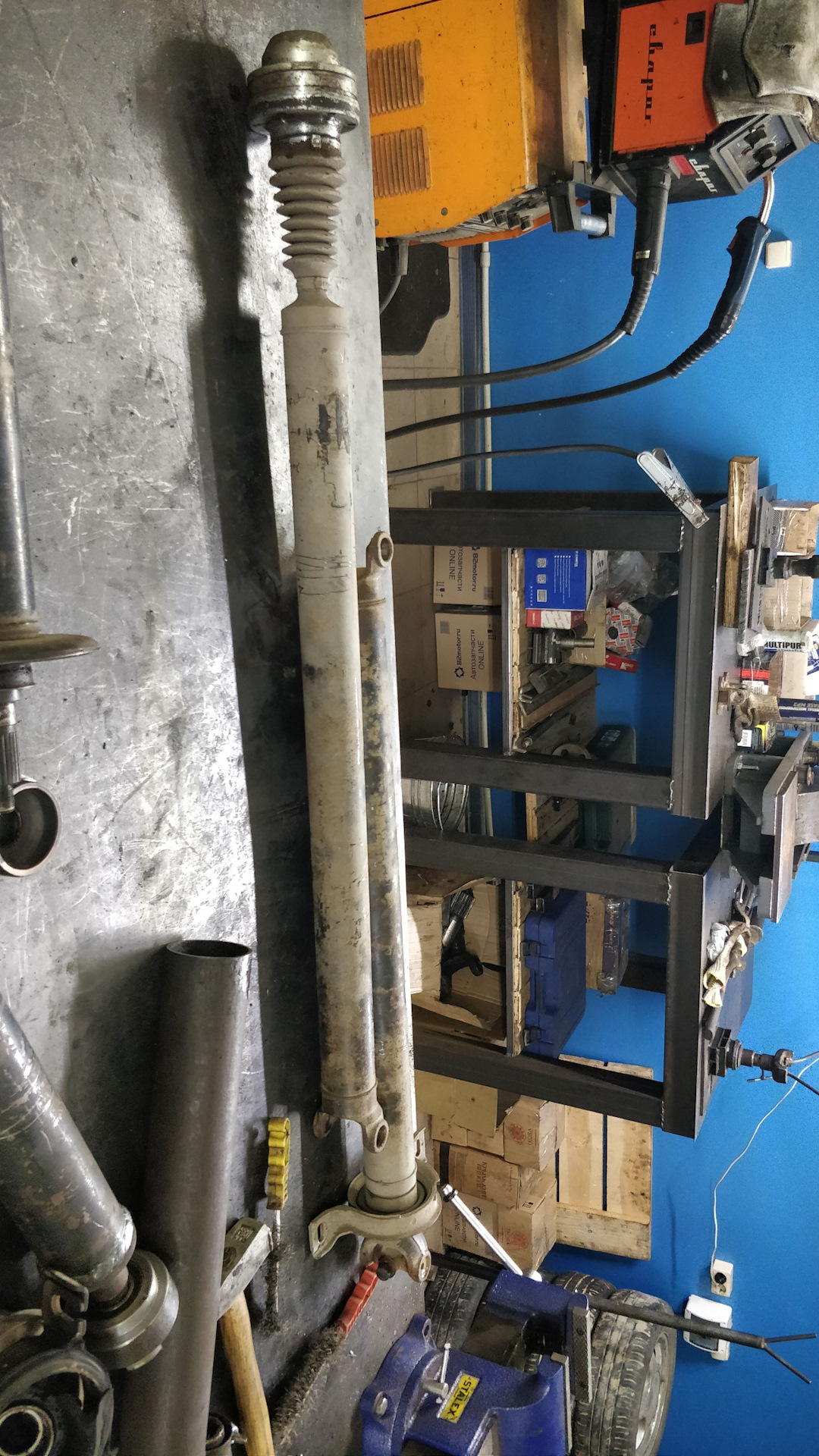

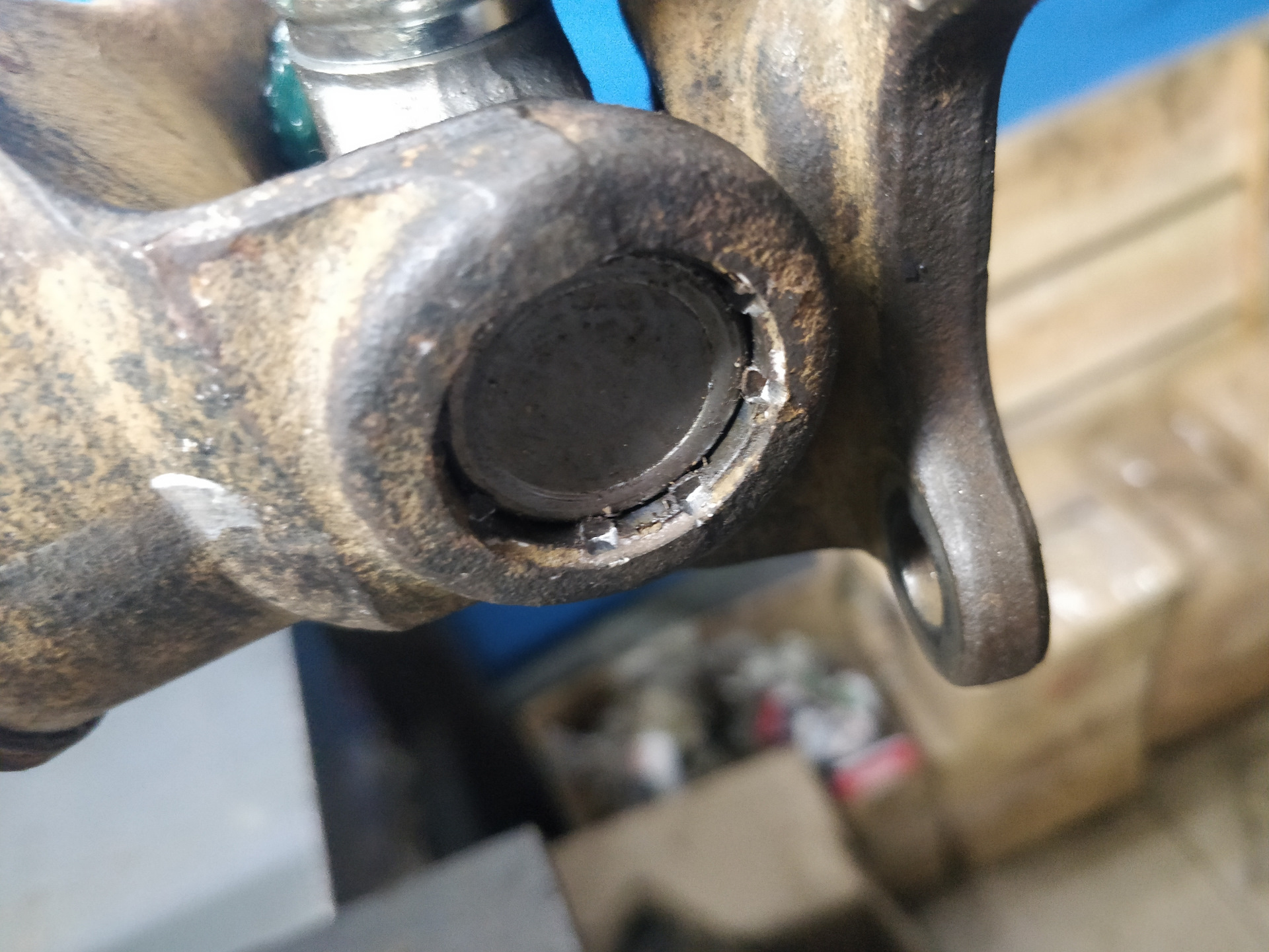

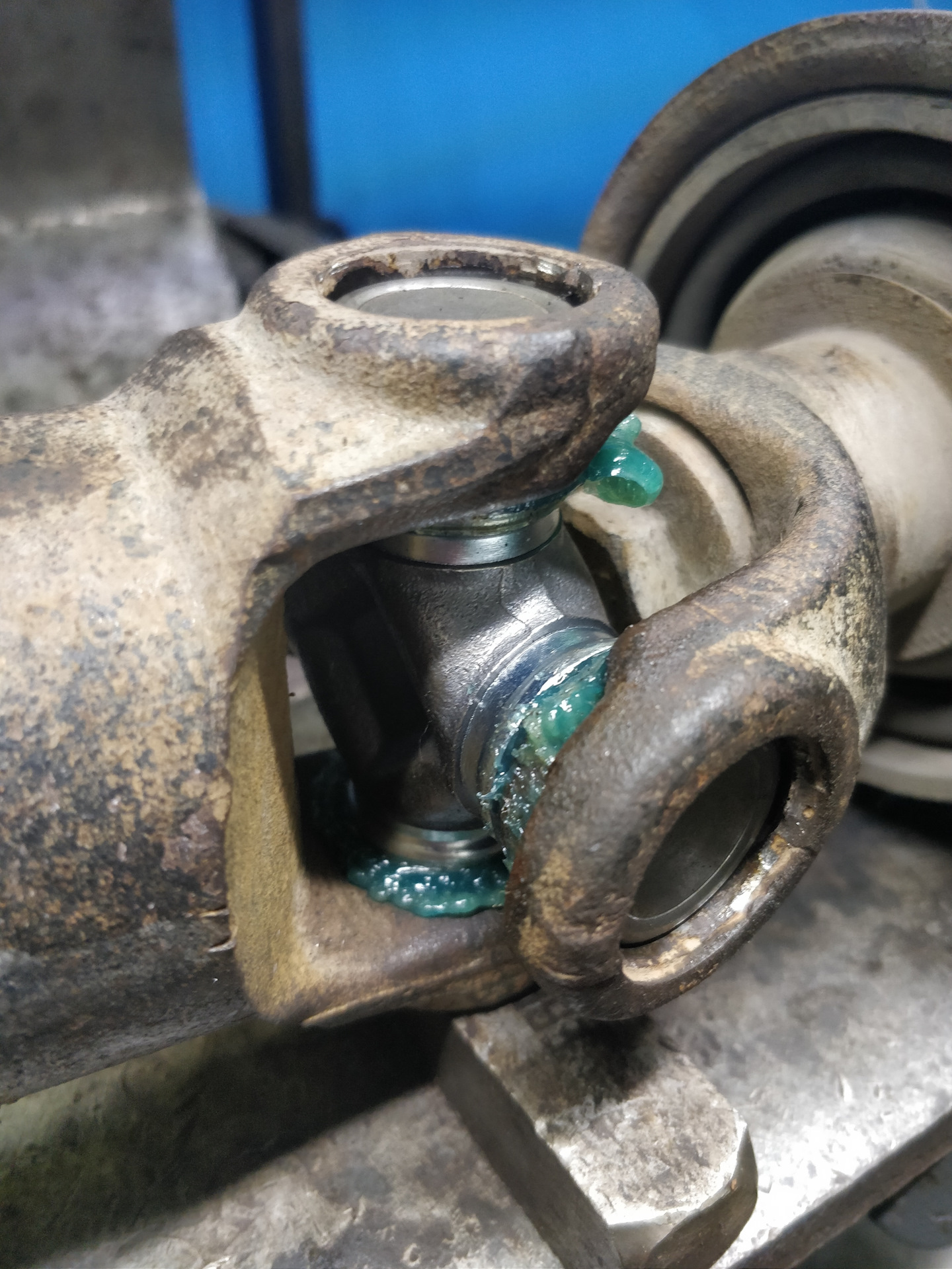

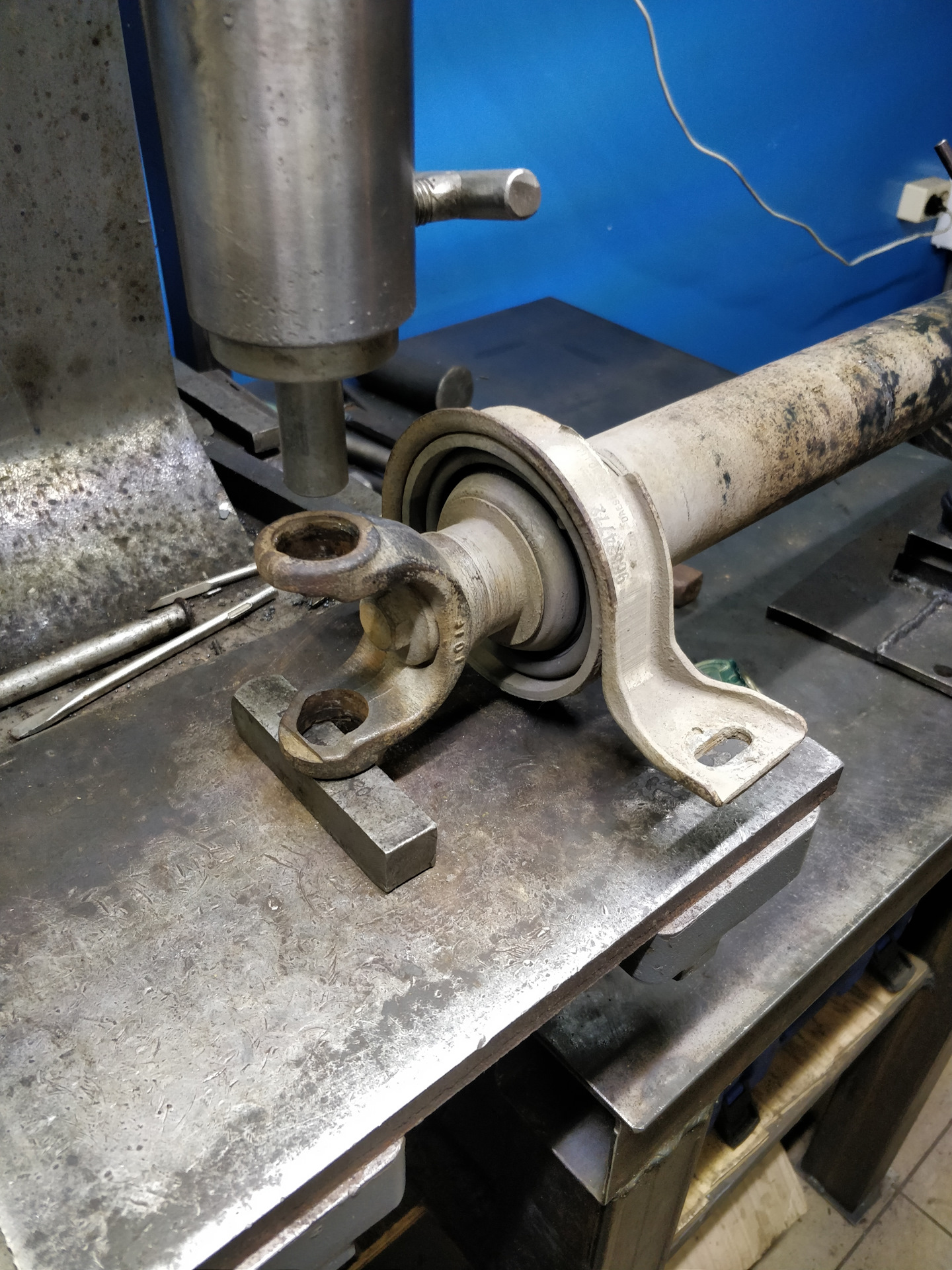

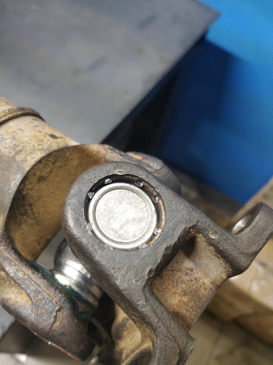

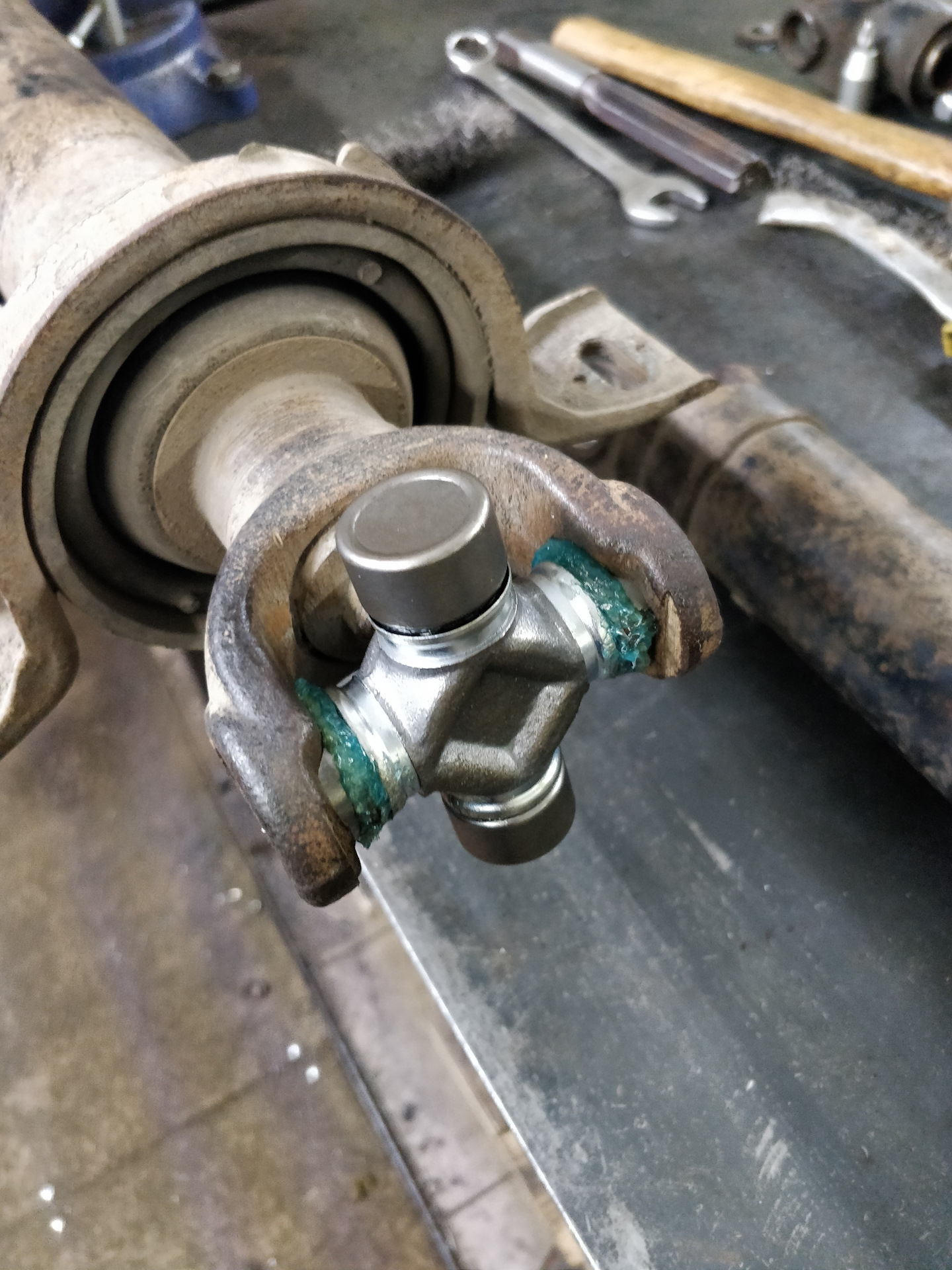

Появилась вибрация на малых оборотах, предположил крестовина и не ошибся, среднюю менял года 4 назад. В этот раз заменил обе, подвесной за 8 лет живой.
