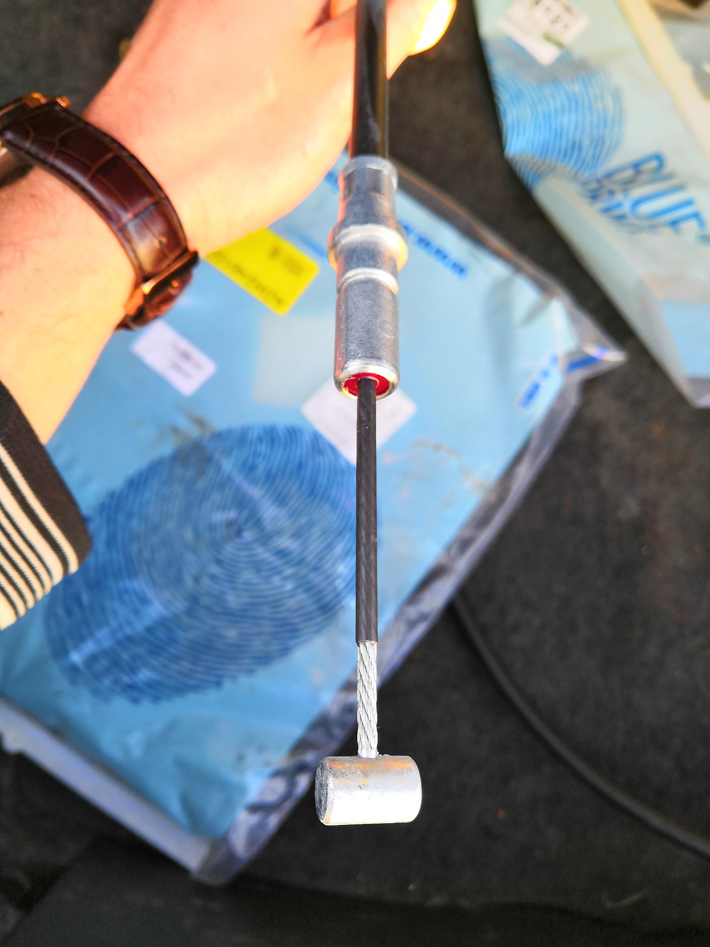

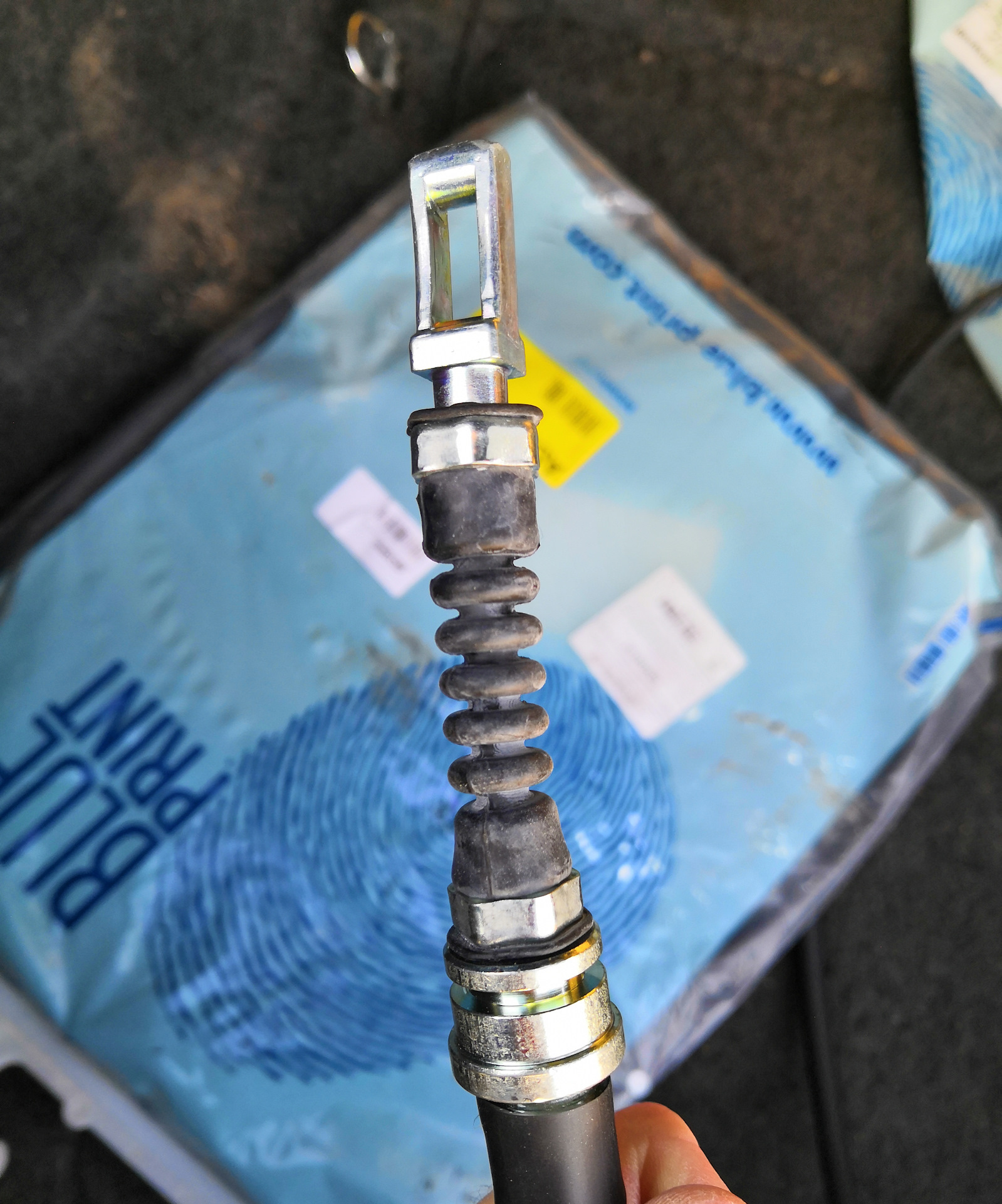

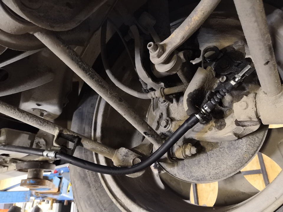

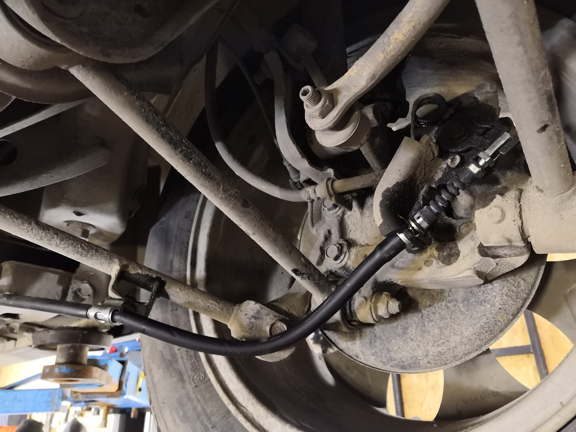

Пора просыпаться после зимы и хоть что-то делать с машиной. Стало закусывать задний суппорт. оказалось, что порвался пыльник на левом тросике ручника. В минус там все замерзало и клинило когда ставишь на ручник… Цены на оригинал конечно конь, да и выбор дублей не велик… Остановился на Blue Print
Blue Print ADH246158 правый
Blue Print ADH246157 левый

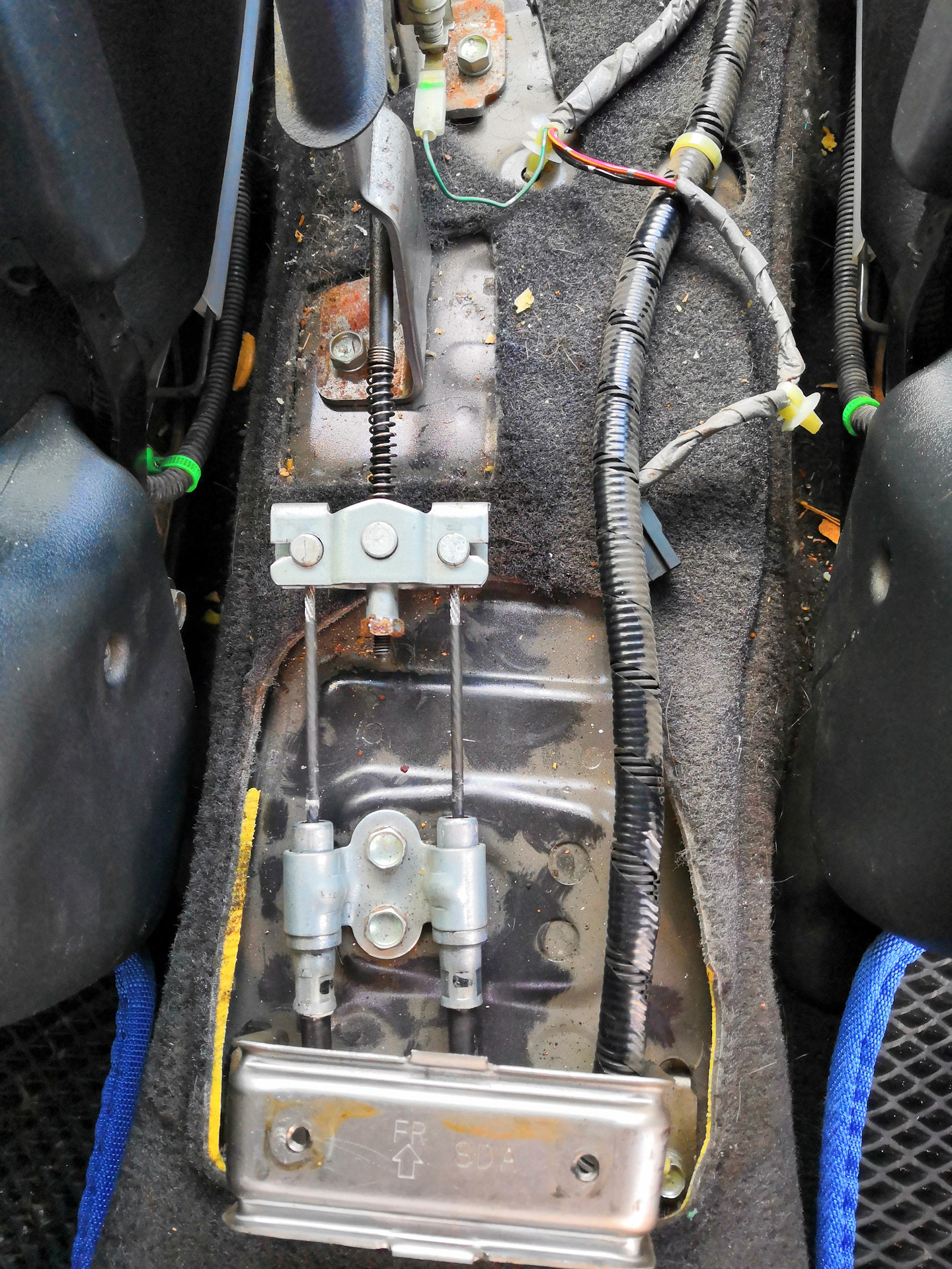

Чтобы снять их с ручника, надо разобрать центральную консоль. это быстро и гораздо облегчит работу
Крепления полностью везде совпали, как оригинал 100%

Привет, как троса поживают, тоже сижу репу чешу на что менять…
Троса отлично, нареканий нет, все ещё работают!

я свои тросики снял как то зимой, под душем промыл все с лимонкой)))…просушил хорошо, пролил их трансмиссионкой, поджал резинки и до сих пор все отлично работает)))
