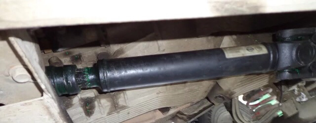

👋 все началось с вибрации идущей снизу и плавно переходящей на весь салон. Осмотр выявил люфт шлицевого соединения переднего кардана, и люфт хвостовика. С карданом решить проблему труда не составило (замена), а вот с хвостовиком… Поверхностно изучив вопрос решил сменить подшипник и втулку, как понимаете люфт не ушёл. А пришёл жуткий, душераздирающий вой после 70 км/ч. Изучил тему углубленно, и понял, что натворил. Обзвонив 6 автосервисов, понял, что они мне не помогут. Только в двух из них поняли, чего я от них хочу но взяться не могут у одних мастер в отпуске у других приблуд для регулировки редуктора нет. Ну чтож разобрал обратно и поставил старую втулку, которая короче новой, затянул гайку до того места как было. Итог: люфт остался, вой ушёл. Хотяб вибрации не стало))) Для себя сделал вывод, сначала монуал, а потом ключ. Все фото из интернета.

Надо сделать как по старинке в тимкене. Втулка эта проблема постоянно ((( тянуть, осаживать, да ещё криво осадится, хороших ровных заводских не найти… Здесь на драйве есть человек Polusapog, который эти втулки точит.
Надо было тянуть, чтобы втулка расплющилась, или старую подтянуть.

Я долго листал руководство, но часовой индикатор так и не купил. Поэтому всегда регулировал по пятну контакта, а хвостовик тянул до исчезновения люфта. Только раз при единственной замене подшипников хвостовика дополнительно проконтролировал усилие проворачивания шестерней, и тогда в мост закинул старую заводскую втулку, которую когда-то заменил на кооперативную при замене моста. Уж не знаю зачем)
И за 250 т км проблем не было. Если просто подтягивать люфт в хвостовике, то уходит пятно контакта. Раз-два маленький люфт подтянуть можно, дальше нужно смотреть и, скорее всего, менять кольцо или/и подшипники.
У меня люфт вверх вниз влево вправо, он затяжкой гайки не убирается, нужно оба подшипника менять, а это мост разбирать надо
Он не может не убираться. Два конусных подшипника затягиваются гайкой. Как может быть люфт? Если только обоймы в мосту болтаются. Или ещё вариант. Сначала на вал хвостовика, после маленького подшипника, одевается зубчатая шайба. Вы её одели? Вот если её не будет, то люфт не убрать. Гайка проходит всю резьбу до упора, а люфт да, остаётся. И как вы поменяли подшипник, без обоймы? Что бы её выбить надо разобрать мост. Или она у вас от руки оттуда вышла?

Да полно информации. Понадобится приспособа для удержания фланца моста. Принцип — кусок арматуры или уголок 70см, привариваем к нему 2 карданных болта, что бы их можно было вставить во фланец моста, и закрутить. Также таким рычагом лучше ощущается люфт. Потом затягиваем гайку фланца до устранения люфта. Керним её и всё.

1) Если вам просто подтянут, а не новый регулировать, то не соблюдаем.
2) Можно, но с ней удобнее.
3) Как и в п1). Ну можете вывесить колесо, подтянуть, покутить хвостовик и проверть.

Так вы новую втулку не сжали
Нет не сжал, а после более подробного изучения понял, что даже если я ее сожму то не факт, что я выставлю преднатяг. А вот перетянуть вполне могу, а это ещё хуже.
Так старая еороче потому что ее сжало, и новую надо было сжать когда щатягивал а не просто до кпора закрутить…
Ну да! Просто я об этом позже узнал.
