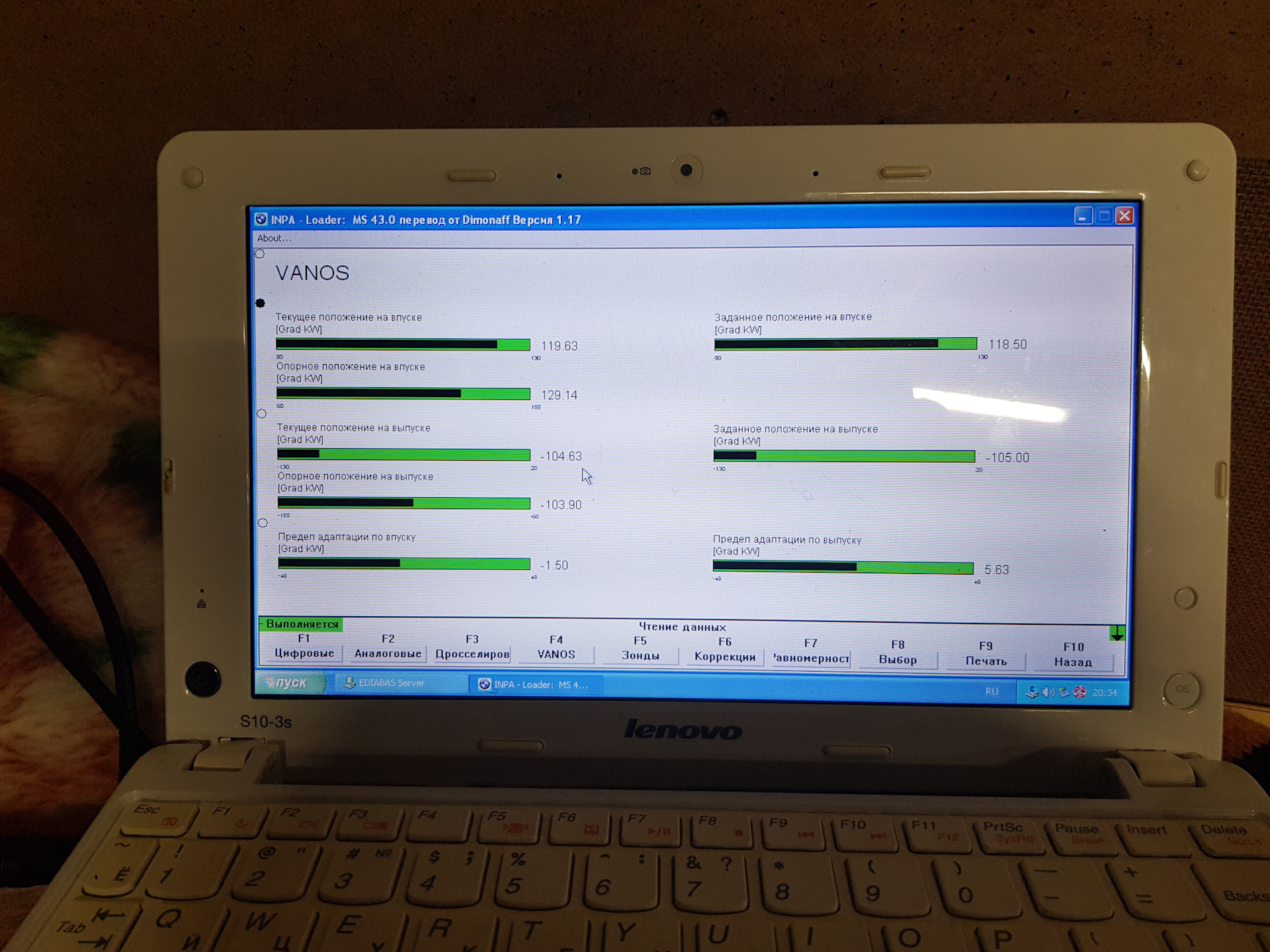

Всем привет!Братишка заболел… может кто что подскажет?Инпа ругалась на соленоид ваноса, но он рабочий и питание приходит…
Соленоид может заедать. А так скорее всего кольца умерли в Ваносе.
Подвисает соленоид, постучишь по нему, заработает. Показания в работе на хх.

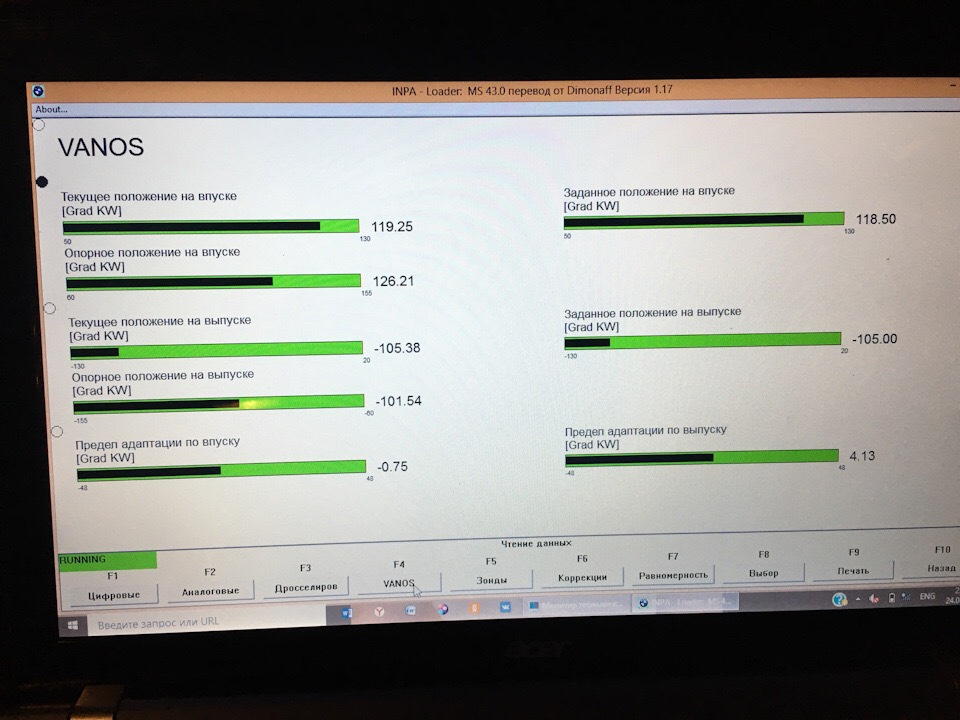

Колечки ванос) Посмотри с помощью инпы данные. Должно быть приближённо к тем что на фото. Если первые значения встали на 126 то только ремонт ванос.
Вечером инпу подключу посмотрю, по выпуску последний раз было -103
