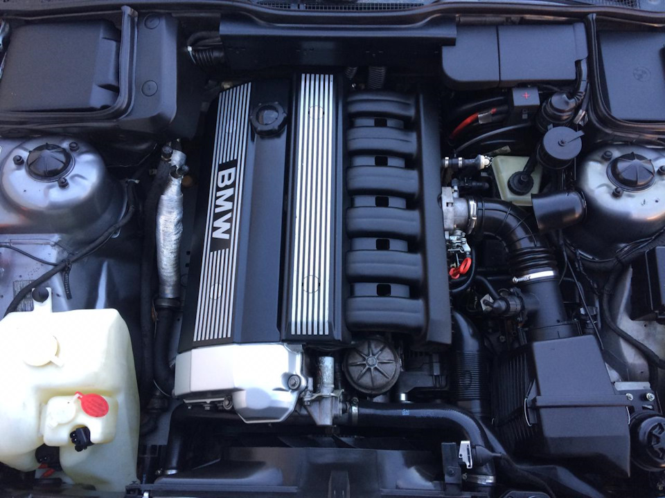

Вообщем у меня Мотор М50 2.5 Vanos
В данный момент заказал ремкомплект на мотор всех прокладок.
И есть кое какие идеи по доработкам которые я увидел Тут на драйве и по другим форумам и разговорами с бмвистами)
Что я хочу себе сделать:

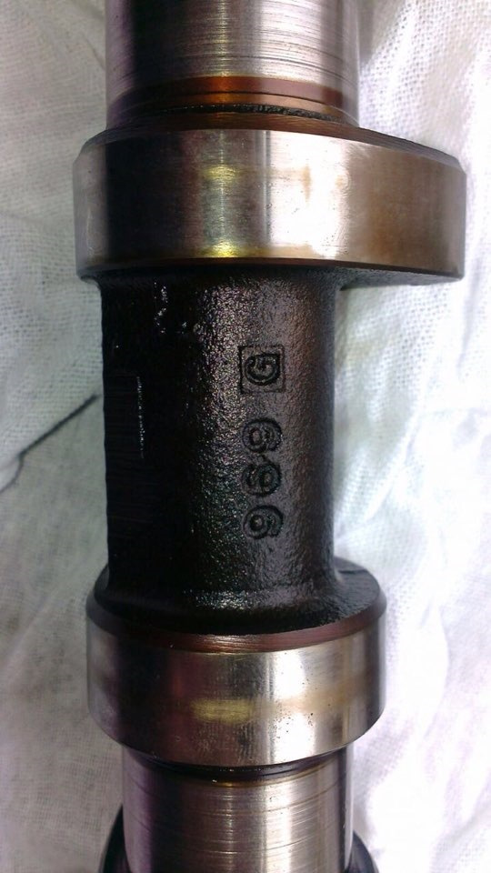

Можете сказать точные номера распредвалов-Распредвал от М50В30 9.7х240 Впускной ?
Распредвал от М50 2 или 2.5 9.7х240 Без Vanos впускной ?
Тут укажу ссылки на другие Записи по этой теме
Доработка распредвала m54b30 для m50 и VANOS
Завершил доработку впускного распредвала м50 безванос для установки его на выпуск.
Перечень распредвалов м50/м52/м54/s52
Валы м54 и м50 безванос

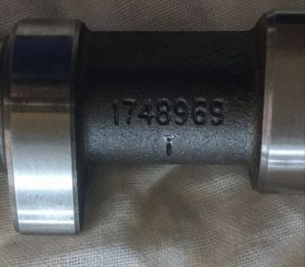

Распредвал двигателя с номером 1748969 m54b30 или m54b25 или m54b22
Впускной распредвал M54B30 1748969J

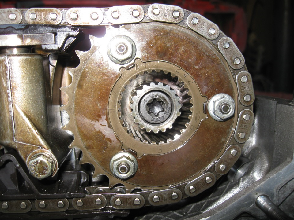

!И еще насчет VANOS! Доработка его. Информацию взял у OveR-BoooosT За инфу спасибо Друг)
Кстати была еще заморочка с ваносом. Краткий экскурс. Ванос имел 3 возможные конфигурации (возможно больше но я насчитал столько). 1я это вечно торохтящий на хх ванос первых выпусков. Начиная с 92 года и до 95. Далее 2 я конфигурация бмв его доработала и подперла болтающуюся шестерню тарельчатой пружиной, и 3я конфигурация встретилась уже на 2х ваносных моторах (м52-м54 и выше) Там отказались от тарельчатой пружины в пользу спец. гофрированной шайбы. Именно эту конструкцию было решено повторить. ТАКОЕ НИКОГДА НЕ УСТАНАВЛИВАЛОСЬ на однованосные моторы. Так что будем считать это очередной "порцией" доработки. Преимцщество в том что эта конструкция раза в 2 легче чем 1 и 2 конфигурации. Имеет минимум деталей и вообще мне больше всего понравилась.
ЧТО СКАЖЕТЕ НАСЧЕТ УСТАНОВКИ ЭТОЙ ПЛАСТИНЫ на МОТОР М50 2.5 Vanos?

Круто. Насчёт валов я тебе предлагаю обратиться к Ибрагиму он же на этом форуме есть как Чип тюнинг. Там не обязательно только перешлифовки, есть ещё наплавки (про окб). По пружинам клапанов, есть такие варианты как от м50ту (другу собирали строкера нашли тарелки от м50ту под клапан 6мм) я себе купил все по отдельности. Пружины от м50б25 двойные тарелки от м60 и есть ещё вариант. Здесь на драйве видел что кто делает на заказ новые и более менее легче чем заводские. Фото с номером своего вала от м54б30 ниже.
Да друг Ибрагима Лично знаю он у меня в городе Живет я у него делал уже прошивку себе😊а если сразу пружины с м60 с тарелками взять там ведь тоже 6 мм клапан как мне сказали? Или как ты мне сделать, на закащ делать тарелки ну я поищу может найду кто тут делает мнн главное узнать сроки по числам и качетсво как делают! За фото Вала с номером спасибо друг оч нужная вещь👍👏 от м50 ту пружины тогда гляну и если что тарелки от м60. Вообщем я понял буду из этоц информации собирать💪
