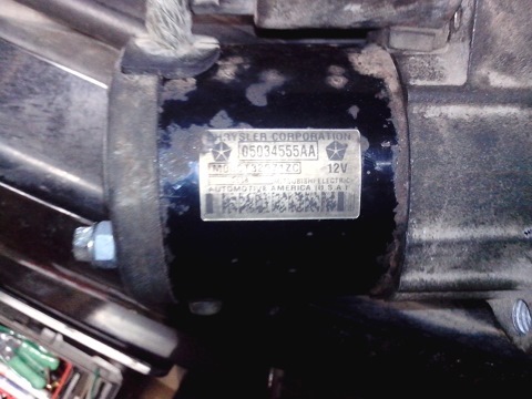

Запчасти на фото: 0917860

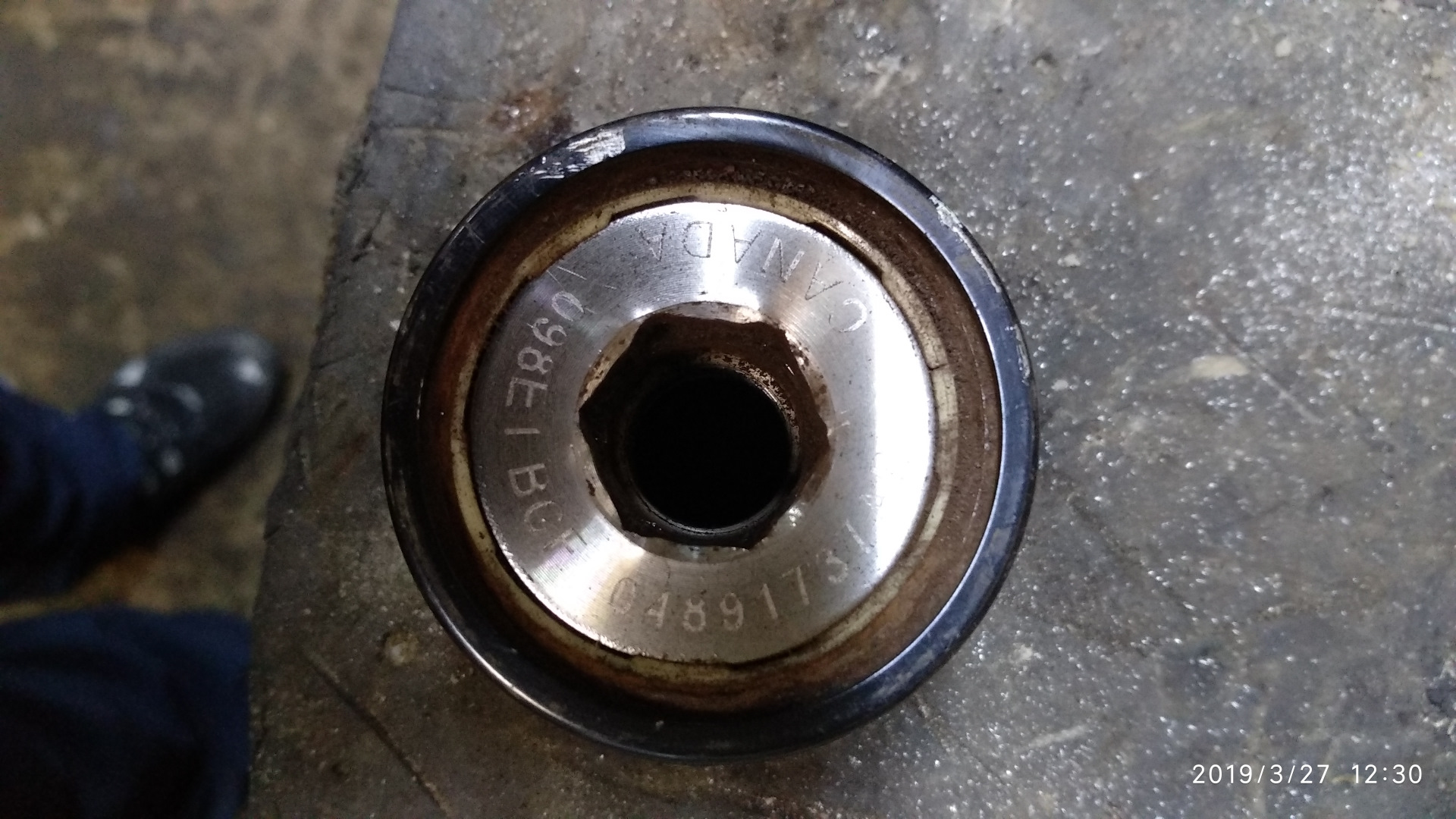

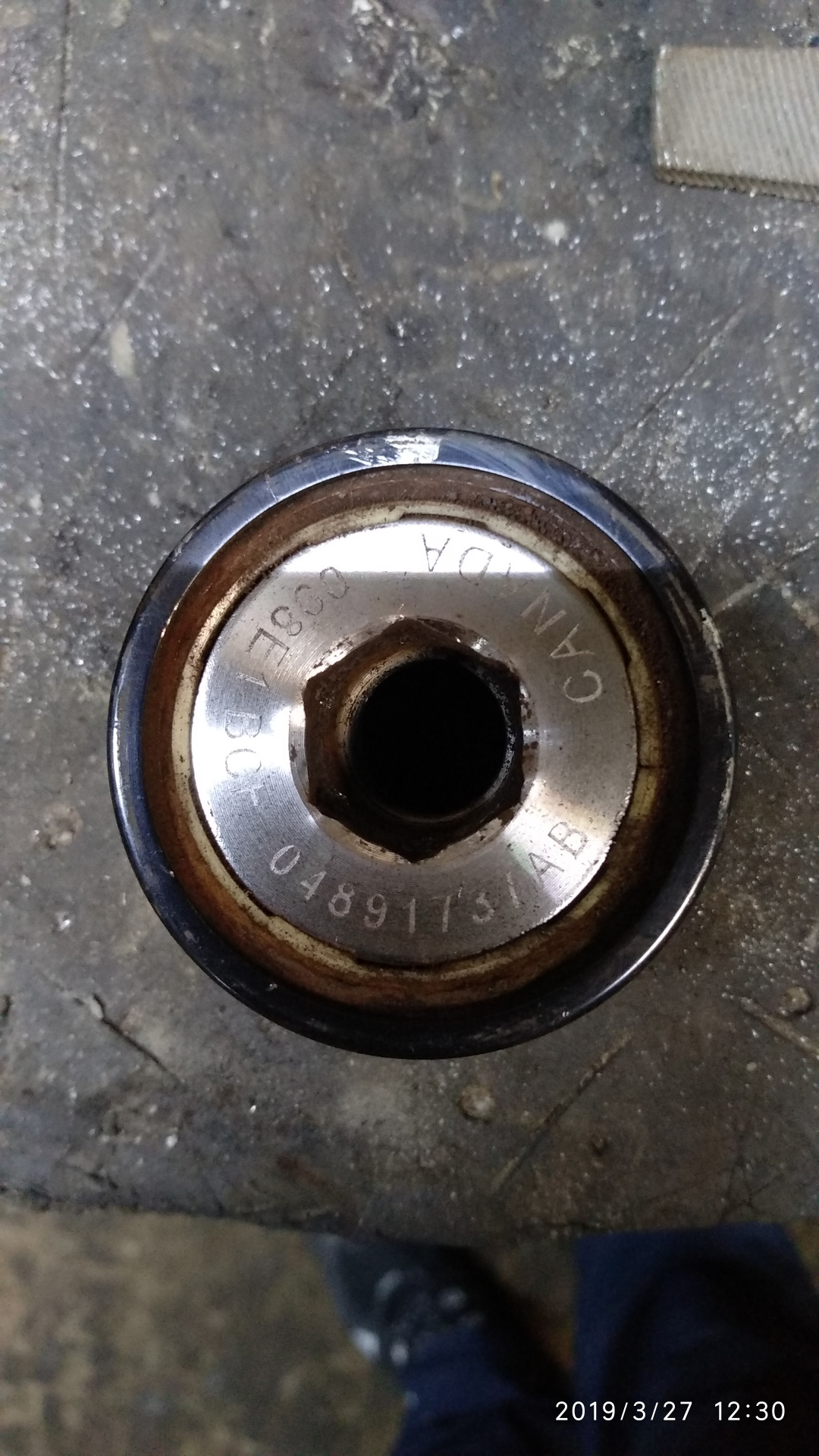

Вот и моего GOLD CROCODILE коснулась распространенная болячка, затарахтела обводная муфта гены. Как и писал ранее г-н KUSTOVMIX, гену можно снять БЕЗ ЯМЫ. Ремонт производился в сервисе, в моём присутствии. Вся работа заняла 3 часа. Старую муфту сняли без проблем, просто забили в шлицы головку подходящего размера, не сильно, чтобы не повредить якорь, и пневмопистолетом открутили. Фото старой муфты прилагается. Так что кому интересно, читайте у KUSTOVMIX весь процесс разборки и сборки.
Комментарии 1
Обгонная муфта, не обводная
