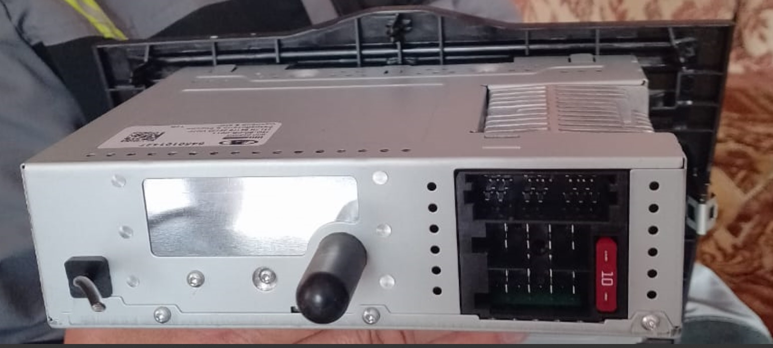

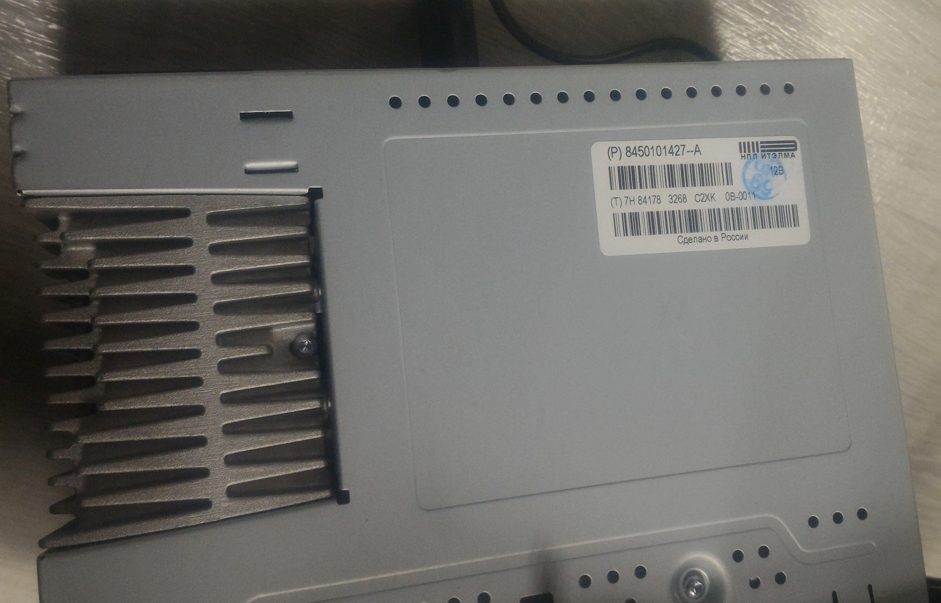

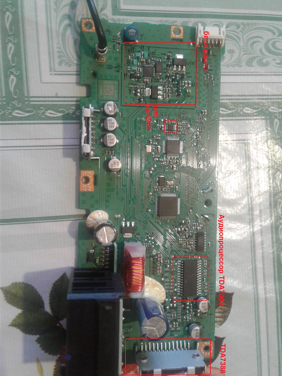

Началось все с того, что вставив флешку со старой машины с музыкой в lossless формате (WАV) я узнал, что эта магнитола без проблем читает этот формат. После этого вопрос о замене штатной магнитолы встал на паузу. Вообщем снял и вскрыл, чем собственно и хочу поделиться с Вами.
Что имеем по аудиотракту:
— 24-битный сигма-дельта ЦАП cs4344(для автомобиля, думаю очень даже неплохо)
— Аудиопроцессор TDA7303(самый младший из TDA и нет выхода на сабвуфер, меняю на TDA7718)
— Усилитель звука TDA7388 (меняю на 7851l)
Самое сложное, замена аудиопроцессора.

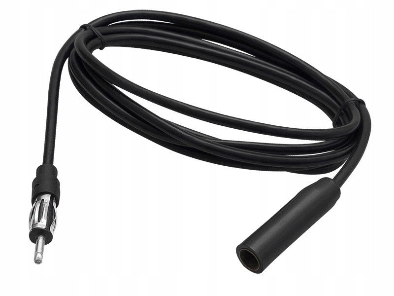

Доброго дня. Извиняюсь что не по теме.
Приобрел магнитолу б/у. А там по варварски поступили с проводом антенны.
Как можно это исправить? кто знает?
Весь интернет перерыл, не могу найти ничего подходящего.
Можно взять удлинитель для антенны, обрезать его с одной стороны и припаять к печатной плате магнитолы.
Благодарю за ответ.
Приветствую. Подскажите, пожалуйста, по усилителю. В записях бооьшинства видел, что меняют на 7850. Только у вас увидел, что на 7851l. Есть существенная разница?
Кстати, по даташиту посмотрел сопротивление родного 4 Ом и сопротивление 7851 тоже 4 Ом. А вот 7850 — 2 Ом. Не подскажите, какой усилитель лучше припаять? Аудиопропроцессор менять не планирую.
Да, и еще вопрос, конденсатор необходимо менять, как многие делают? Меняют штатный 2200 на 10000 и добавляют пленочный на 0.47
C 7851l вероятность попасть на подделку(перемаркированную TDA7388) гораздо ниже плюс стоит дешевле и греется меньше. Замена конденсаторов ни даст абсолютно ни чего. Добавлю ещё 7851l так же работает на 2 Ома.
Спасибо. Заказал 7851l.

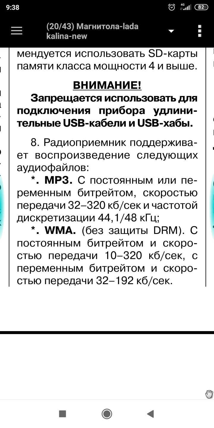

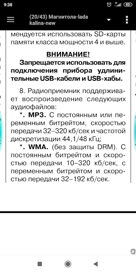

wav она никогда не поддерживала (цифровой транспорт аудиоконтроллера НЕ позволяет работать с данным форматом)
только мр3 и wma
А поверь, будешь удивлен.
каким образом?)
магнитола попросту игнорирует папку с wav файлами, ровно как и сами файлы в "подкинутые" в корень флешки
Очень странно, у меня видит файлы и в корне, и в папках. Файлы конвертирую из *.flac и *.ape в "AIMP3 Audio Converter". Возможно магнитолы у гранты и гранты фл отличаются не только внешне.
совершенно разные ШГУ, хотя на вид практически одинаковые
Преобразователь команд IIC шины для TDA7718 готов. Жду когда придет аудиопроцессор заказанный у китайцев 3 недели назад.

То есть если поменять аудиопроцессор, звук станет лучше? Я то не особо меломан. Честно не хочу менять штатную голову по эстетическим соображениям, ибо смотрится весьма гармонично, да и функционала мне хватает. В планах только поставить усилитель и поменять акустику.
Теоретически да. Кроме аудиопроцессора, еще надо и микросхему усилителя звука заменить. Также будет выход саб.
А микросхему усилителя звука для чего, если собственно будет работать внешний усилитель? Я про свой случай, саб ставить не собираюсь.
Усилитель ставить не планирую, сигнал саба пойдет (через штатный усилитель) на тыловые динамики. Плюс у меня магнитола будет запитана от 18 вольт, что повысит выходную мощность до 30 ват на канал при 4 Ом.
Ясно. Ну у меня от предыдущей машины усилитель и задние динамики остались. Так что буду использовать их. В общем, если что, если смысл поменять аудиопроцессор.
Смысл есть, но пока готового решения нет. Там не всё так просто. Аудиопроцессоры невзаимозаменяемые и без танцев с бубном его не заменить.
Точно, чипы совершенно разные. И замена одного на другой
сродни разработке новой головы. Либо эмулятор выдумывать
под новый аудиопроц. Что тоже еще та задачка.
Команды с IIC шины для 7303 будут преобразовываться микроконтроллером в команды понятные для 7718. Уже работаю над этим, програмная часть готова примерно на 80%.
