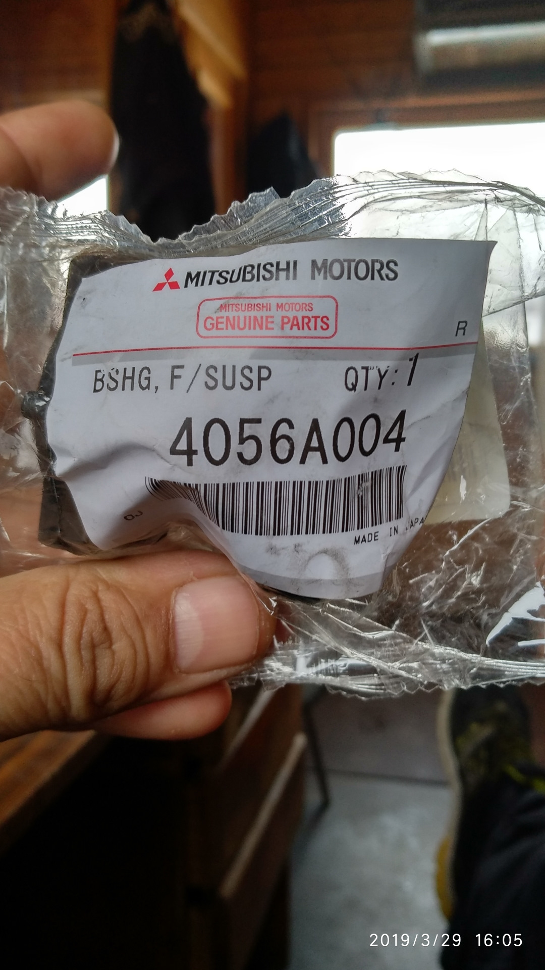

Запчасти на фото: 4056A004

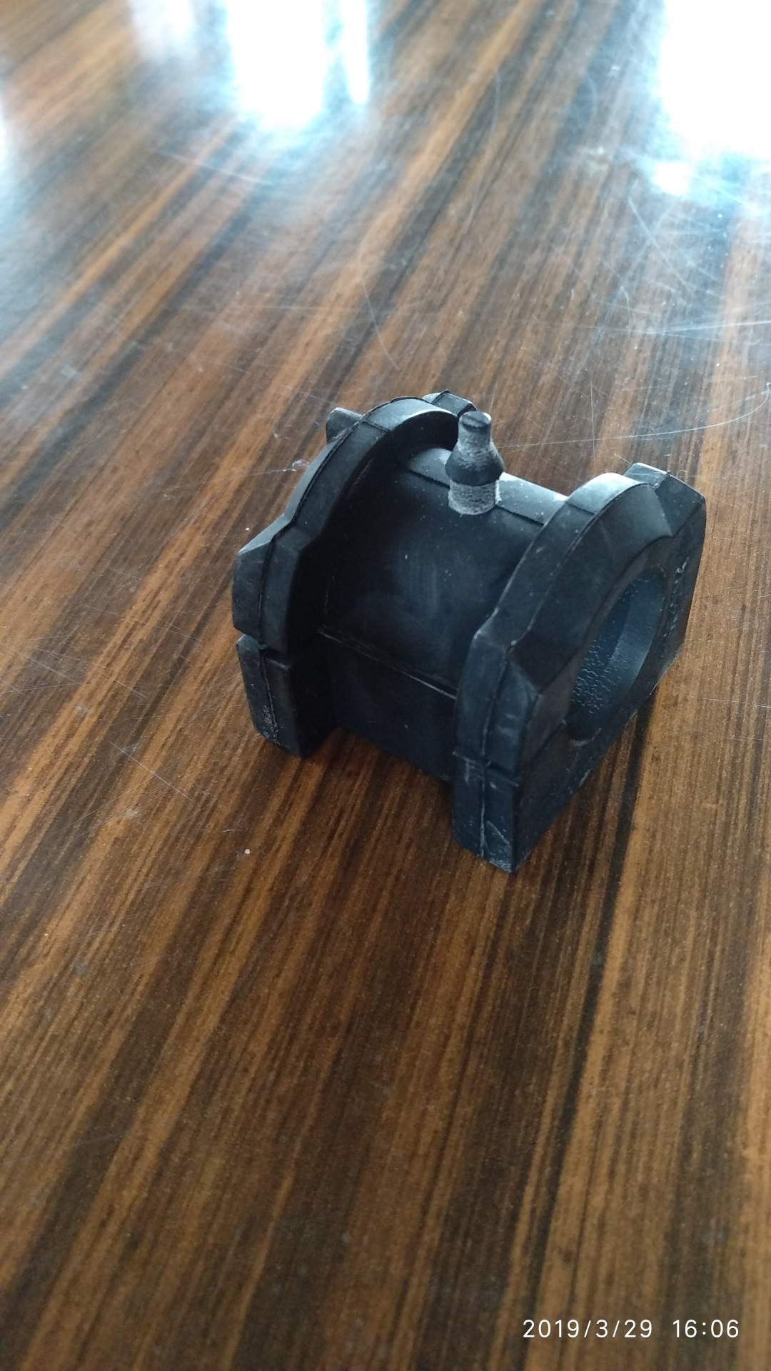

Вчера пришли втулки стабилизатора, сегодня попробую поставить, а то брякоток такой стоит, как будто вся подвеска рассыпалась. Втулки правда долго шли, 1,5 недели. Я думал в наличии найду, вроде бы расходник, Ан нет, пришлось ждать.

Напиши как поставиш
Поставил :)
Подошло все норм ? Можно брать ?
Да, всё встало как родное!
При установке советую солидолом внутри втулки смазать, иначе на скручивание…стабилизатор быстро ухандохает резинки эти.
Я ставил себе если память не изменяет полиуретановые (точка опоры). На тот момент были в наличии… Буду менять на резиновые. Полиуретан жесткий и на морозе скрипит.
ну от втулок обычно скрип… брякает чаще стойка…
тут еще прикол в том, что не все подойдут. Я года два купил, превентивно хотел поставить — больше оказались. Так и забил.
