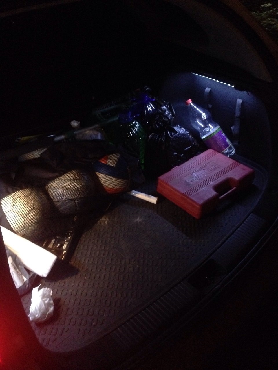

С утра наконец-то получил заказанные ранее на али диодные ленты…заказ был на 10 лент по 30 см, но написав продавцу, попросил его отправить 6 красных и 4 белых ленты…

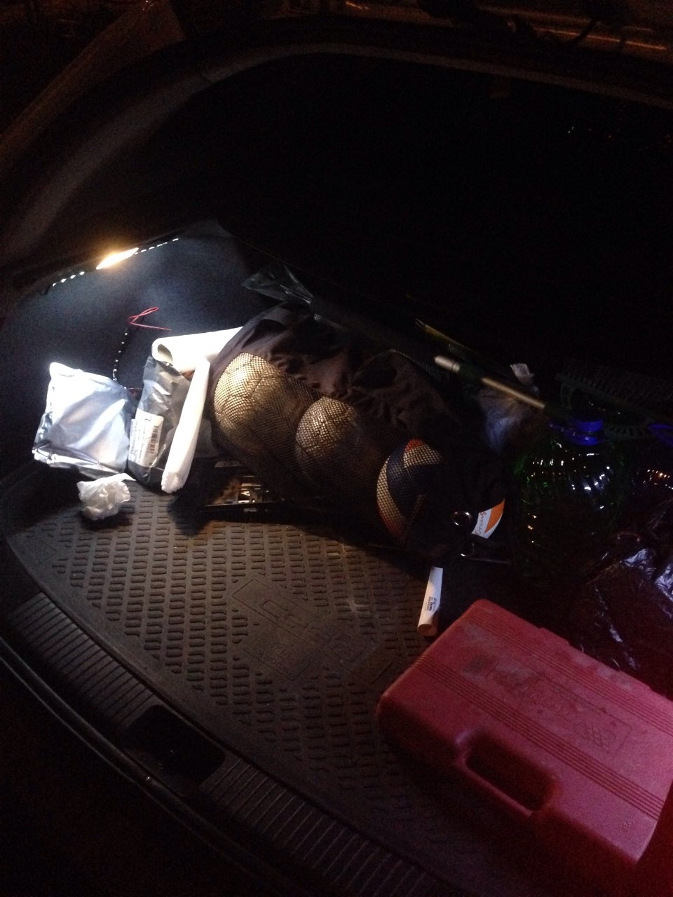

Питание брал от штатного плафона, сняв боковой пластик с обеих сторон, а также нижнюю часть, чтобы проложить провод на правую сторону, проблема его шумкой собрал все обратно.
Присоединив контакты все проверил, но был один момент, на плафончике стоит видимо какой-то резистр на сопротивление, или как он там называется, и при включении подсветки, питание на дополнительном проводе есть, а лампа в плафоне не горит…путем перемыкание в плафоне контактов, все заработало)))

А что за ленты, можешь ссылку дать? У меня есть рулончик ленты 10 метров, но эта лента без какого либо корпуса-оражателя, и контактов. п.с. я бы основной плафон отключил, или еще лучше дополнительную кнопочку сделал, чтобы включать ленту при необходимости.
