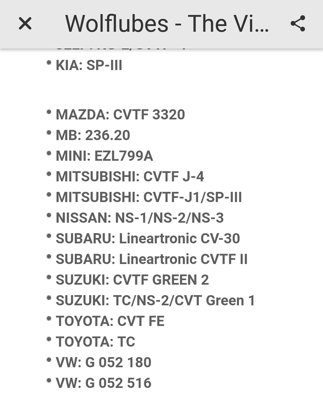

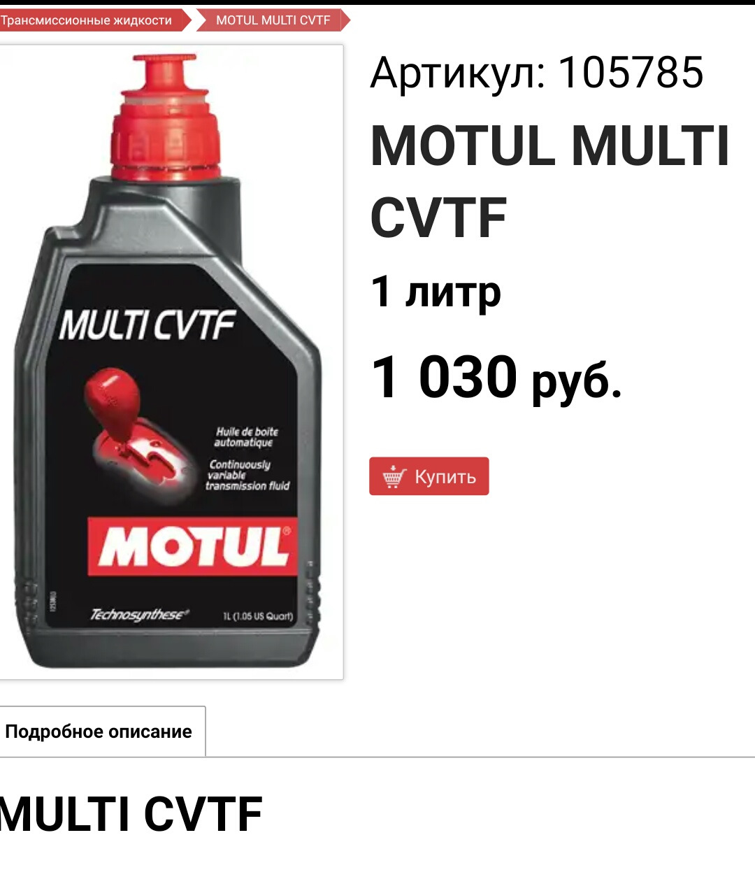

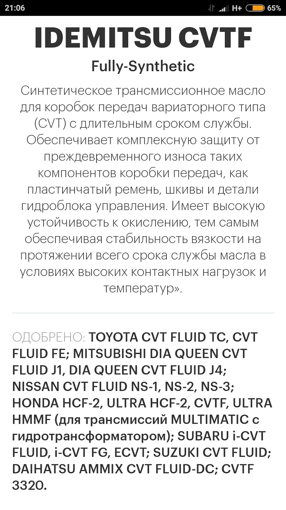

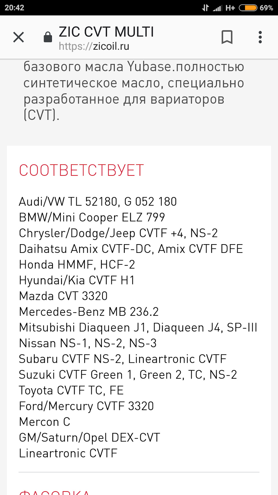

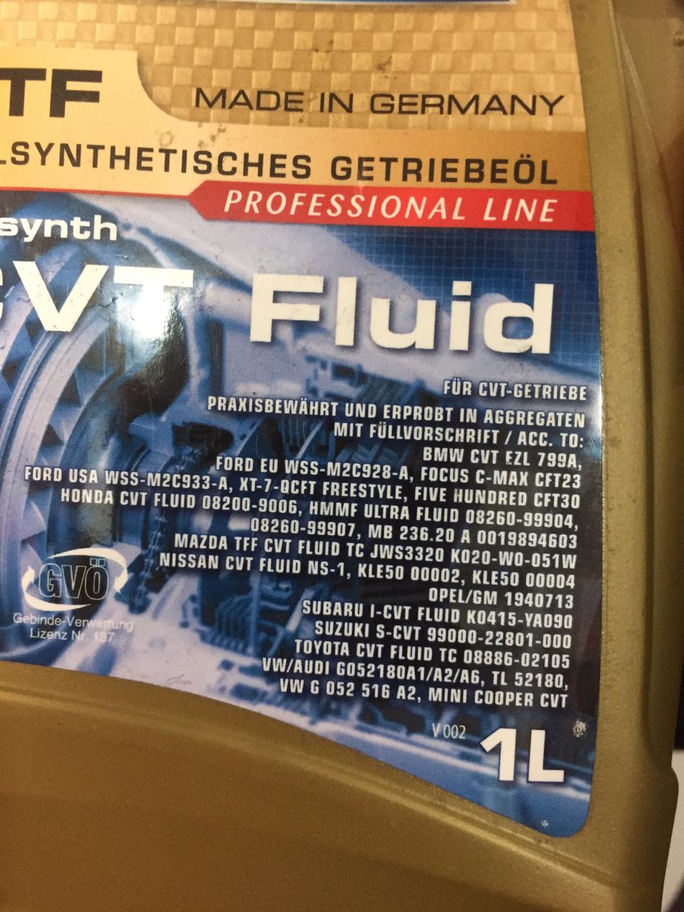

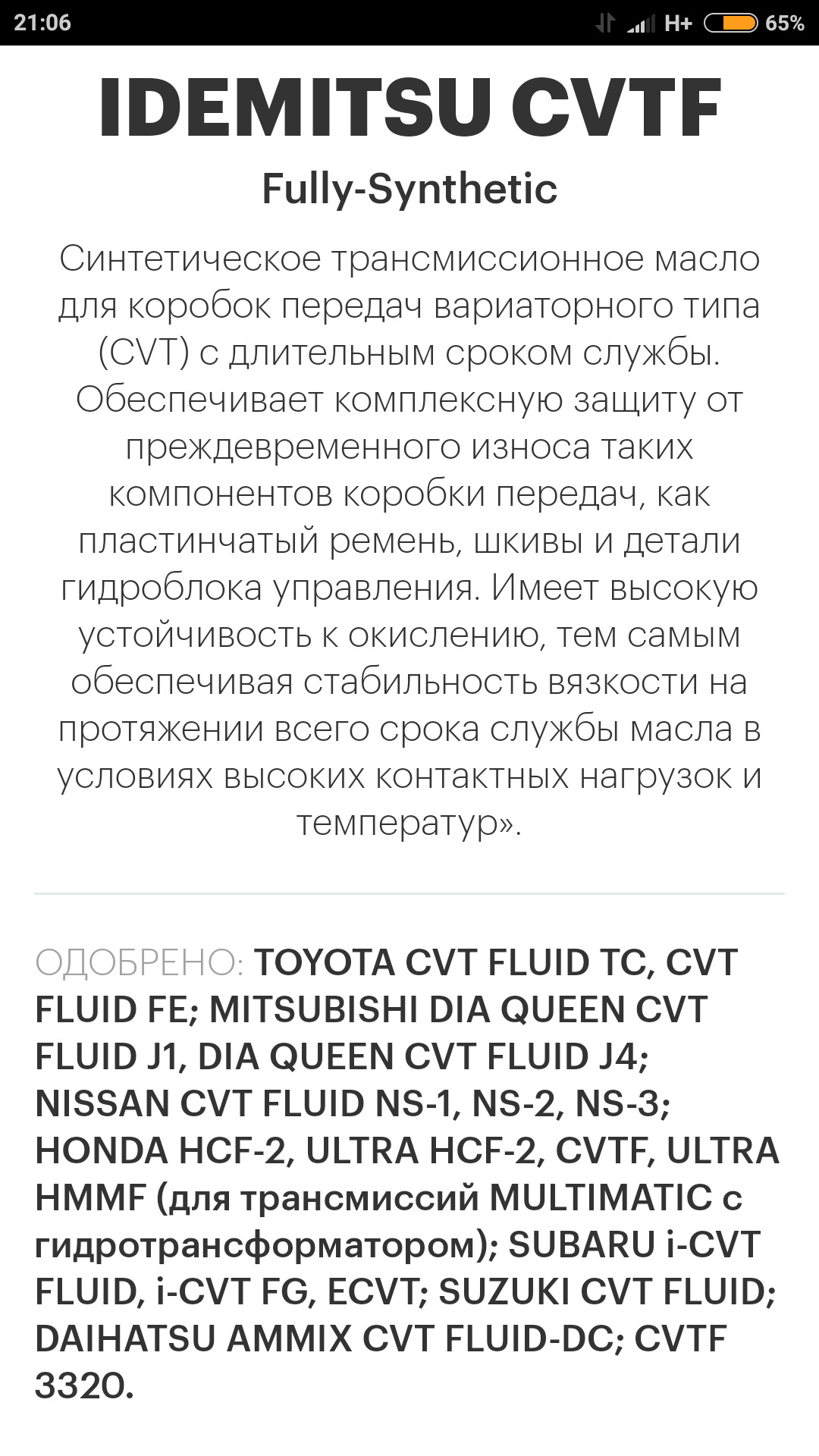

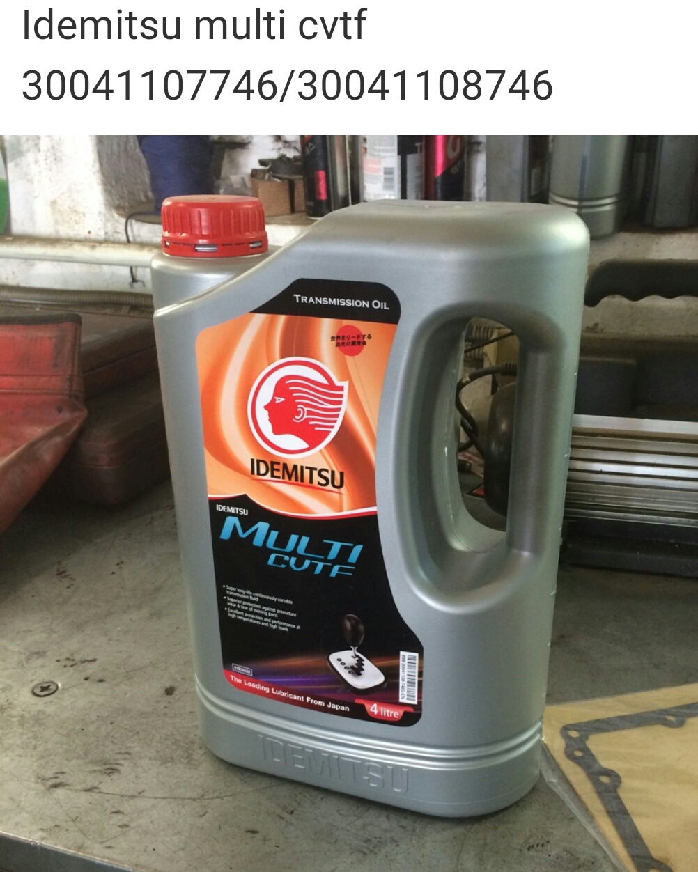

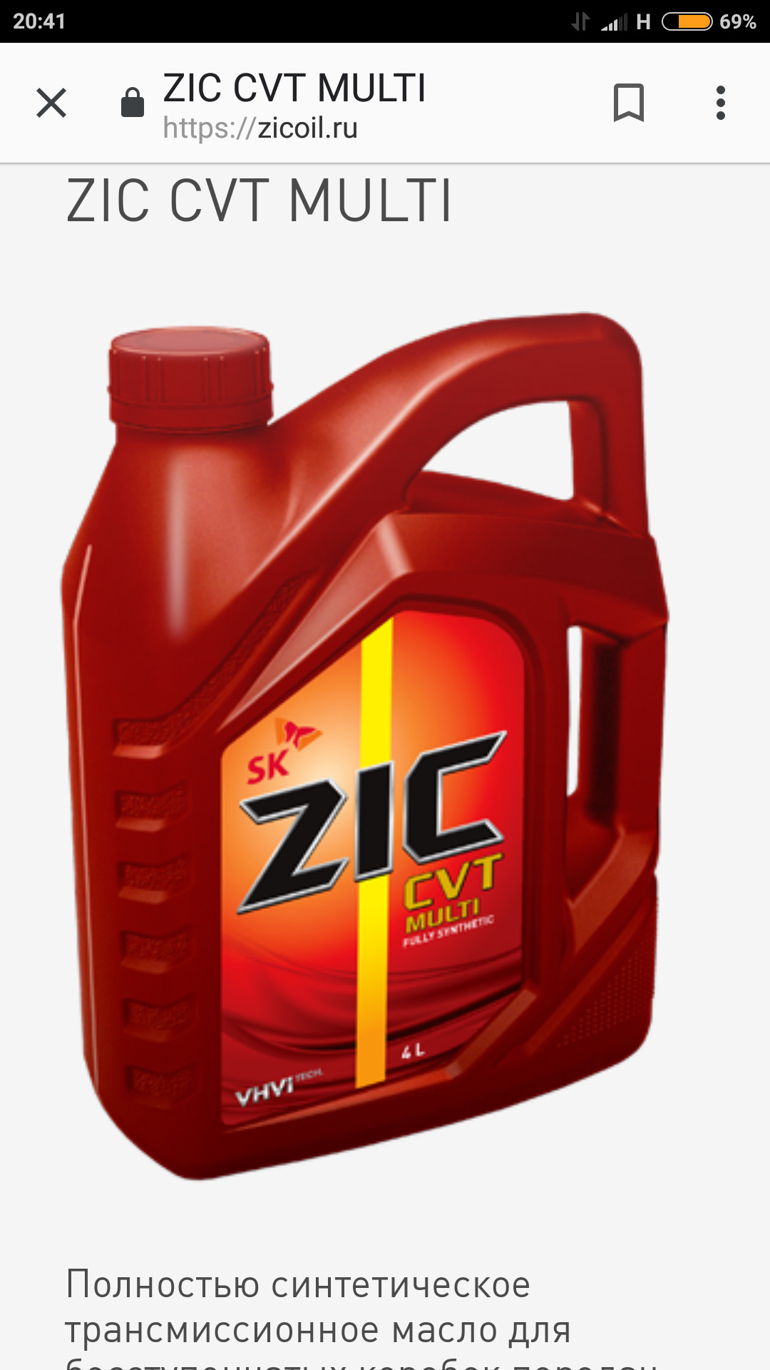

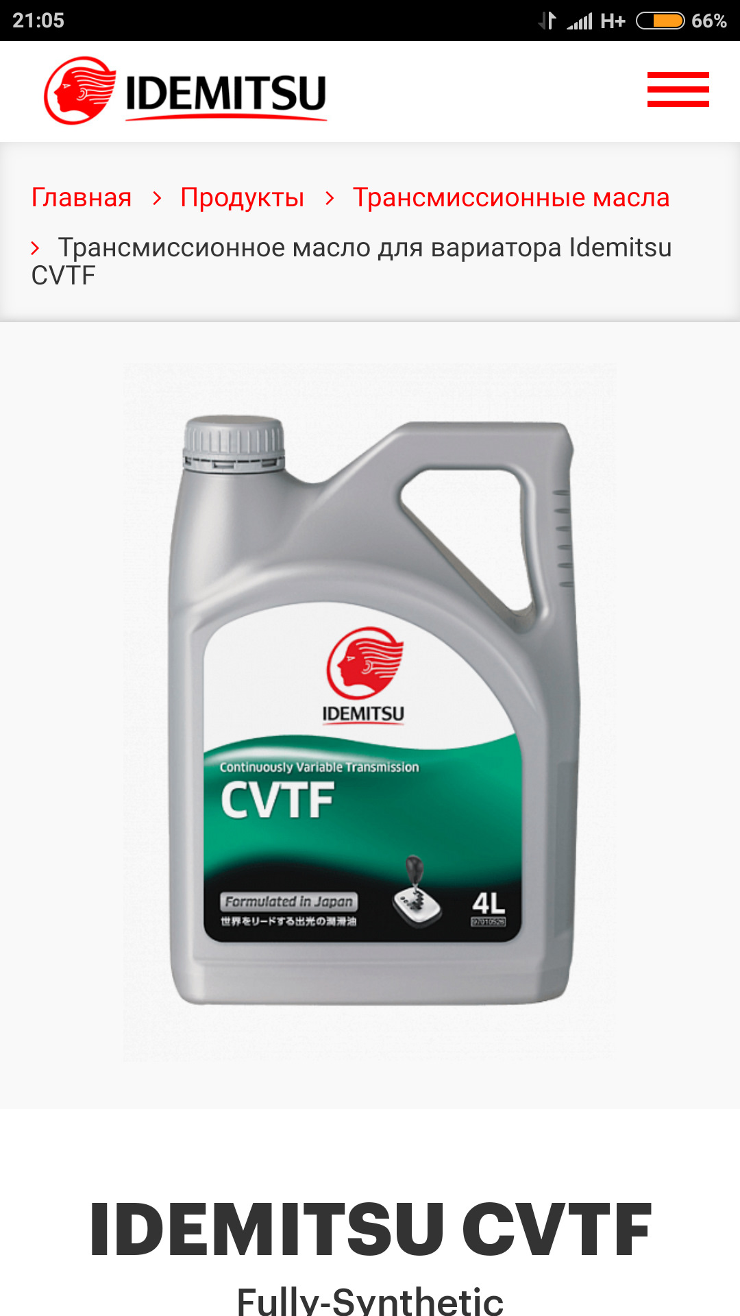

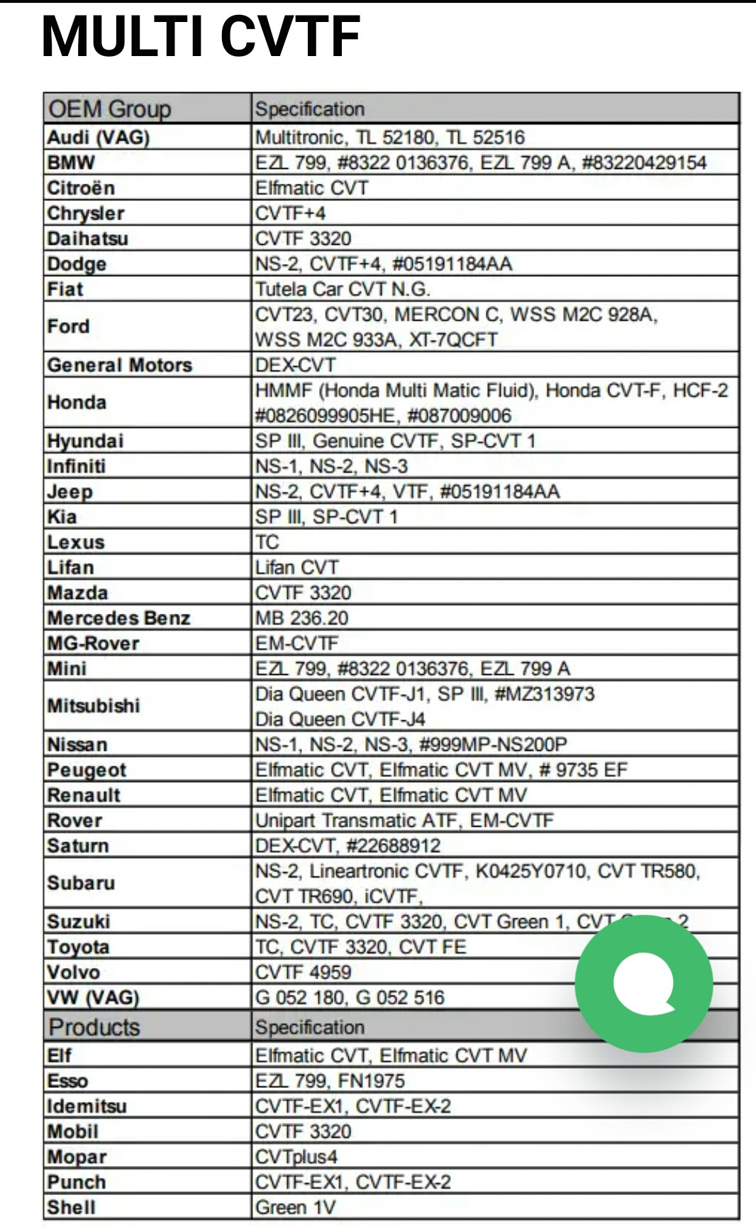

Всем добра. Недавно, после замены радиатора, задался вопросиком. На случай доливки, замены. Какое все таки маслецо для наших вариаторов подойдет? В свой первый Аут заливал Motul (синий), со всеми допусками. Но, так как я временно, почти вне цивилизации. Прокатился по местным деревням (кузбас) в поисках Мотюль или Идемитцу. Не нашел. Но, попались другие производители с допуском Liniatronik. В общем выкладываю, все что попалось за эти дни в Инете и Магазине. Кто что думает?!, Перетрем, Ннный раз?! П.С. Докилывайте еще варианты. Кто что помнит? Мотуль, Идемитсу, Равенол, Зик, Субару, Енеос, Вульф…

Запчасти на фото: 30041107746, 30041108746

Я поменял на аппарате полной заменой у ОФ и залил Motul, проехал 15000 поведение вариатора такое же как и на оригинальной жиже, расход тоже. Говоришь использовал раньше Мотуль. А нельзя заказать Мотюль на оф сайте с доставкой в ваш город транспотной компанией?
Думаю все возможно!

Ежели бы я жил в городе, где есть к кому обратиться по коробке, я бы лил Идемитсу.
Но т к у меня в городе нет людей кто вообще может заняться вариком, то мне проще оригинал лить именно в этот узел.

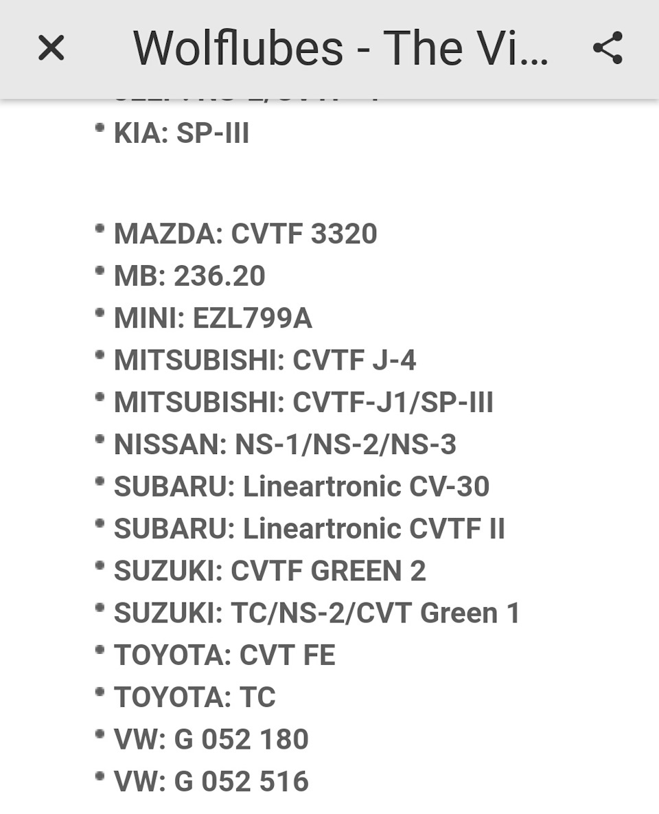

www.wolflubes.com/EN_EU/products/product_3020.aspx
Купил 6 литров, спецификации как у Motul.
Ссылка открылась . Добавлю фото в описание.

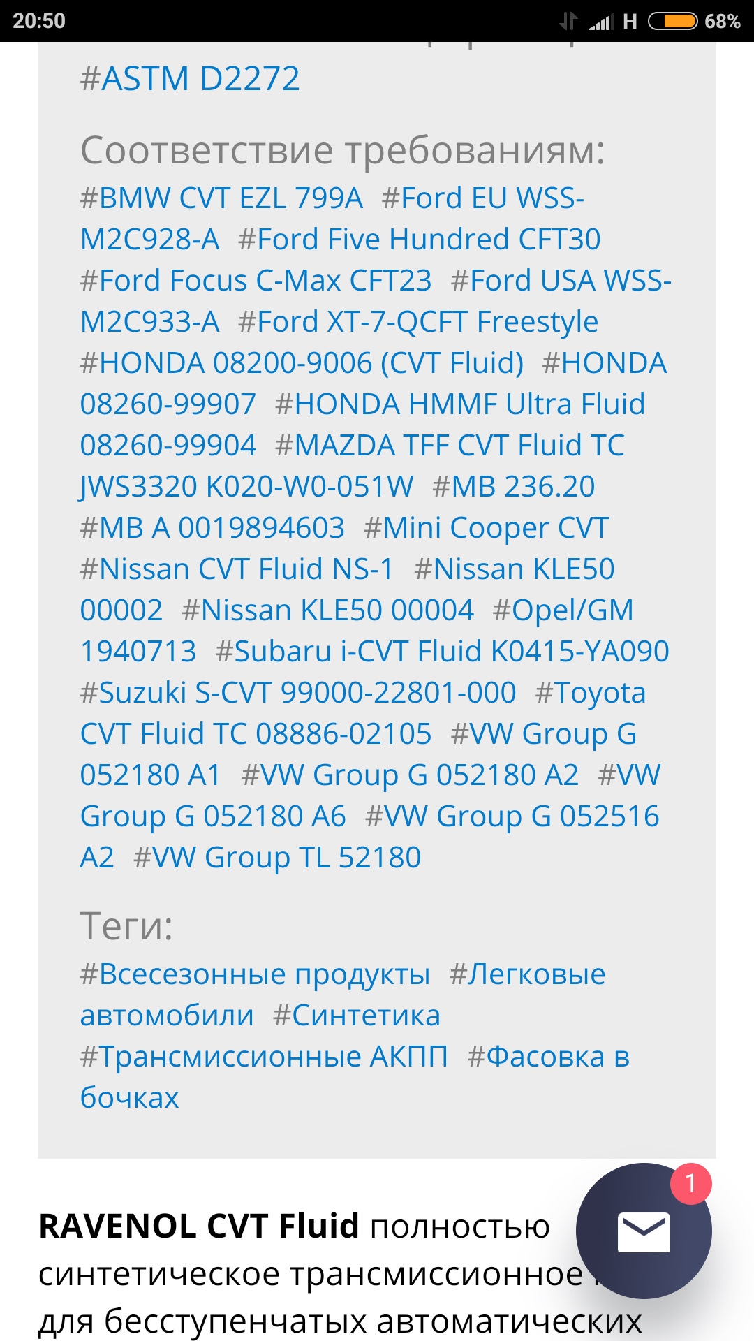

Равенол не соответствует. Остальное пойдет без проблем. Склоняюсь к мнению, что Идемитсу — не что иное как наша заводская жижа, только в другой упаковке.
Себе на полную замену взял Энеос 20-литровое ведро.
Здесь почитай: www.drive2.ru/l/5599789/

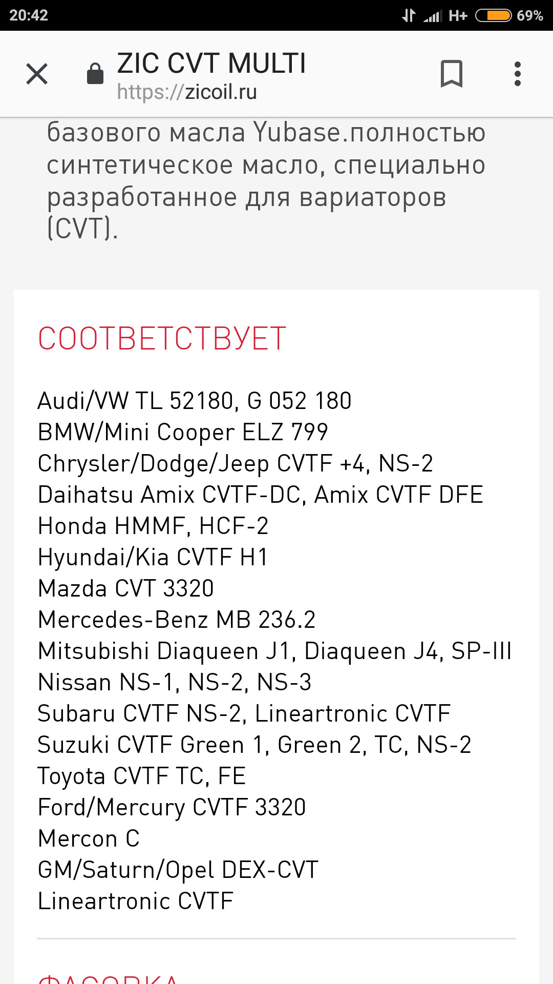

Почему равенол мимо? Меня больше Zic смутил.
У Зик есть допуск. У Равенола не для наших вариаторов.
K0415 YA090 (она для ременных вариаторов R1, R2)

Точно не идемицу, видел тут письмо от них, что они не причём.
Они только свечку держали? ))
AntonioBanderus
Они напишут…
А на всех сайтах, что я смотрел, допуск есть. Его только в тороидальных вариаторах нельзя применять.
Допуск может и есть, но оригинал это не идемицу
Тогда что? Субару (ФХИ)?
Тайна за 7 печатями
Мне сдается, что ФХИ и Идемитсу умело играют в конспирологию, а мы им потакаем. Для ФХИ это способ заманить клиента в дилерский центр (как и отзывные кампании под надуманными предлогами — крышка мотора стеклоочистителя, подушка безопасности, стояночный тормоз, вместо отзыва, к примеру, двигателей ФБ), а для Идемитсу способ гарантированно сбывать в больших объемах товар среднего качества по конским ценам.
