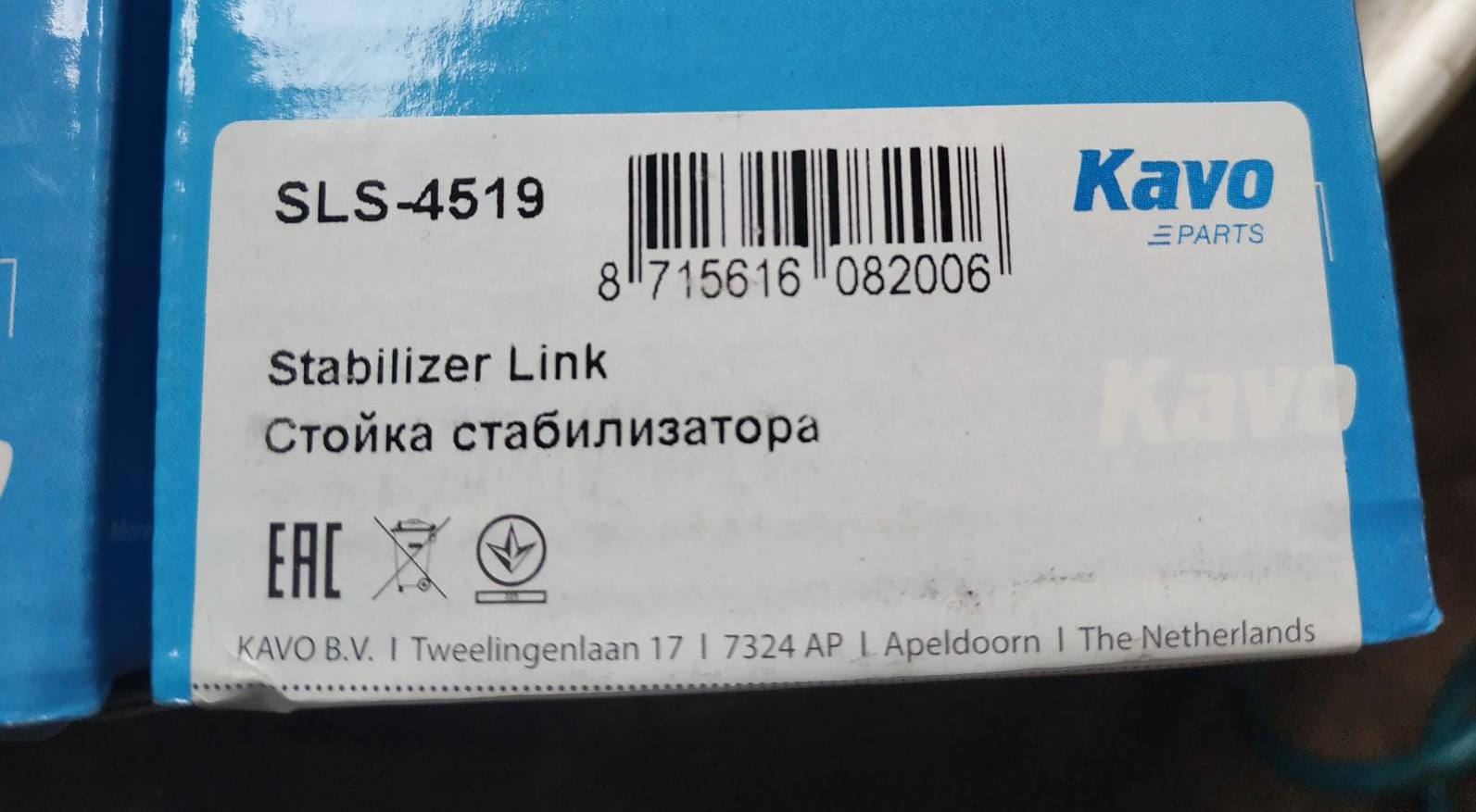

3.5 года назад, буквально после покупки машины, менял стойки стабилизаторов фирмы EGT. Может многих пугает неизвестный бренд, но хочу отметить по факту, что они мне отслужили 36000 км. Это очень хороший показатель. За свои деньги они отработали на ура. Стуки на неровностях или кочках были не сильные, но я не люблю тянуть и ждать пока будет стучать! Тихая езда, — это комфорт.
Ниже видео стабилизаторов EGT — износ.

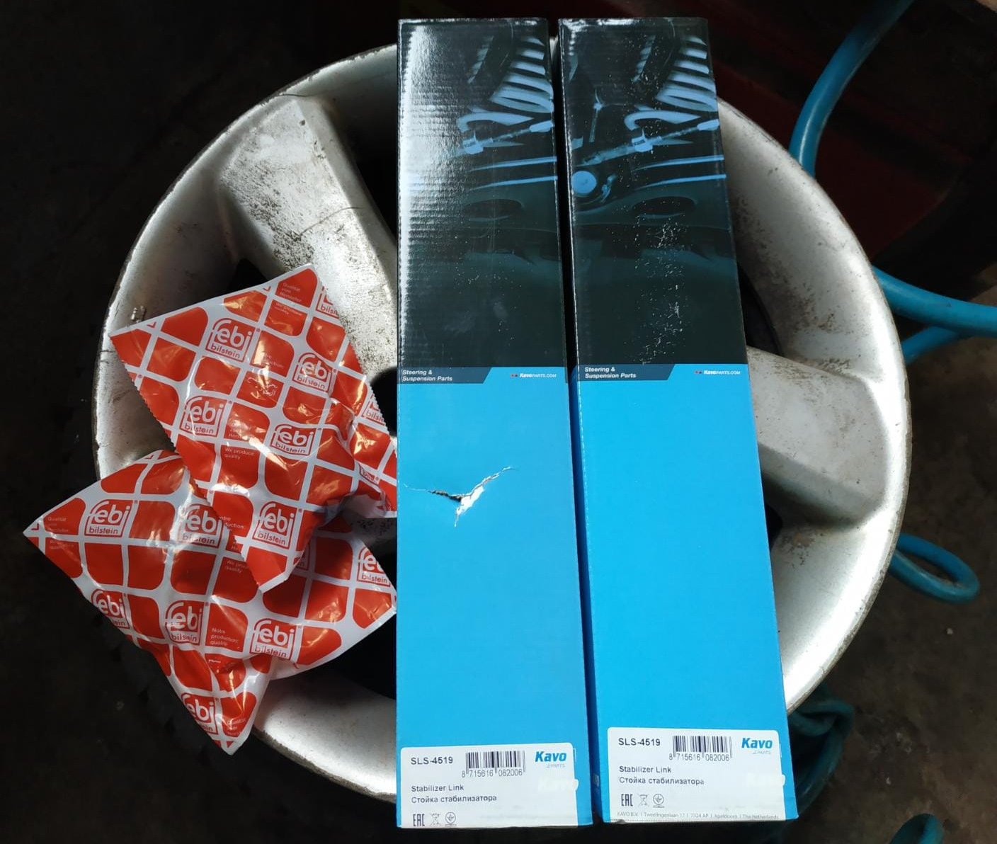

На замену я решил попробовать стойки стабилизаторов фирмы KAVO parts из Нидерландов.

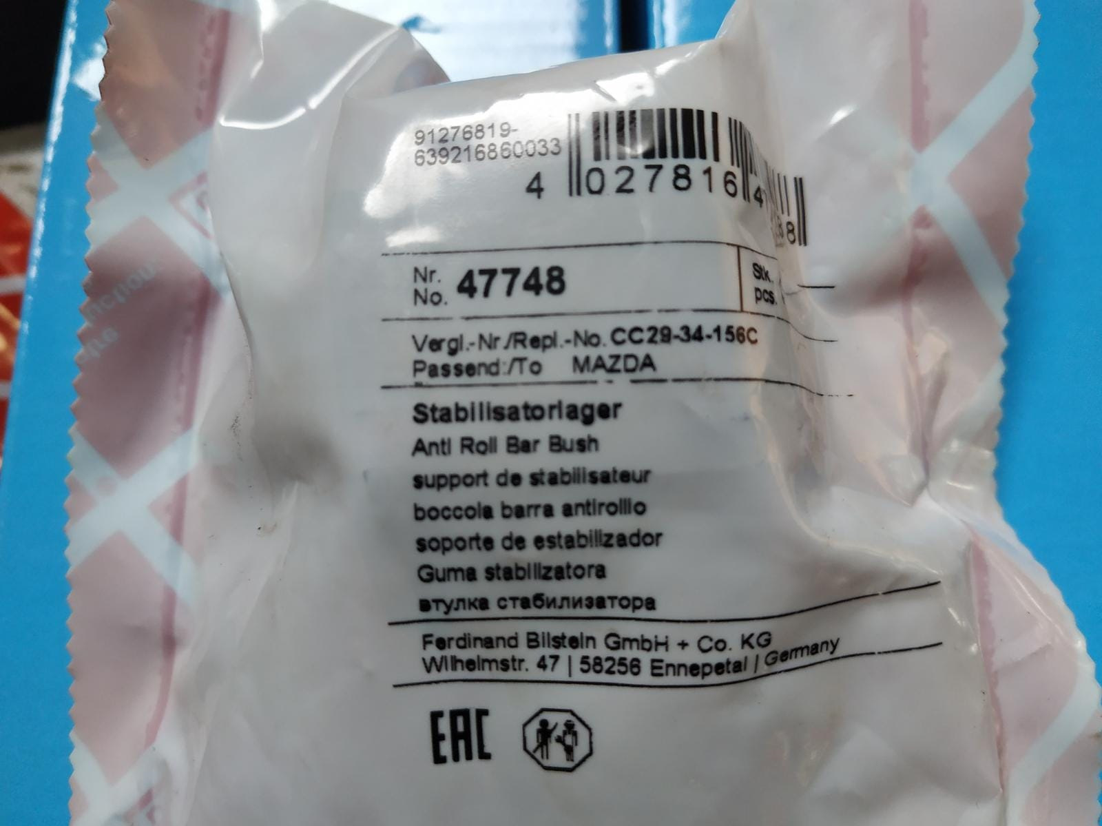

Втулки стабилизаторов взял на этот раз FEBI, понравилось тем, что они как оригинал с капроновыми нитями.
Номер детали стоек
Номер детали втулок

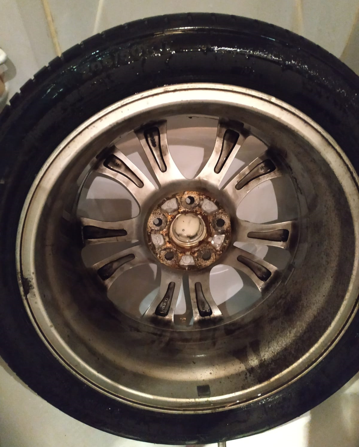

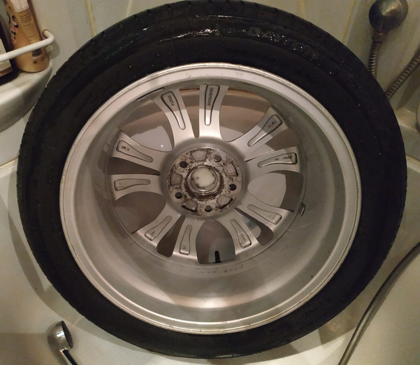

Зима как говорится закончилась, можно менять тапки на летние. Осенью перед хранением, я просто споласкиваю диски на мойке. Но как правило за летний сезон, к дискам прилипает всякая гадость, которую можно убрать только спец средствами. Спасибо другу Олегу Dioss за то что привёз мне с Польши сувенир, средство за уходом литья. Очень классное и эффективное средство.
Литье ДО
Литье после

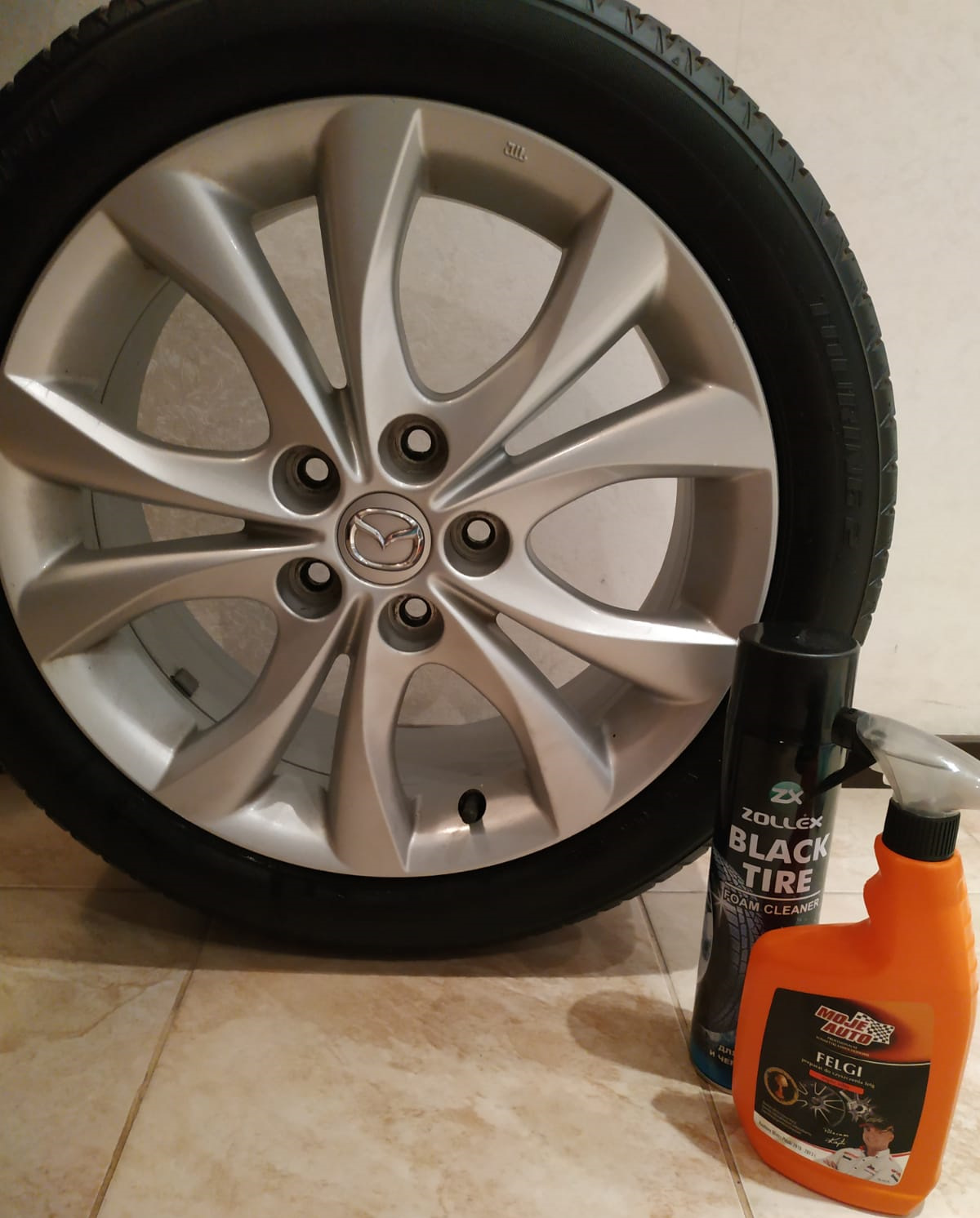

Новой резине добавим средство свежести BLACK TIRES, а дискам после мойки обработаем воском, на фото ниже, балончик Auto WAX. Воск защищает от различных внешних воздействий.

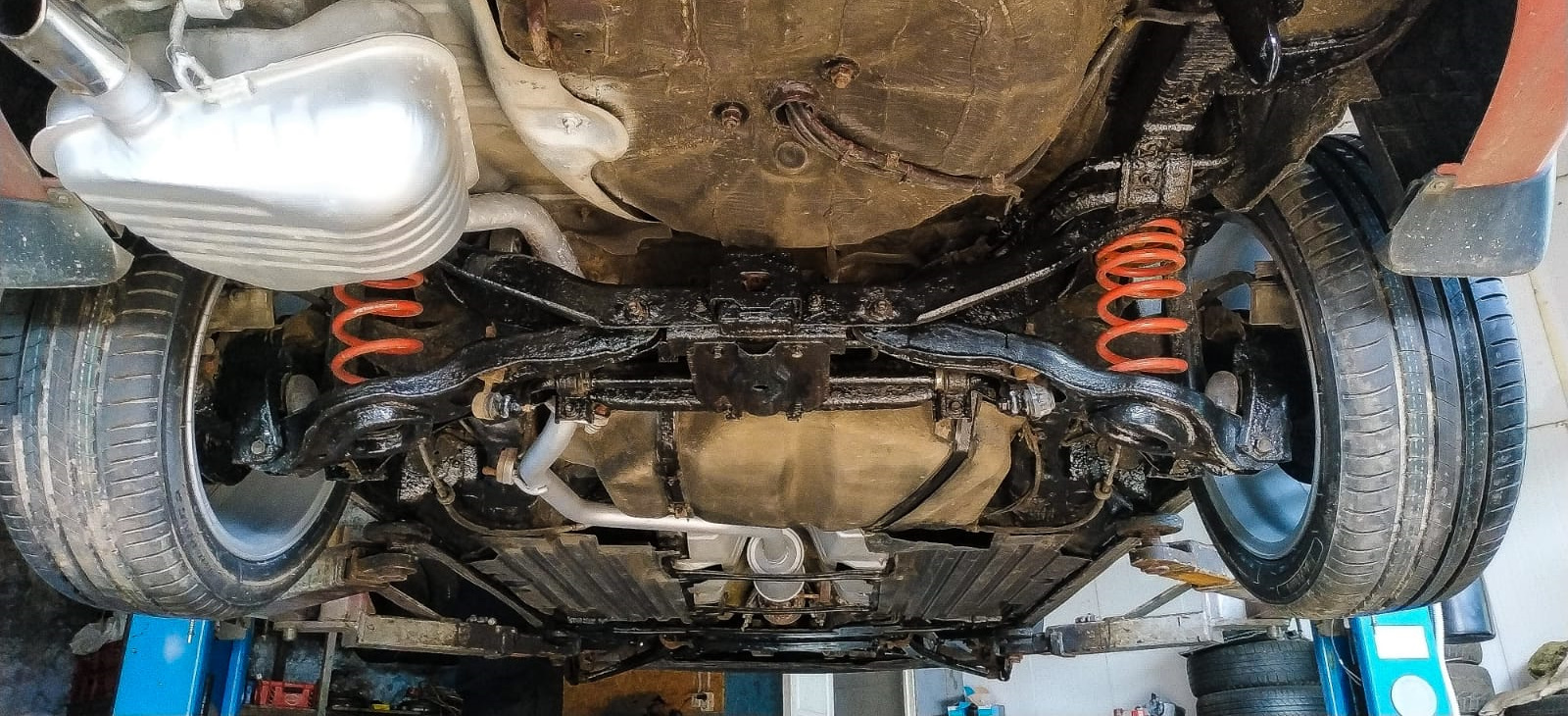

Осталось проверить свет ближний, дальний и можно ехать в CSDD на ежегодный технический осмотр.

Как ходят стойки KAVO parts?
Я их снял через месяц, слишком мягкие.

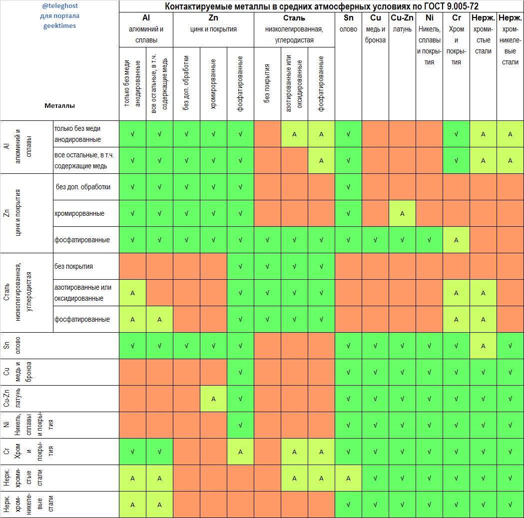

Там наверное ржавчина внутри стабов, жаль ты не сфоткал внутренности. А на литых дисках видна ржавчина или останки медной смазки?
Не думаю что ржавчина внутри, пыльники все целые на нем, все герметично там. И сама стойка не проржавела, как бывало с другими фирмами. Остатки медной смазки на диске.
Медь со временем портит алюминий, у меня родные литые диски уже сильно погрызены. Металл диск как бы превращается в белый порошок и потом там рытвины остаются. Это из раздела электрохимии проблемка, советуют алюминиевый спрей или керамический спрей.
Опаньки, не знал, спасибо за совет, у нас где то алюминиевые спреи продаются?
В Ksenukai был, там также цинковый спрей брал. Забыл сказать, что я сажал на цинковый спрей в качестве эксперимента.
У меня есть цинк, подойдет? Я им некоторые места днища обрабатывал, литовцы делают a.d-cd.net/41bc145s-960.jpg
Думаю твой специально для преобразования ржавчины, лучше купи цинковый аэрозоль в автомобильном отделе. Хотя чаще советовали алюминиевый спрей, реши сам
Хорошо понял, в любом случае благодарю, для меня это открытие, теперь буду знать насчет медянки и алюминия!
Ronen
Вот я покопался и нашел подтверждение в таблице
Спасибо, познавательно, век живи, век учись

Рома, след раз сними пыльники и загляни туда! Мой тебе совет! Можно убедится в смазки и состояния её, даже с целым пыльником чудеса ещё те там творятся

Про Febi обычно так себе отзывы. Посмотрим как у тебя походят.
FEBI предлагала два варианта, одни черные простая резина голая, а вторые красные с нейлоновыми нитями, защита от износа и разрывов, стоили подороже, их я и взял. Так что поживем увидем.
