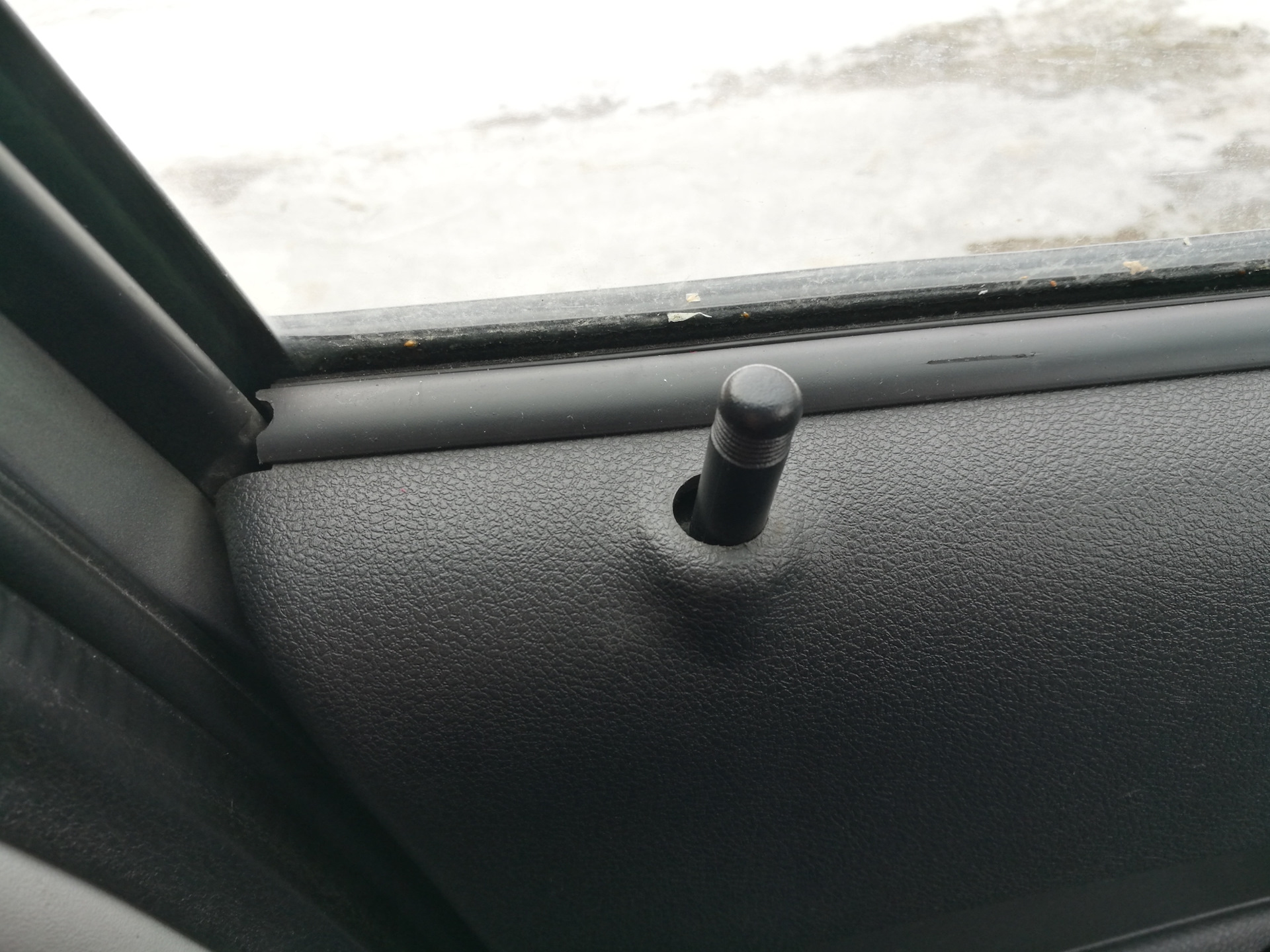

Ну и менял направляющую кнопки блокировки, артикул на фото, может пригодится кому.
