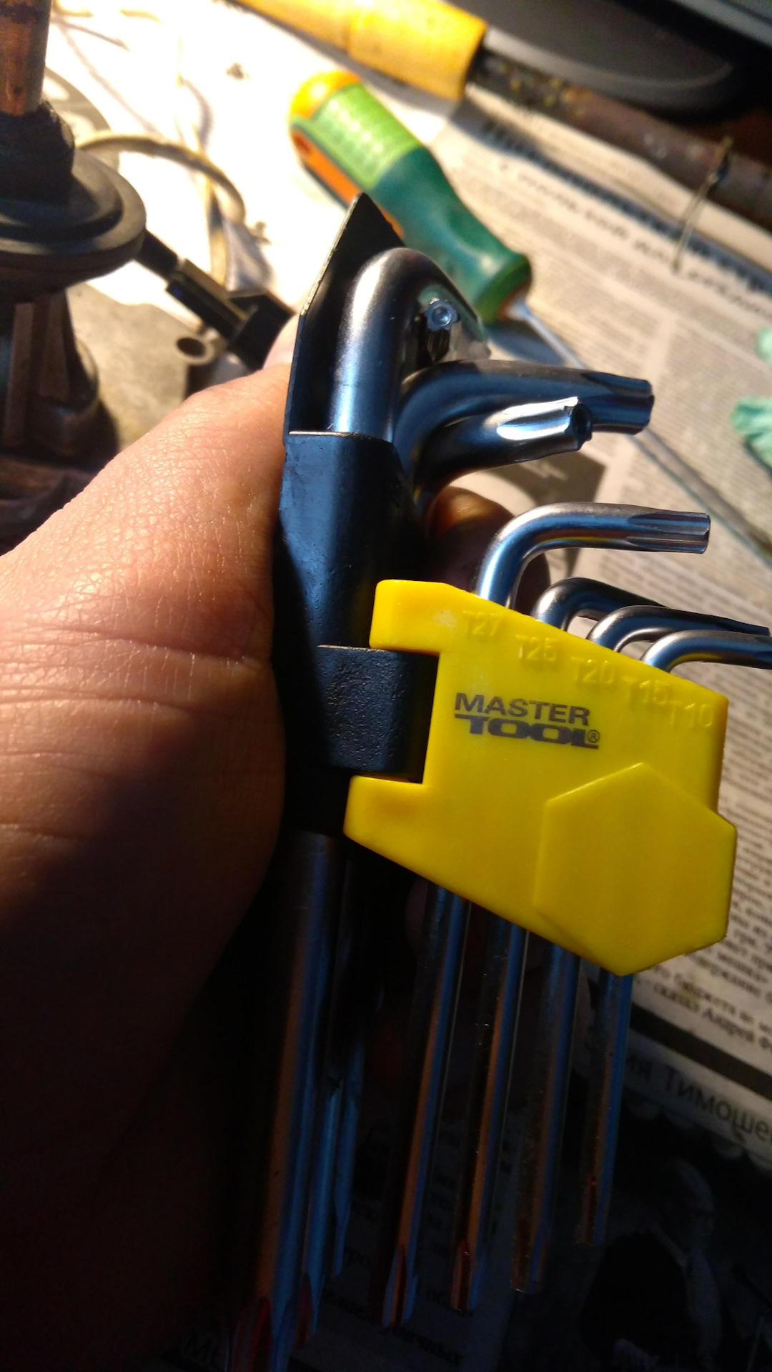

В один прекрасный момент перестал работать задний дворник. Сняв дворник обнаружил причину, толи от вибрации толи от старости отпаялся контакт
Пропаяв все, решил заглянуть есть ли смазка в мех части дворника, так как читал что с этим бывает проблема, но оказалось смазки там с избытком.
Собрал, проверил — всё работает. Для демонтажа и разборки надо ключ на 10, 13 и комплект ключей torx.
