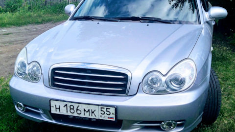

Всем привет, с потеплением стал замечать запах бензина в районе заливной горловине бака. Пробку в крышке пробил уже почти как год (дабы бак не порвало). Теперь хочется избавится от запаха бензина, была ваз 2115 до этого, там так не пахло, даже с учётом почти отсутствующей крышки. Вопрос вот в чем: что менять? Адсорбер или можно клапан адсорбера? И если есть то артикулы для двс бетта.
