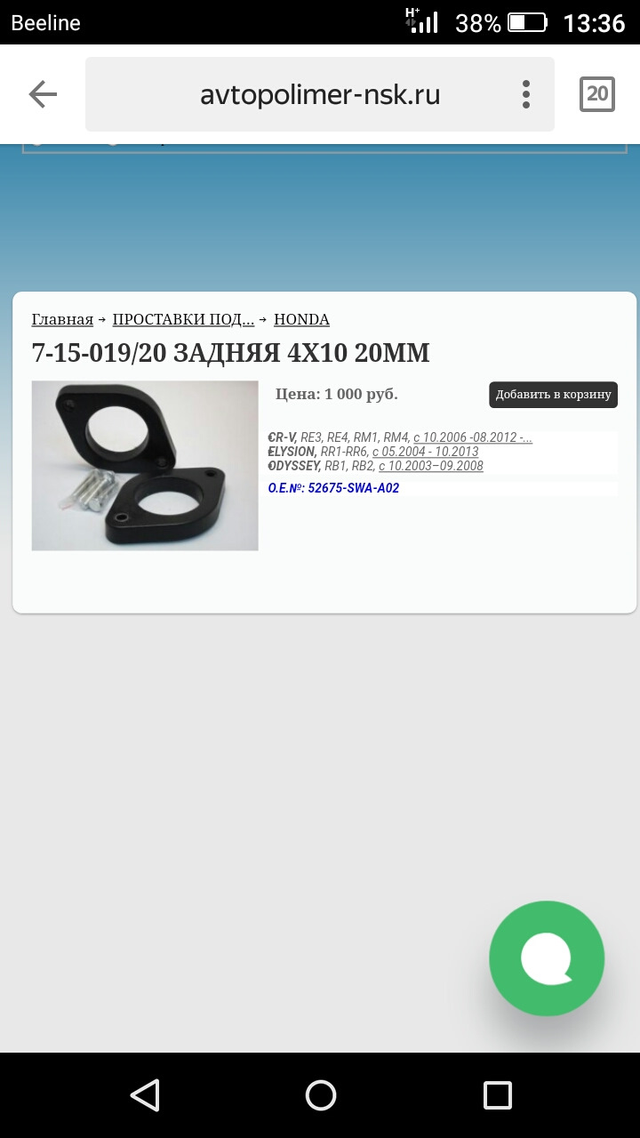

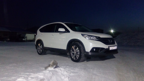

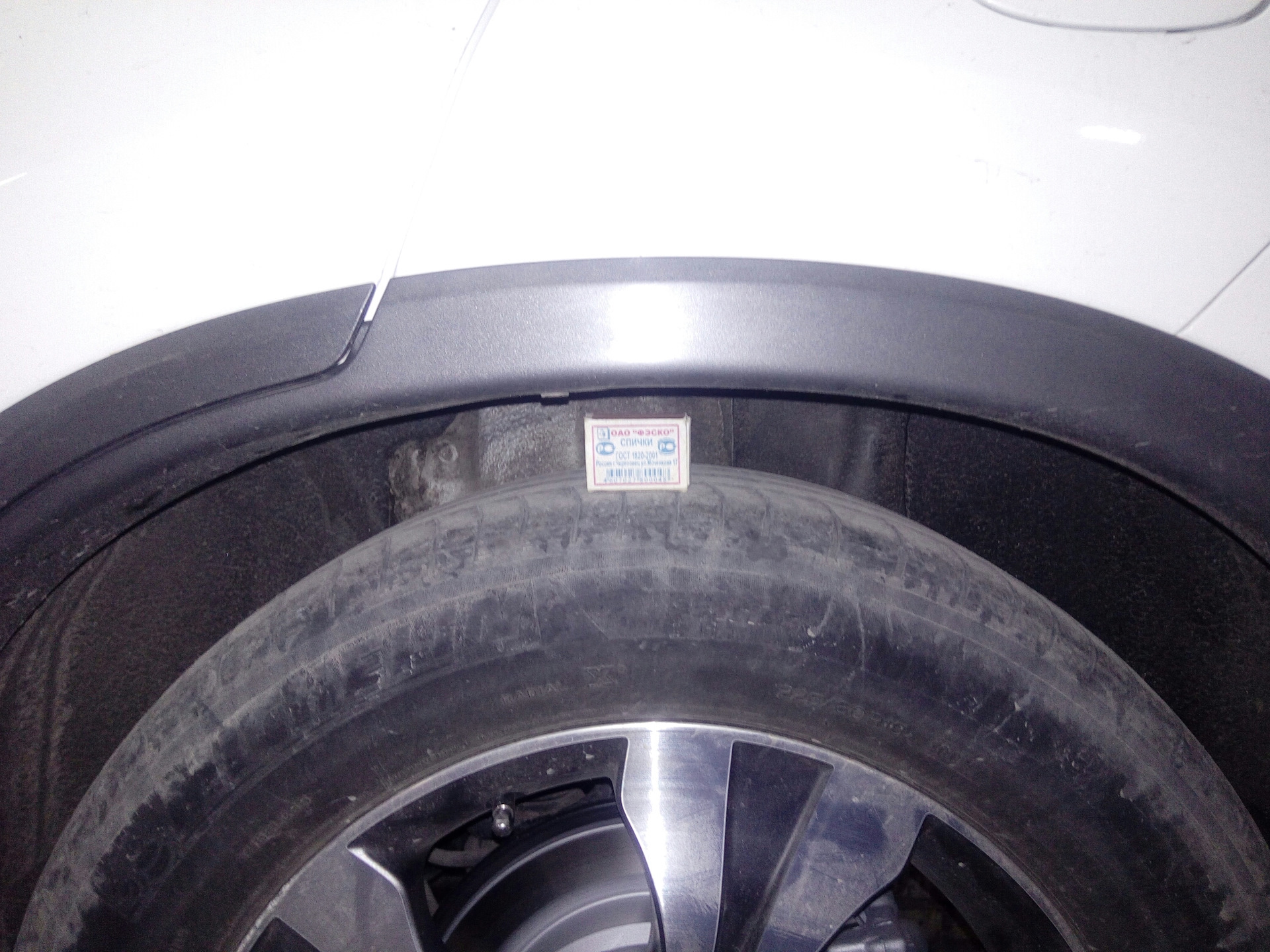

Вот и меня коснулась эта тема! Просела только корма, перед пока в норме. Проставки выбрал полиуретановые толщиной 2см. Покупал здесь avtopolimer-nsk.ru/ .

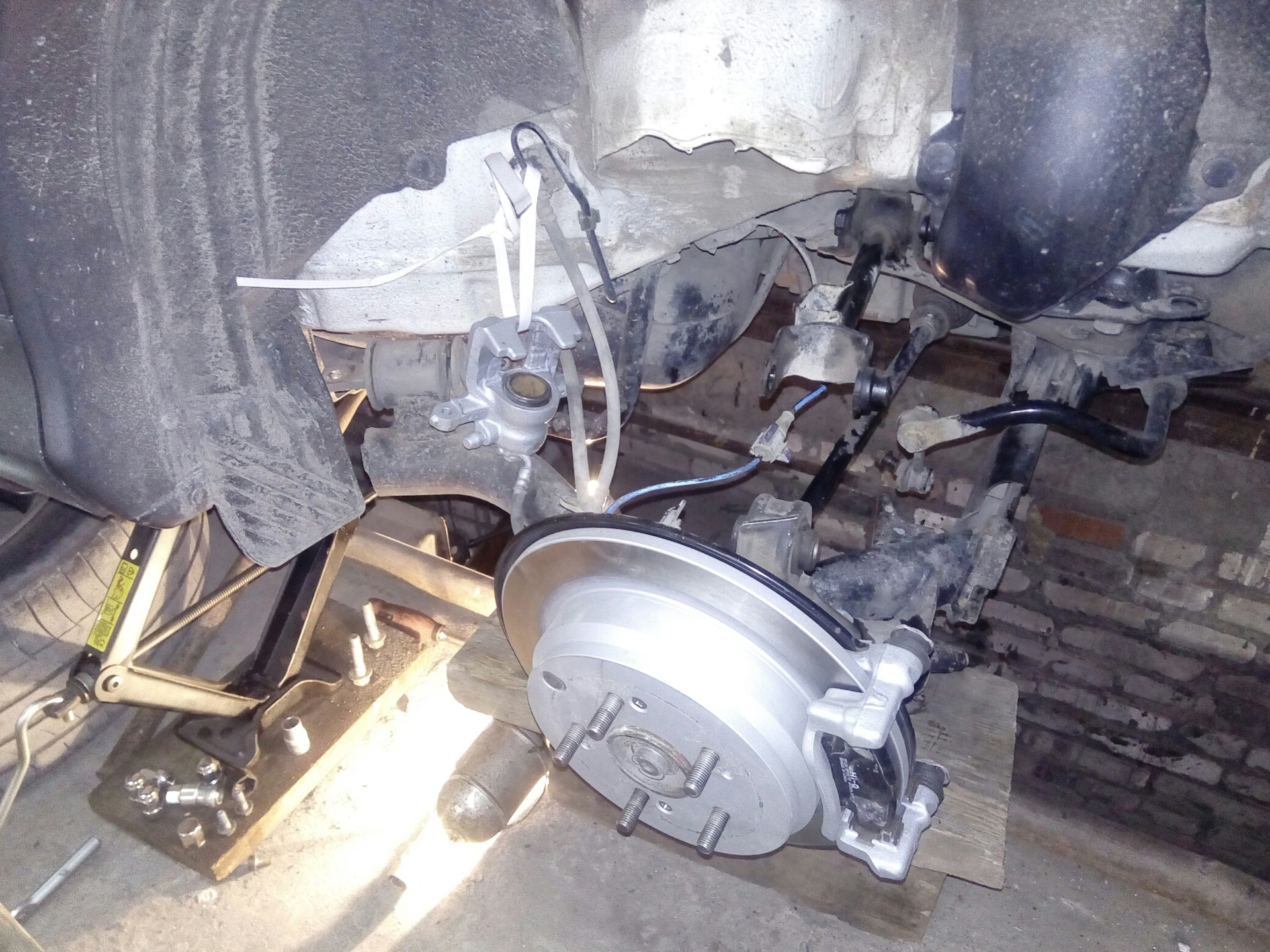

Устанавливал сам, не спеша за два вечера справился. При установке откручивал верхний рычаг и стойку стабилизатора. Предполагалось, что этого будет достаточно для того чтобы вытащить стойку, но она упорно не хотела выходить и мне пришлось откручивать ушастый сайлентблок.

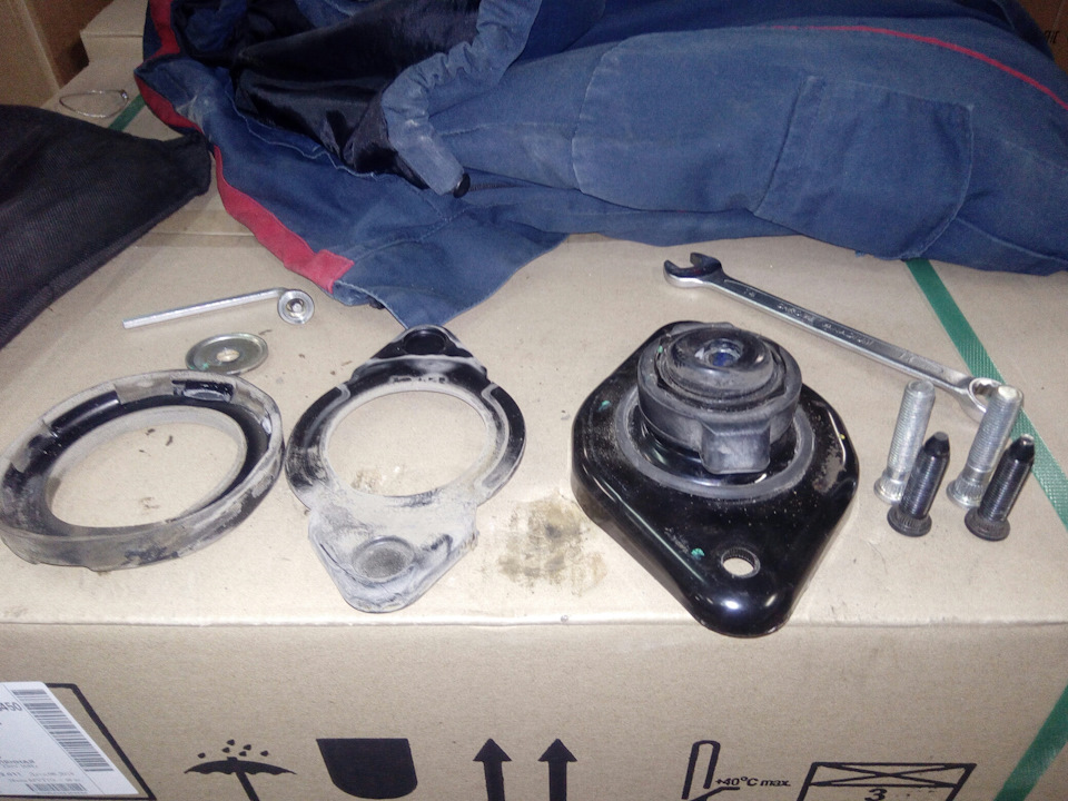

Снял стойку, поставил проставку, воткнул стойку на место и попытался затянуть. Гайку смог закрутить всего на три оборота, решил что этого будет мало и начал разбирать стойку чтобы заменить родные шпильки на те что шли комплекте с проставками.
На фото видно отличие по длине шпилек. Поменял шпильки, собрал стойку и поставил на место.
Далее собираем всё в обратном порядке. Единственный момент на который стоит обратить внимание при сборке, это то что верхний рычаг нужно затягивать в самую последнюю очередь, под нагрузкой.

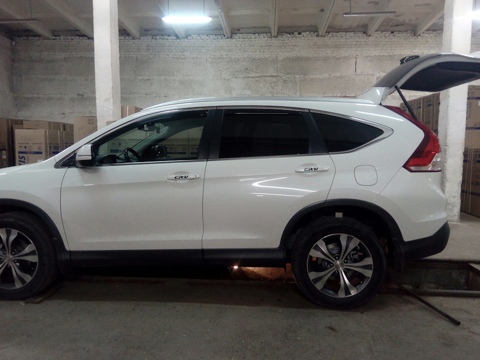

Так было:

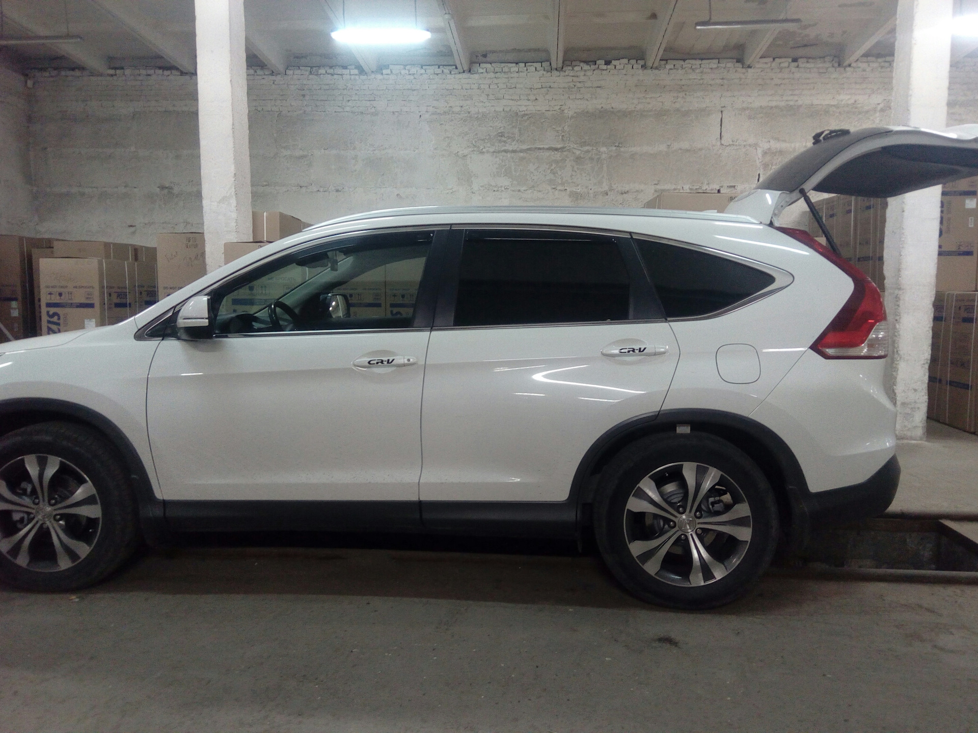

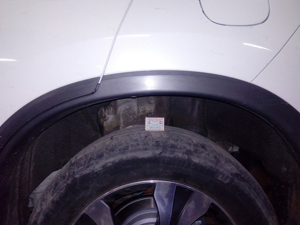

Так стало:

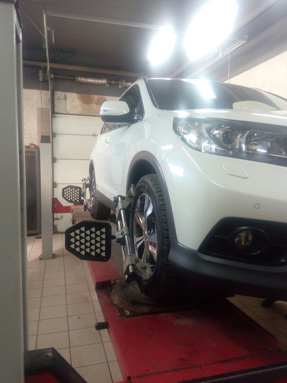

Через две недели съездил н геометрию. Всё вывели в зелёную зону, пока обходимся без регулируемых рычагов))).
P.S.Каких-либо изменений в поведении авто замечено не было.

Тоже недавно поставил себе, правда алюминиевые. Теперь зад на 1,5-2 см выше чем перед, если мерить до арки.

С родными шпильками вполне достаточно с учетом, что со временем еще протянутся на оборот
