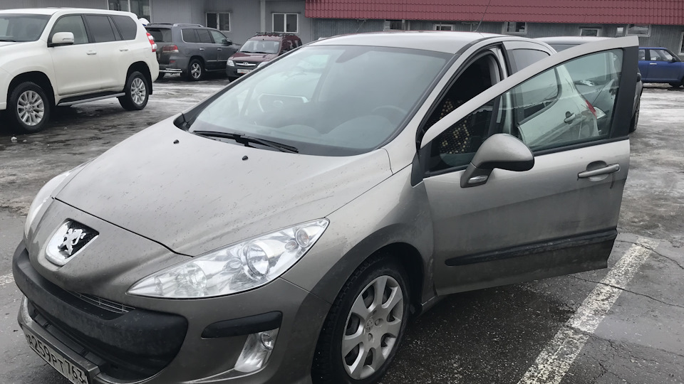

Добрый день. Скажите, а кто какие диски и колодки берет? Если неоригинал какие фирмы ? На автодоке предложили диски передние NK 201927, колодки передние REMSA. 6000 комплект.
