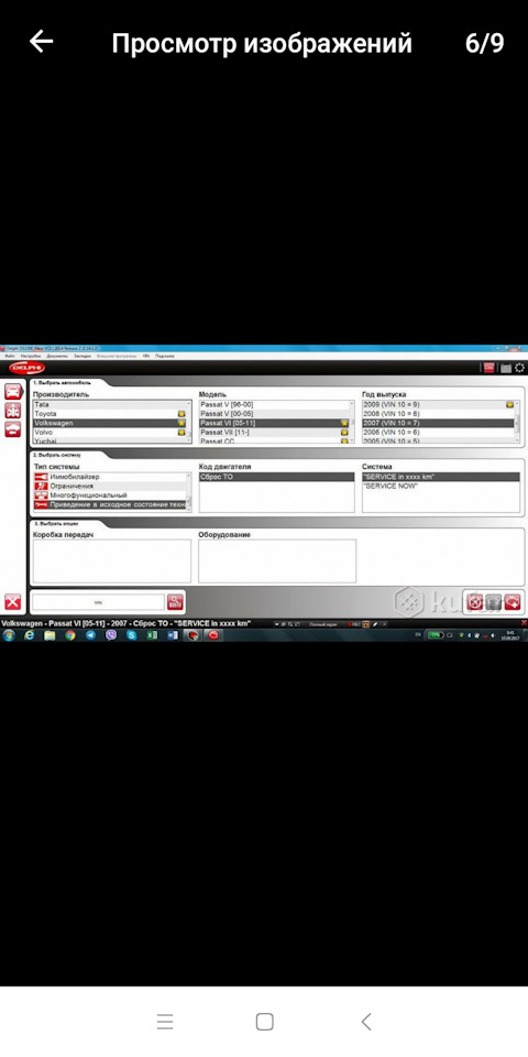

DS150E, по графику лямбда не работает, нету синусоидального графика, только Прямая, и пишет что бедная смесь, а значит идёт сигнал на мозг дать больше бензина, поэтому воняет из выхлопа бензином! Но расход сейчас литров 7,5 на 100трасса! Зато когда отклбчаешь лямбду мотор работает идеально, и запаха бензина нет! Но расход 15л на 100км!

была диагностика? если да, то чем диагностировали?
