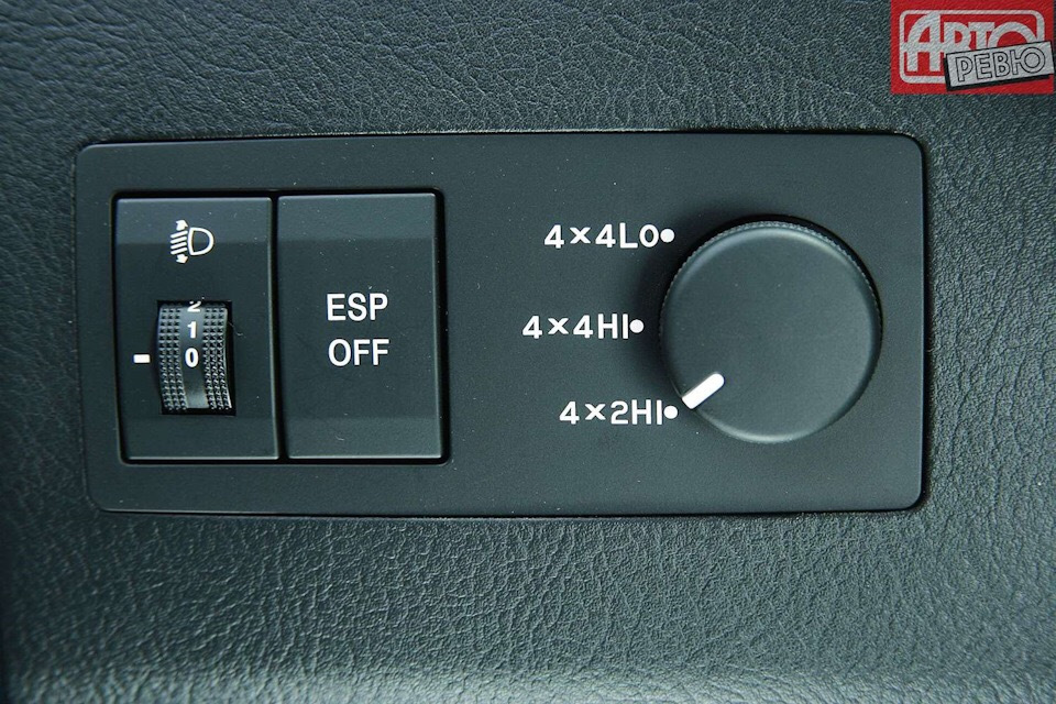

В самой первой записи о своём Сорьке я рассказывал, что только через 2 дня после покупки обнаружилась очень серьёзная проблема — НЕ ВКЛЮЧАЛСЯ ПОЛНЫЙ ПРИВОД! А точнее не подключалась передняя ось. В любых режимах езды работал только задний привод. А режимов в моём Сорике всего 3 (система Part-Time):
4х2HI — задний привод 100%,
4х4HI — полный привод с автоматическим распределением крутящего момента между осями,
4х4LO — полный привод с равным распределением крутящего момента между осями 50/50%.

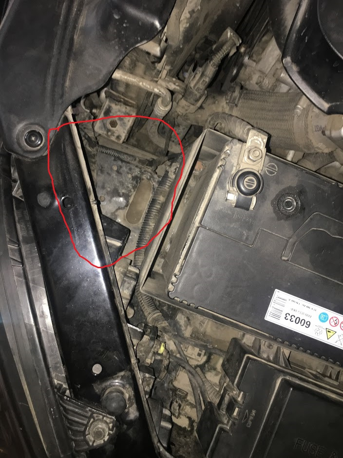

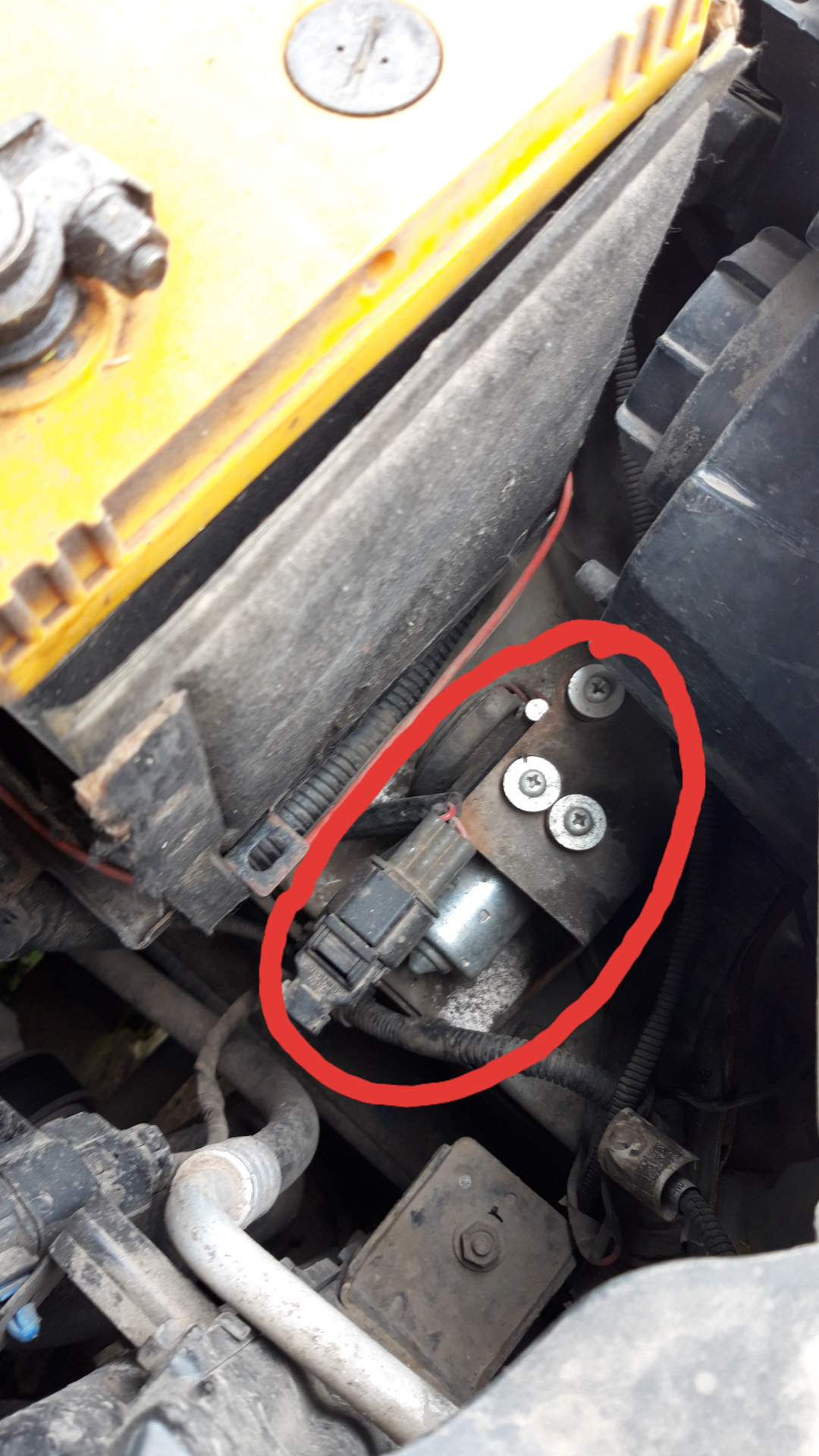

Так и не понял где этот воздушный насос стоит если не тяжело сделай фото где именно он стоит и обведи для тугодумов на фото красным кружочком, а то у меня тоже передок не работает думаю куда копать
Насос видно сразу: между левой фарой (по полёту) и аккумулятором. Откручиваются 3 винта сверху, скидывается электрический разъём и пневмошланчик. Делов на 3 минуты.

Парт тайм не умеет автоматически распределять крутящий момент по осям, это умеет ТОД. На парт тайм что на HI что на LO 50/50 жестко, Lo это просто понижайка.

А на счёт Парт Тайма готов зарубиться, что HI — это не жестко 50/50, а распределяемый по осям в различных пропорциях крутящий момент. Жёстко 50/50 только в режиме LO.
Ну хз, представляю если придется покупать раздатку, коробку, двигатель или мосты…они ведь тоже очень очень б/у)))
Это у тод 50/50 на понижайке, в остальном 0/100, 40/60, 30/70 потому что есть фрикционы.
У парт тайм нет фрикционов, по этому он не умеет распределять усилие по осям автоматом, только 0/100 либо 50/50. В этом их отличие, на парт тайм нельзя ездить по нормальным дорогам на полном приводе, прочти мануал, там все написано.
Спустя некоторое время почти полностью изучил раздатку Part-Time и должен признать, что заблуждался по поводу изменяемого распределения силы между осями. Ты полностью прав: у Part-Time во всех режимах полного привода распределение жестко 50/50. Хорошо, что не стал с тобой тогда рубиться))

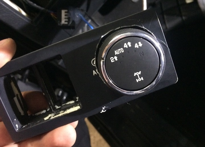

Может не по теме. Интересно, а почему на супертод на рестайл не ставят переключатель с парттайма?;) а тулят какой-то инородный с gm.
Так СУПЕРТОД — это принципиально другая система. И переключатель поэтому другой. На ТОДе нет возможности принудительно отключить передок.
Я не про систему, а про сам переключатель
На тод функционал на одну позицию больше получается "auto" на парт тайме нет. По этому практичнее то что на картинке ты показал.
Понял уже.
vch3111
Коллеги, поправьте если я ошибаюсь… На ТОДе 2 позиции, а на ПАРТ ТАЙМе — 3 позиции. Так где функционал больше получается?
На тод, супертод когда ставишь, тогда и функционал больше на одну позицию чем у парт тайм будет. Режим авто у парт тайм нет.

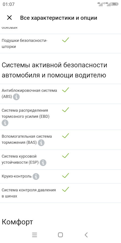

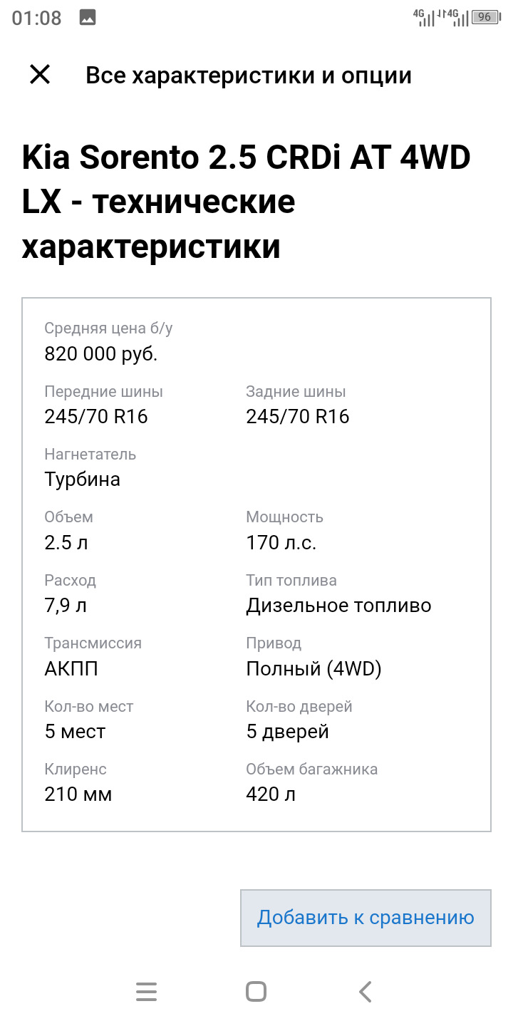

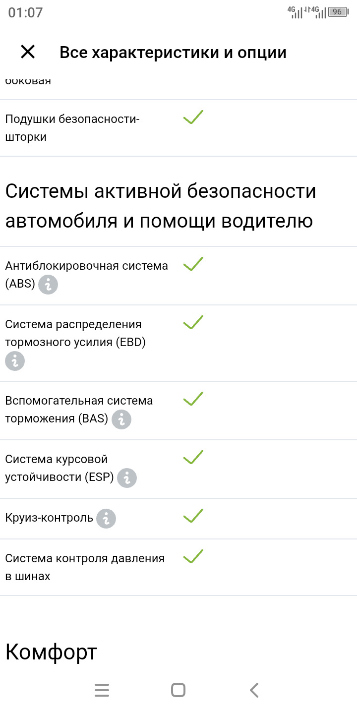

А есп сам подключал или был заводской? Просто у меня там заглушка стоит и колодка с проводами в панели спрятана
ESP наверное заводской… Во всяком случае я Сорю купил уже с ним.
На LX комплектации нет есп рейтингов, люка, спойлера, туманок, тод и управления электро сидения
Ну значит бывший владелец воткнул. По ощущениям ESP вроде рабочий. Пока катался зимой на одном заднем приводе, то очень часто это меня спасало))
И туманки, кстати, у меня тоже стоят.
