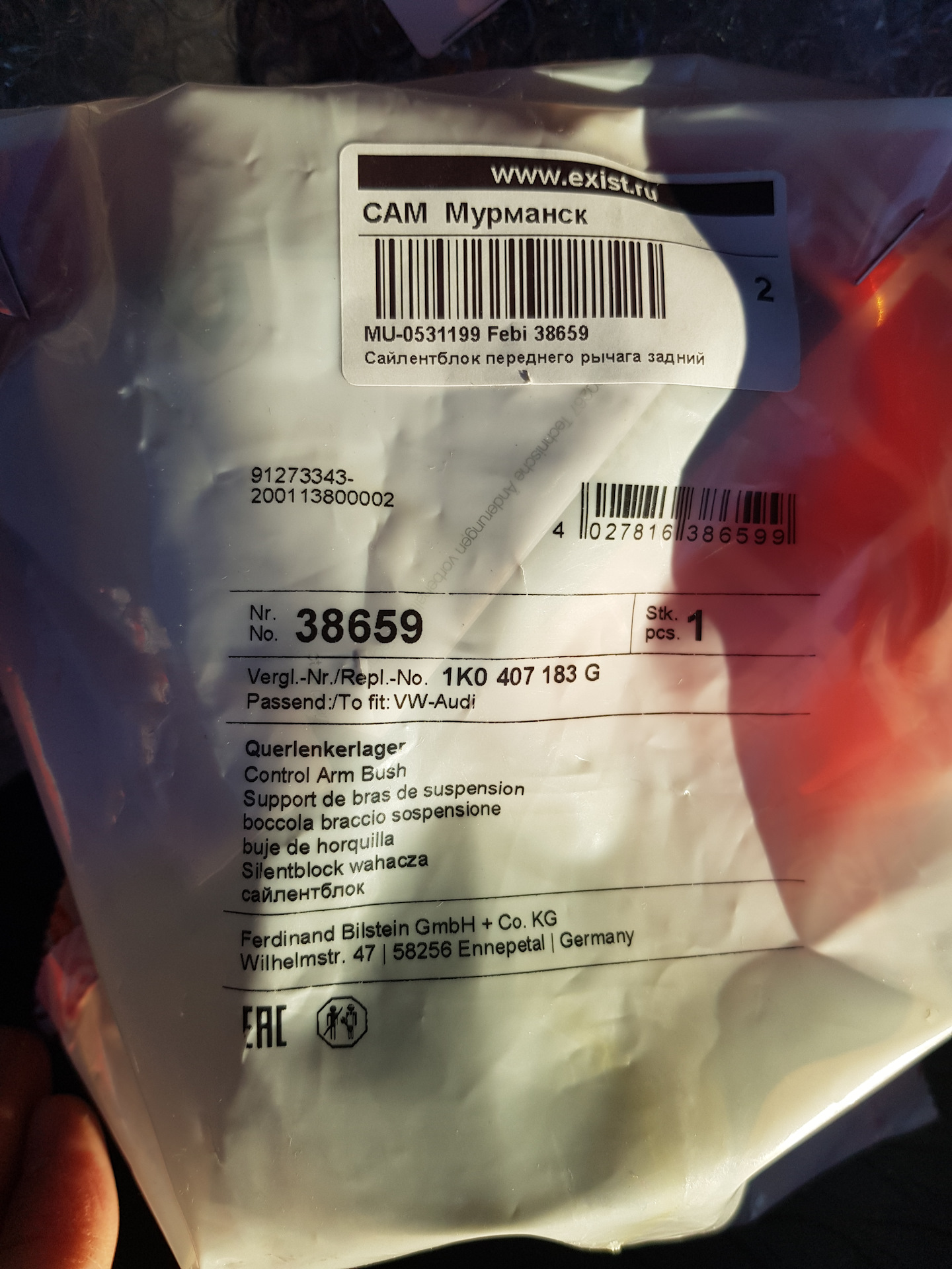

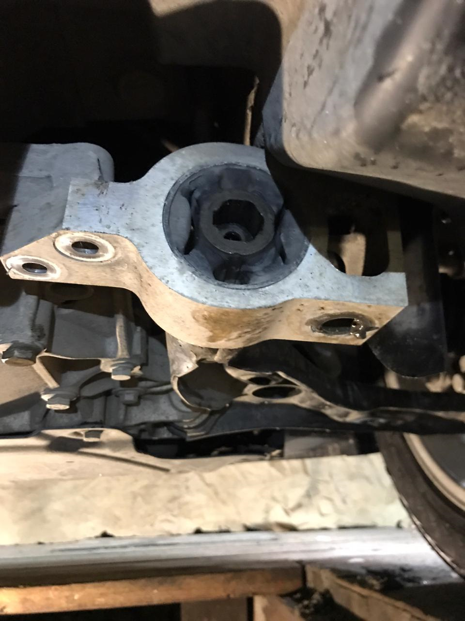

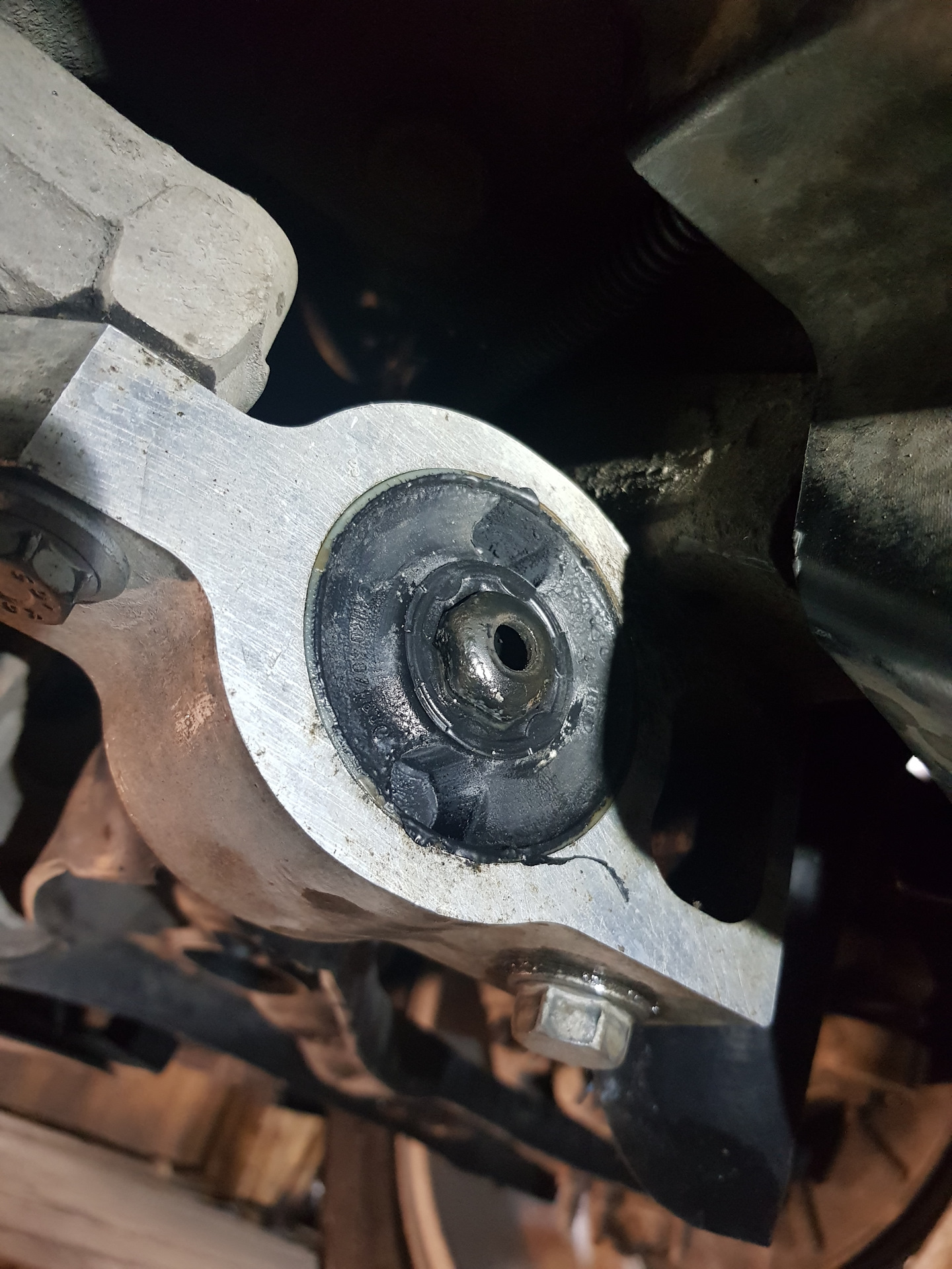

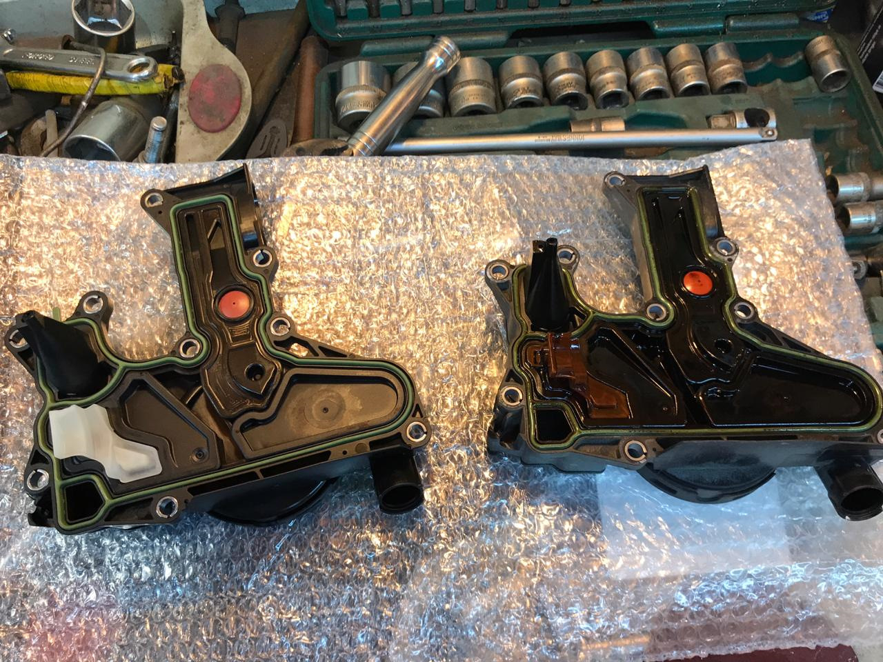

По большому счету особо интересного ничего нет, очередная замена масла (решил еще остаться на Мотюле), замена м/о на новой ревизии (потому что много съело масла, может дело в нем, а может в масле, в любом случае лишним не будет. И еще с момента покупки что-то в подвеске постукивало, зимой в морозы звук пропадал (ниже -5) и поэтому я затянул с диагностикой и ремонтом. С наступлением уверенной около нулевой температурой, бряконье стало раздражать и по итогу были приговорены задние сайлентблоки нижнего переднего рычага. По совету оллтраководов принято решение купить от S3 сами сайлентблоки и перепрессовать. Спасибо за номера АlekseyViktorich
+ Это конечно наконец-то тишина, и субъективно машина стала пособранней.
Мира душевного и добра!

мне кажется этот маслоотделитель все хрень) НО сам тоже менял.
Да, поддался общему влиянию)))

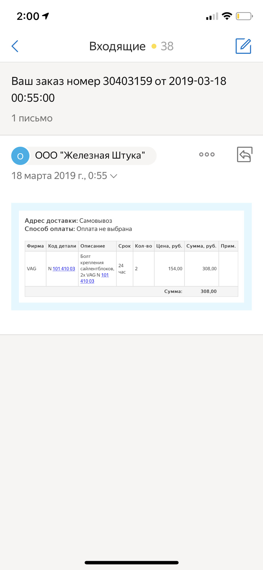

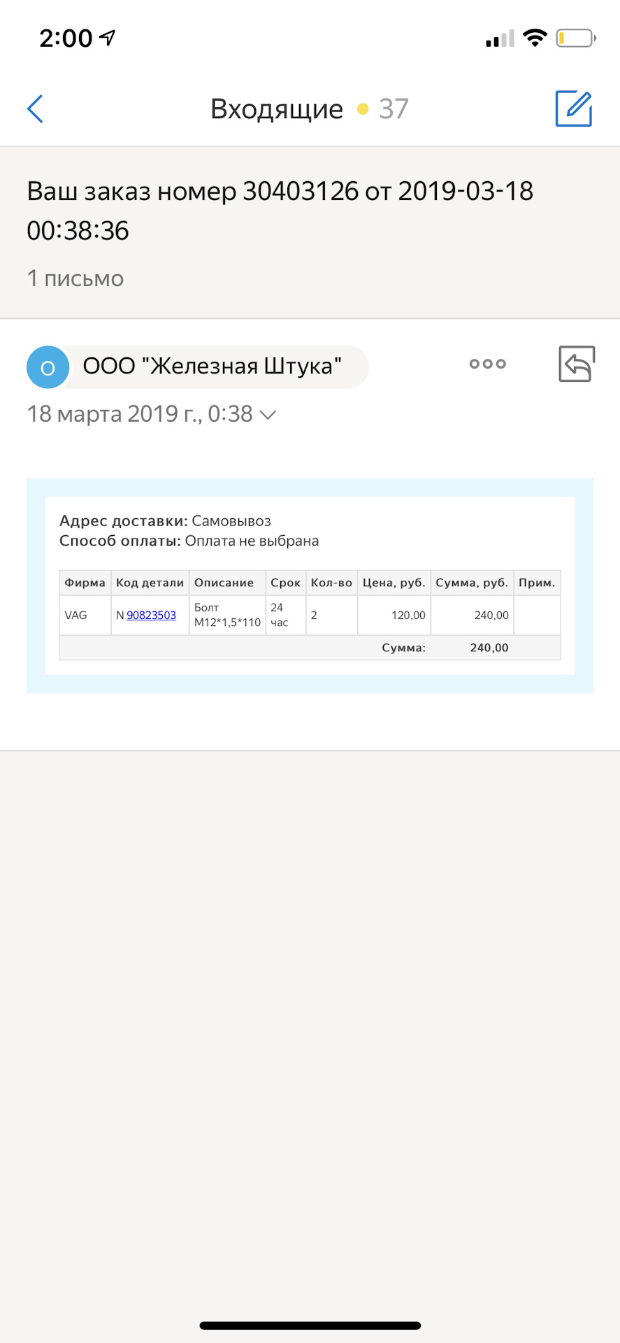

Болты тоже надо было менять
Почему? Они по виду как новые.

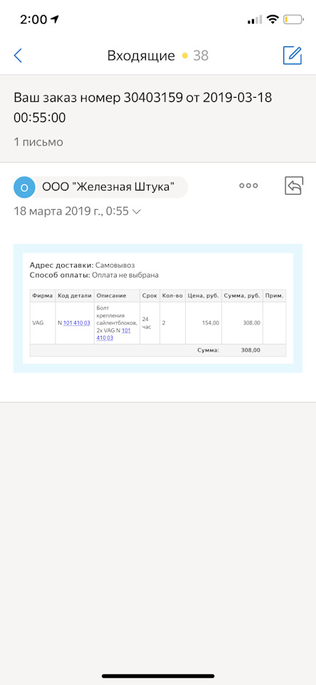

Так положено по регламенту это раз. Во вторых не дай бог потянута резьба то из алюминиевого подрамника их будет не выкрутить
Понятно. Буду делать сход-развал к лету, заменю. Номера не подскажешь?
Блин, вот сходу не скажу. Дай время, найду номера. Там ещё момент затяжки есть.
До лета еще есть время!)) Спасибо
RR119
Вот
RR119
И вот
Спасибо 👍🏻
Пустяки!
RR119
Положено по ЭЛЬЗа))
