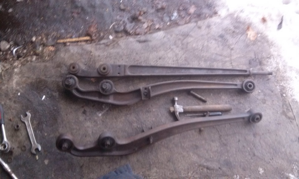

Здравствуйте! На днях купил военные мосты под пружинную подвеску, у пред хозяина стояли клюшки от тлк80 поставил их за не имением других. Вопрос, какие приемущества клюшек от крузака перед уазовскими или не надо париться и воткнуть родные. Спрашиваю потому что под уазовскую клюшку крепление к раме есть а под крузак надо что то делать( и если делать то из чего лучше сварганить этот кронштейн)Заранее благодарен.
Комментарии 5
Я бы УАЗовские поставил, кронштейны готовые есть это проще. А потом когда-нибудь на тойотовских сайлентблоки менять придется, наверно не дешево получится.
уазовские у меня 2 тыщи а иномарочные и дешевле есть
Хотелось бы более готовых решений, да и 3-4 маловато будет
Опрокидывать хайджеком на покрышки и варить из 3-4мм иголки с распорками
Бери верхний и нижний, они одинаковые)))
