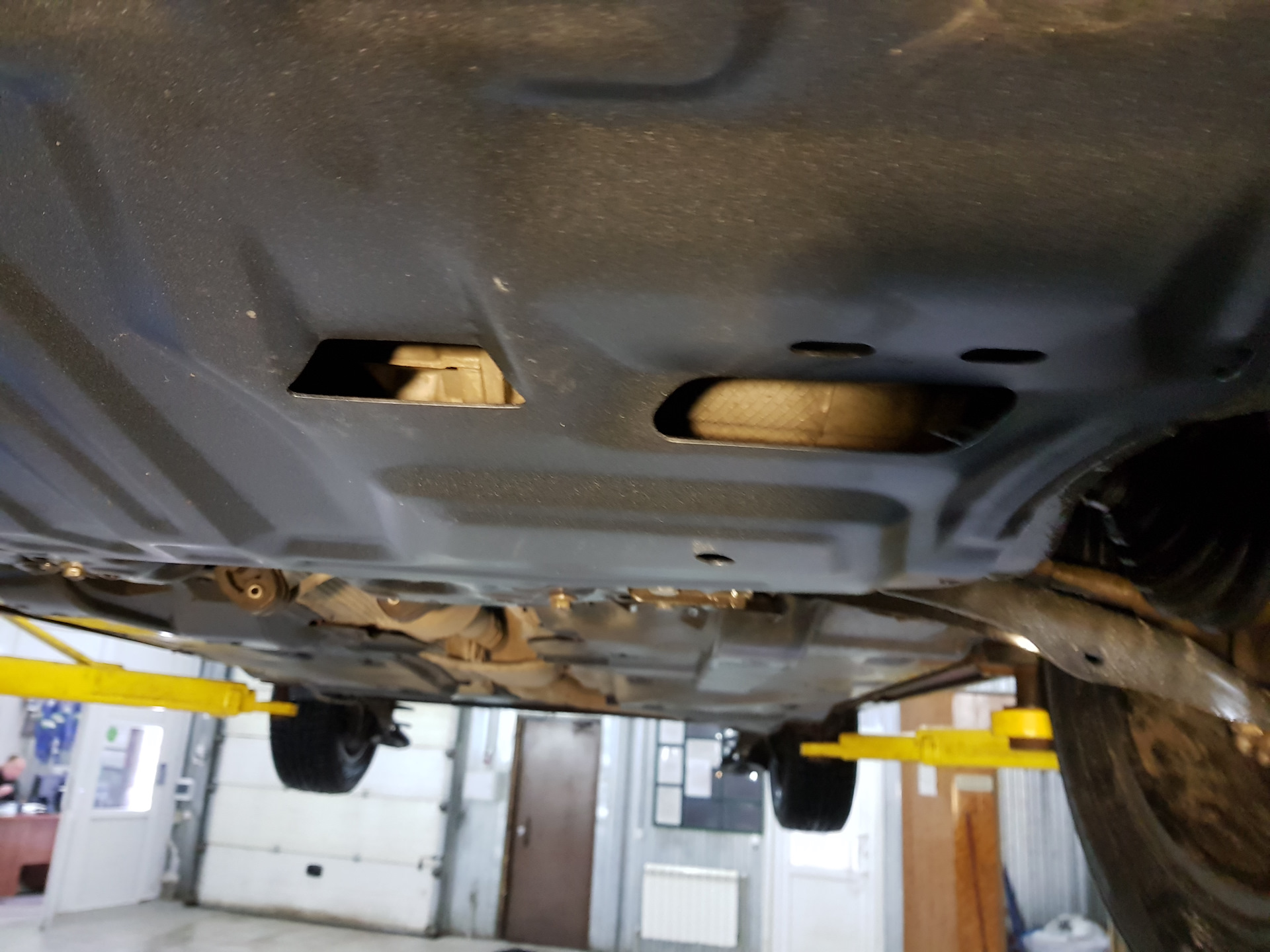

Катаясь по Москве я бы не стал ставить стальную защиту, а оставил бы родной пыльник. Но машина ездит в регионе 37, что может быть крайне опасным для двигателя и DSG.
Фотографии прикладываю (до):

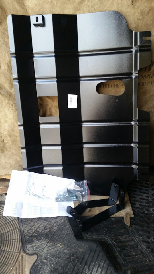

Фотографии прикладываю (после). Установлена Защита картера облегченная 11158421 RIVAL за 1300 рублей.

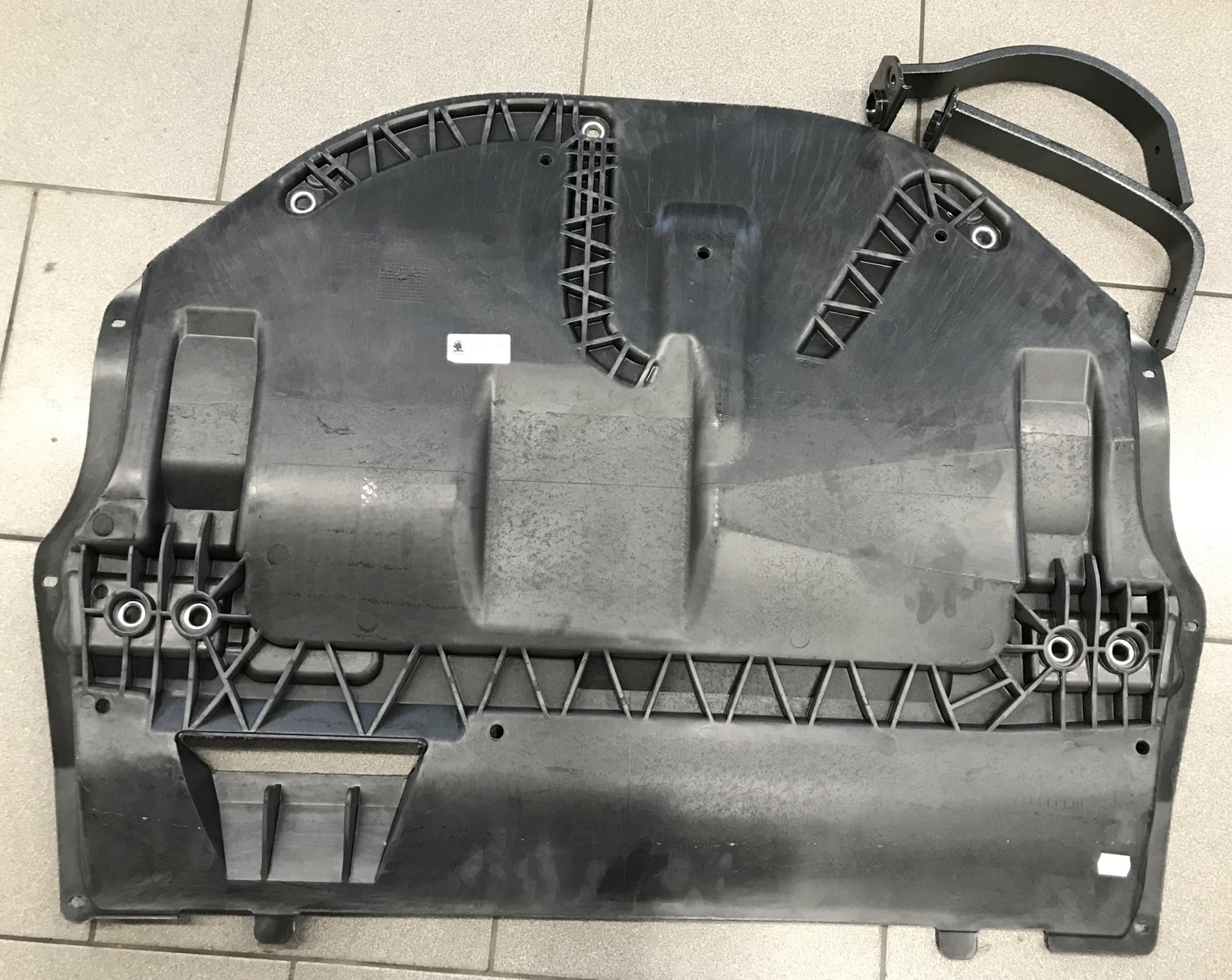

Есть композитные защиты, есть оригинальная от VAG за 8к. Я призываю выбрать то, что нравится. Я выбрал Rival.
1. Ездить стало спокойнее
1. Нужно снимать защиту для замены масла по феншую.

Сначала и я поставил стальную за 2000, но чёто начитался инфы, что она опасна, что при дтп не даст двигателю уйти вниз, а направит его в салон и тд, короче очканул и купил композитную оригинальную.

Стоит стальная защита от Автоброня. На поддоне двигателя и корпусе кпп ни царапинки! При каждой смене болты смазывай графиткой или нигрольчиком и все будет норм.
Дельный совет.
Задние закладные в рычагах заржавеют года через 3 и болты подзакиснут, советую при каждом откручивании защиты промаывать маслицем.
Сама защита тоже ржаветь будет, но на функционал в принципе не влияет. Я думаю заново покрасить… Но наверно забью))

С оригинальной всё норм, только стоит дорого, 7 тыщ. Стоит ли безопасность такой переплаты? Для меня — да.

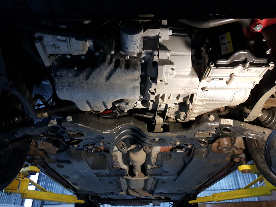

Есть какая-то модель защиты с отверстием под сливной болт.
Не встречал. Дело не в болте, а в фильтре (см. фото).
shyyyk
Такой не будет. Там дырень под фильтр с половину защиты надо делать
vagiz86
Фильтр открутишь, расскажешь об ощущениях😂
Не расскажу, фото не мое)
