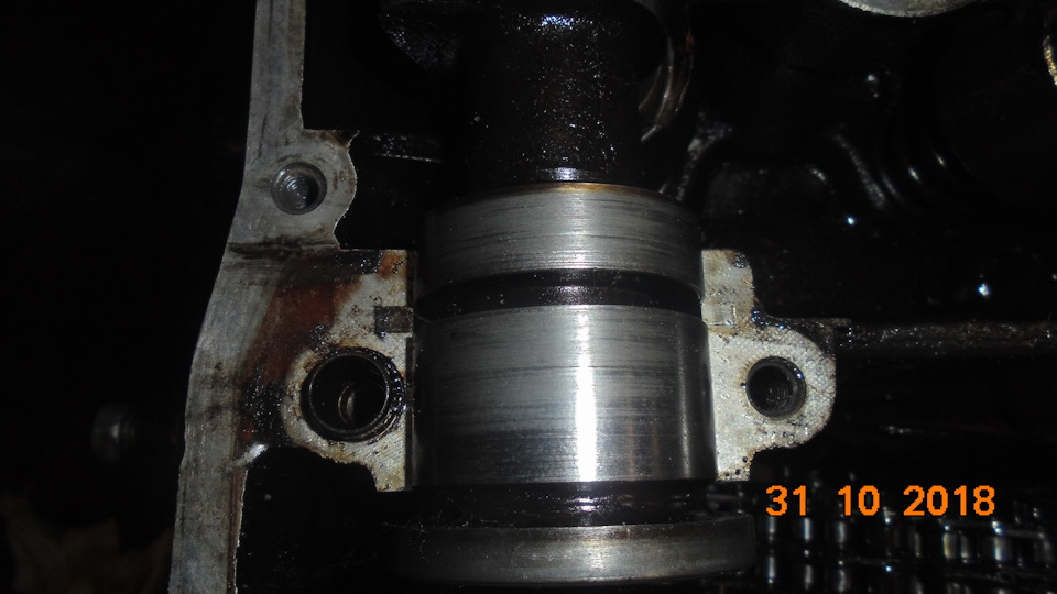

Хватает. Даже температура понизилась на 5 градусов в городском цикле. Доволен таким результатом. Заказал развёртку постелей распред валов, буду лечить. При капремонте новые валы положил в постели с выработкой. Давление должно повысится и шумы исчезнуть.
