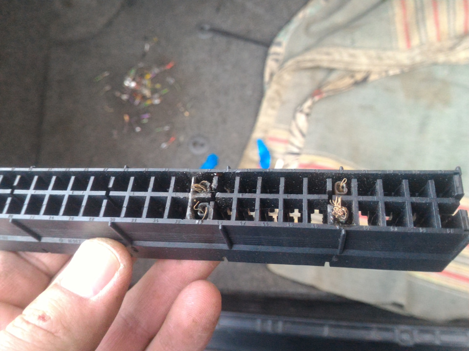

И так следующий день 25.03.2019 это было утро понедельника собирался я на работу завел машину чуть прогрел минут 3 и поехал, как обычно как согреется мотор я включал печку отопителя салона как ни как еще прохладно, но печка отказалась работать вернее вентилятор от печки и тут я понял походу я что то откусил лишнее из проводов хотя подумал Webasto может из за нее может она как сто связанна была, и эти провода зеленые которые остались . В общем звоню своему знакомому у меня чп печка не дует я ему там тут провода остались он короче приезжай посмотрим я так не могу сказать надо смотреть. Дождался я выходных этих число 30.03.2019 глянул предохранители подумал может предохранитель сгорел по гуглил нашел информацию о том что вентилятор печки под номером 19 на предохранителях а 24 это положение скорости обдува 1 и 2 скорость, снял я их а под ними ужас все расплавлено .

сунул пале под колодку предохранителя 19 и 24 и там нет проводов идущих на предохранители все ясно вот куда идут эти провода зеленые и те что соединенные оранжевые . Из за того что врезали Webasto в схему предохранители начали греться он повышенного потребления вот и гнезда по плавились под номером 19 и 24 и они решили вывести их наружу по посторонними предохранителями .
Решил менять полностью планку предохранителей, заехал знакомому на разбор приобрел планку для предохранителей кое что еще для помпы Hella <img src=
Сразу видно что те зеленые провода шли на предохранитель под №19 а оранжевые на №24 судя по новой планки
берем планку сбоку есть белая пластмассовая не знаю как ее назвать в общем она поддерживает контакты гнезд для предохранителей вынимаем ее
берем пинцет или еще что то с чем вам будет легче согинать усики контактов чтоб они вышли с планки по бокам контакта есть отверстия просовываем пинцет или иголку чтоб согнуть усики . и вынимаем сам контакт
лапки которые не дают выходить контакту они с двух сторон пинцетом или иглой мы их выравниваем
Все вытащил честно говоря нудная работа как говорится глаза боятся руки делают я скатим где то сталкивался в блоках питания от ПК.
Старая и новая планка, теперь в обратном порядке снимаем со старой и вставляем в новую планку
Пытаемся снять эту белую пласмасиину которая держит контакты а она я вам скажу прикипела расплавилась

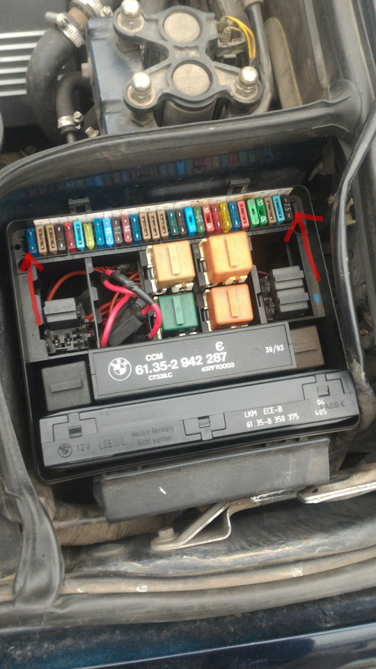

Приветствую, котла не было при покупки авто до меня походу был демонтирован. Кронштейн был прикручен к правому стакану на само резы, а глушитель был закреплен на той же стороне правой на лонжероне вот то что там было больше ничего.
Честно говоря я впервые такое делал, разбирал то же впервые, с планкой предохранителей особо хлопот у меня не было по бокам планки есть отверстие так вот я туда сперва отвертку сувал не помогло боялся разбить пласмаску взял обычный нож десертный кто знает широкой как раз в 1см и толщиной 1мм длиной 18см вот я его и сунул в эту щель до конца аккуратно при том не сильно давля на саму планку в низ и спокойно отщелкнула потом и другую благо ничего не сломал, смотри фото стрелками показано куда вести нож там как бы крючки поддерживающие планку их получается задвигаешь в бок и планка уходит в низ.
Расскажи как снимается сама планка с предохранителями?
