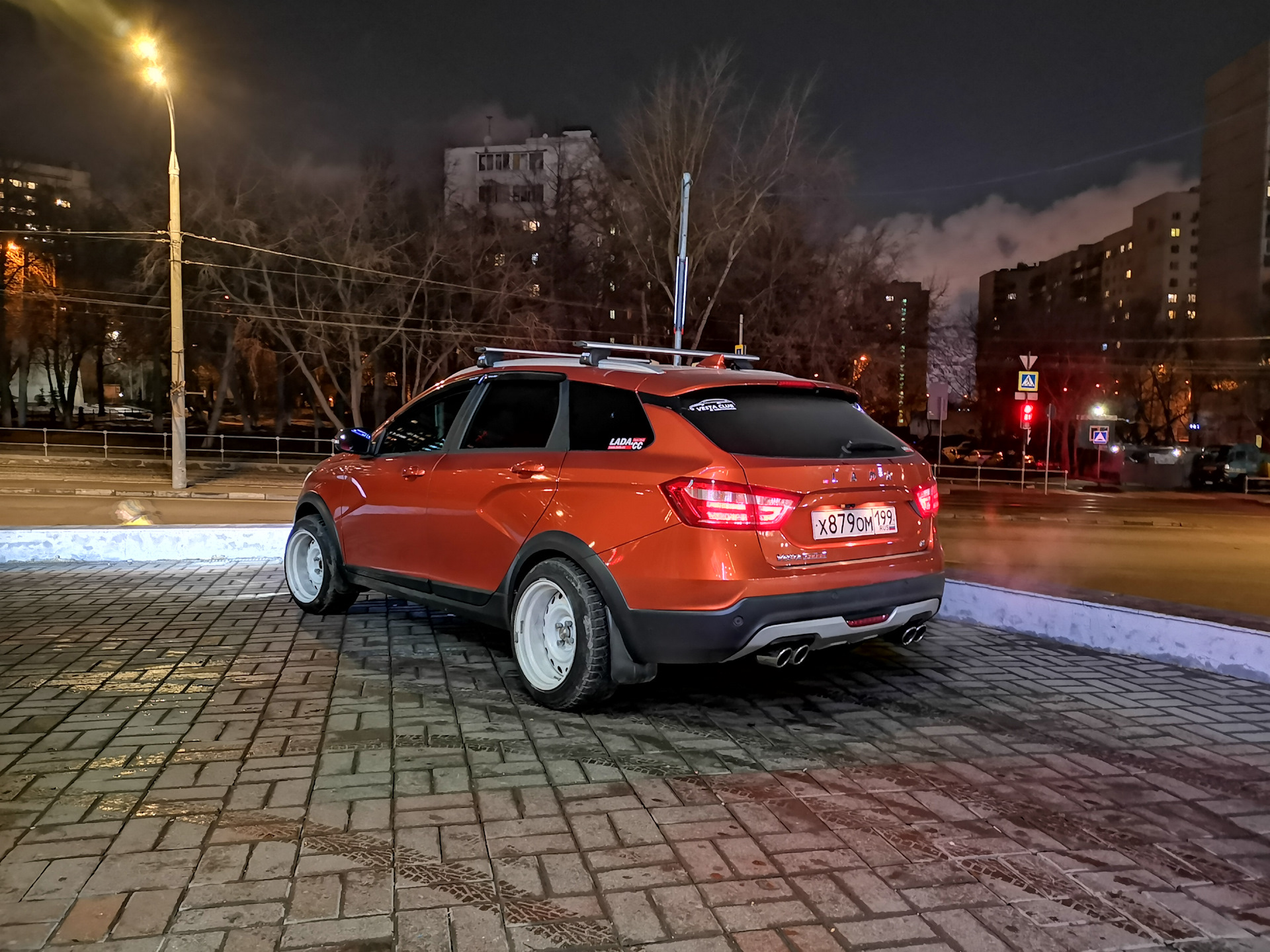

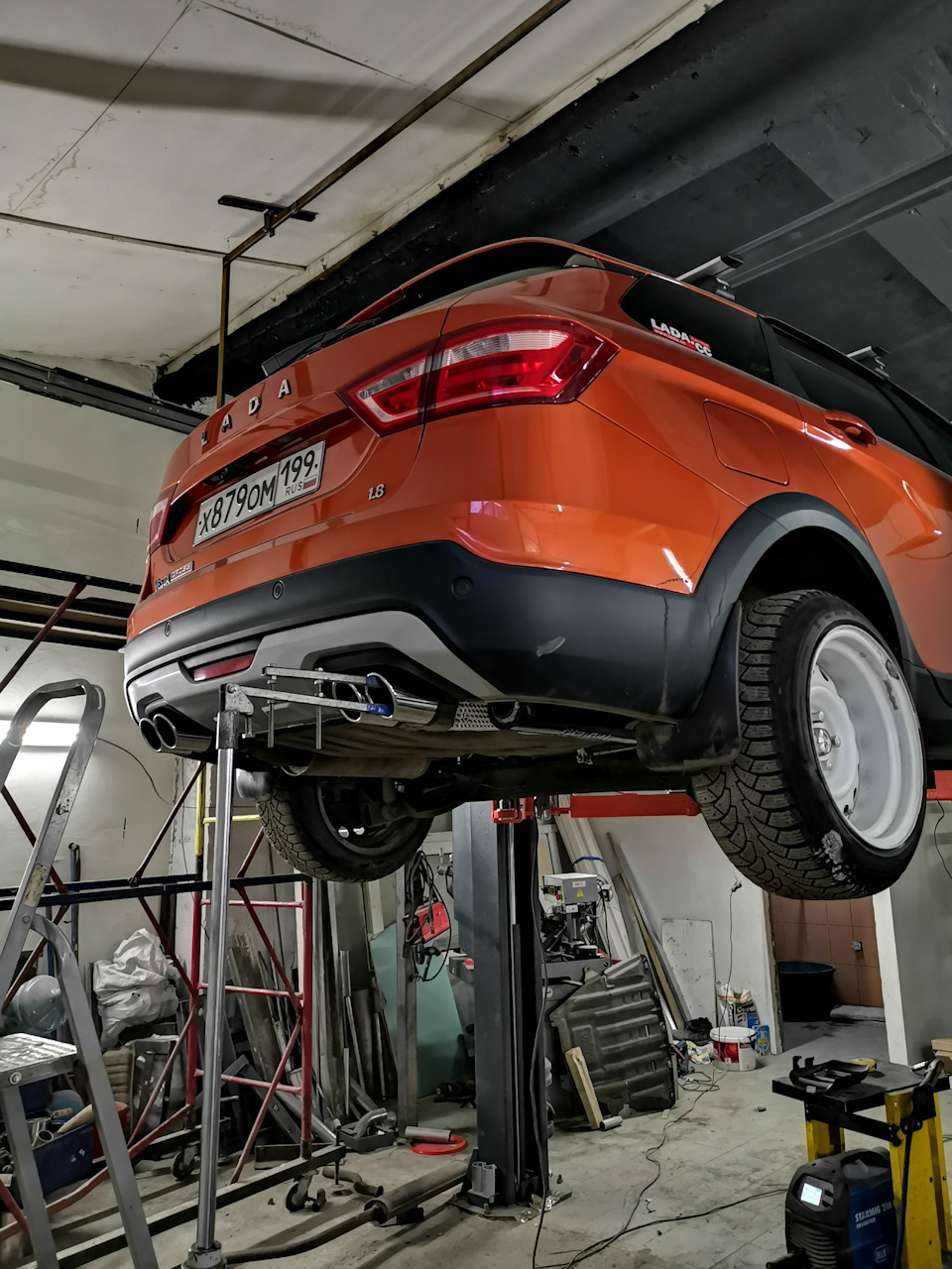

Помимо разварок была у меня ещё одна мечта со времён Лады 2112. На джипе я её не реализовал, а на Весте Кросс сам Бог уличных гонок велел: выпуск на обе стороны.
Цели были такими:
1. Сделать визуально выпуск на обе стороны.

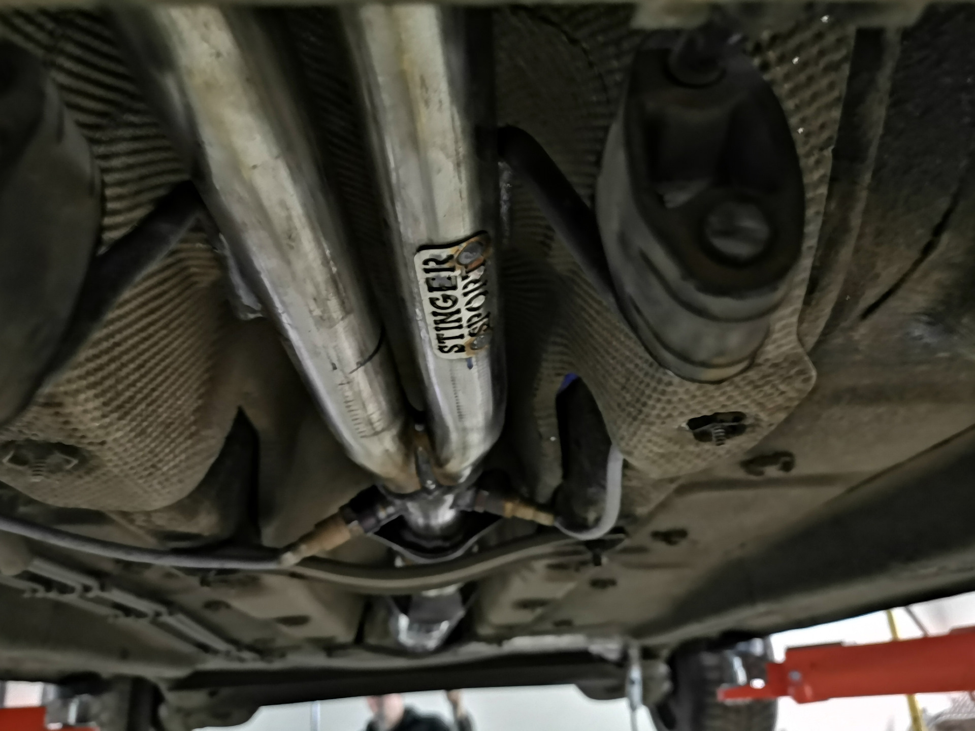

2. Установить "паук".
3. Решение реализовать через заслонку в варианте "тише/громче" с возможностью расшевеливать пробки и спокойно ездить в обычное время.
Про увеличение мощности на 5 л.с., как написано на вкладыше к выпуску, речи не шло. Более того, эффект от холодного впуска от Весты Спорт, от прошивки ММК и от квадратной рампы был более заметным, нежели от паука 4-2-1 (который, понятное дело, работает на верхах, что тоже хорошо на этой короткой в начале коробке передач jr5).
Я купил:
1. Паук Stinger Sport 4-2-1 под Весту Кросс 1,8 нерж (stinger-shop.ru).

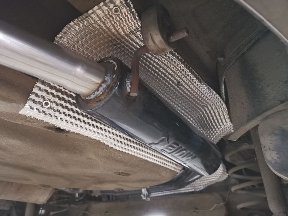

2. Резонатор Mute нерж (та ещё муть, нужно длиннее и пламягаситель в идеале).
3. Раздвоенный прямоточный выпуск серии Mute (не такой уж и Mute, но бывает и громче).
4. Термозащитный лист Nimbus.
5. Хомуты под 51 трубу.
6. Герметик для установки глушителя (ABRO или Liqui Moli).
7. Заслонку Joombra с блоком управления под 51 трубу (у Catanet от 63й).
8. Термо-ленту и насадки Ulter приобрёл у установщиков.
Делать решил в Catanet.ru по отзывам и инстаграм.

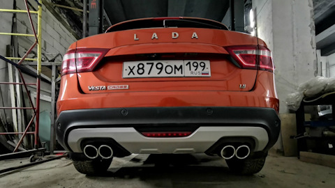

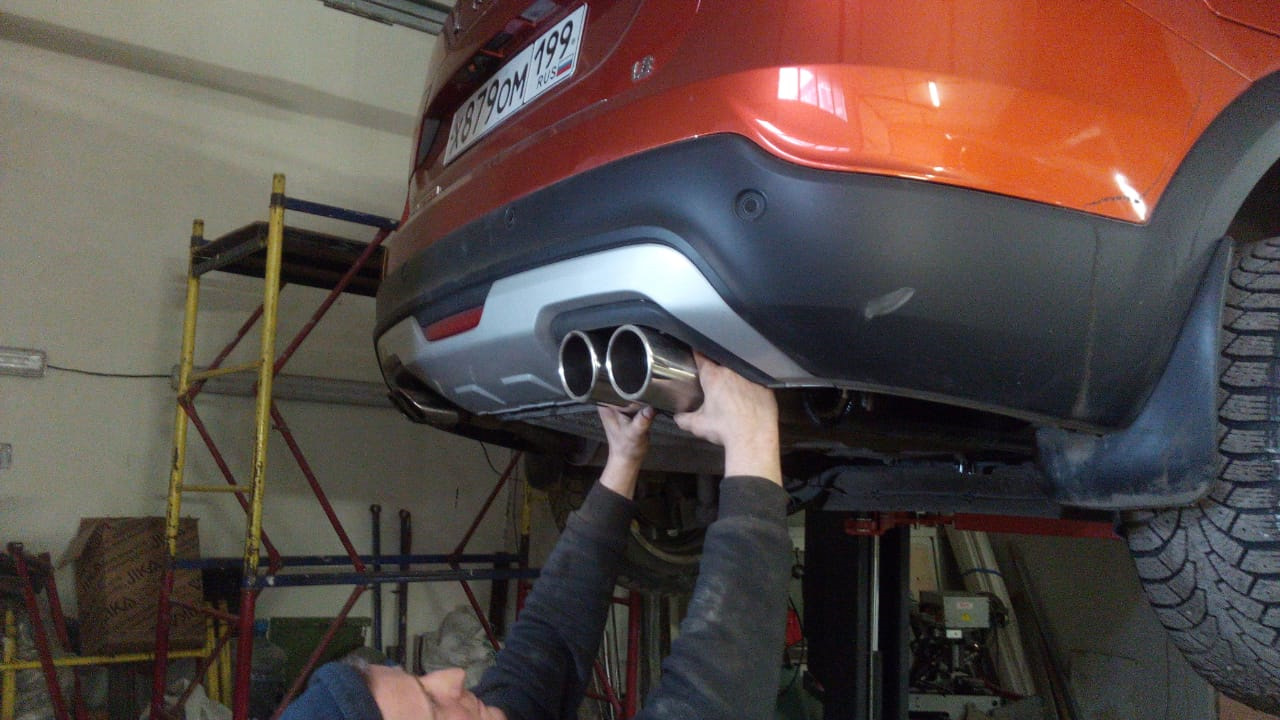

С учётом особенностей бампера попросил сделать вырез. Тут ребята справились хорошо, без вопросов. Из двух труб с учётом расположения заводского места под вырез работать будет только одна, вторую обработали матовой чёрной краской изнутри. Буксировочное кольцо пришлось срезать — буду монтировать новое или же ставить петлю. Пока не изучил вопрос. Хочется временное решение. Придётся сверлить нишу запаски. Если у кого есть опыт, то поделитесь.
Паук встал без проблем, тут всё хорошо. Обмотали его термо-лентой.
Из косяков: я хотел две заводские насадки, но это сделать невозможно: они сделаны под левое крепление. Увы, ничего не сделать, а заметно только при монтаже. Заводскую насадку готов продать.
Также нужно обязательно обработать соединиткльные кольца герметиком, иначе те будут сечь. Подъехал с герметиком к ребятам, всё сделали.
Заслонку подключили к ВУТ, оттуда берётся вакуум.
В итоге в обычном режиме за счёт недорогого резонатора Stinger Sport Mute стало громче, но банки стали давать избытояную громкость. Оставили слева заводской глушитель, а справа установили одну банку из серии Mute. Разница в звуке ощутима, как и приятный бас. Заводской глушитель на удивление не звенит. Такое вышло кастомное решение. У ребят есть свои решения под заказ, в том числе пламягаситель. Как прогорит мой резонатор поеду установлю длинный их пламягаситель.
В результате утром никого не буду, звук тихий. По городу когда нужно пошуметь включаю вторую банку.
Всем добра ✌️ PS ароматизатор салона радует своими картинками =) антикор буду делать в Антикор.РФ позже.

А такой вопрос: когда делали двойной выхлоп, вторую часть как крепили к кузову?
Купил лягушек, термощиты, а там вроде было, куда прикрепить крюк. Вроде даже варить не пришлось, но это не точно, не помню.

Хм. А в чем проблема? Вырезать и поставить фальшивую насадку на одну трубу (изнутри надо чернить), соединив со второй которая реальная? Это было давно, в 2019 что ли. Уже все поменялись. В ближайшем городе надо делать в другой конторе. И выставлять грамотно. Чтобы было ровно. Или контора по тюнингу глушителей

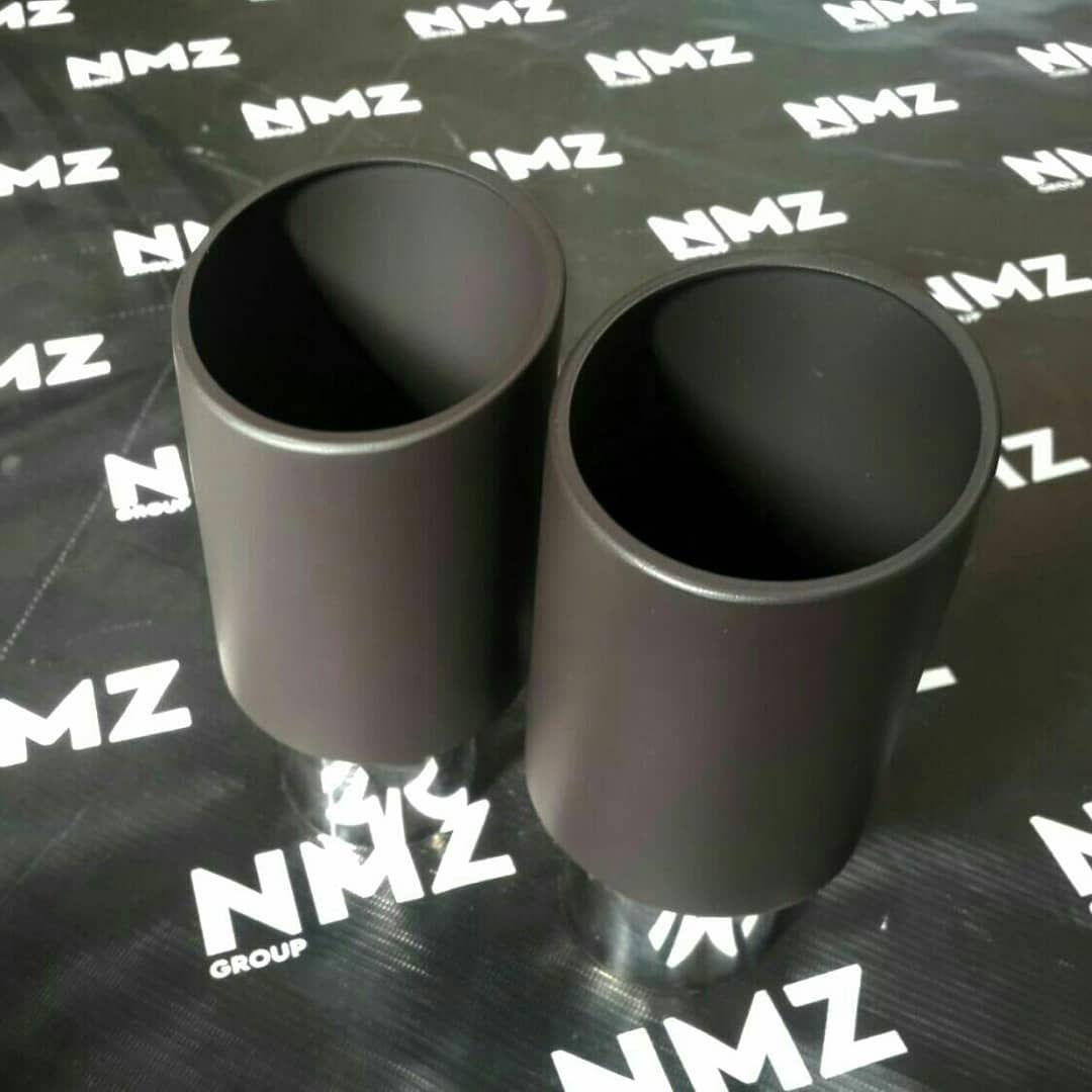

Здравствуйте! Черная насадка продается отдельно? Я имею в виду там где второй глушитель. Или просто вырезали аккуратно? Хочу тоже трубу с правой стороны вытащить… Не могу насадку найти под бампер.
Добрый день. Аккуратно вырезается бор-машинкой (дремелем)
Ок. Спасибо! Надо будет найти аккуратиста😆 а то будет прикольно 😆
Добрый вечер насадки какого диаметра вы использовали?
Добрый вечер! Я уже не помню, посмотрите каталог Ulter, в том числе на Catanet.ru. Со скосом там всего пара вариантов.
Спасибо. Я просто взял 89 пару думаю не слишком большие

На пауке лямбды норм встали на свои места или переваривали?
Встали нормально, но покупал удлинитель в стингер-Шопе
Удлинители в какую цену? По уму ведь надо было лямбды выше ставить
Прошивка под евро 2, выходные датчики вне расчёта. Я не помню, в какую цену: stinger-shop.ru. Почему по уму выше?
Лямбды должны прогреватся, у нас сразу их переваривают и ставят выше
xomastorm
