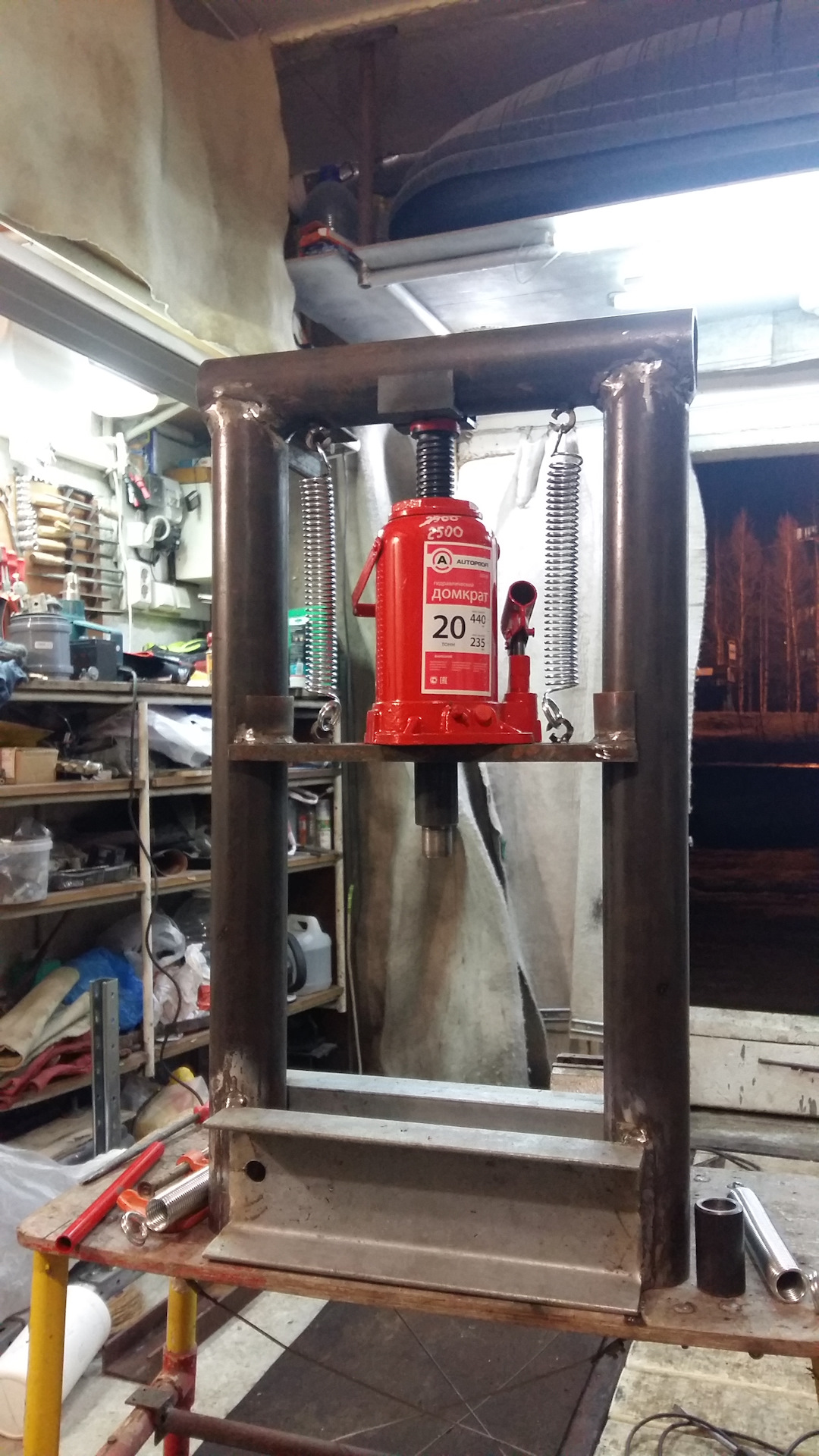

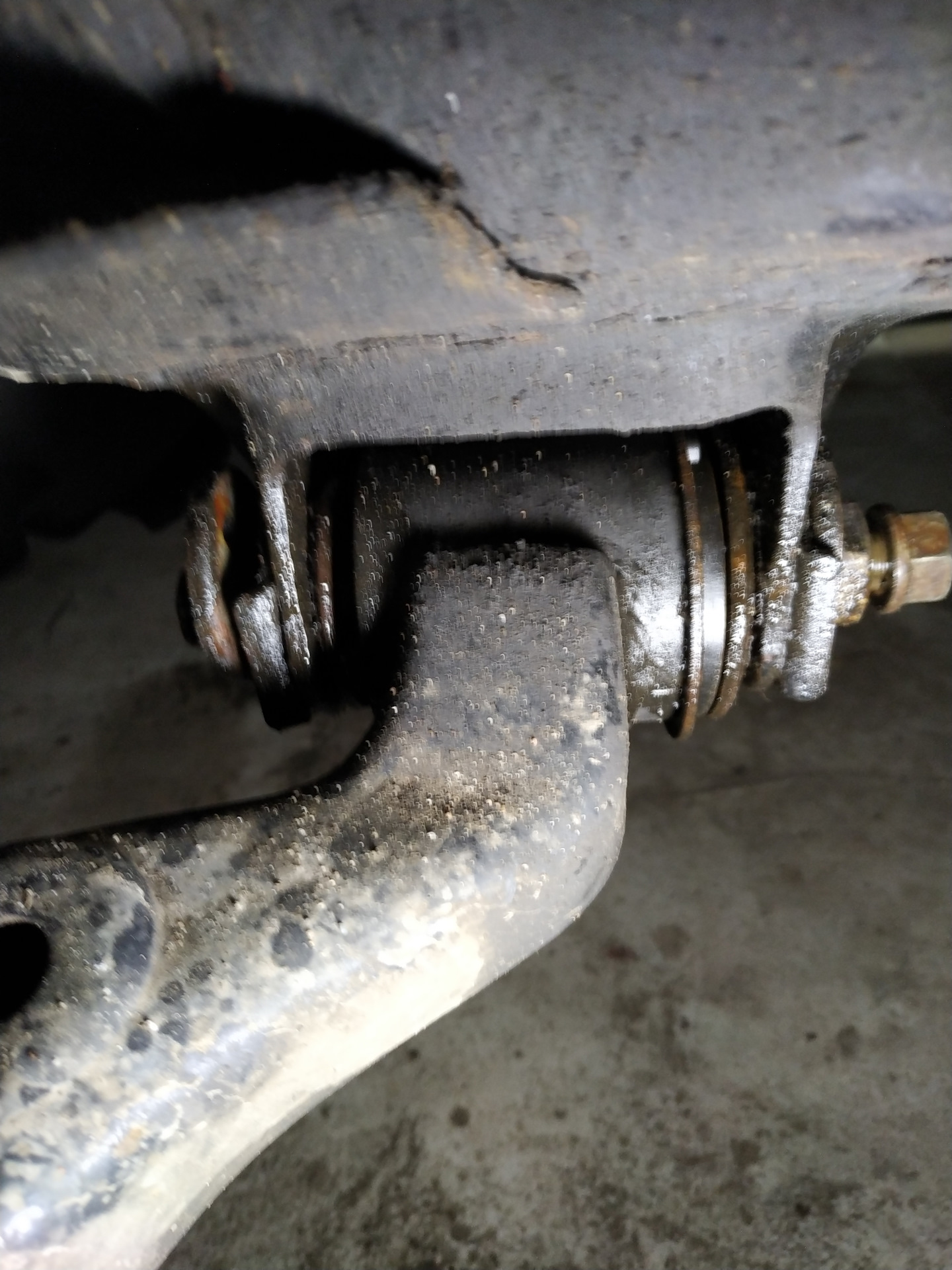

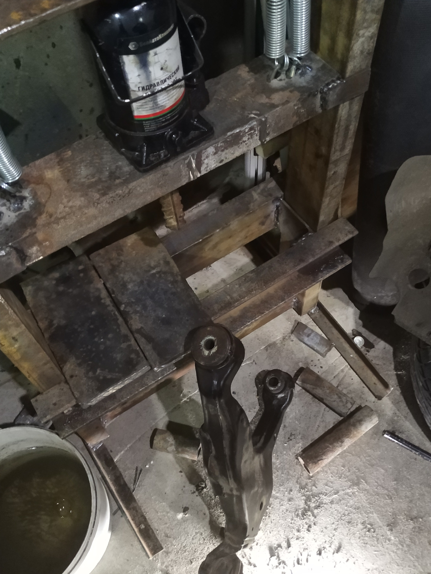

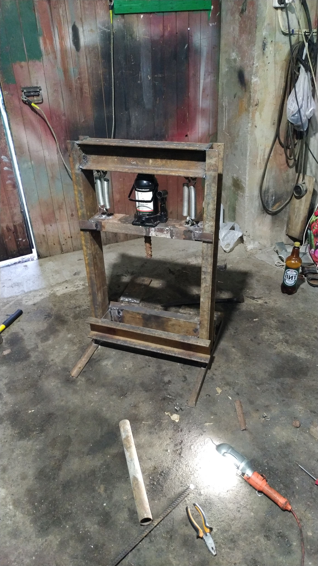

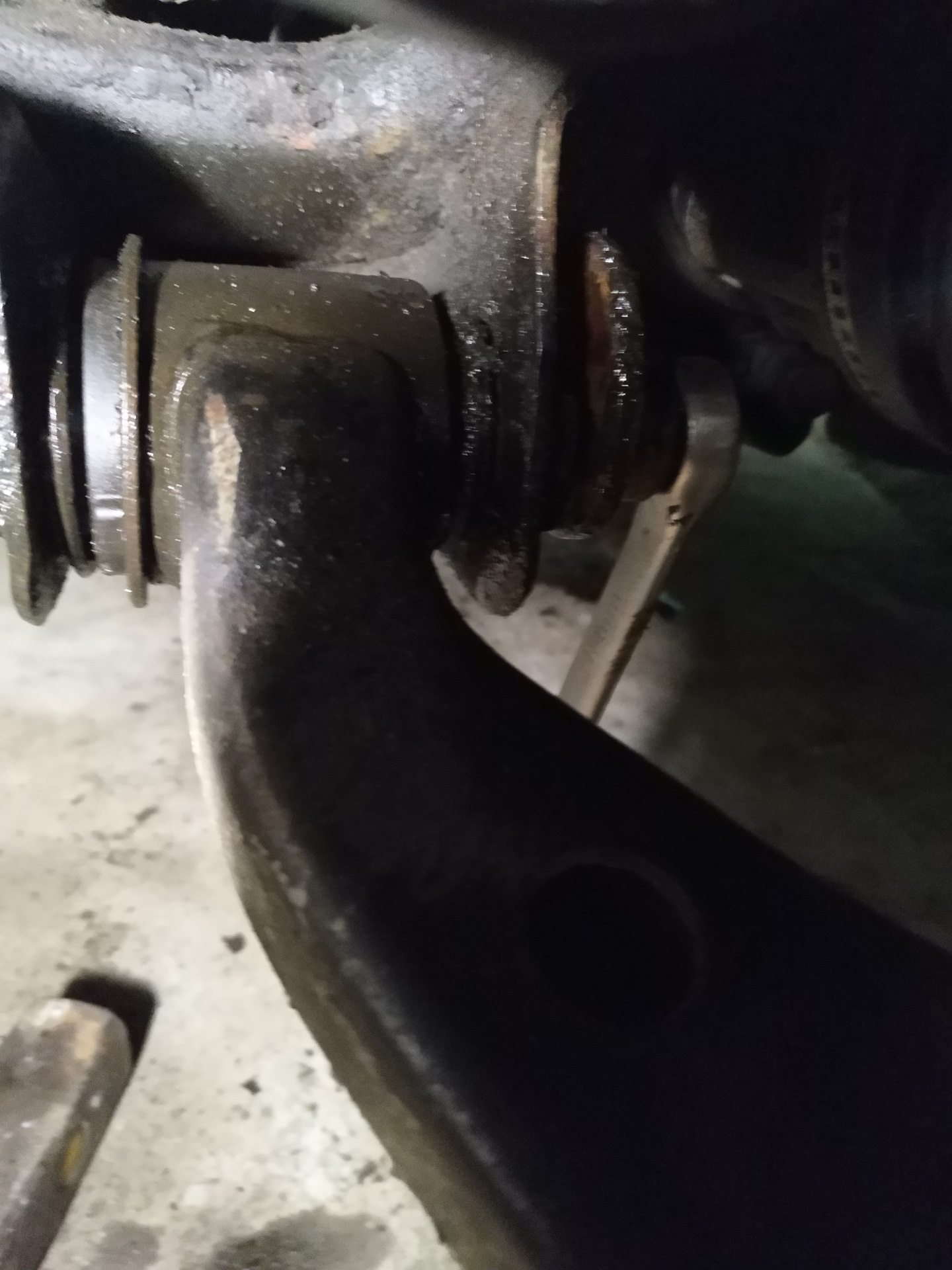

Всем привет.собираюсь ехать в Мурманск на рыбалку и решил сделать диагностику подвески .в результате приговорили нижнии сайлентблоки рычагов .но так как хотелось самому менять их, было решения изготовить пресс .вышло все в 3 тысяч вмести с домкратом 20 тонн, теперь замена сайлентблоков рычагов без проблем, только проблема была с оправкой .надо видимо делать у токаря набор разных размеров

Открутил .пару дней вд побрызгал

В качестве оправок используют головки из набора инструментов. Самое смешное что я тоже делаю пресс для гаража. Тоже на 20т. но более компактный. Будет крепиться на стене. Сейчас в процессе окраски.

Вот только головки у меня до 32 идут .надо видимо купить
Посмотри как меняют саленблоки на рычагах
