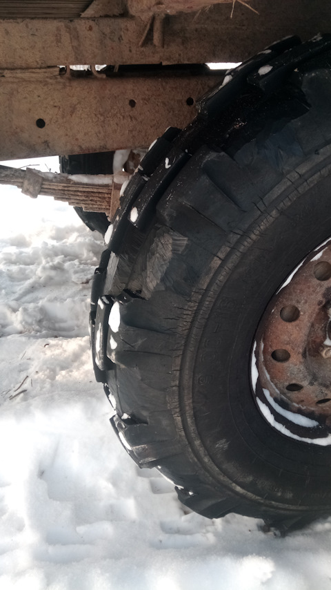

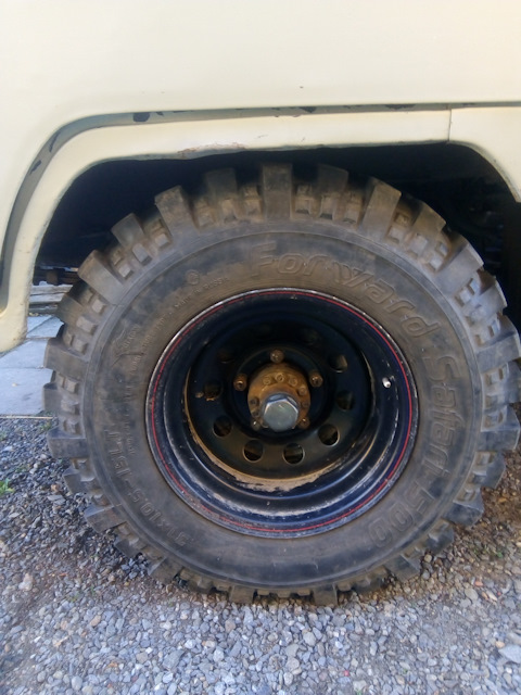

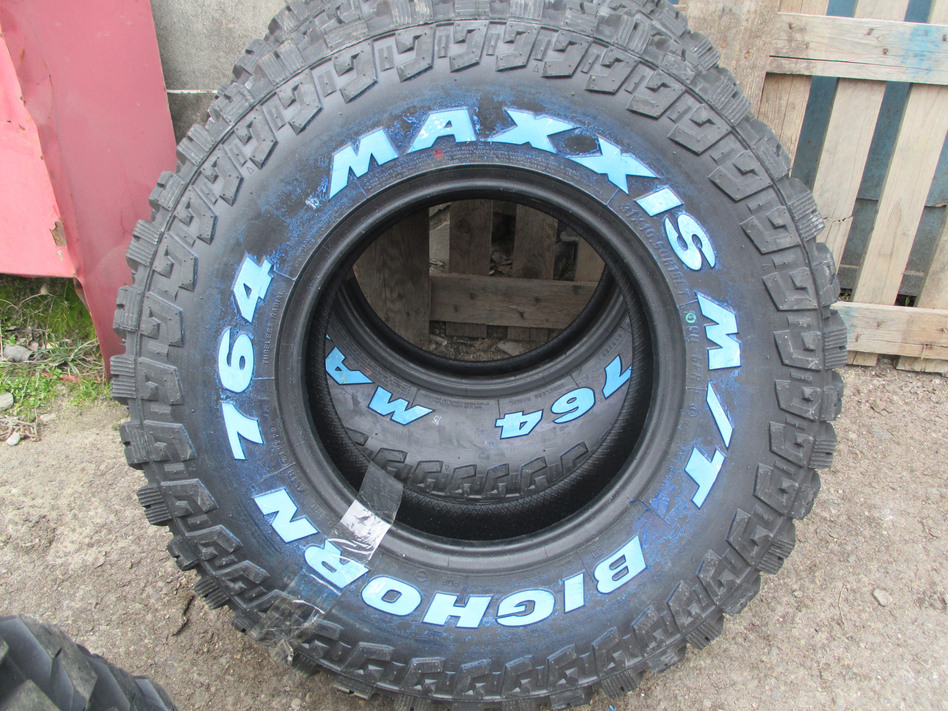

После продажи Форвардов 510 всё мечтал о хорошей грязевой резине. То обстоятельства, то жаба не давали приобрести желаемое. И вот случилось то, что случилось :)) Исследуя просторы интернета, наткнулся на сайте Мосавтошина на эту резину.

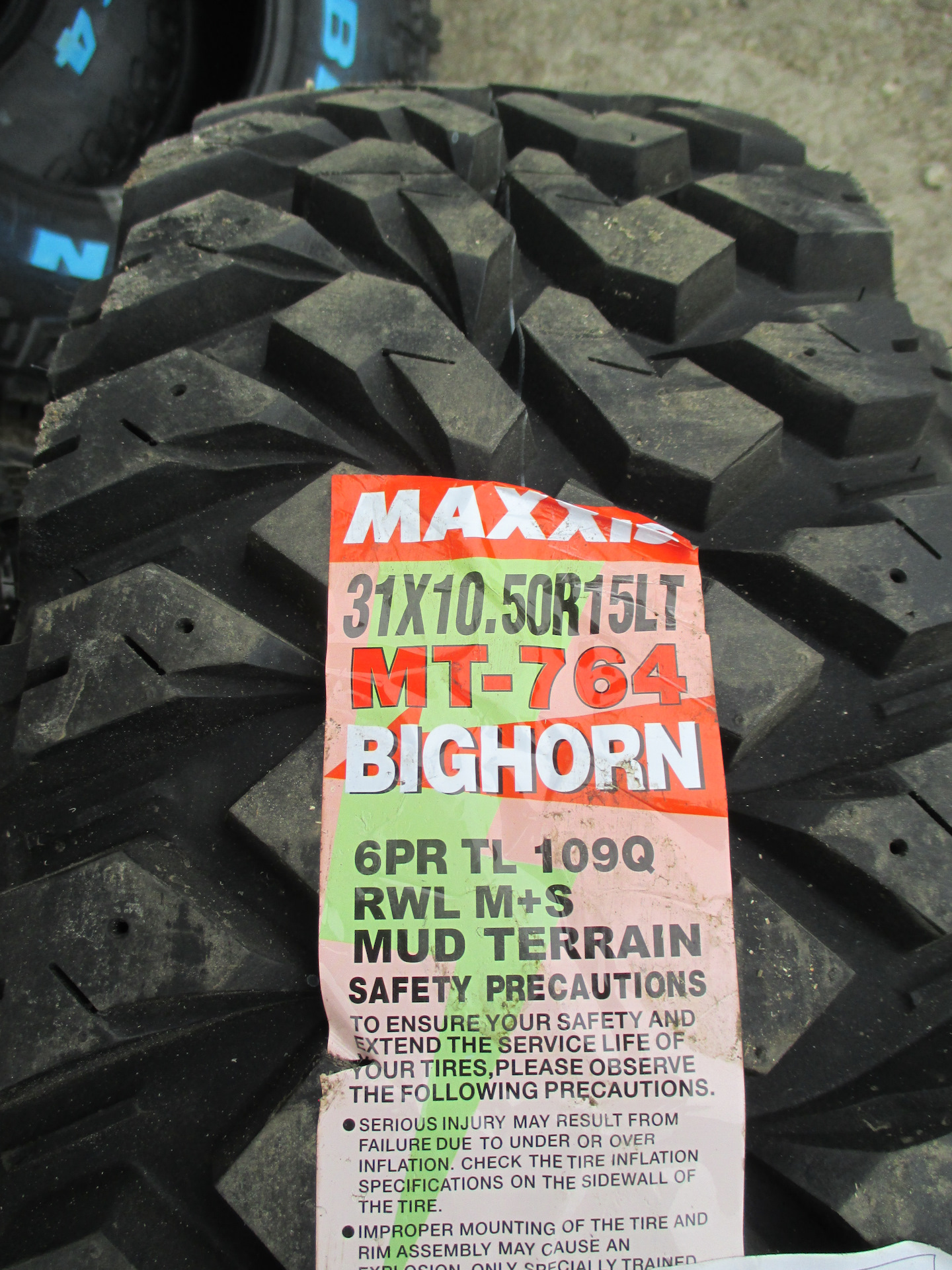

Запчасти на фото: Летняя шина Maxxis MT-764 Bighorn

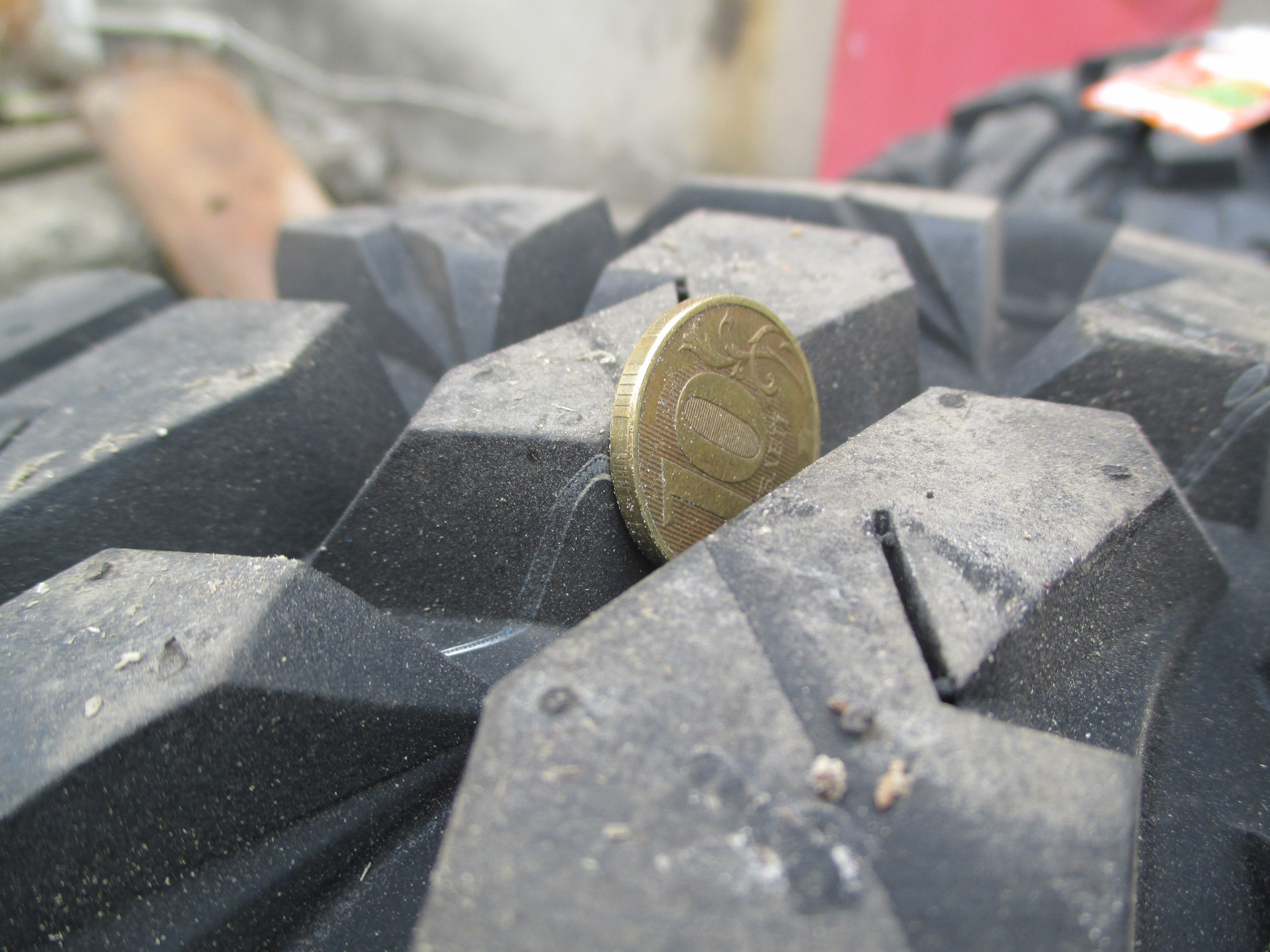

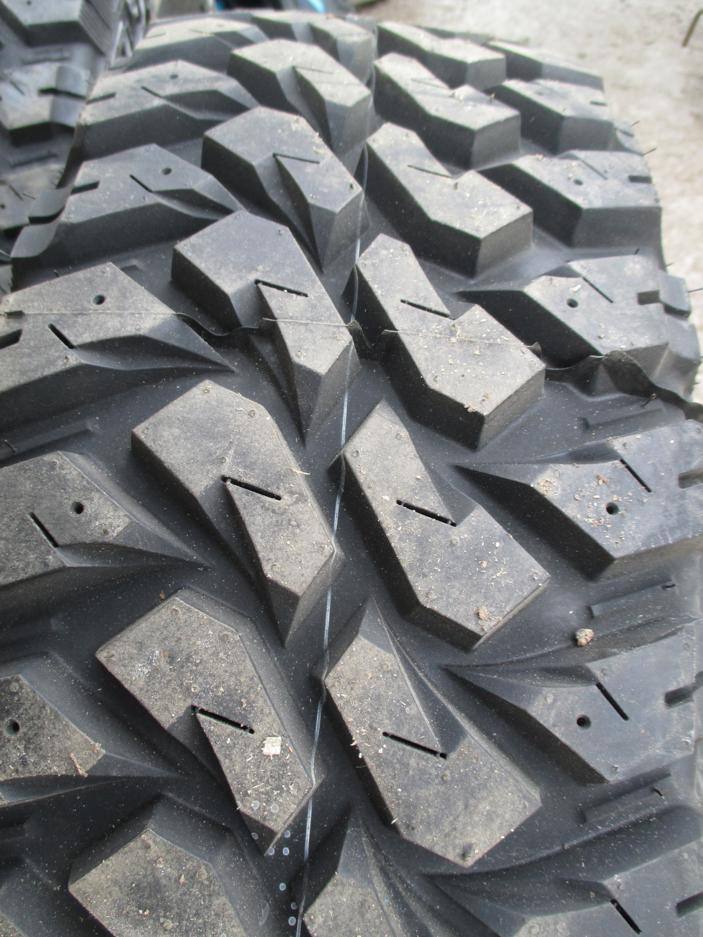

Была скидка на неё. И по сравнению с другими производителями оказалось не дорого. Сделал заказ, подождал, получил.Размер 31*10,5*15. Вес одной покрышки чуть больше 20 кг. Протектор злой, между шашками большое расстояние.
Высота протектора 15 мм. Мягкая. А чего стоят буковки на боковине… Минимум +30 к проходимости.

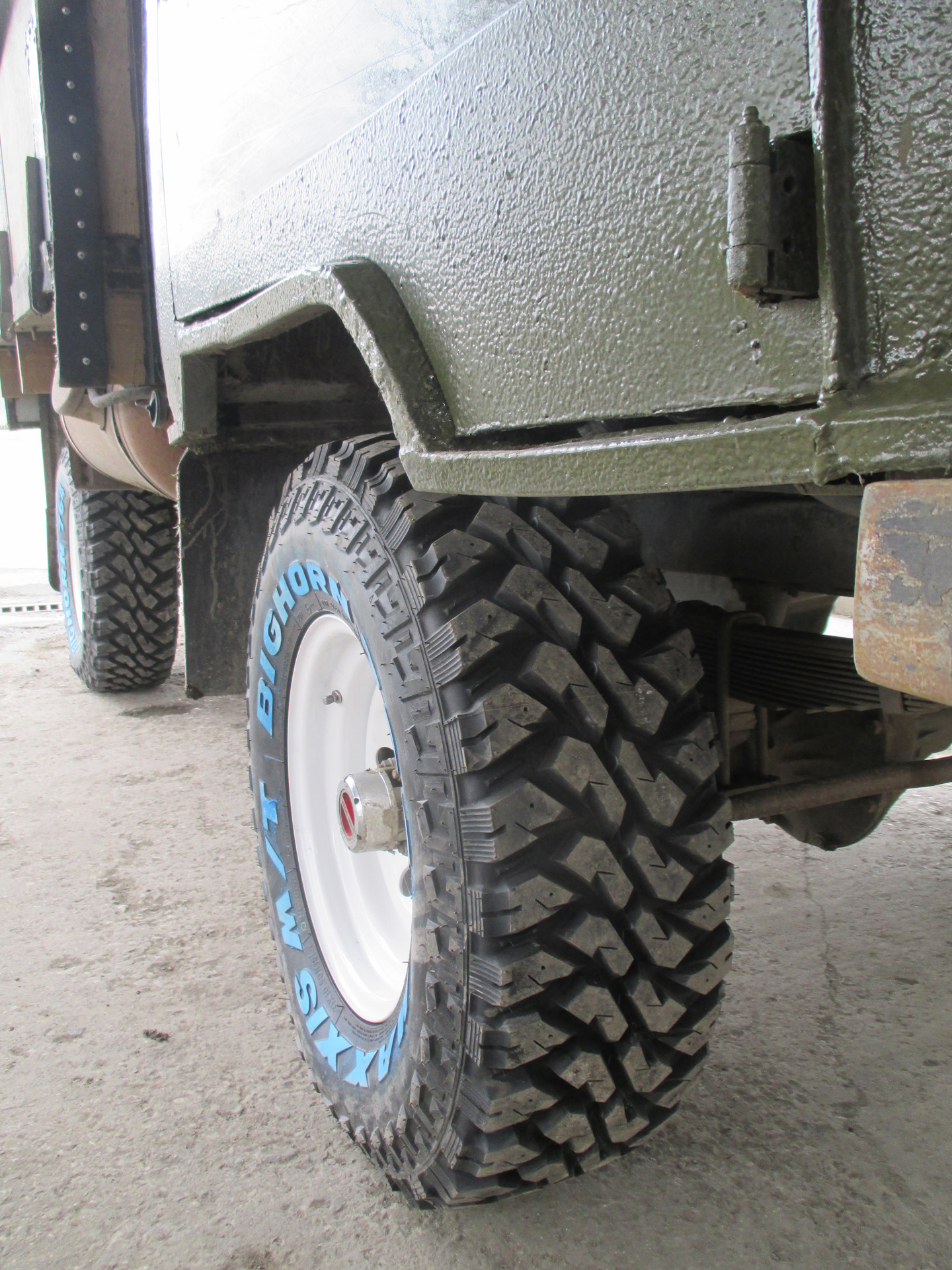

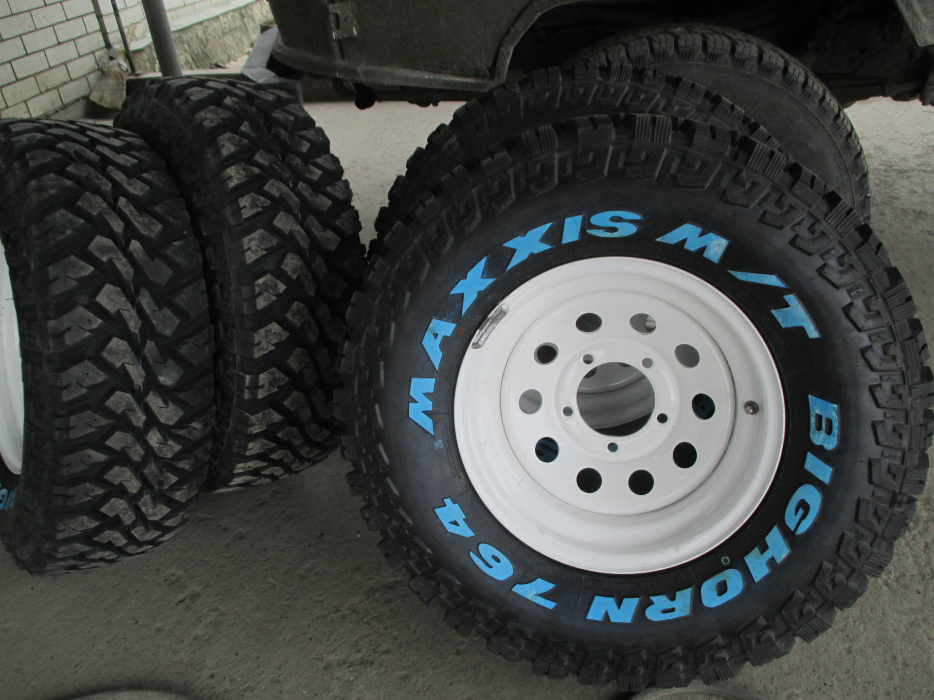

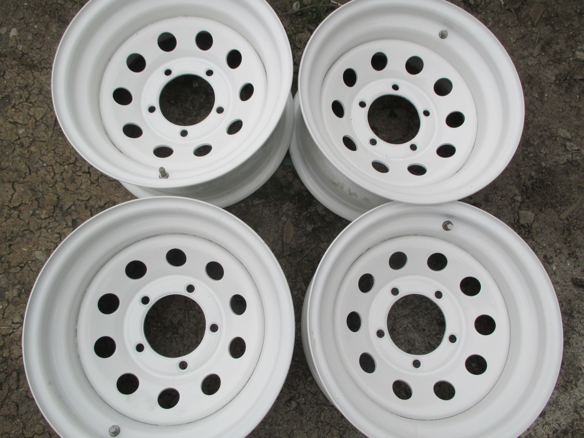

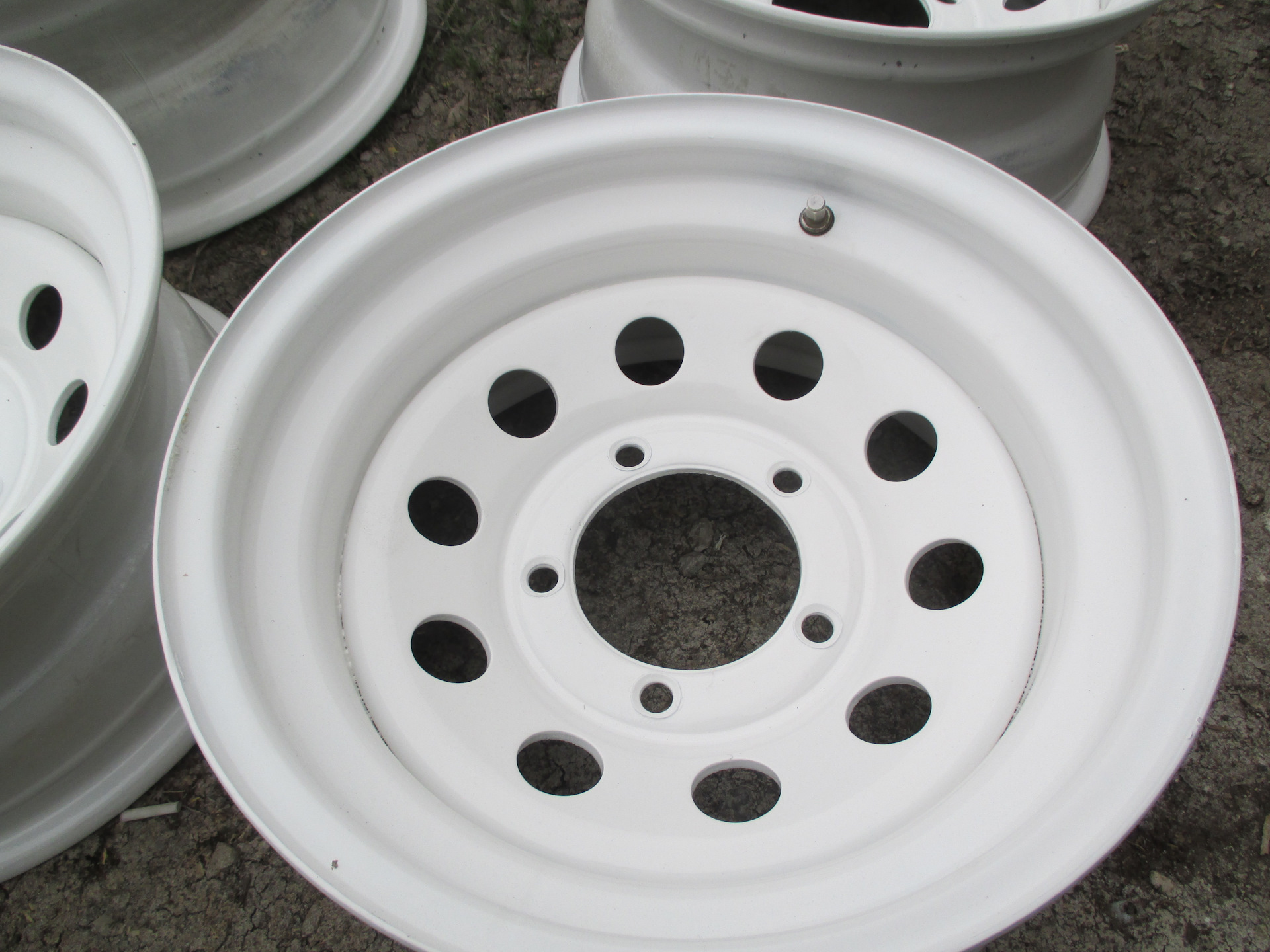

Одел на заранее подготовленые диски (пескоструй, грунт, порошковая покраска, лак).
Теперь с нетерпение буду ожидать момента, чтобы провести тест этой резины.

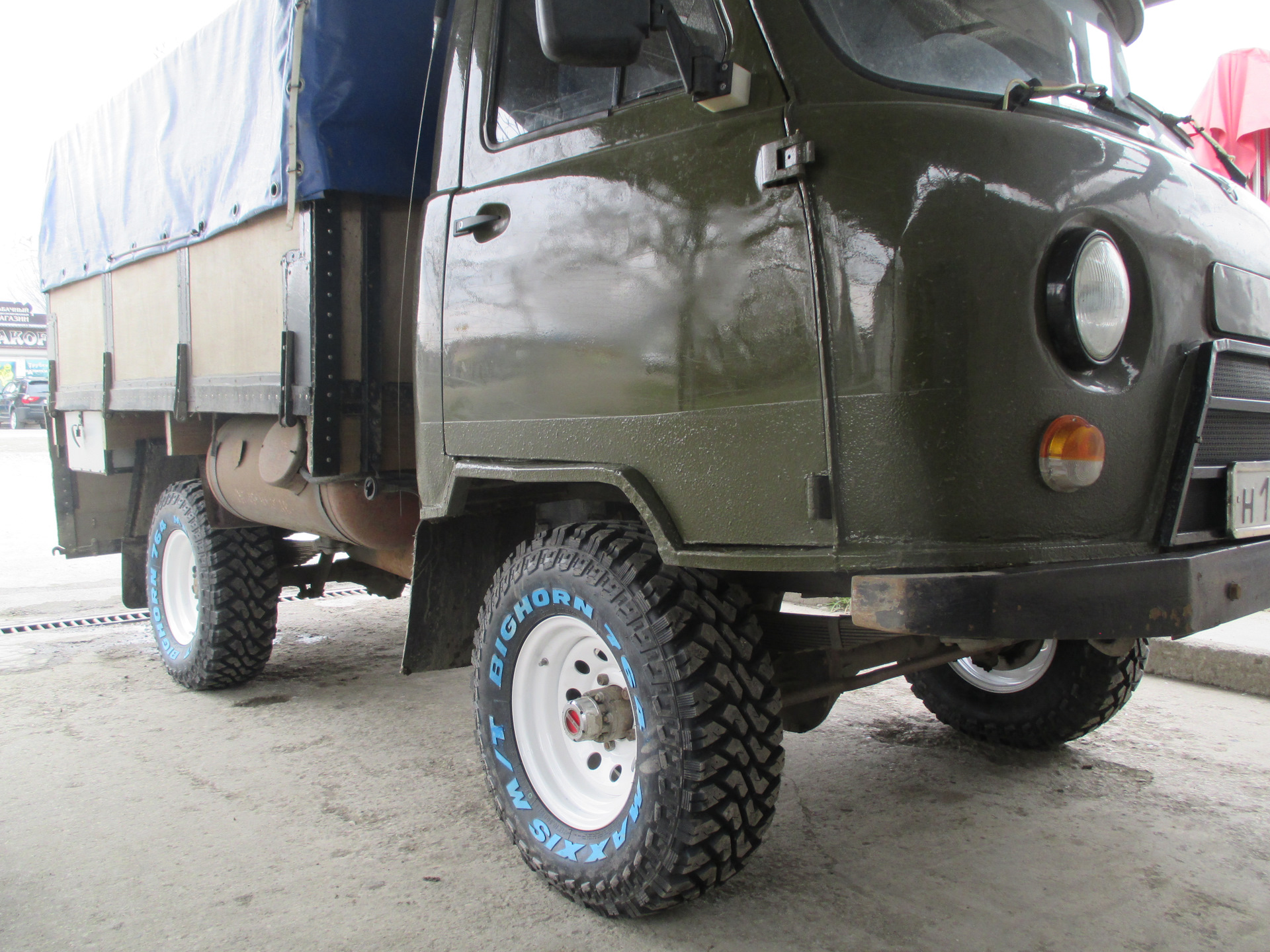

P.S. Одетые шины смотрятся вот так

На упрявляемость (по внутренним ощущениям) сильно повлияла установка дисков с вылетом таким ? Ну не знаю…руль тяжелее на месте крутить чем было ? Ну и на ходу как то ощущаются изменения от вылета ?
Привет. Чуть увеличился радиус поворота. А так (по внутренним ощущениям) ничего не изменилось.

сафари сильно плохи или просто хотелось больше универсальности?
Сафари конечно прут хорошо и мягкие, но не балансируются (по 500г вешать не стали), после 80 км/ч трясёт не по-детски. Ну и качество так себе, трескаются они. Эти размером по более, отбалансировались хорошо. О качестве позже будет ясно.

А маркировку дисков не подскажете? Лифт рама кузов нужен? СПАСИБО.
Диски 7j вылет -19. У меня лифт кабины 40мм и мост рессора 30мм. 31 дюйм не цепляет.

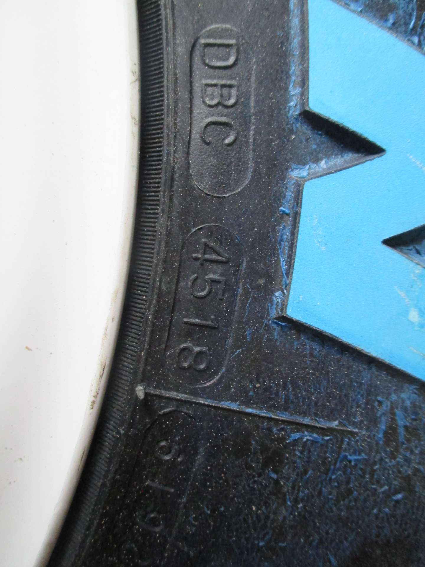

Дата производства?
Я не в курсе. А как узнать?
На покрышке должно быть указано.
Завтра обязательно посмотрю. Самому интересно.
GHJ9588
Октябрь 2018 (45 неделя 18 год)
Отлично! Теперь будешь знать куда ещё обращать внимание при выборе.
