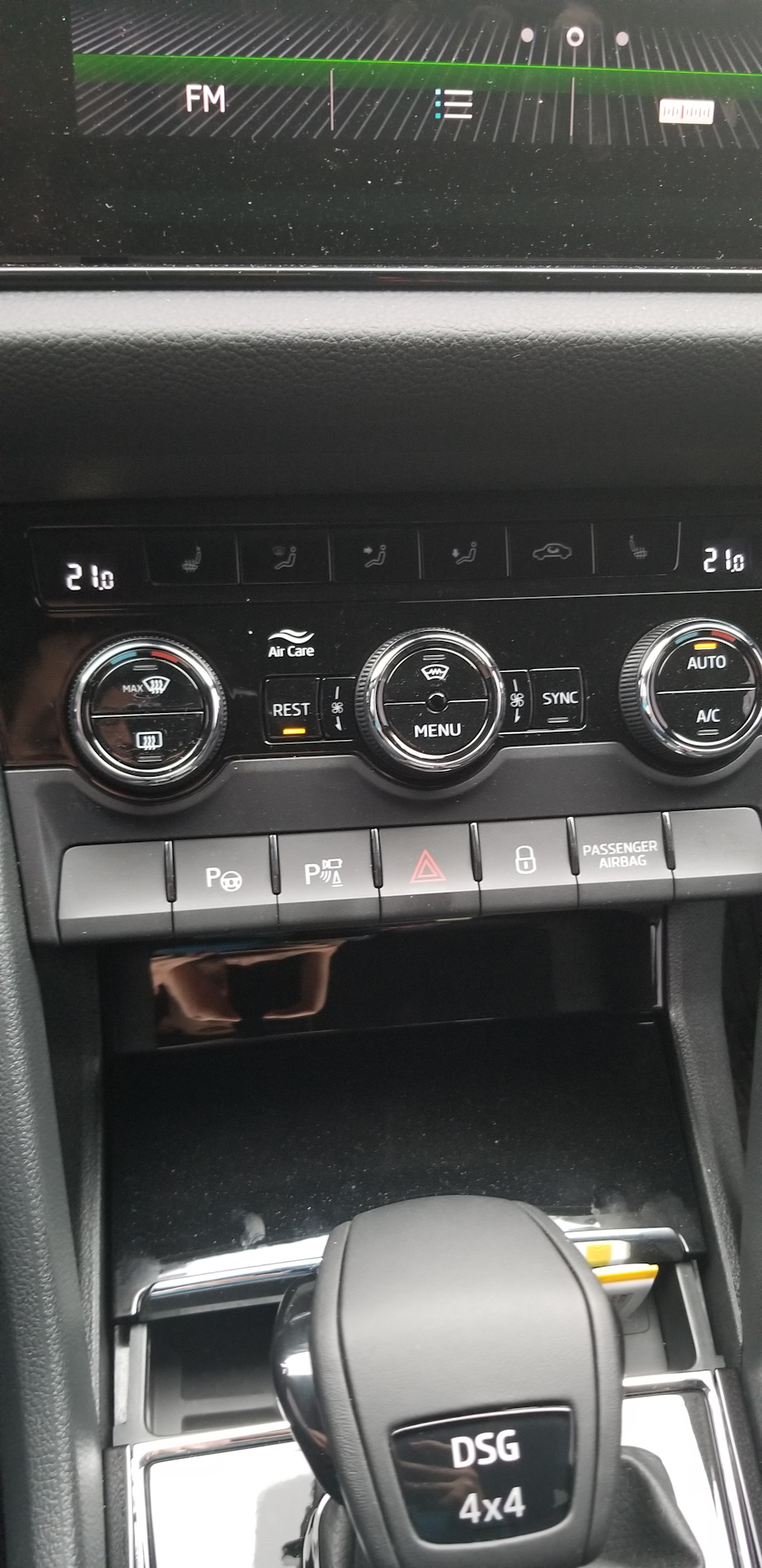

Подьехал к детсаду, заглушил двигатель, пока супруга пошла за ребенком, стал подмерзать, хотел завести двигатель, а потом вспомнил что есть функция использования остаточного тепла, включил
И знаете работает!

Зависит от двигателя. На дизеле кроме вентилятора включается электрическая помпа для циркуляции антифриза. А на бензиновых двигателях конструктив у системы охлаждения другой.

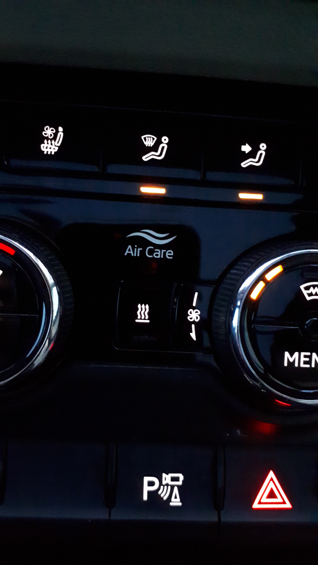

Что за Рест, у меня вот
в книжке написано как использование тепла от заглушенного двигателя,
а у тебя какой описание данной кнопки?
У него включение котла Webasto
Я так понимаю, что Рест это просто обдув теплообменников. Поэтому либо обогревает, либо охлаждает. Летом выручает. Если перед тем как выйти в магазин не забыть включить, то по возвращению — в машине заметно приятнее чем если не включить.

В меня просто зимний пакет 3 и поэтому фена нет. Эта кнопка запускает отопитель. А когда вы запустили возможно включили фен и поэтому запахло проводкой

REST работает как мертвому припарка — на полностью нагретой машине воздух за минуту становится прохладным, такое впечатление что он не от движка берет тепло а от каких то вспомогательных термофенов которые выключаются на заглушенном движке.

Пока горячий антифриз, печка может работать, просто включается вентилятор и насос

Проверяли, только остатки тепла, остынет антифриз и усё!

Этот запах от прожига сажевого фильтра. Где то здесь было, что функция rest нормально работает только на дизеле.из за особенности охлаждения.Никакой фен не включается, он на 2квт, высадит акум за 1мин.
