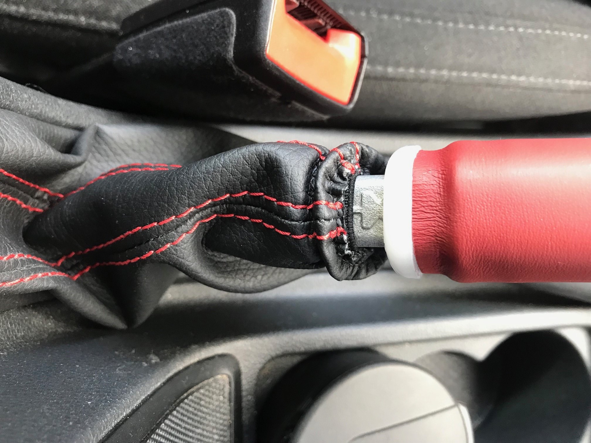

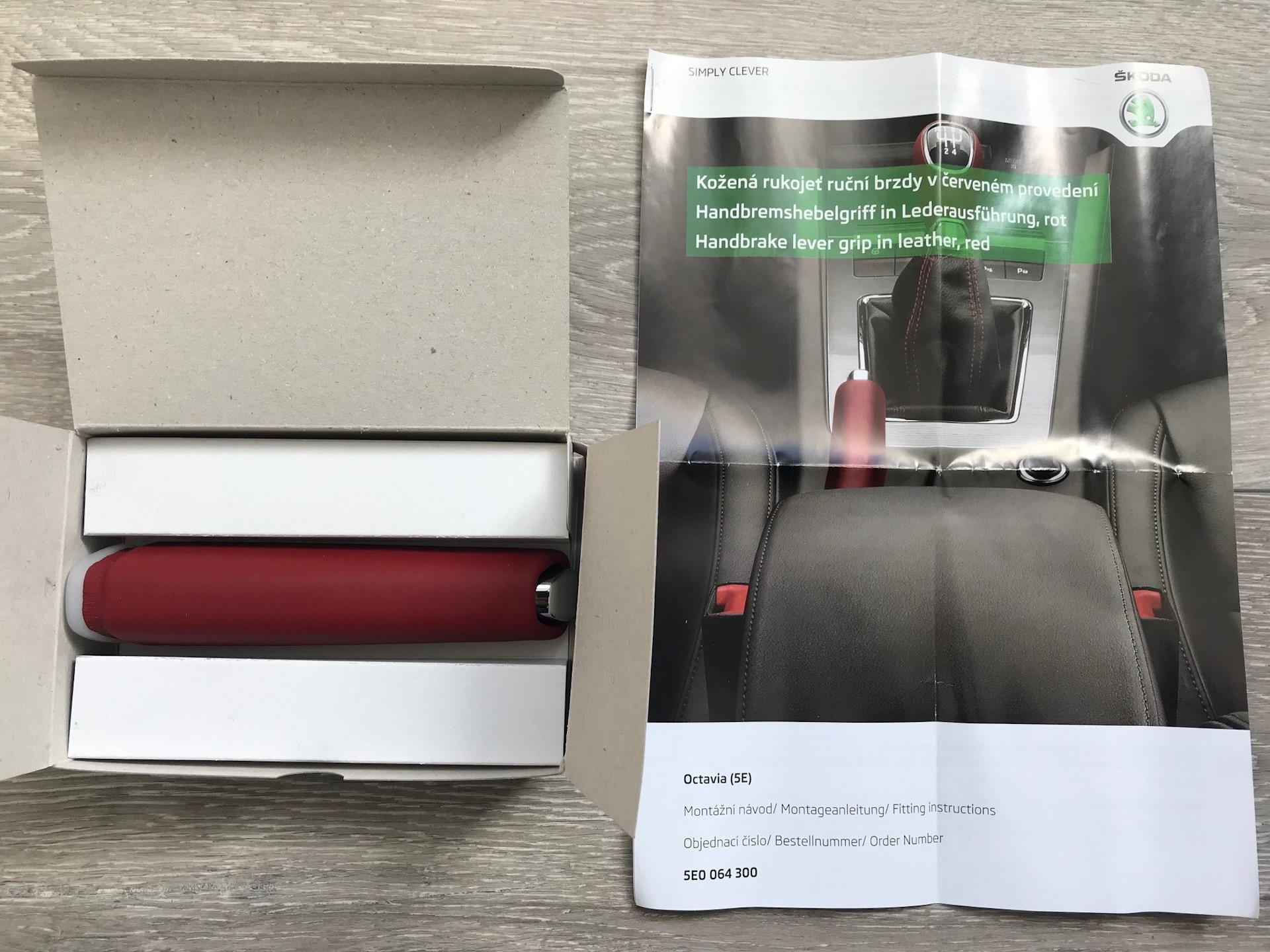

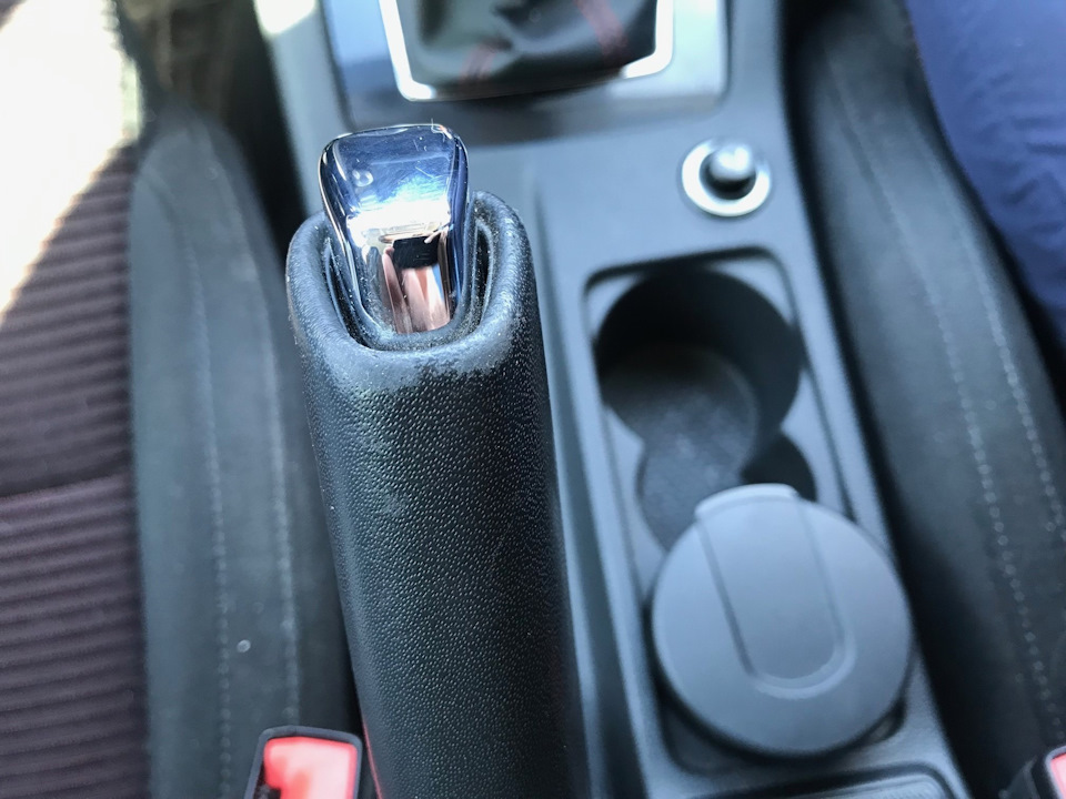

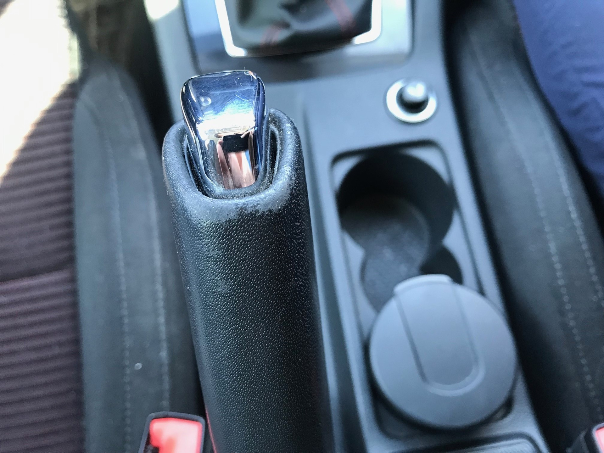

Мысли завершить работы по Пакету Ред были с момента установки руля, но с того момента машина прошла еще 30т .км, и вид ручки ручника приобрел немного опечаленный вид. Качество кожи совсем низкое, на А4 и А5 Октавиях такого не было, даже Фабия 2 имела качественную кожу на Ручнике.

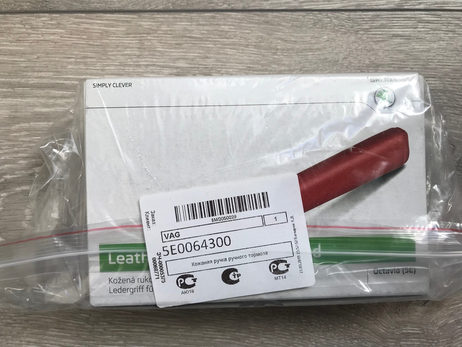

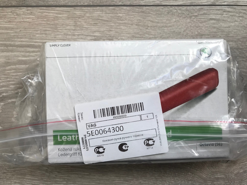

Как обычно наборы "красного" к нам не поставляют, все едет на заказ. Код для заказа 5E0064300. Но и других расцветок как по рулям нет. Только для Kodiaq доступен серый цвет
В набор входит кнопка 5F0711333A 2ZZ и ручка красная, ее черный аналог 5E0711503A ставится по умолчанию с опцией PR-6Е3.
Найти подробное описание как и что делать толком нет, воспользовался советом HIMA2, он себе подобное успешно внедрил.
Состояние ручки со сроком эксплуатации 2 года видно, как сказали бы "подборщики с ютуба" пробег за 200+, но на самом деле — это следы "езды боком" (:-)) iшутка).

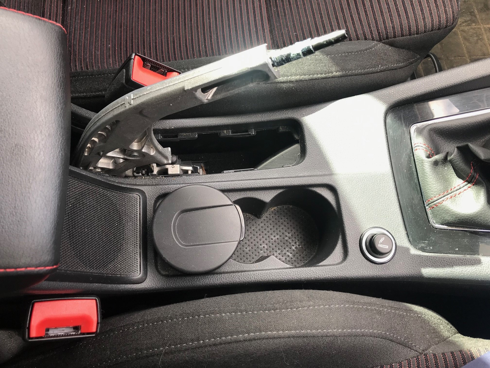

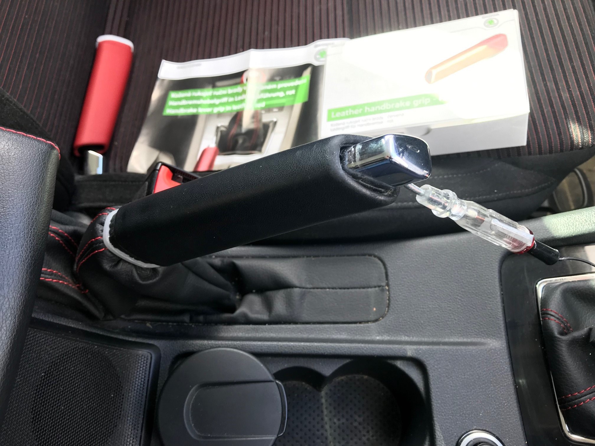

Основная задача это снять кнопку, для этого внизу кнопки есть отверстие для ее снятия. После того как нажать на язычок, кнопка с пружиной отходит. Для манипуляции использовал "пробник" он по диаметру прекрасно подошел.

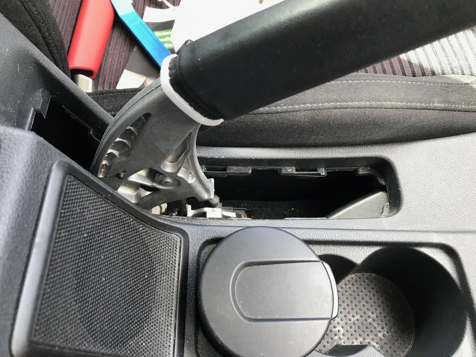

Перед снятием запоминаем положение ручки, на верхней части есть специальная метка для определения ее положения. По этой отметке и ставим обратно новую ручку. Для удобства снял пыльник, снимается просто сдергиванием вверх.
Для снятия нужно приложить физическую силу, идет тяжело, но ничего не держит, так что отжимать ничего не надо. Применяем пару слов и ручка снимается.

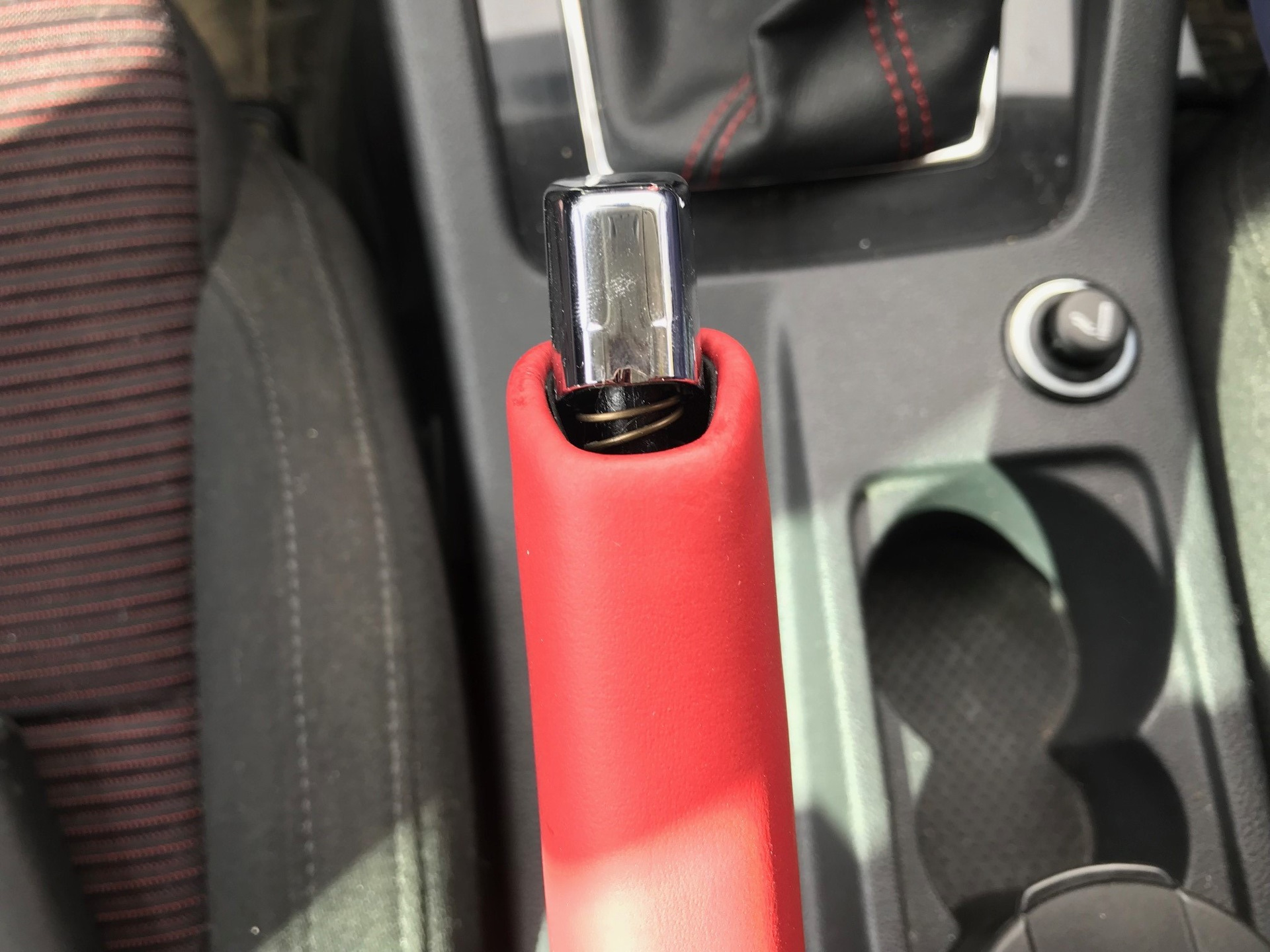

Ломать не строить это как раз про монтаж, здесь слова не нужны. Берем что-то потяжелей, реально что бы поставить ручку в положение использовал "резиновую киянку", просто руками ее обратно не поставить

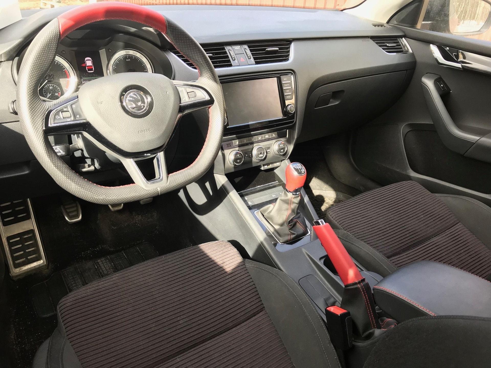

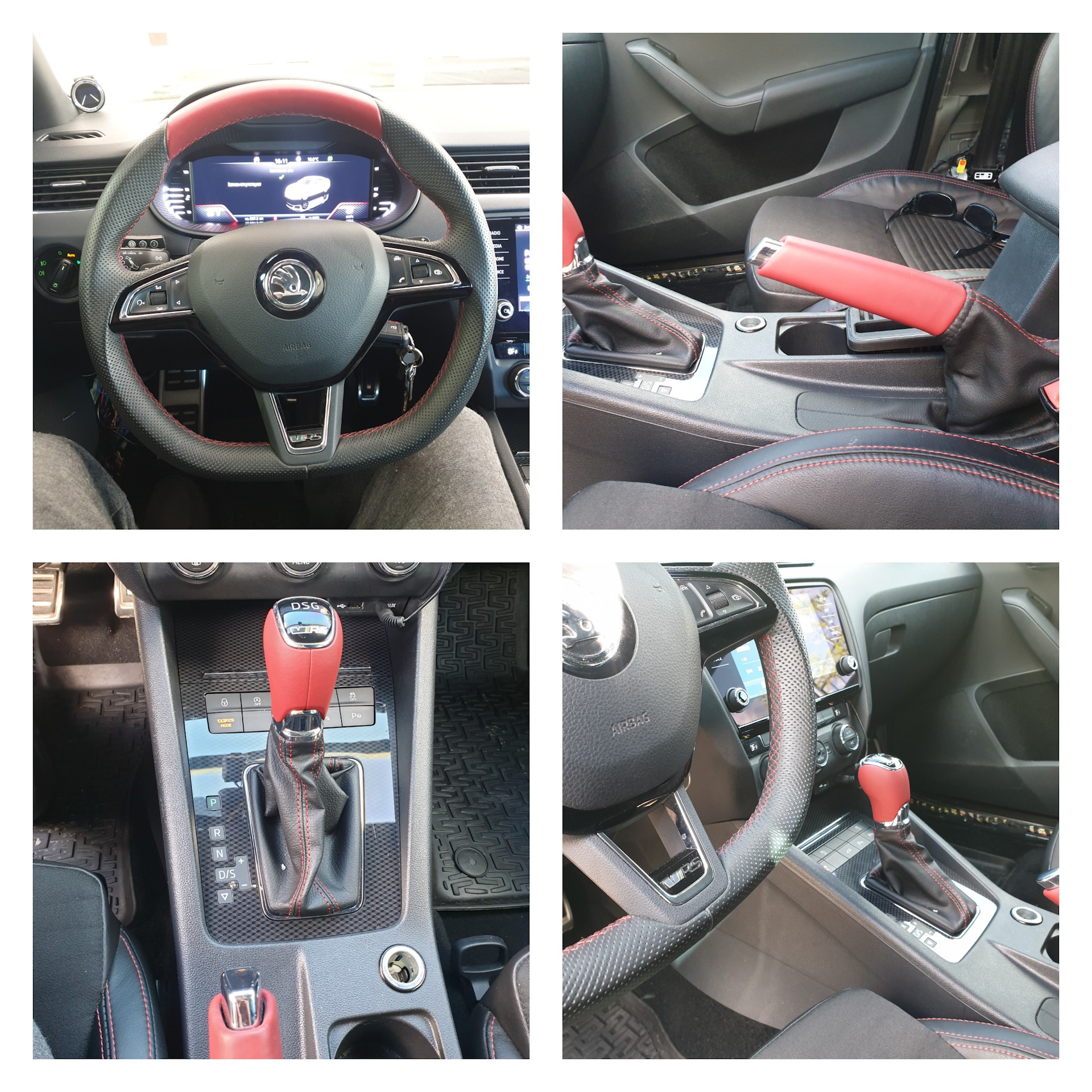

После "инсталяции" остается только защелкнуть кнопку и можно пользоваться ручником, новая кожа приятная.
Возможно перебор красного, но … сойдет.

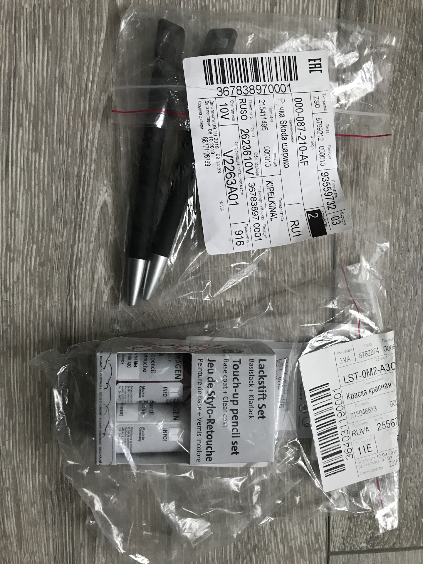

Также прикупил ручки и набор для подкраски сколов

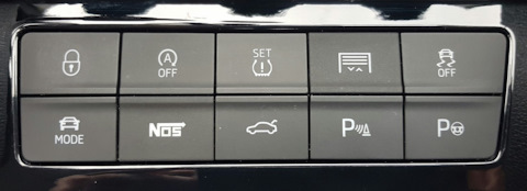

А что за решетка на накладке тонеля возле роучника?как для динамика.
Динамик Глонас
A!А то я смотрю и не понимаю что за тюнинг.

Сцука, такая же беда с ручкой. Пока просто закрасил краской для обуви и вроде даже и не видно, но знаю что там косяк… И машина не на гарантии уже — 3 года. Вот инетесно поменяют ли по кулансу? Сомневаюсь скажут. что затерта от работы. на АКПП это очень актуально.
