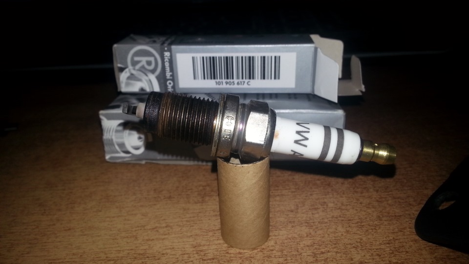

Запчасти на фото: 101905617C
Свечи покупал у Mars707 пару месяцев назад. Ему вроде как не понадобились.
Поменял сейчас скорее из любопытства. Думал там присадок на свечке будет не мало. Ан нет, нормально.
Номер новых свечей на коробке виден. Новые фотать не стал: чё их фотать, они же новые.

Пробежался по статье ))) У меня однажды была свеча как № 7 )))
Свечи были 3-х контактные. Гарантия пробега 160 тысяч (!), а одна сдохла на первом десятке тысяч еще и доставив мне массу хлопот. После чего все эти свечи ушли так сказать в мир иной )))
Лучше купить по дешевле и менять по чаще. Присадки…
Вот я и купил подешевле, о чем пожалел. Лучше искать оптимально цена/качество.
…При чем тут присадки? не понял
Присадки в виде красного, электропроводимого налёта остаются на свечах и выводят их из строя. По этому не стоит надеятся на долгую жизнь свечей а просто их менять по чаще, тем более 3 электрода вообще не к чему.
3 электрода это тема. зазор между электродами почти всегда одинаковый
я как то отцу на его старый москвич подогнал б/у, можно сказать выброшенные свечи 3-х контакные. он после забыл вообще про свечи лет на 5.
и это старое Б/У
Ещё раз объясню, видемо хреновый из меня объясняльщик:
Раньше был три метил свенец в качестве октан корректора, но его запретили.
Теперь хрень какая то красного цвета в бензе, которая оседает на свечках и выводит их из строя(катушку за одно вышибит с радостью). Искра тупо бежит не через зазор а "напрямую" по изолятору, он ведь "железом" покрытый стал!
Теперь понятно. Конечно от такого железного налета свечи ничего не спасет.
Только замена. На 100 000 уже и не стоит наедятся.
+5% к мощности)))
При значительном износе свечей и 35% может оказатся ;)

Осталось добавить, какой бензин (92,95, какой фирмы) лили и сколько на этих свечах проехали.
Бенз принципиально 92й "типо" ТНК. Пробег на них и вообще 21 000.

Нормально работает двиг, просто любопытно было что со свечами.
