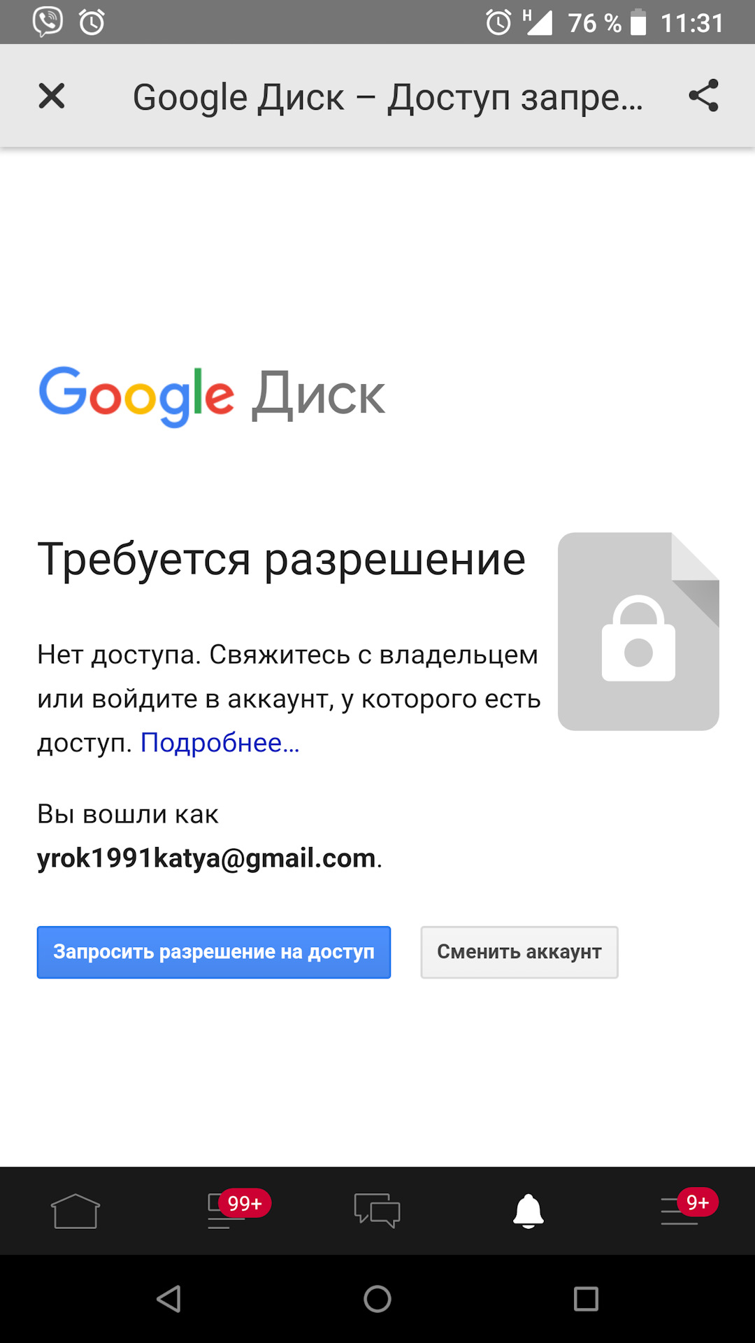

Да. Крайне неудобная процедура заходить в диск, а если нет аккаунта то ещё и создавать его чтобы скачать ваштю файл и уже потом что-то там читать) особенно с телефонов.
Окей, скажу дружбану, чтобы залил сюда.
Ещё и доступ к файлу закрыт… 🤔
Ща все будет)
6ykapro
Готово 👍
