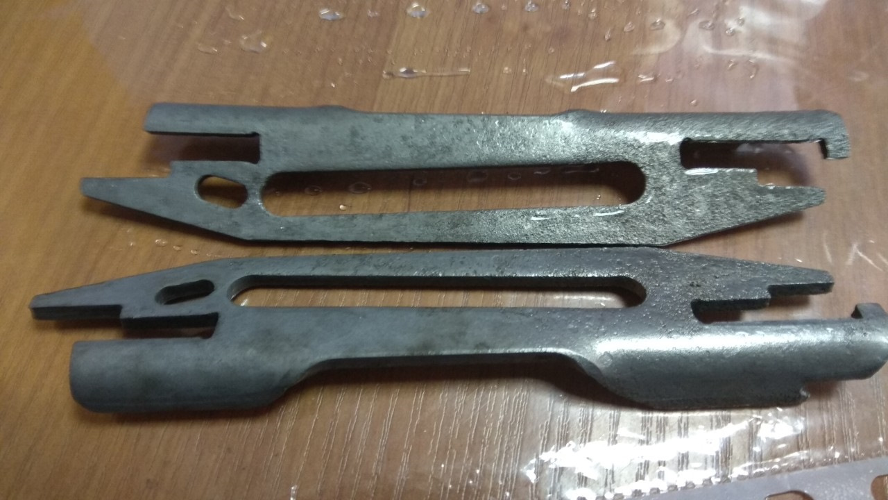

Всем привет. Закинул я всё новое по тормозам, но что-то пошло не так. Несистемно раз-через-раз если пользуешься ручником, то колодки в барабанах могут клинить, а могут и не клинить. Повторно разбирали смотрели… Взял на всякий случай другие троса. Другие колодки, а пока что решил поставить родные распорные планки, т.к. к поставке уже не стоят 357 609 819 и 357 609 820. Использовал лимонную кислоту и кипяток.

Что у него за химия 🙃
Наверное что то на основе ортофосфорной кислоты😁
Seliger91
Простая лимонная кислота из магаза

Купил уже 4046 00 ремзу. А поставил 4046 01 сначала. Логика была если планка фольца то и колодки тоже грубо говоря. Когда решу ребус сделаю запись. Там еще возможно троса нк мозг дурят. Взял linex
абалдеть как отмылись
В блоге есть как инструмент отмыл. Дал товарищу он на дожде открыл…
