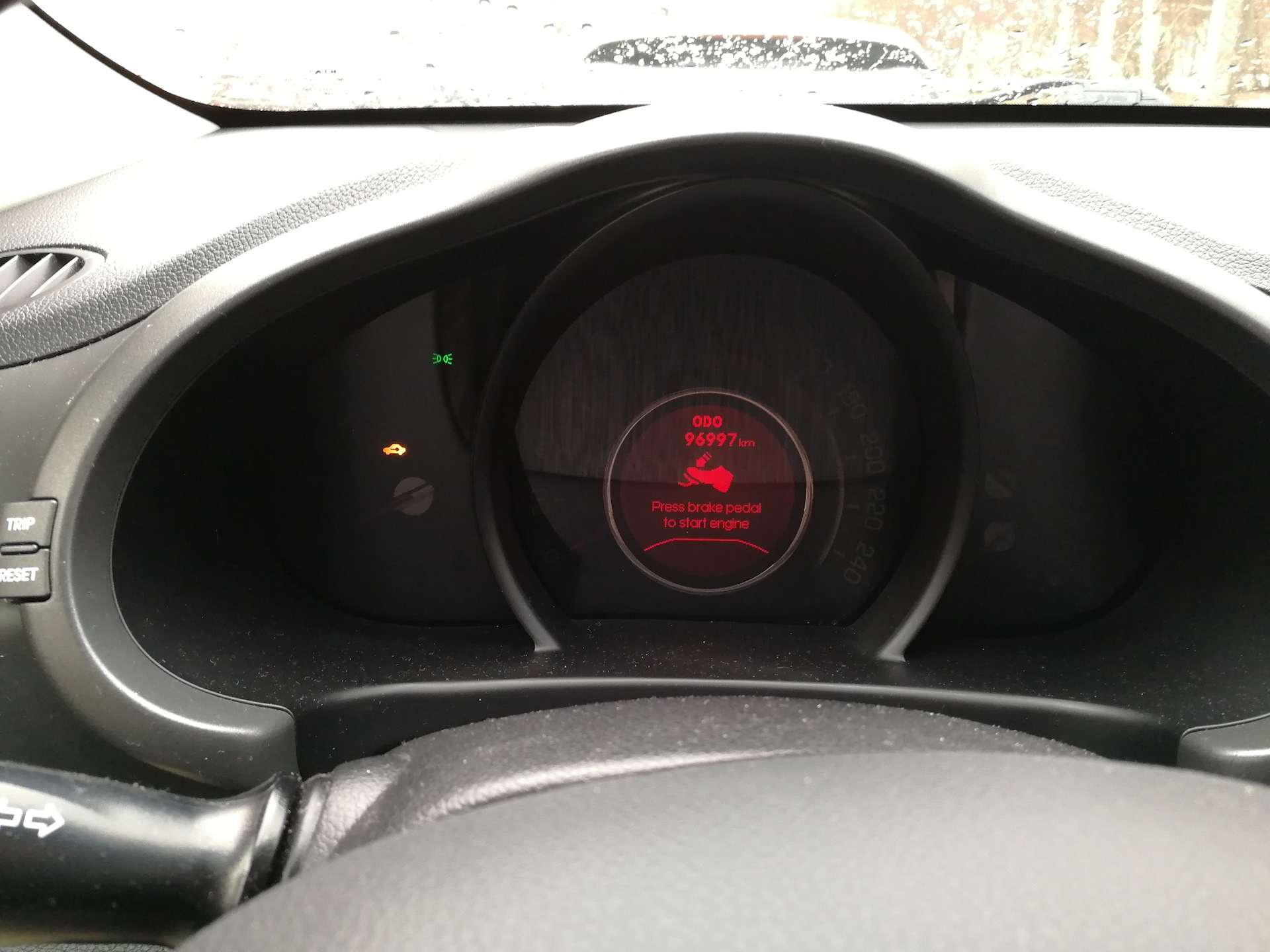

Прекрасный воскресный день завершался, ничего не предвещало появления надписи "Press brake pedal to start engine" и отказа автомобиля заводиться. Ниже расскажу, как все было, что делал и как устранил неисправность.

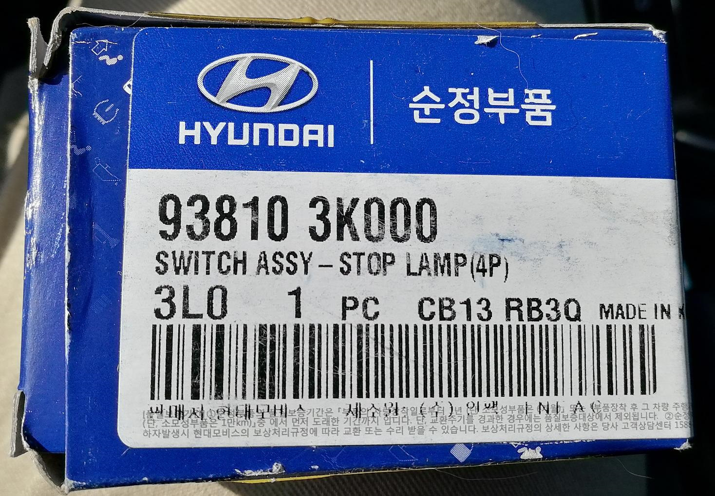

Датчик находится над педалью тормоза, номер детали 938103K000, сленговое название "лягушка", "тормозная лягушка".

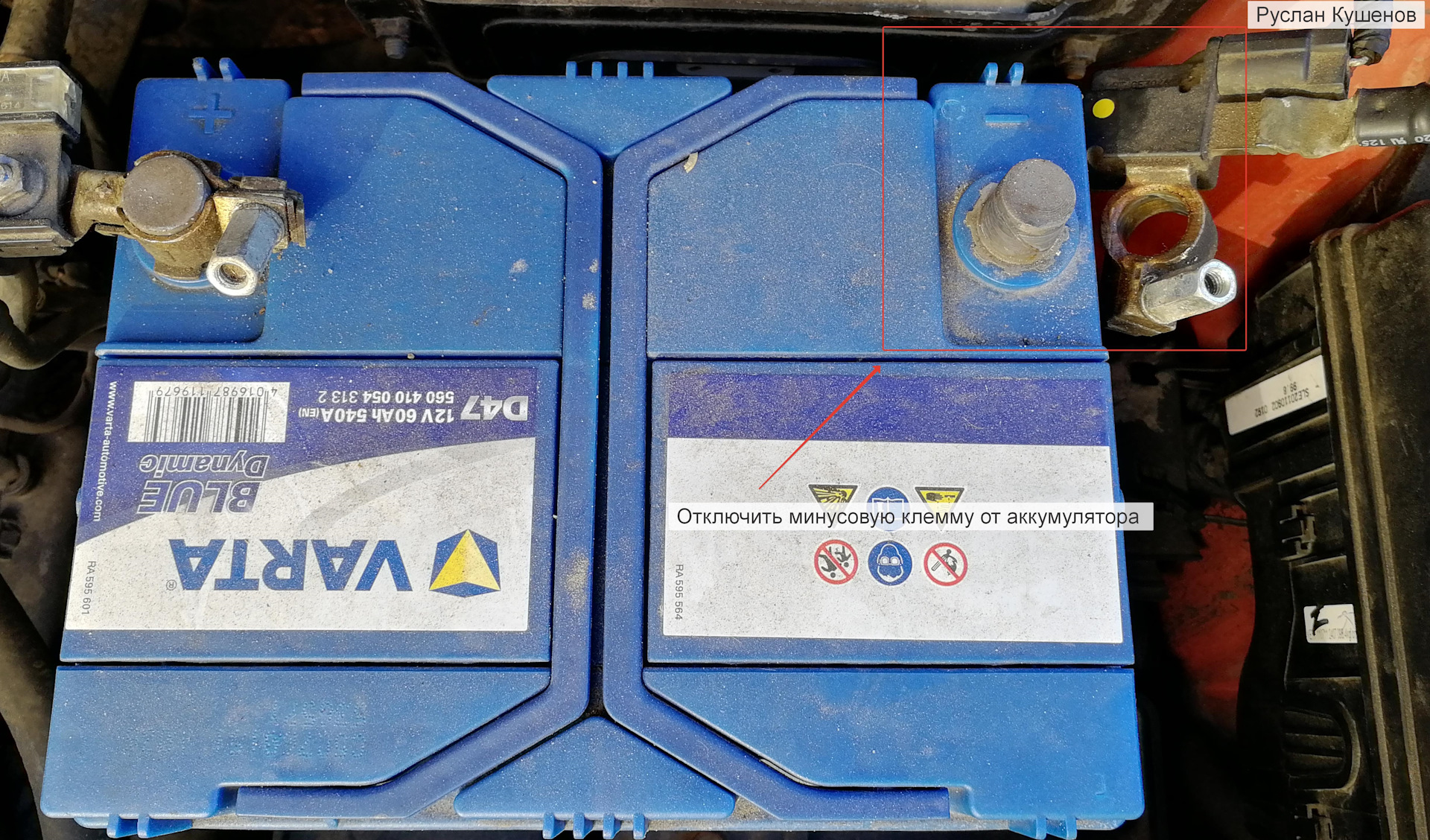

2) Отключил минусовую клемму от аккумулятора (см. фото №2), для откручивания гайки нужен ключ на 10. В руководстве не написано, что при проверке предохранителей необходимо отключать аккумулятор, но всегда это делаю при подобных работах. После отключения питания замок багажника не будет работать, поэтому сразу возьмите необходимый инструмент и принадлежности.

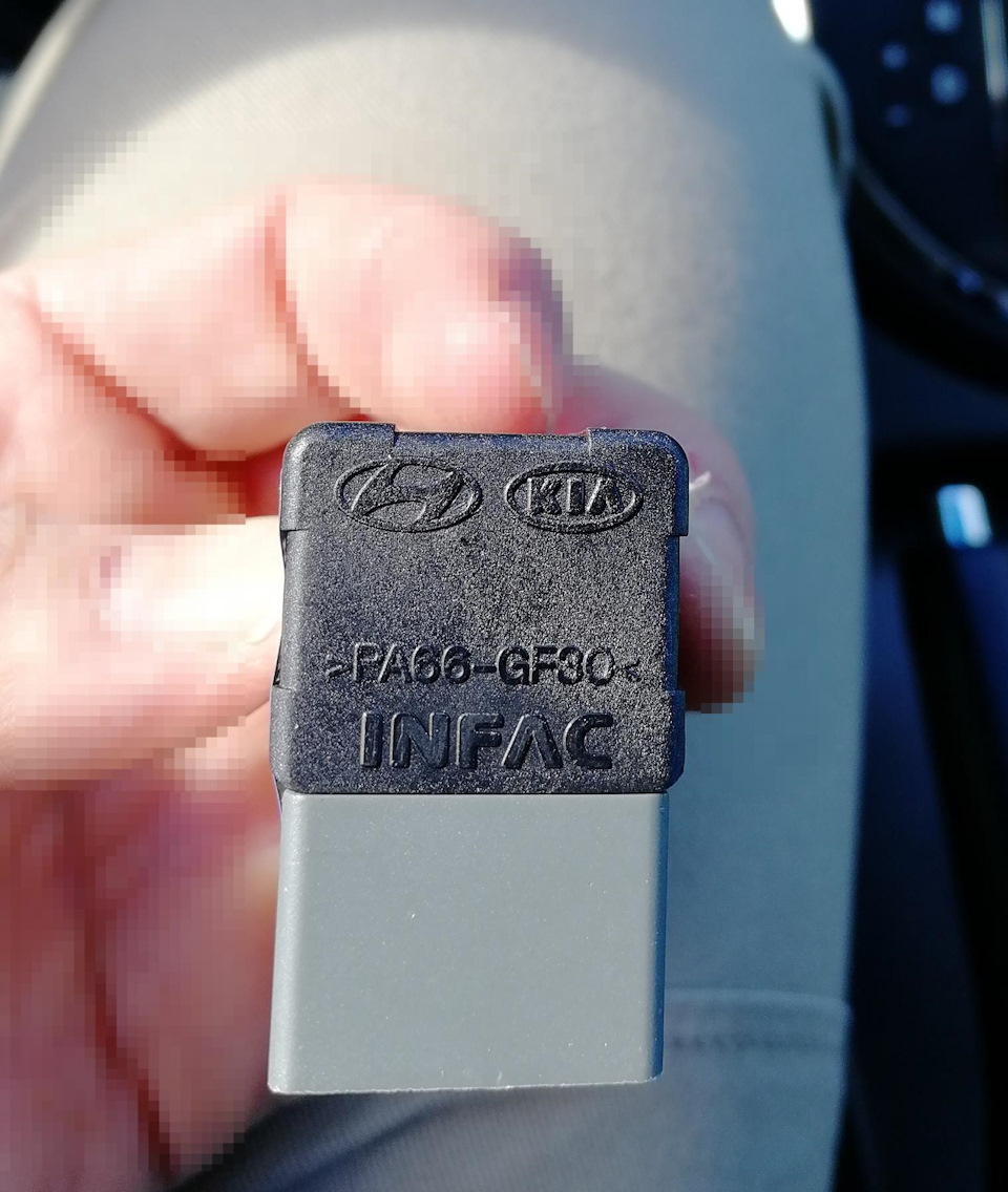

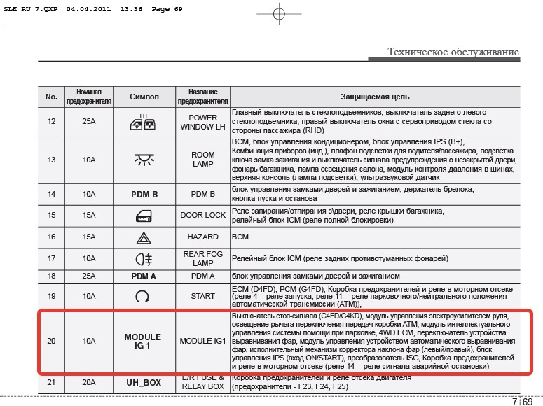

3) Проверку начал с предохранителей в салоне. Правильное название "внутренняя панель плавких предохранителей". В руководстве информация про предохранители и места их расположения начинается с страницы 7-61, нужный предохранитель нашел на странице 7-69, идет под номером 20 (см. фото №3). Предохранитель вытащил узкогубцами. Предохранитель целый, но судя по сильным царапинам на ножках, его уже вытаскивали, причем варварски. Зачистил шкуркой контакты и вставил предохранитель обратно.

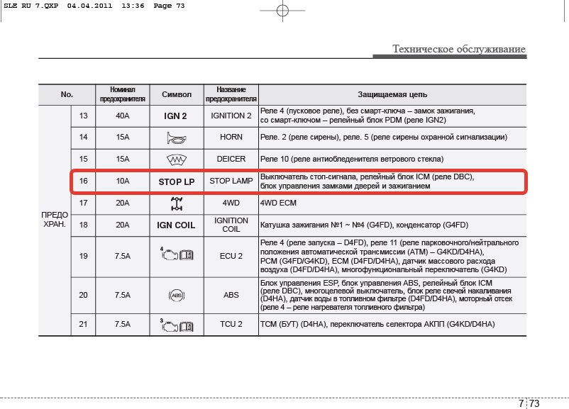

4) Затем проверил предохранители в отсеке двигателя, правильное название "панель плавких предохранителей в отсеке двигателя". Руководство, страница 7-73, предохранитель под номером 16 (см. фото №4). Предохранитель целый, его вынимали ранее, также варварски. Зачистил шкуркой контакты и вставил предохранитель обратно.
5) Установил обратно и закрутил крепление минусовой клеммы аккумулятора.

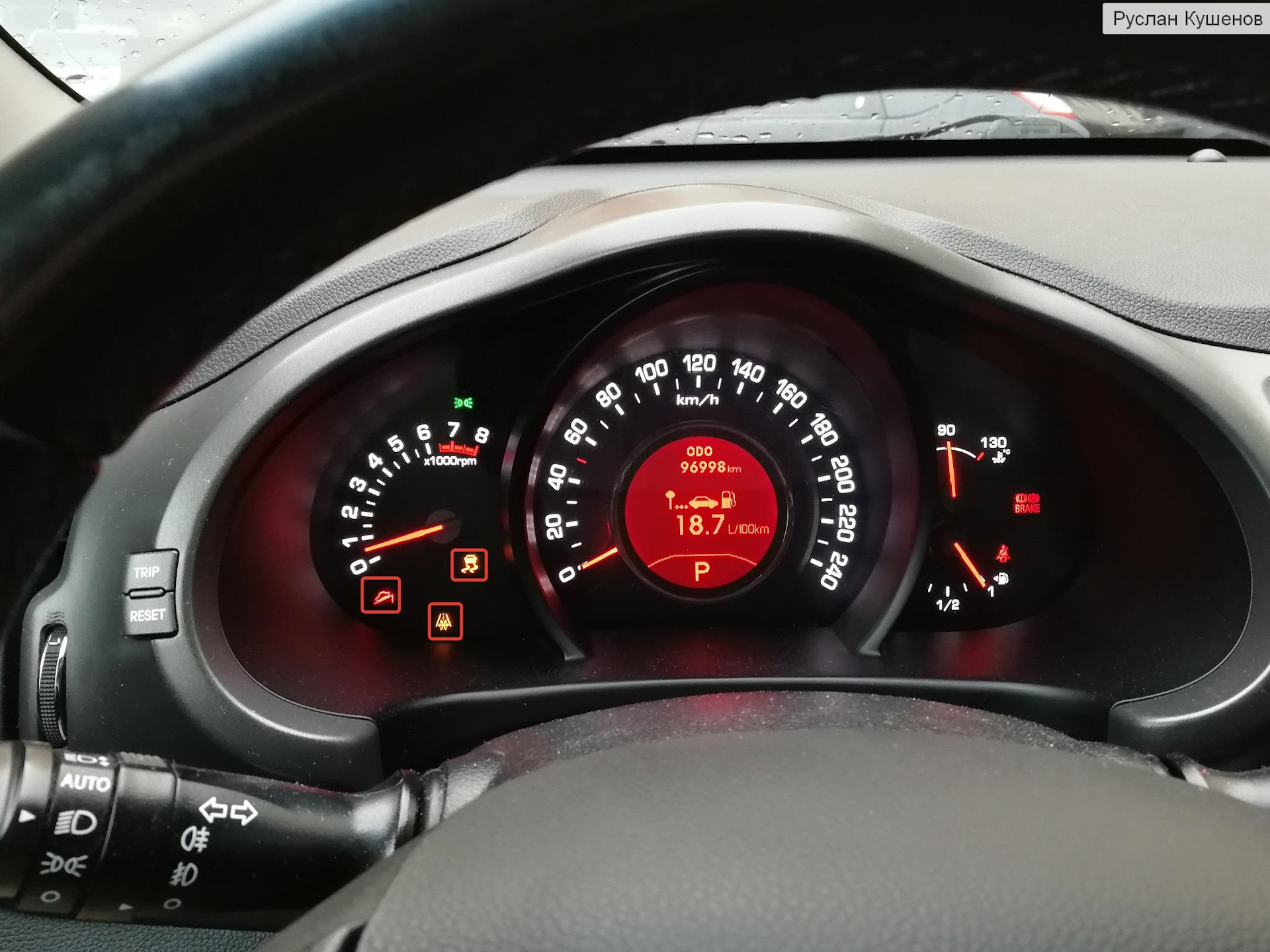

3) После того, как завел двигатель появились следующие проблемы с индикацией (см. фото №5):
— неисправность ESP (электронная система стабилизации курсовой устойчивости);
— неисправность DBC (управление движением при движении под уклон);
— загорелась сигнальная лампочка предупреждения об обледеневшей дороге.

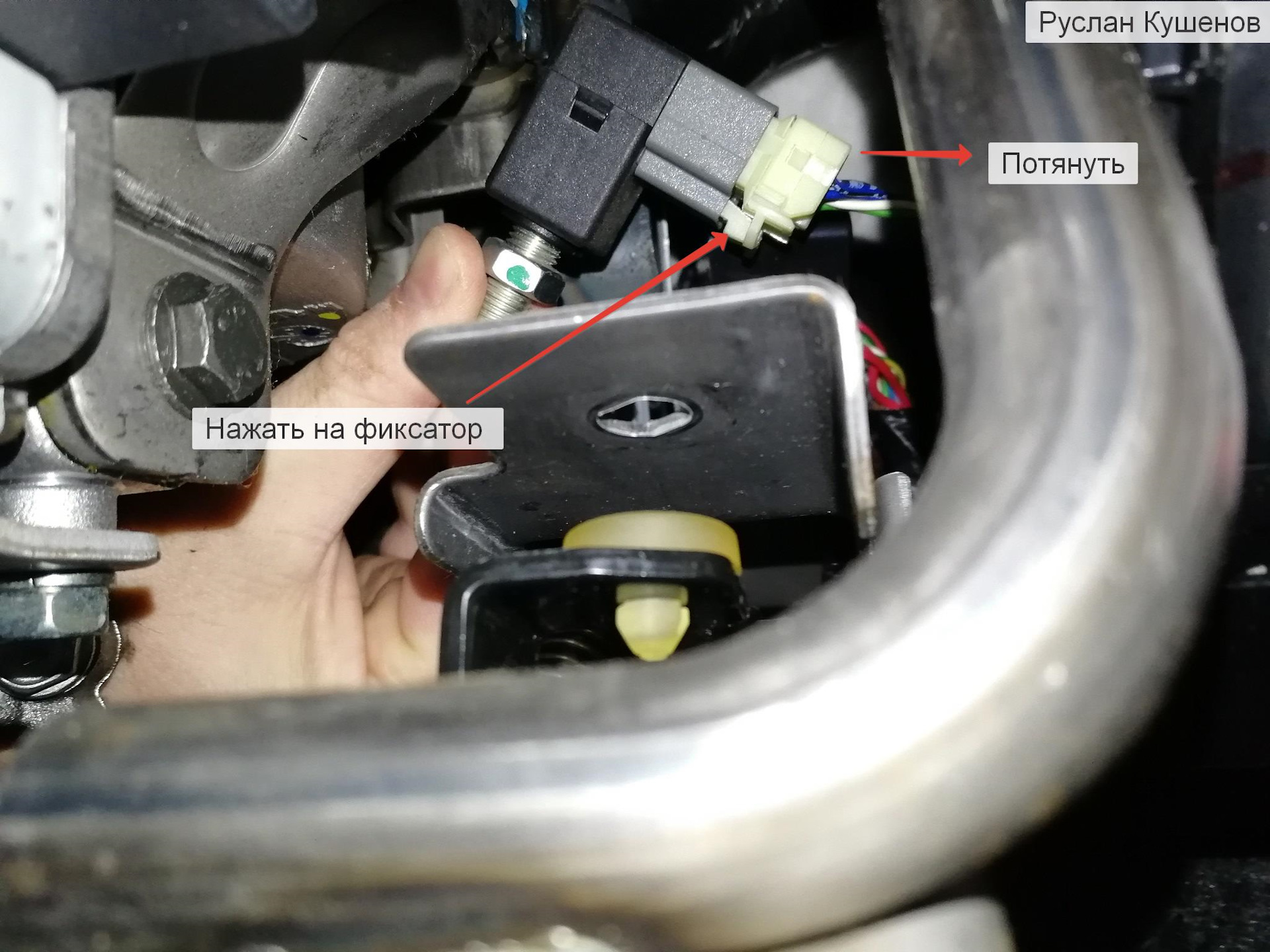

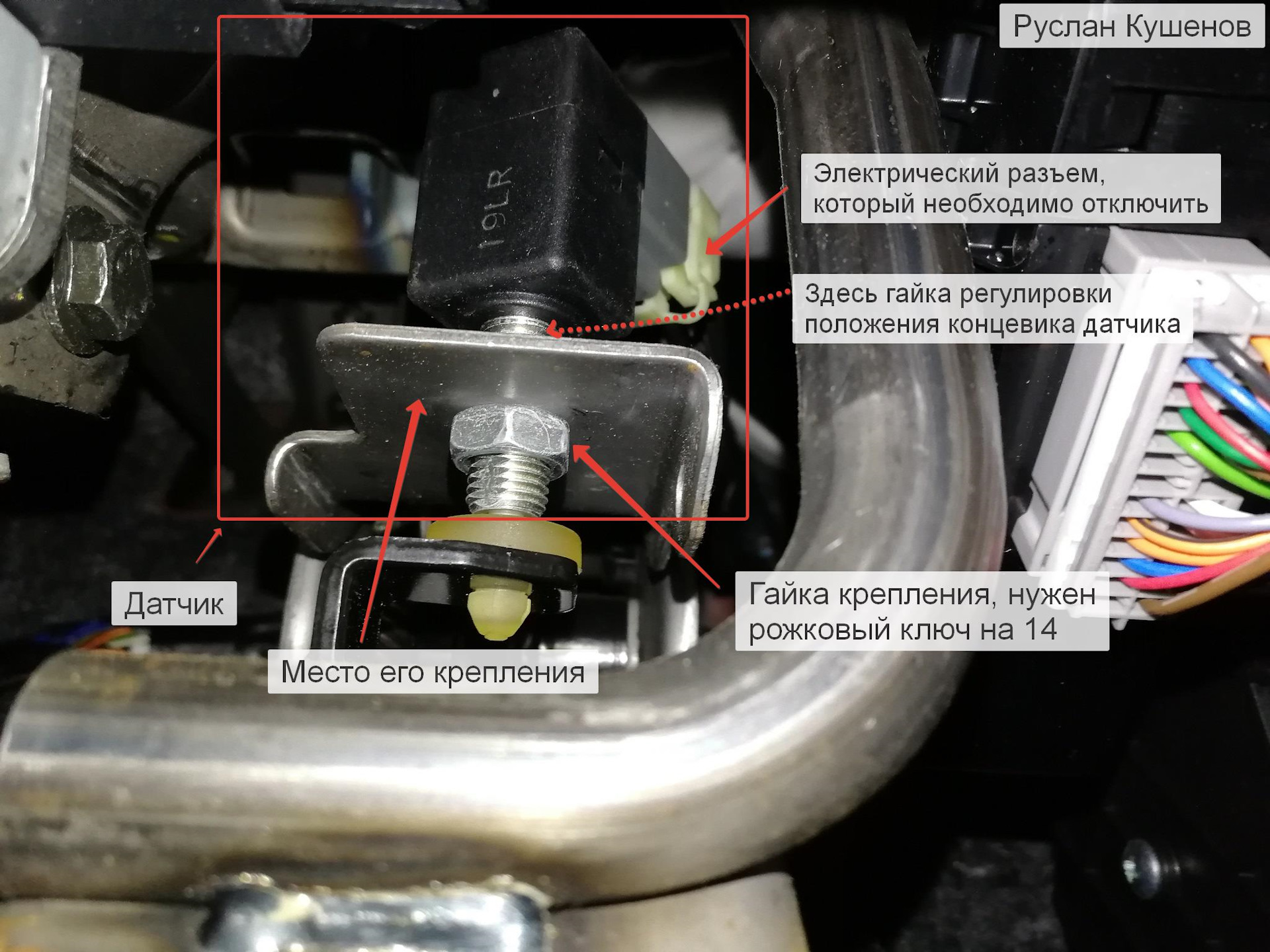

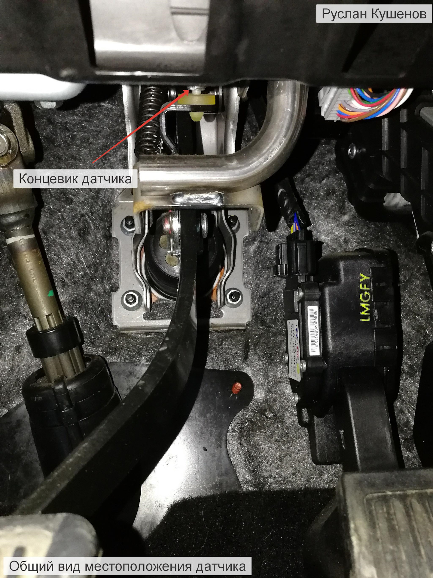

Датчик находится над педалью тормоза (см. фото №6, №7).
1) Отключил минусовую клемму от аккумулятора (см. фото №3).
2) Подстелил старое покрывало на водительский коврик, лег на бок, взору открылось все пространство за пластиковой обшивкой.
3) Открутил гайку рожковым ключом на 14 (см. фото №7). Так как датчик стоит в пазах, вторую гайку, которая находится у корпуса датчика можно не удерживать ключом.

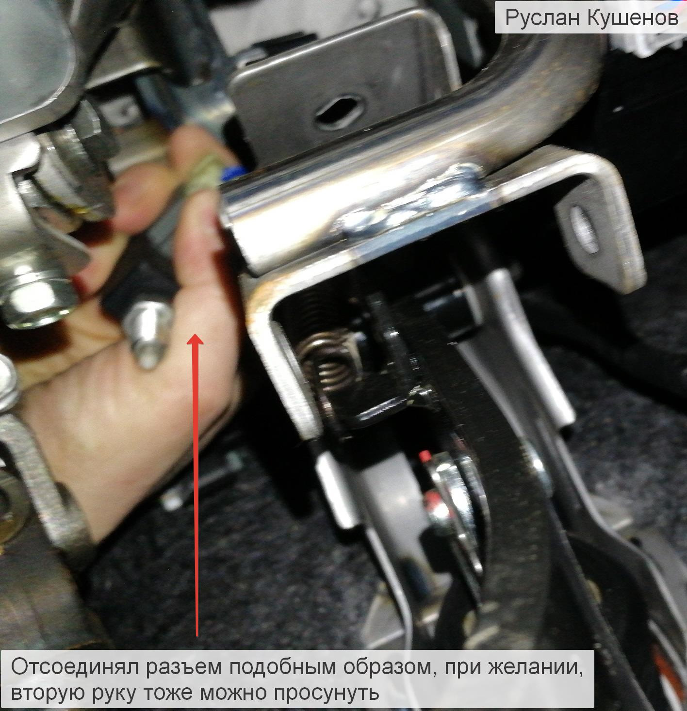

4) Отсоединил фишку с проводами (см. фото №7, 8, 9). Удобнее всего это делать, если завести руку справа и потом к фишке (если смотреть по ходу движения автомобиля).
5) Вынул датчик. Заметил, сколько витков резьбы было от корпуса до регулировочной гайки (см. фото №8). Можно этого не делать, а отрегулировать при установке датчика обратно.

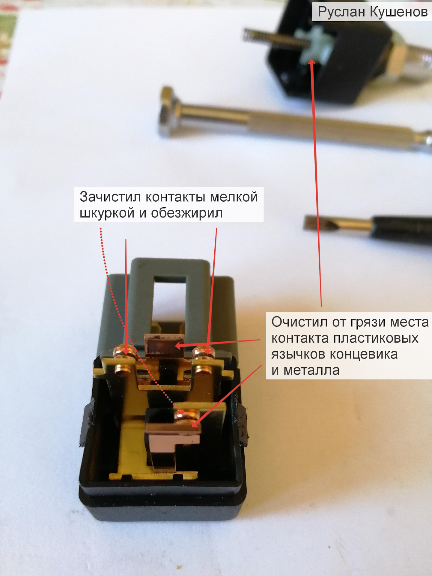

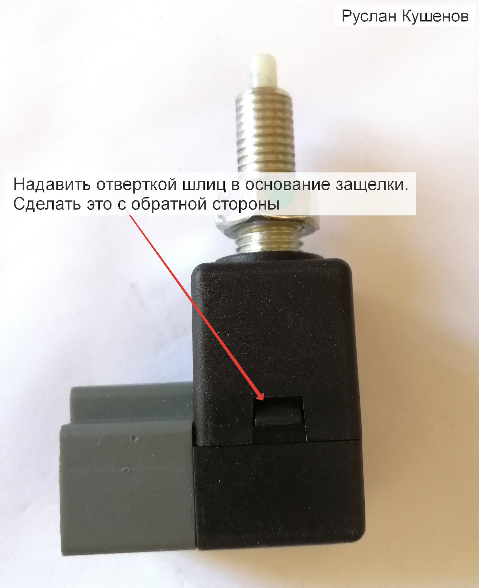

1) Разобрал датчик. Чтобы разъединить корпус, отверткой шлиц необходимо нажимать не на сам язычок, а на его основание (см. фото №10). Затем потянуть части корпуса в разные стороны.
2) Зачистил шкуркой контакты и обезжирил (см. фото №11).
3) Проверил состояние пружины, вроде бы рабочая, сжимается туго.
4) Зачистил контакты, которые идут к фишке и собрал все обратно.

1) Устанавливать удобно также, заводя руку с датчиком справа, а потом вверх и налево.
2) Подключил фишку к датчику. Делать это пришлось одной рукой.
3) Затем подвел гайку (которую открутил когда снимал датчик) к крепежному отверстию. Держал гайку левой рукой, а правой вставил датчик в крепежное отверстие и наживил гайку.
4) Далее подтянул гайку и отрегулировал с помощью гайки, которая ближе к корпусу датчика положение датчика так, чтобы от края концевика датчика до силиконового упора педали тормоза было 2-3 мм. Затянул гайку.

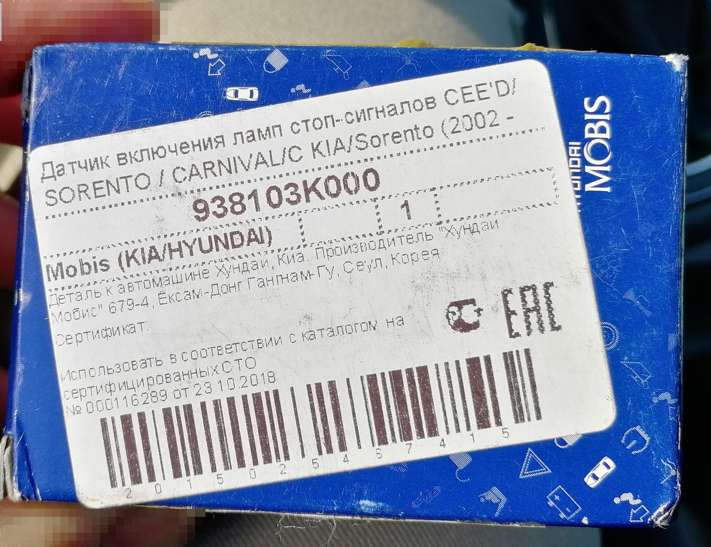

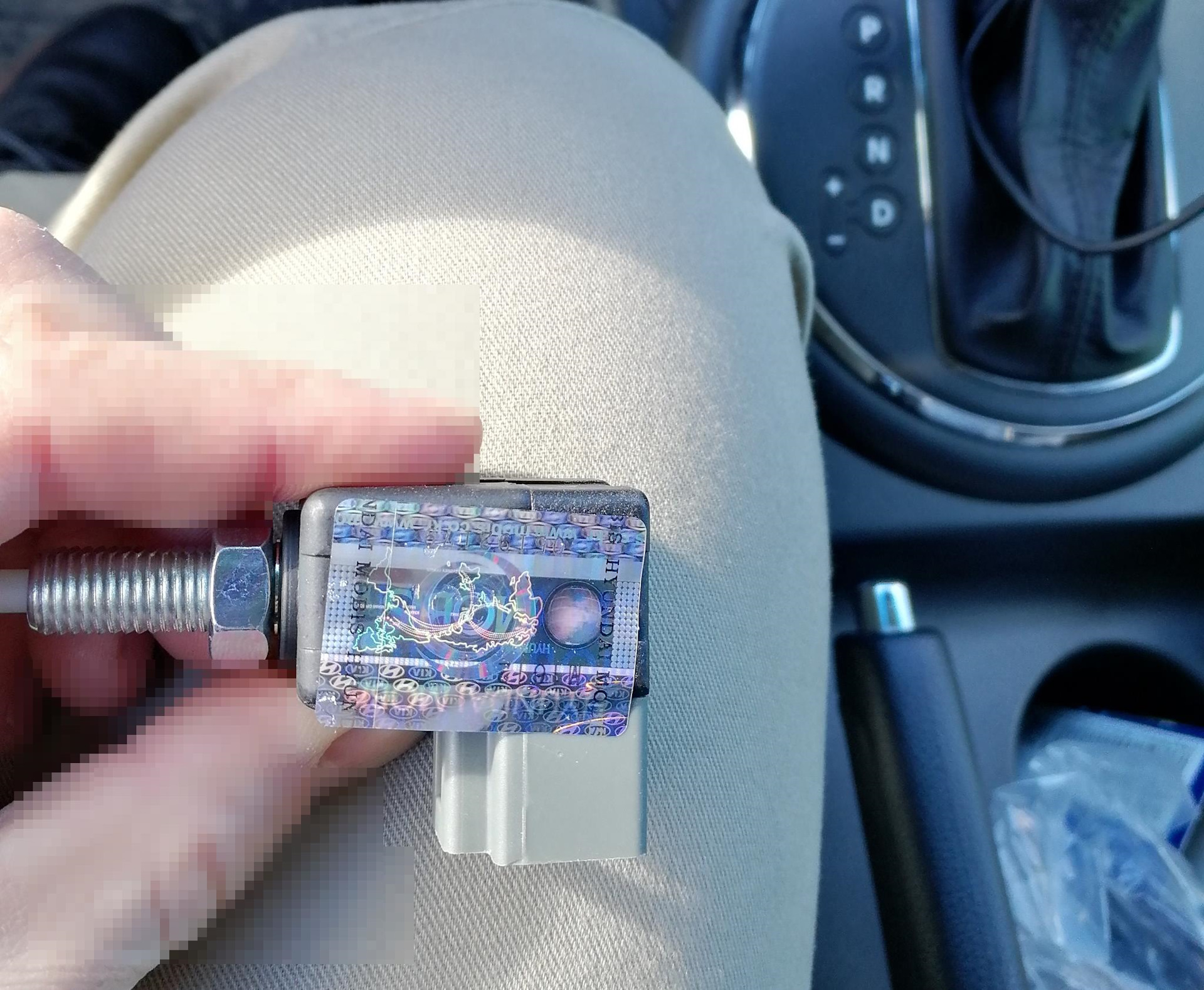

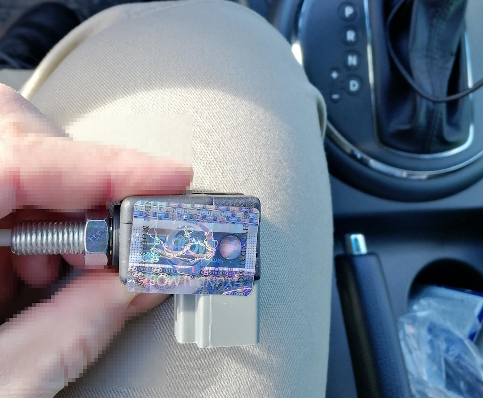

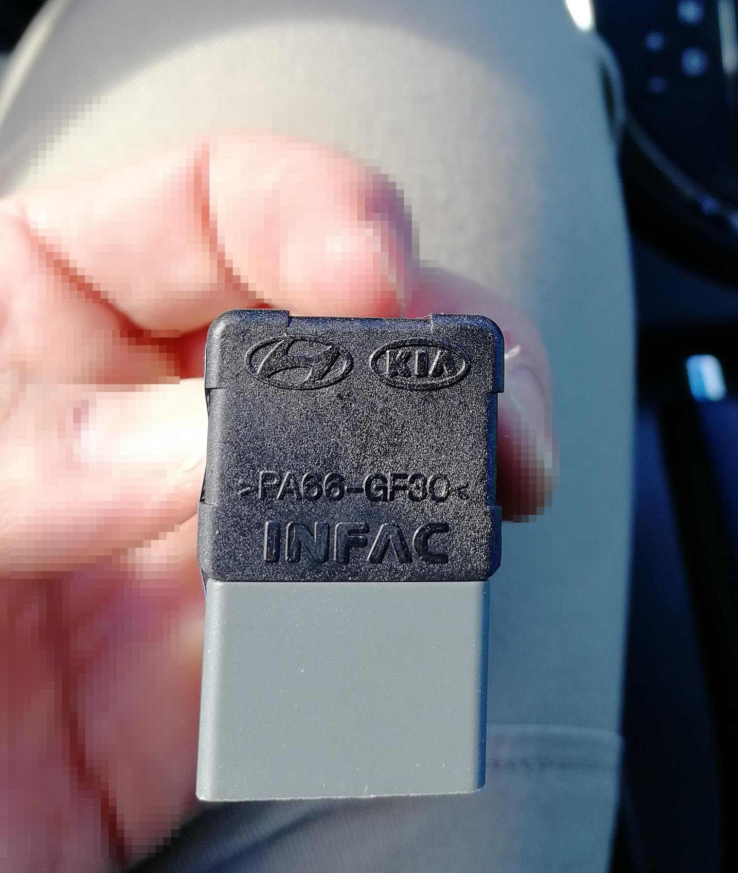

1) Купил в магазине датчик (см. фото №12, 13, 14, 15), снял старый и установил новый. Процедура снятия/установки аналогична пунктам 4.1 и 4.3 данной статьи.

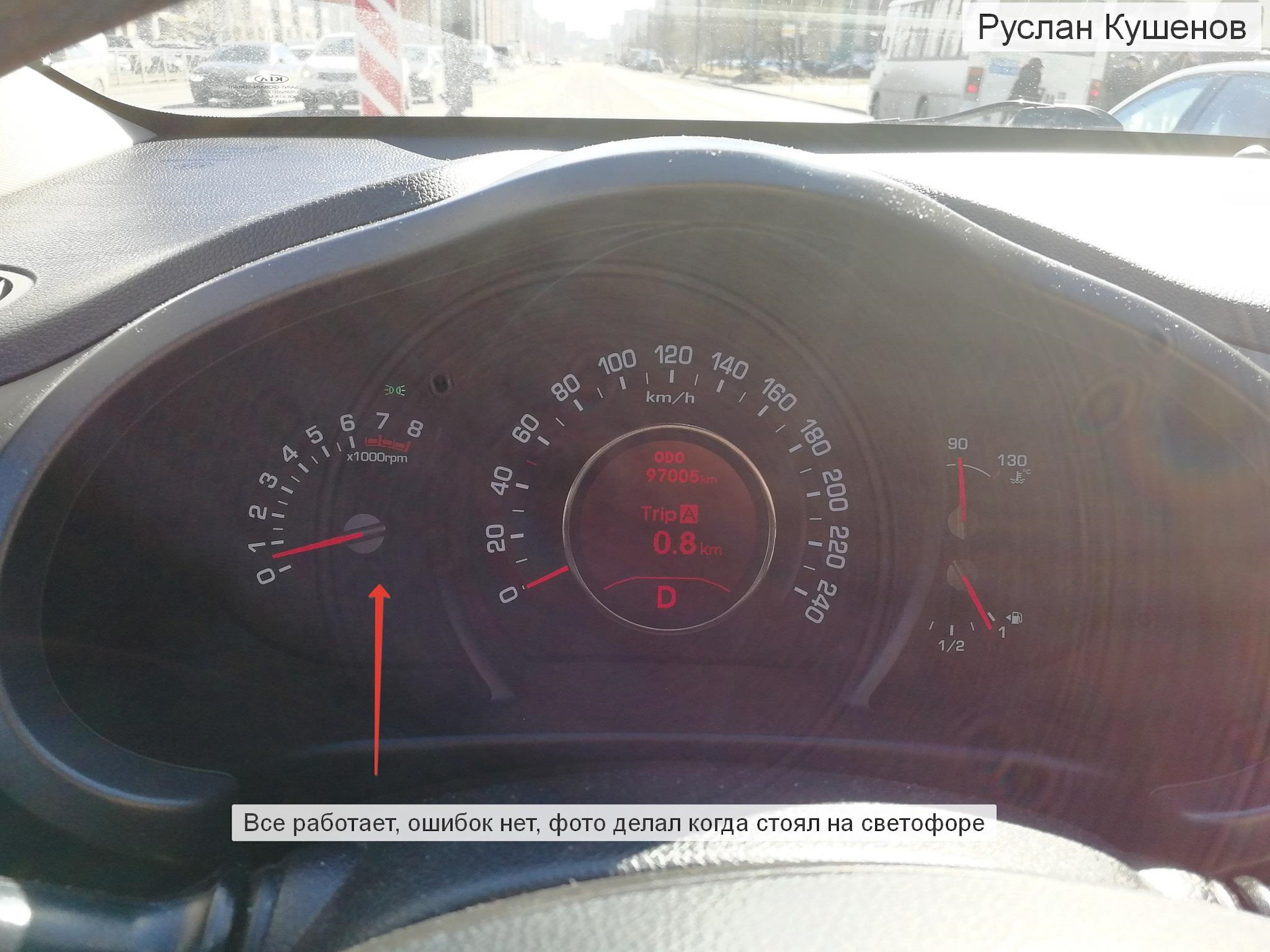

2) Завел машину, все ошибки пропали (см. фото №16).
3) Все работает исправно, остается только сбросить старые ошибки при очередной замене масла.
