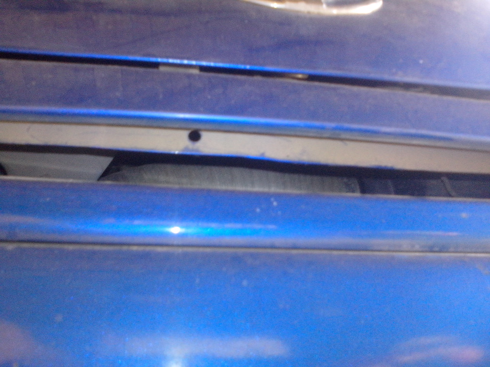

Капот в Дэу Матиз открывается при помощи тросика и рычага из салона, но добраться до него и открыть можно снаружи автомобиля. Для этого не понадобится никаких инструментов, все делается голыми руками. Данная конструкционная особенность может привести к краже и порче имущества в автомобиле. Чтобы избежать неприятных последствий, можно установить простую защиту.

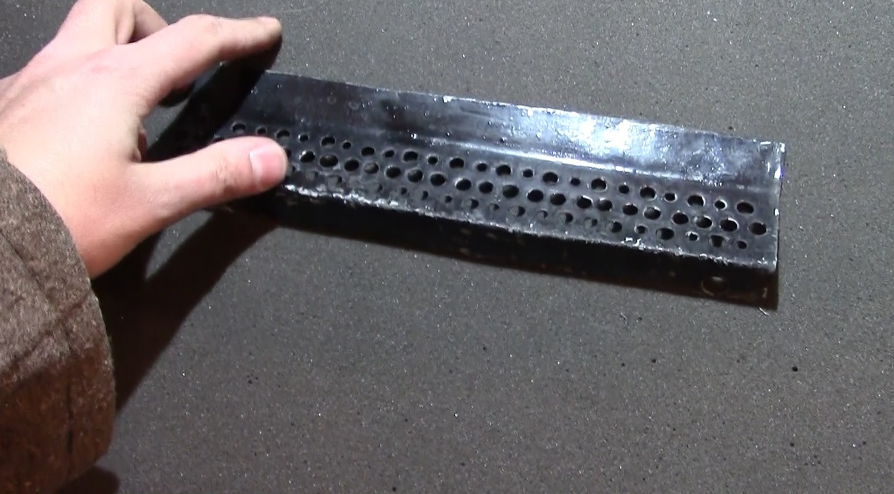

В своем автомобиле я использовал железную пластину с просверленными в ней отверстиями для улучшения вентиляции. Для защиты можно использовать металлическую сетку. У меня закреплено на штатные крепления. Готовую пластину установить можно за 10-15 минут. Данный барьер перекрывает доступ к замку и препятствует открытию капота снаружи Daewoo Matiz. К тому, же часто ставят концевик сигнализации, которую можно отключить таким образом.

P.S. Сразу хочу ответить на вопрос, что делать, если тросик порвался. Открыть капот с защитой возможно, но при помощи инструментов. Пластина и сетка тонкие, поэтому отогнуть их не составит труда, но голыми руками к замку уже не попасть. Особенно, если автомобиль «ночует» не в гараже, а рядом с домом, как в моем случае.

Никак не могу открыть, на что нажимать, пружинку нащупал а что дальше
Там не пружинку нужно нажимать, а ту часть что перекрывает частично отверстие на самом замке. (В которое входит шток на крышке капота) поддевать пальцем и на себя тянуть.
Спасибо, получилось, повнимательнее посмотрел видео и изучил фото самого замка, спас!
