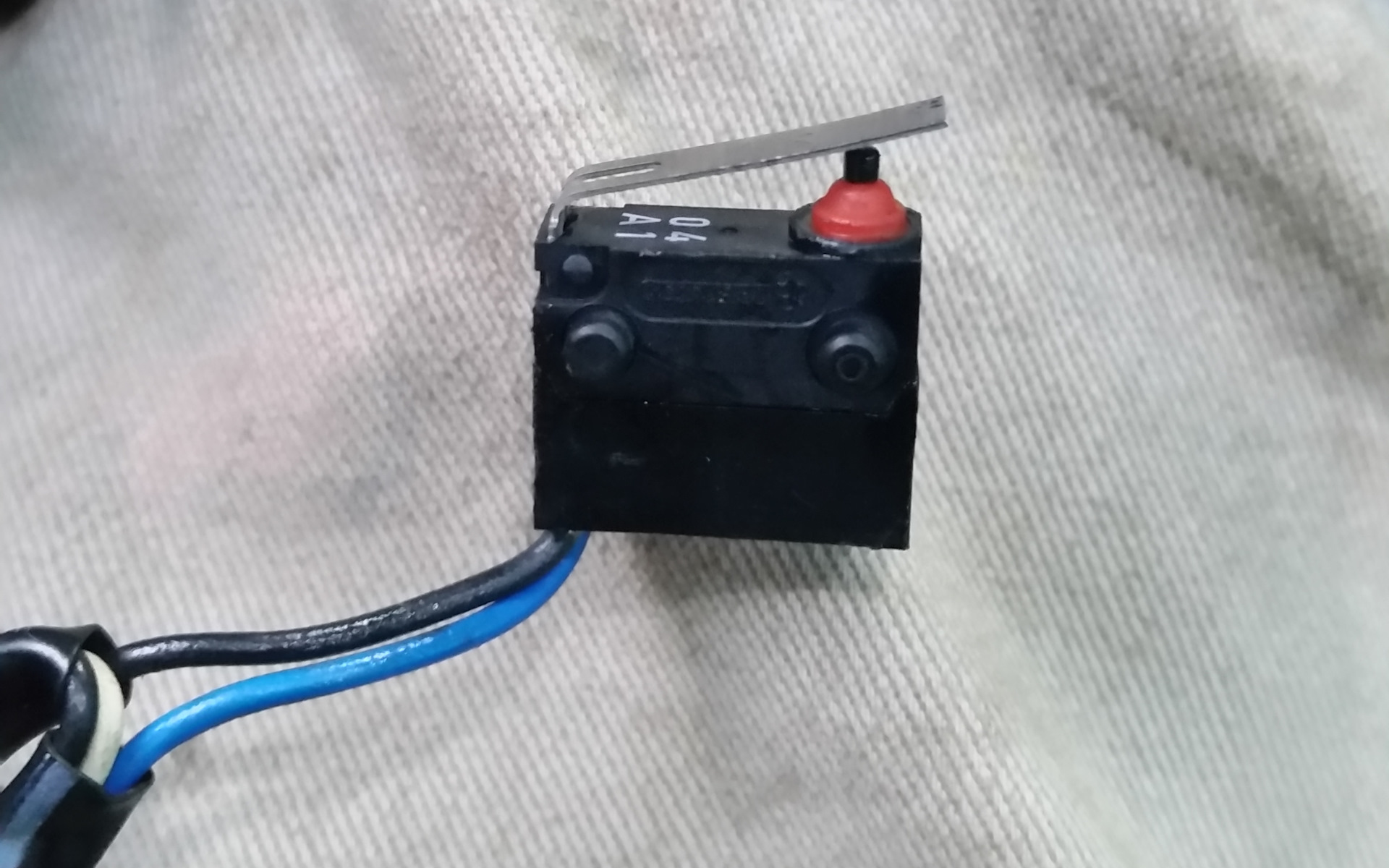

В конце зимы пришла беда — перестала закрываться левая электросдвижка.
А ведь меня предупреждали, электросдвижки капризны …, чем проще тем надежнее…
Но как удобны и необходимы именно две и именно ЭЛЕКТРОсдвижки — понимаешь только после утраты. 2.5 года эксплуатации, только чистил и смазывал … и вот я таки «попал»!
Однако, поведение странное, описание похожей проблемы я не нашел …
Оставалась надежда решить малой кровью.

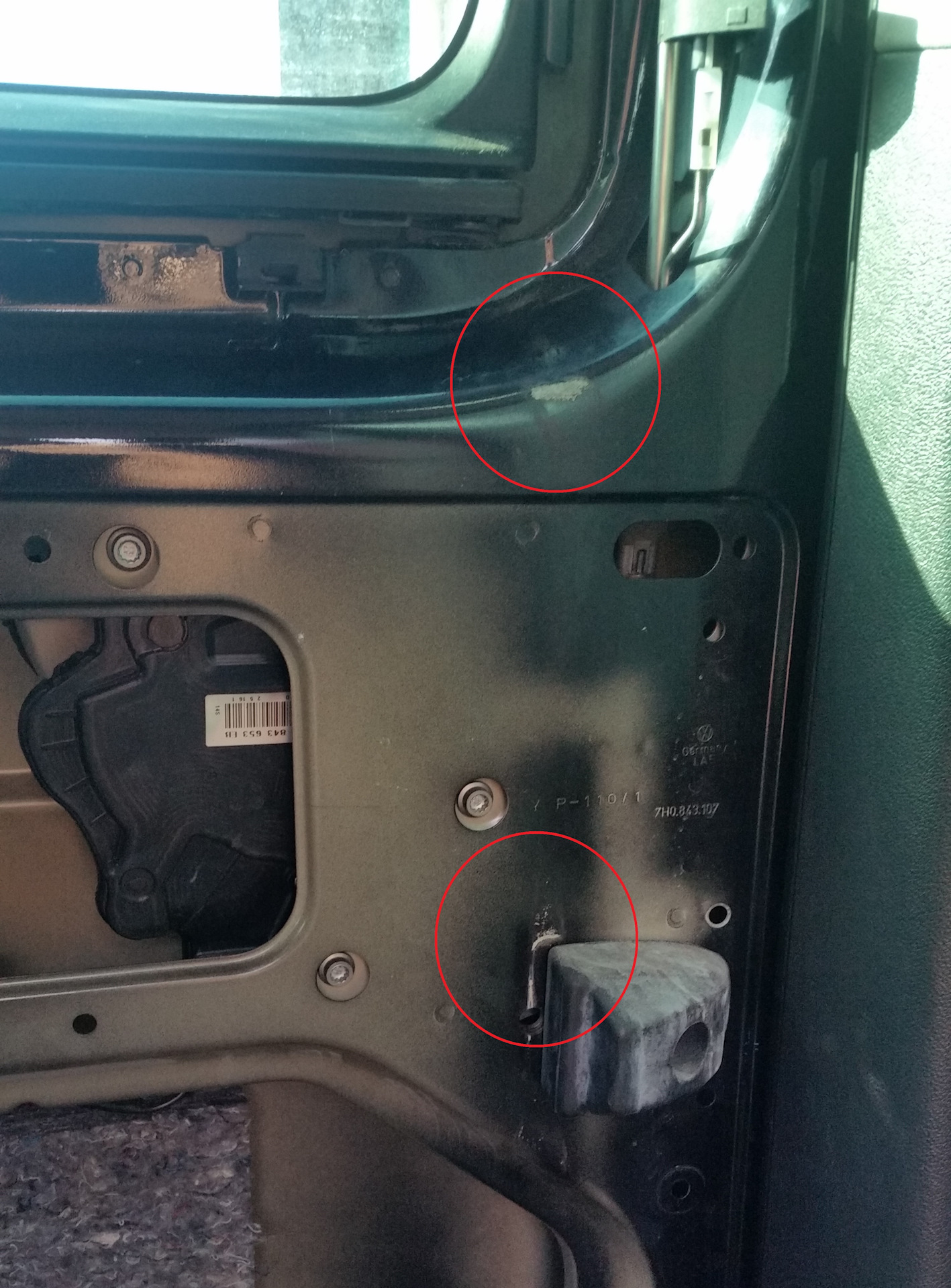

В 99% случаев, дверь закрывается и сразу открывается обратно (это не датчик защемления).
Играя в «найди отличия», я обнаружил, что если на открытой двери защелкнуть механизм замка, то на исправной двери доводчик срабатывает (жужжит), а на сломанной – нет.
Короче решил дождаться теплых дней, чтобы разобраться самому …
И вот они наступили!
Нашел на Drive2, как разобрать обшивку сдвижки. www.drive2.ru/l/489541885300310727/
Вооружился Китайскими съемниками, приобрел пистоны и вперед!

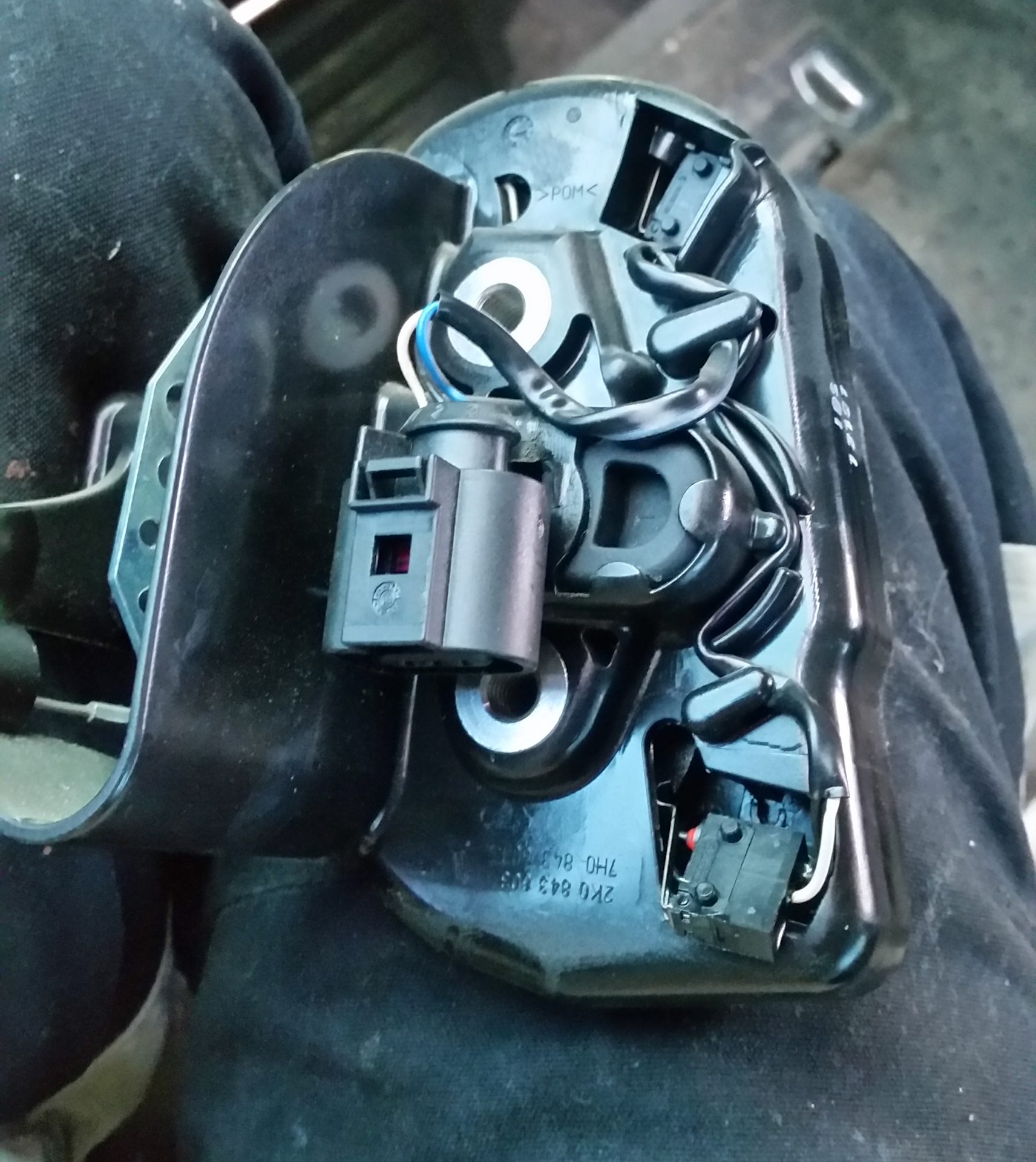

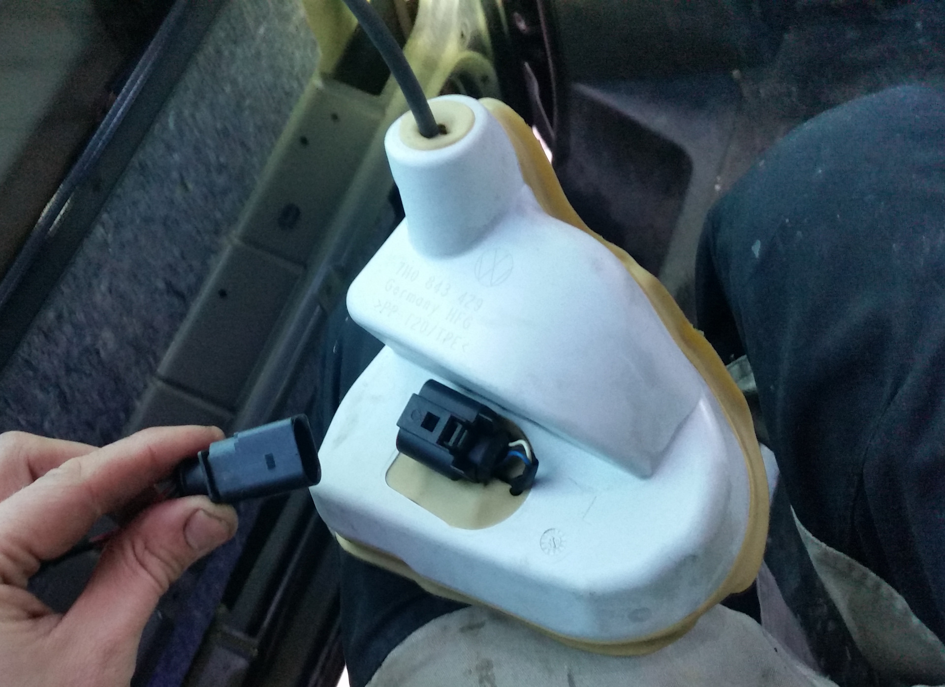

Разборка показала, что в замке имеется 2 микровыключателя.
Толкатель верхнего микровыключателя похоже подпружинин и ему не хватало сил нажать на микровыключатель. Вот и вся беда!

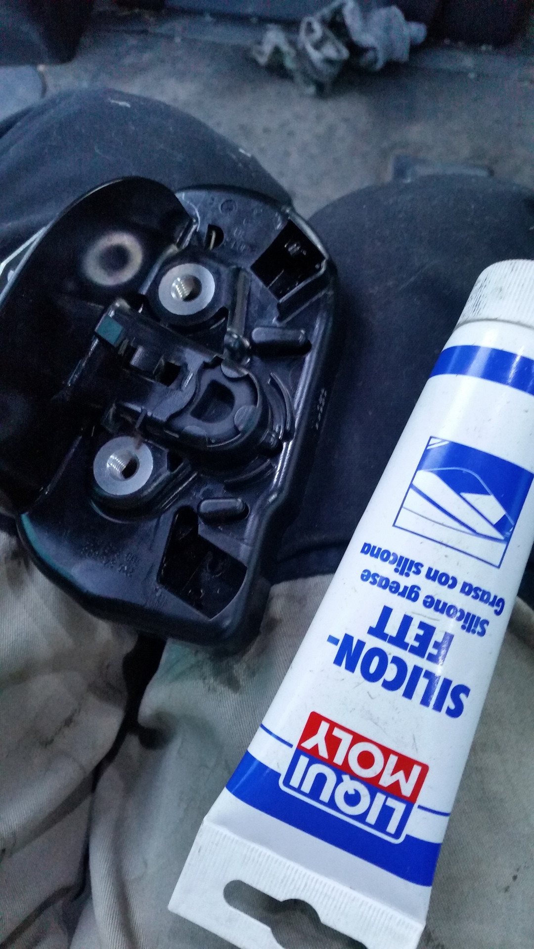

Я намазал туда густого силикона + напрыскал жидкого (пишут работает до -40с, надеюсь не замерзнет).
Дополнительно я чуток подогнул пружинку микрика, чтобы он легче нажимался.
Ура — дверь стабильно заработала!
Все счастливы, оказывается от утраты двери страдал каждый член семьи!
Всем кого постигнет аналогичная беда, советую попробовать со стороны улицы, через тоненькую трубочку, побрызгать силикона в верхнюю часть замка (возможно поможет без разборов).

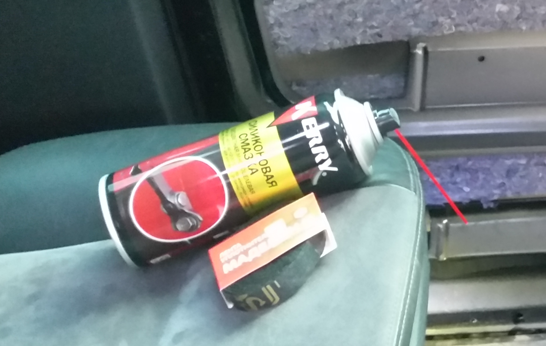

По случаю, я пошел дальше…
С момента покупки была беда с разблокировкой сдвижек с центрального замка.
То открываются, то нет, то со 2-3 раза. (если нажать на кнопку блокировки чуть глубже – точно откроется.) Не снимая и не разбирая сложный механизм замка ручки двери, я набил и напрыскал силиконовой смазки везде, где смог залезть…
И о чудо! Все работает, как часики.
Господа, Смазка творит Чудеса!

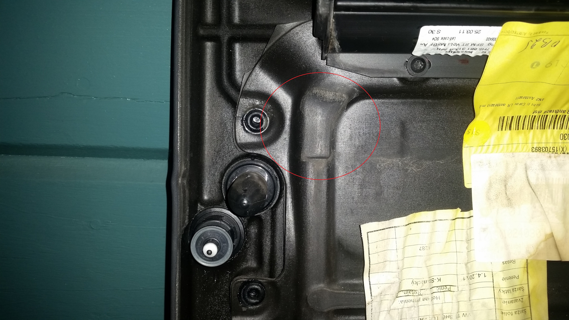

P.S. Перед обратной сборкой я обратил внимание на наличие поротертостей на двери и обшивке.
Это не последствия кривых ручек, так Немецкие инженеры придумали!
Выходит «сверчки» в салоне мне не мерещились, зря я на насос в ящике под креслом грешил…
Не поленился, поехал, купил специальную ленту «Антискрип» и проклеил вероятные гнезда «сверчков».
