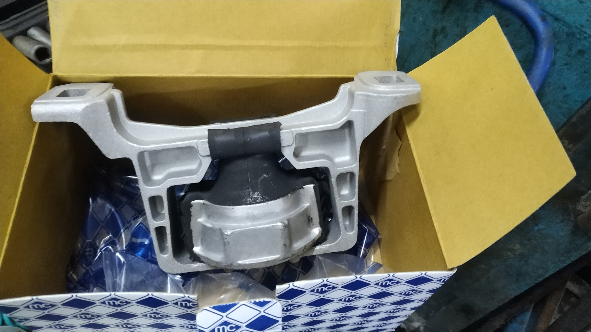

Сдохла опора, гель вытек. Появились вибрации на кузов. Выбрал Metalcaucho 05280 за 2442р на экзисте. Да, оригинал (он же Hutchinson) лучше, но в 2 раза дороже. Сделана неплохо. Думаю что жить должна. Замена 600р. Разница сразу ощутима. Из салона даже не сразу понятно, что мотор работает. Отличный результат.
Запчасти на фото: 18022019

Каучо неплохая фирма, стоят верхняя и нижняя, правую хача поставил, правая от каучо пишут что достаточно быстро садится, придется подкладывать
На синем форуме что то отзывы по этой марке не очень хорошие. ИМХО лучше переплатить за Хатчитсон и забыть про нее.
А вот у меня такая отходила только пару тысяч и лопнула внутри, легла совсем. В итоге на разборке бу брал, зато оригинальную… Ходит до сих пор, тысяч 25 уже, все норм 🙂

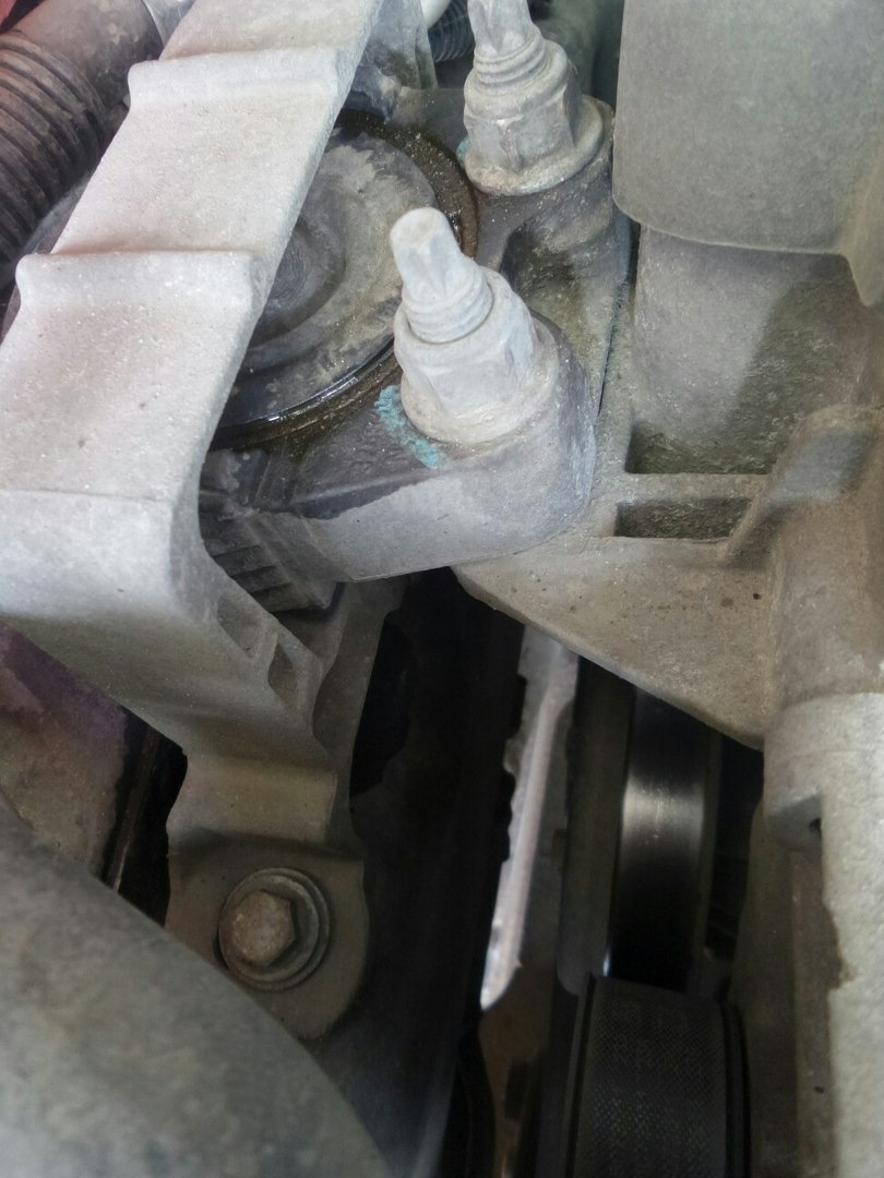

Как дефектовать ее?
Резиновая часть трескается, гель выходит наружу и опора ложится метал на метал. Внешне это хорошо видно. Ща фотку старой добавлю
Понял, спасибо. А то есть вибрации, не могу понять причину

не всегда гель выходит и она ложится, на таких говно подушках просто опора садиться и у тебя подушка ложится на кронштейн, в следствии чего если долго не замечать этого начинают страдать 2 других подушки.
менял на своей, правда поставил от вольво. поглядим, как долго будет ходить…тоже вибрация пропала после замены. я все 3 подушки заменил… нижняя тоже вся в трещинах была.
Парни на сервисе сказали что в основном только эту меняют. Остальные дольше ходят
согласен, верхняя вовсе умерла, нижняя в трещинах, а правая живая, но раз уж куплена новая, скинул и ее.
Форд, Вольво какая разница. Все равно везде fomoco набито. Одна деталь. Чё дешевле то и брать. Это как крышка расширительного бачка. Оригинал форд 500р. Оригинал Land Rover 200р. Причем деталь та же самая)))
