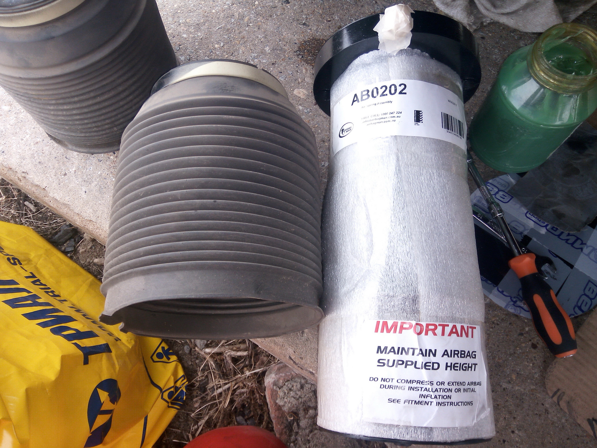

В этой записи пойдет речь об установке своими силами в "полевых условиях" баллонов "под лифт" от AIRBAG MAN, о которых можно прочитать здесь

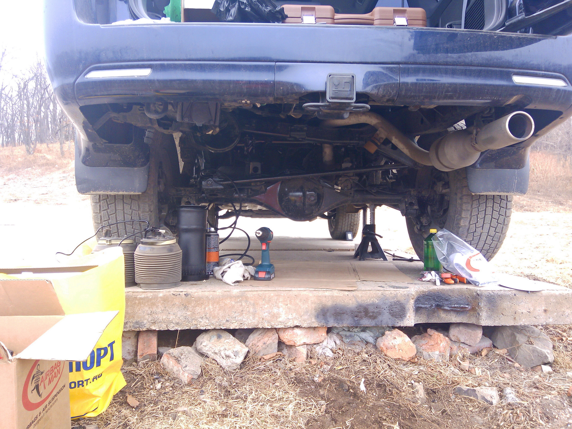

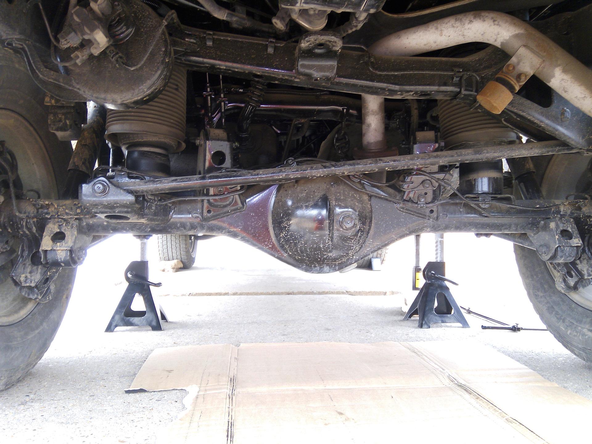

1. Паркуюсь на вертолетной площадке, немного вывесив жопу для удобства работы.
2. (не обязательно) Контроль высоты ставлю в положение "Low" (двигатель в этот момент должен быть запущен, иначе не отработает) — так на этапе демонтажа трубок (7) давление системе будет ниже. Можно еще затем нажать "OFF" но я особого смысла в этом не вижу.
3. Глушу, переодеваюсь, готовлю инструмент;
4. Скидываю запаску чтобы создать уютное рабочее пространство;

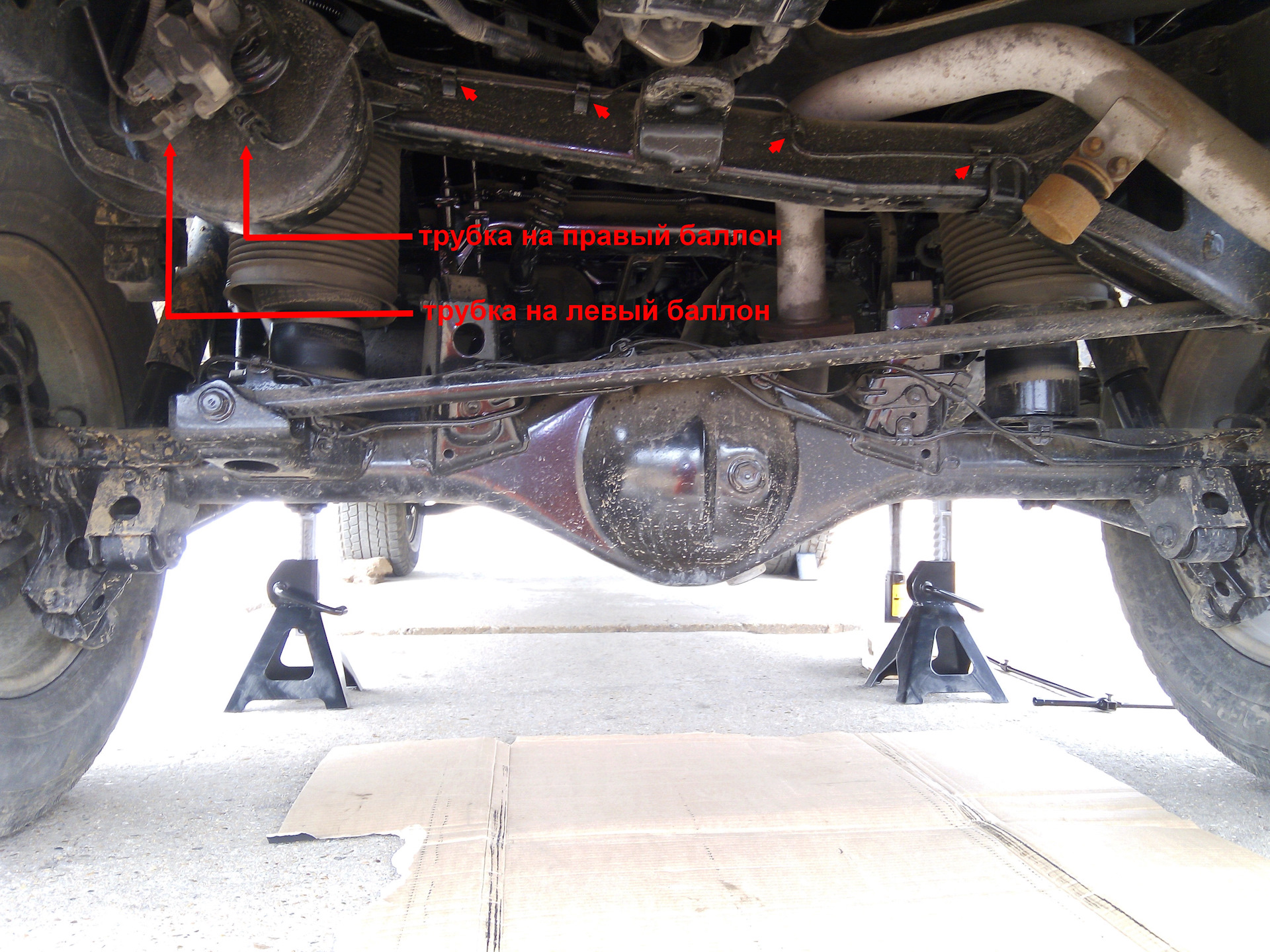

5. Ставлю противооткаты под перед, домкрачу поочередно левую, затем правую стороны до вывешивания (или почти вывешивания — не принципиально) задних колес. Устанавливаю заднюю часть рамы на страховочные опоры. Колеса снимать мне не потребовалось.

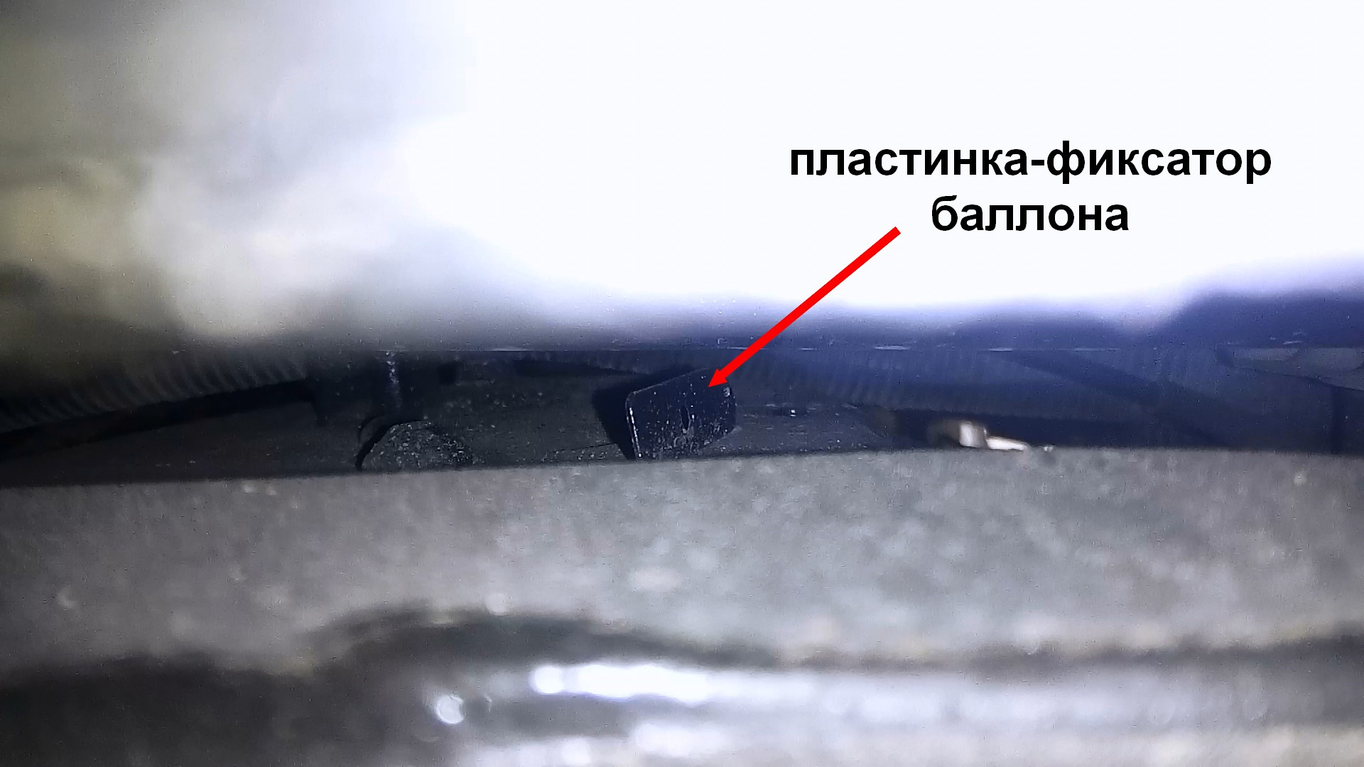

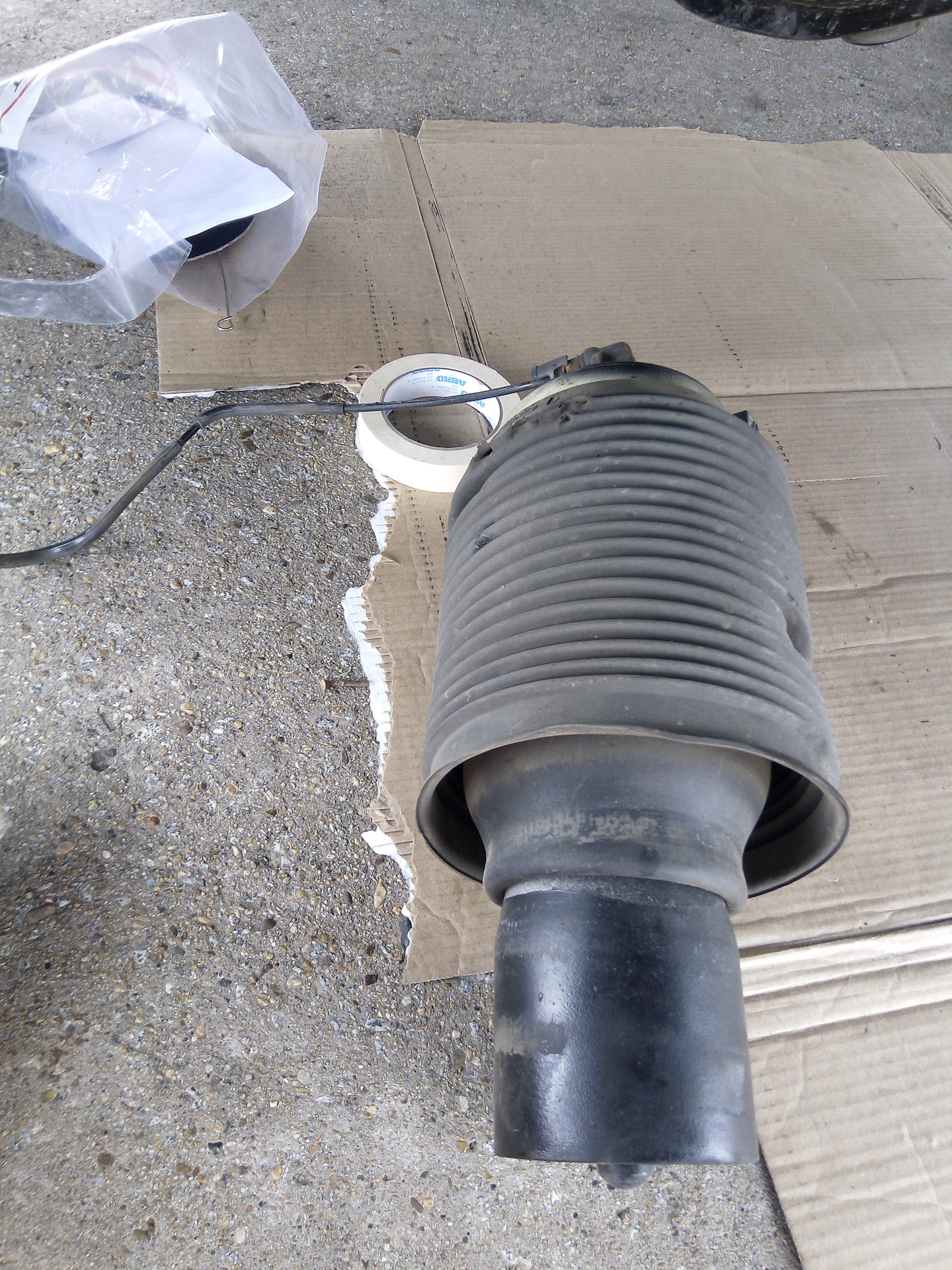

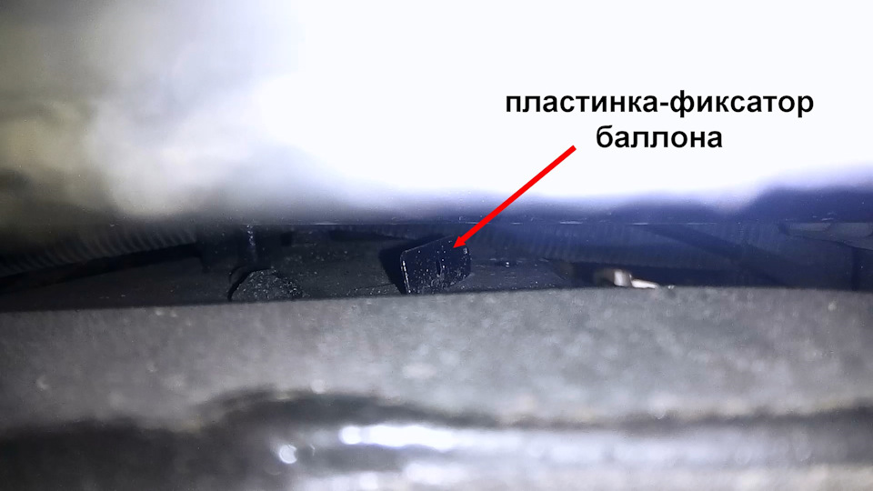

6. Выдергиваю крючком пластинку-фиксатор в верхней части каждого баллона. Для этого нужно залезть головой в арку заднего колеса и посмотреть в щель между кузовом и рамой:

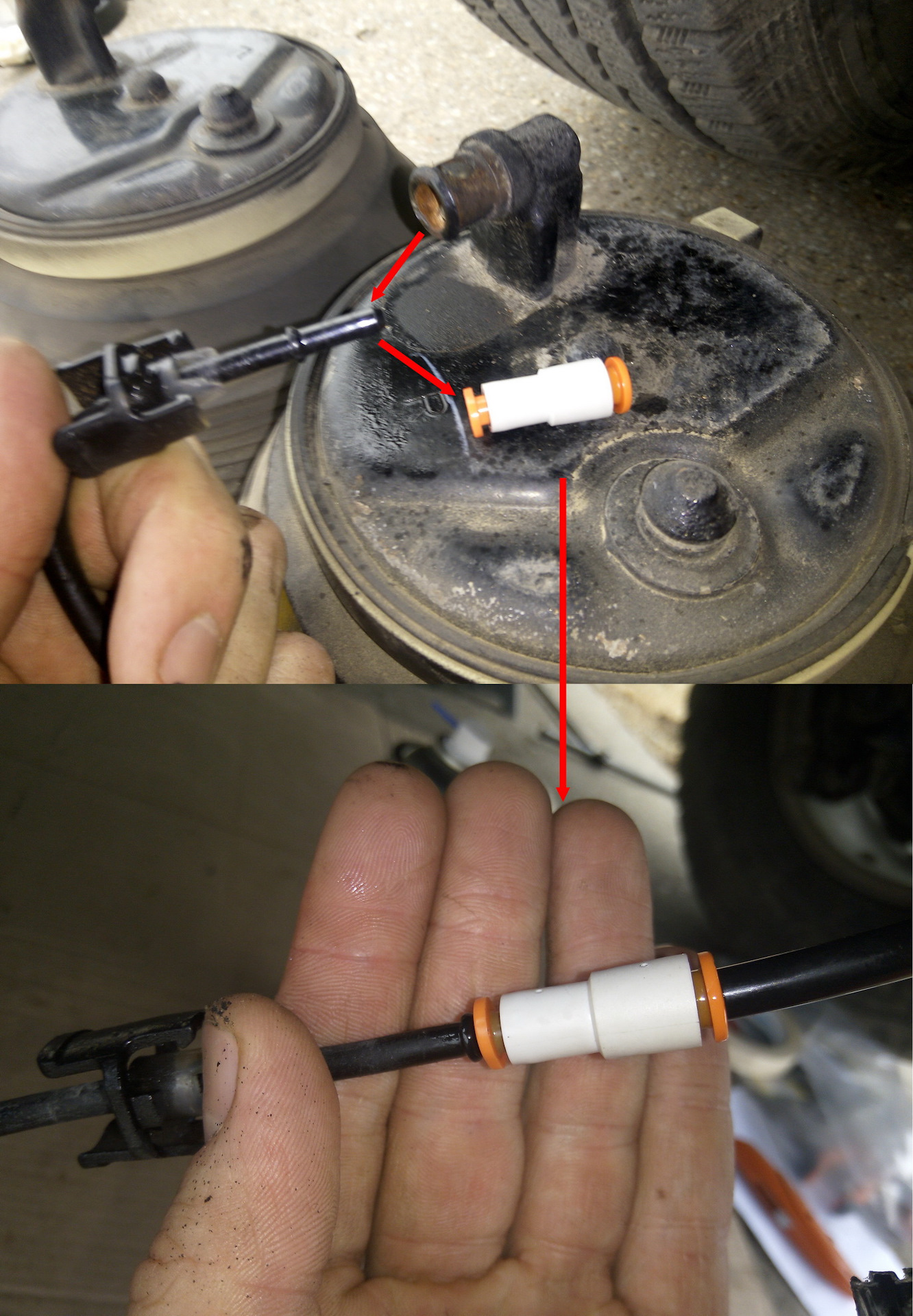

7. Спускаю баллоны, вынув трубки правого и левого баллонов из соединений после соленоидных клапанов рядом с воздушным резервуаром (ресивером) пневмосистемы.
как снять трубку хорошо показано в этом видео (00:52):
8. Освобождаю трубки от клипс крепления и вынимаю баллоны вместе с трубками: сначала вынимаю баллон из паза нижней опоры, затем вытаскиваю баллоны продевая трубки через верхнюю опору вслед за баллонами.

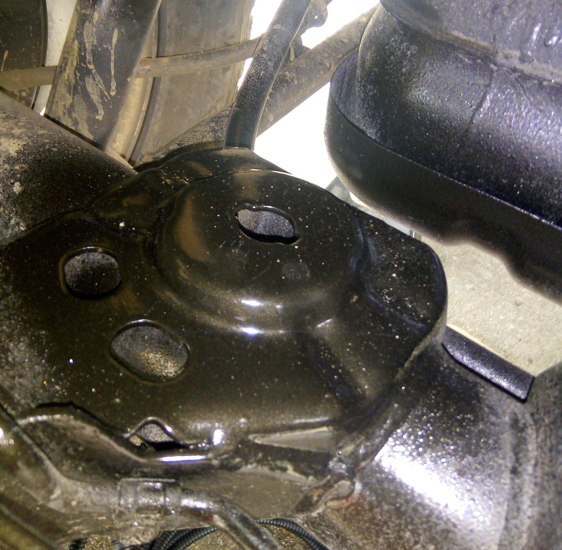

9. Очищаю, крашу опоры, чтоб по-феншую.

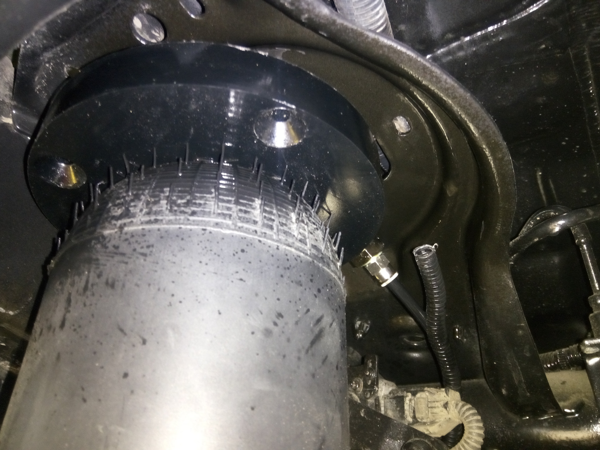

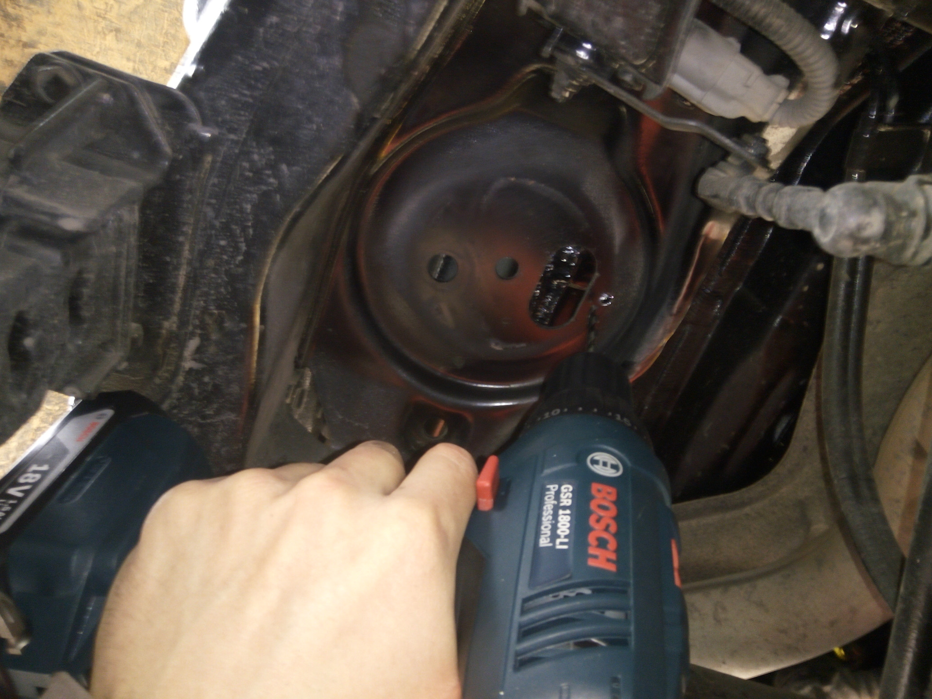

10. Сверлю дополнительное отверстие под крепление правого баллона.

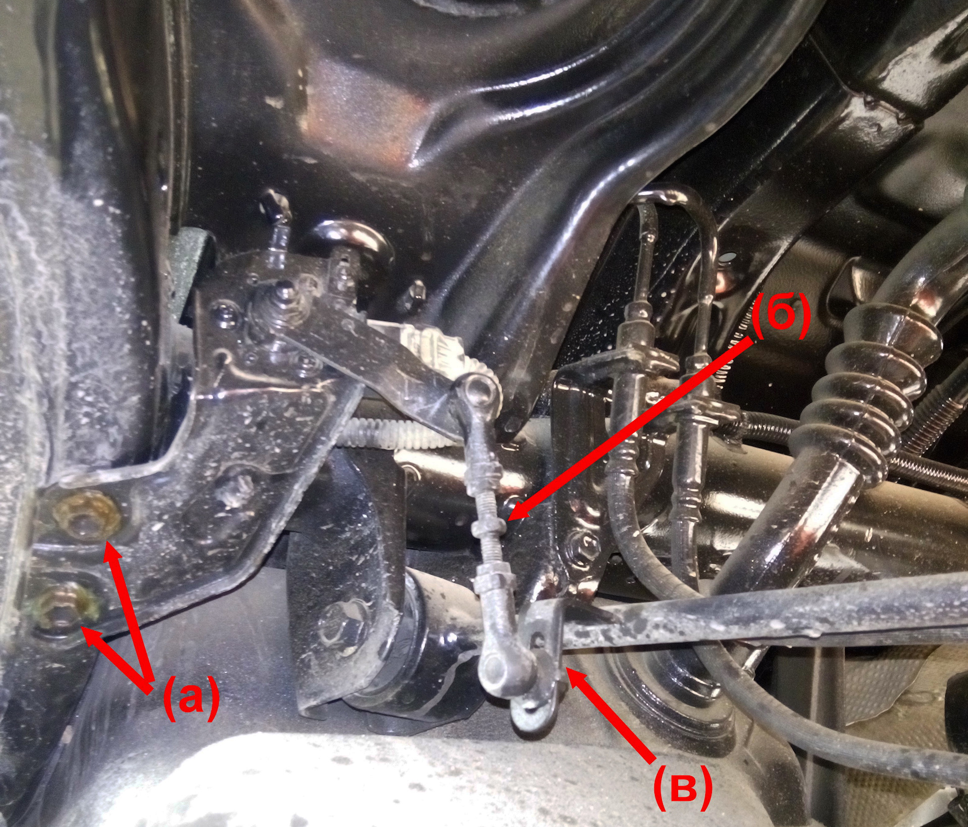

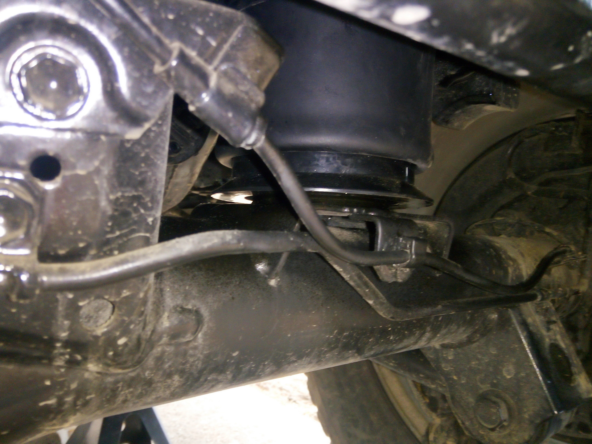

11. Если нужно лифтануть, то ставим проставки(а) под датчики высоты или удлиняем тягу(б) или передвигаем вверх по ушку(в) на верхнем продольном рычаге моста:
12. Подключаюсь через переходник к родным воздушным магистралям. Ничего не обрезаю, можно легко всё вернуть в сток без затрат.

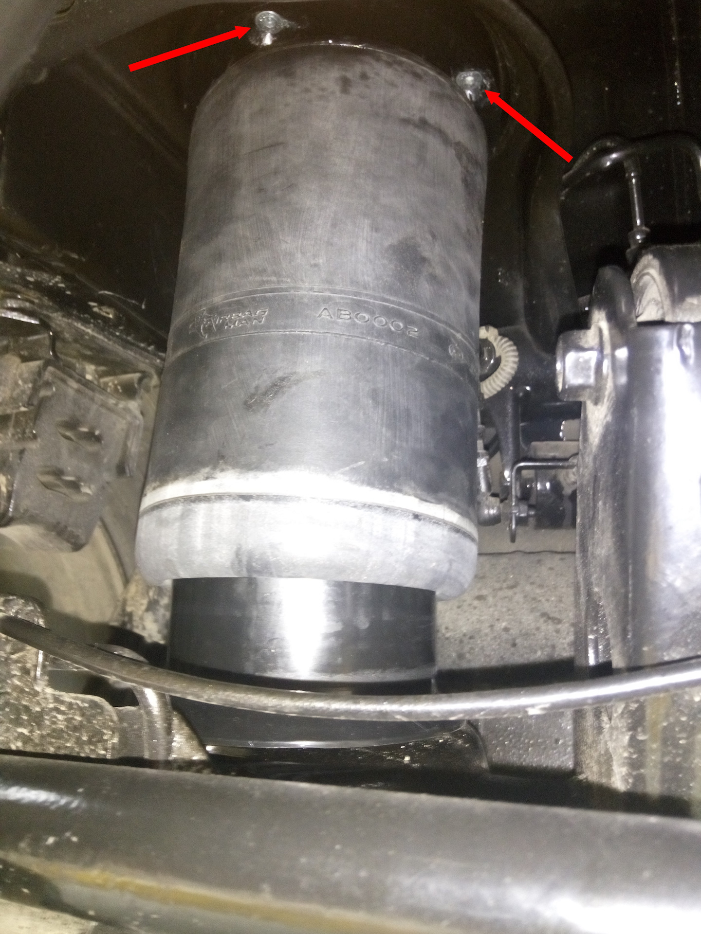

13. Возвращаю трубки на место, подключаю к ресиверу, прикидываю длину и расположение новых трубок (решил сделать петлю через поперечину рамы для плавности изгибов), подключаю новые баллоны.
14. Фиксирую новые баллоны двумя болтиками каждый к верхней опоре.
На этом этапе всё установлено, но балоны не накачены и висят над нижними опорами:

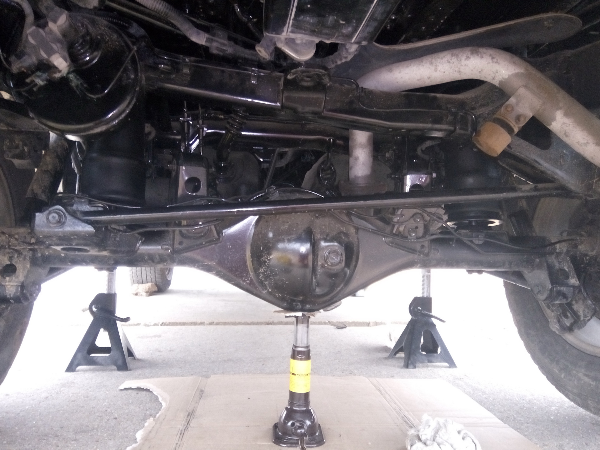

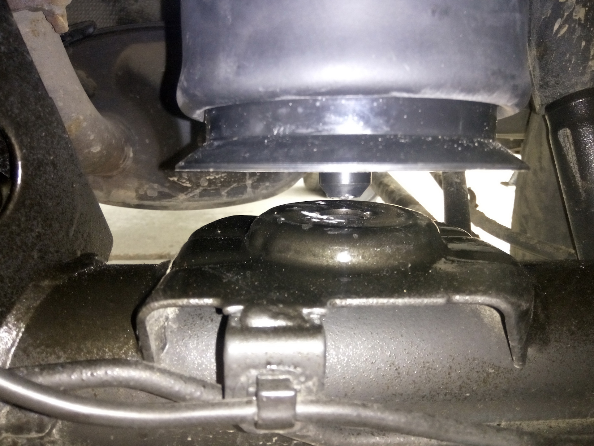

15. Ставлю домкрат под мост, поднимаю мост до касания с баллонами контролируя попадание баллонов в опоры.
16. Далее в таком положении запускаю двигатель (включаю контроль высоты если отключал). Если компрессор не запустился — ставлю положение "high", если все еще не запустился, то иду назад к домкрату и поднимаю плавно мост пока не запустится компрессор. Эта процедура необходима для того чтобы избежать смятия пустого баллона под весом машины, производитель настойчиво рекомендует избегать накачивания смятых баллонов(!).
17. Как только запустился компрессор, перестаю домкратить мост. Через некоторое время (меньше минуты) давление в баллонах достигает рабочего, баллоны принимают нагрузку, перенося вес автомобиля со страховочных стоек на домкрат, что под мостом. Вынимаю страховочные стойки, опускаю домкрат.

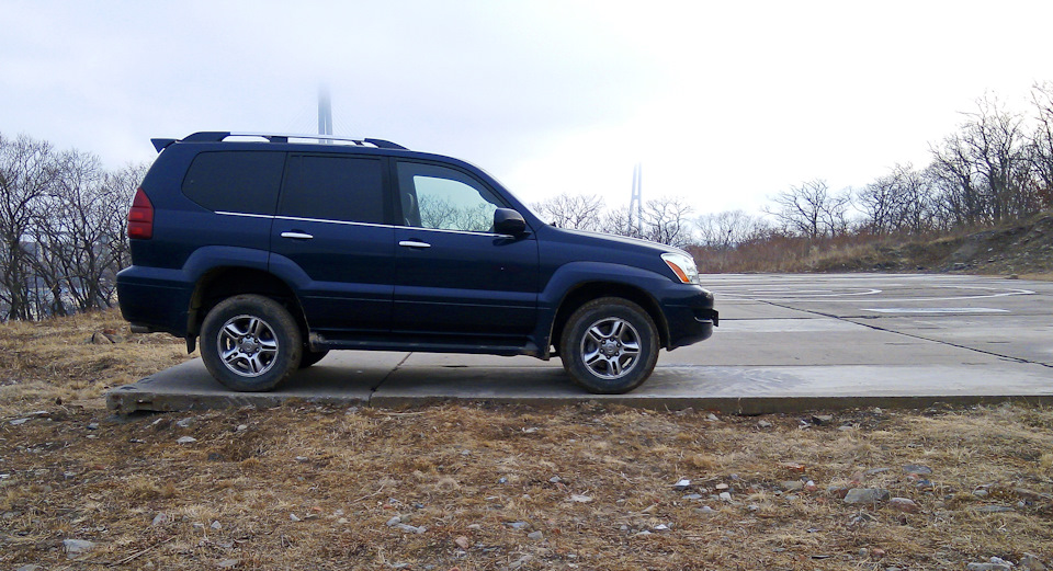

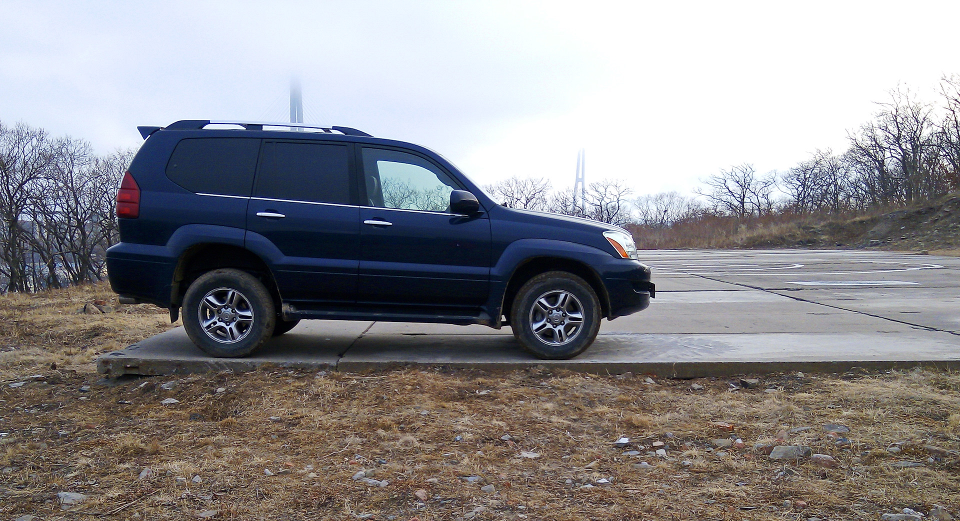

Всё, машина на колесах! Ставлю запаску, собираю манатки и еду тестить.

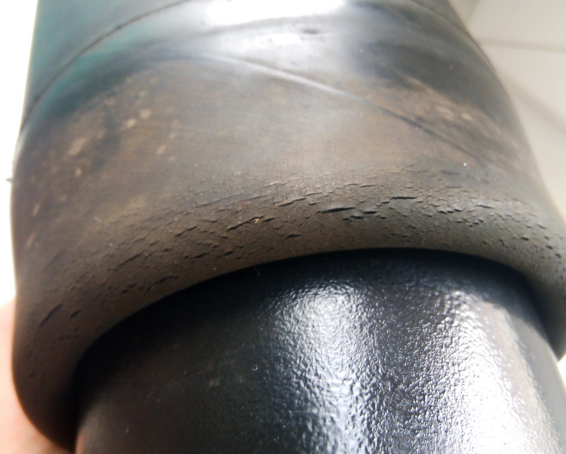

А на видео баллон помазан медью или как? Можно ли вообще эти места резины и метала медью побрызгать. Кто что думает?
Думаю логичней было бы стальной стакан после чистки просто покрасить краской с антикоррозионными свойствами. Мазать смазками там смысла не вижу. Если только какими-то защитно-консервационными составами для резины, которые не оставляют липких следов, иначе это только увеличит налипание пыли и грязи…
В этом месте нужно в первую очередь думать о резине, ибо она в любом случае умрет первой, независимо от того ржавый стакан или нет. Обработка стакана — процедура "для красоты", срок службы подушек она особо не продлит.
Консервантом залить можно думаю. И резину и метал защитит. У ликвимоли есть в баллонах хороший

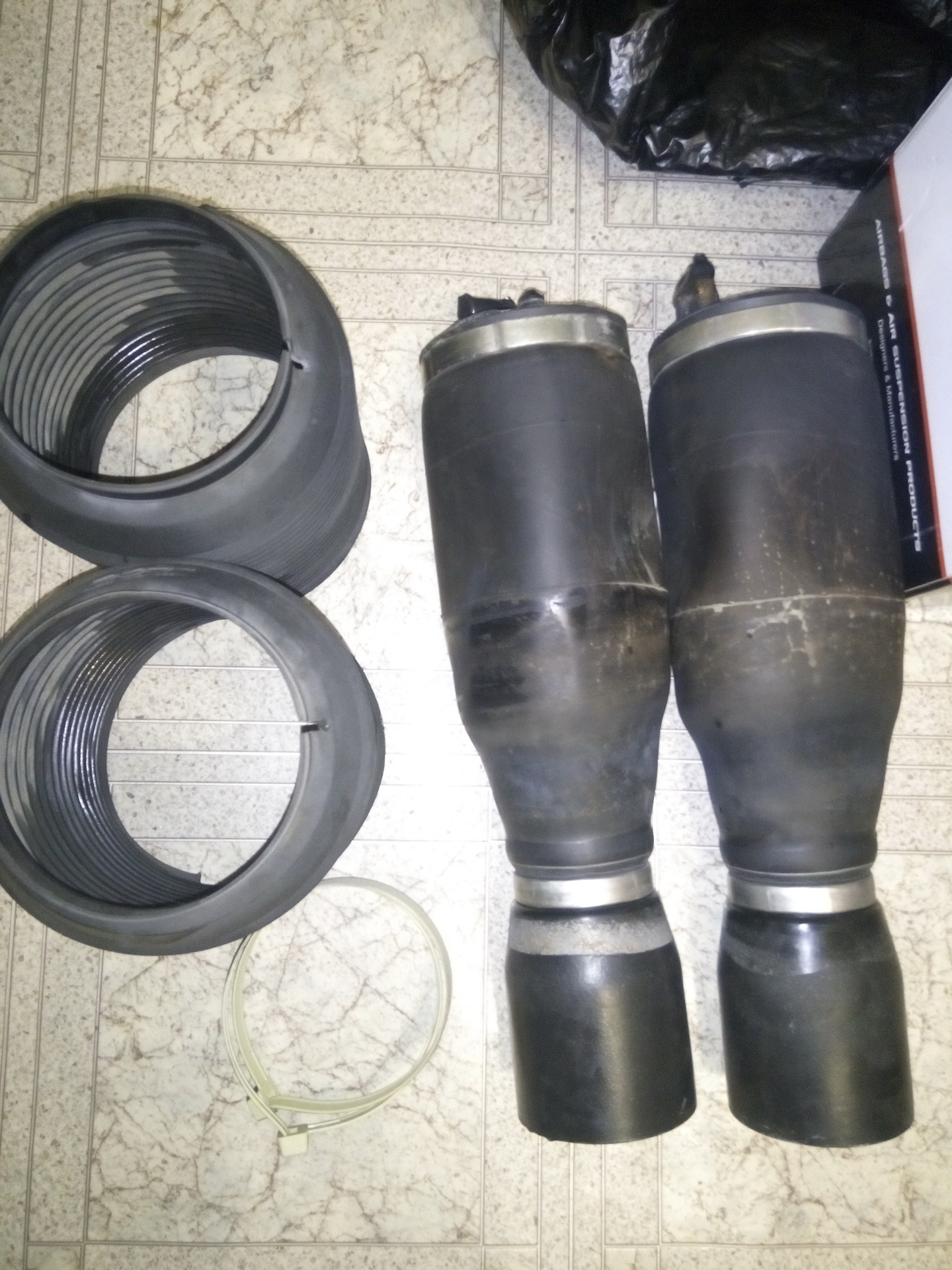

А я правильно понял — эти баллоны совсем без пыльников?
Да, без пыльников. При желании можно заколхозить, но пока не вижу смысла
При таком лифте хватает длины штатных амортизаторов? Что насчёт передка, как там планируется делать лифт?
Не хватит. Будут стучать на отбой на кочках, так же как стучат в положении "high" стандартной подвески. Планирую поставить удлинители амортизаторов, отбойников (получится лифт без увеличения хода). На перед хочу попробовать пружины от Прадо tough dog 974, +40мм(самые мягкие). Посмотрю на сколько поднимится, будет ли стучать на отбой, если не понравится — попробую проставки.

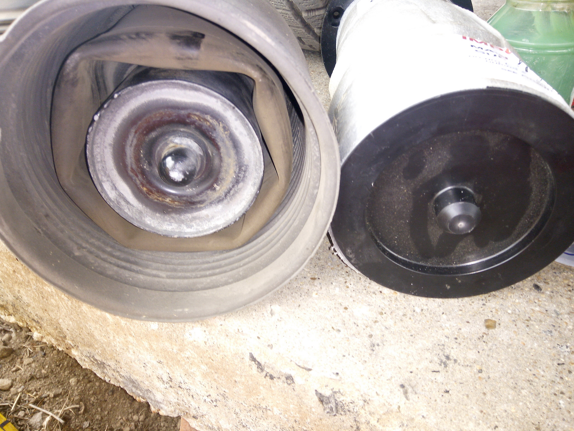

что-то не очень они смотрятся, узенькие
Вы под юбку смотрели оригиналу? Можно пыльник приколхозить для жирности, но нижнюю проблемную часть на сгибе он все равно не закрывает.
А смысл в чем в этих баллонах? Планируется корч?
да, планируется лифт до 40мм. Производитель понравился, отзывов не нашел, ради эксперимента
Kolyan-03
еще в сравнении
Kolyan-03
Оригинал без пыльника
