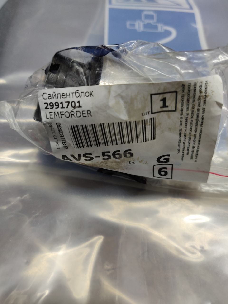

Всем привет). Посетил дружественный сервис " У дяди юры" (Yurach). Необходимо было заменить правый тросик ручника, который уже подклинивал потихоньку, поменять задний сайлентблок рычага, потому что сход развал не давал вывести до конца и до кучи решил махнуть топливный фильтр. Решил везде использовать не оригинал.Полистав драйв и выписав артикулы заказал Ate тросы ручника, Lemforder сайлентблок и Ufi топливный фильтр. За непренужденной беседой новые детали заняли свое место.Спасибо юре)) Осталось повторно пройти сход-развал и ТО этого месяца будет закрыто…
Запчасти на фото: 24372701952
Запчасти на фото: 2991701

А что с тросом ручника то не так было?)
Он не отпускал до конца задний правый томозный диск и при начале движения раздавался гул…После замены, а поменял сразу 2 троса- все норм!))
В общем если гул будет — значит трос, да?
Я поменял тормоза ( скобы) недавно на увеличенные, так что с большой долей вероятности мне показалось что это ручник) ( не путать с писком или визгом колодок) Тем более этот звук возникал после того как ставил, а потом снимал машину с ручного тормоза в первые секунду движения…
А сайлет, что один только поменяли?!
Да один, так как мастер который делал сход-развал указал на него или сказал поменять рычаг в сборе…Я пошел по менее затратному пути и сайлент зашел хорошо…

Артикула развального болта не имеется?
Нет, т. к. Такой нашелся у мастера, у которого устанавливал все…
Gefest-rzn
Предположу что это WHT 001 761, проверьте перед заказом.
Точно он, уже нашел, но все равно спасибо
