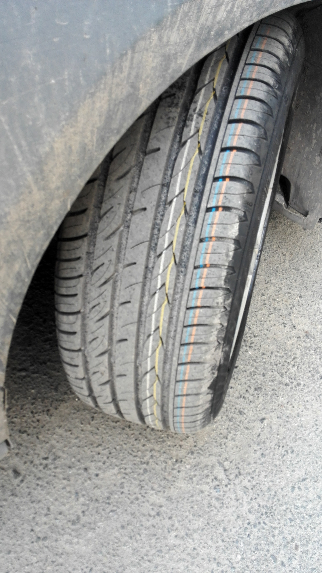

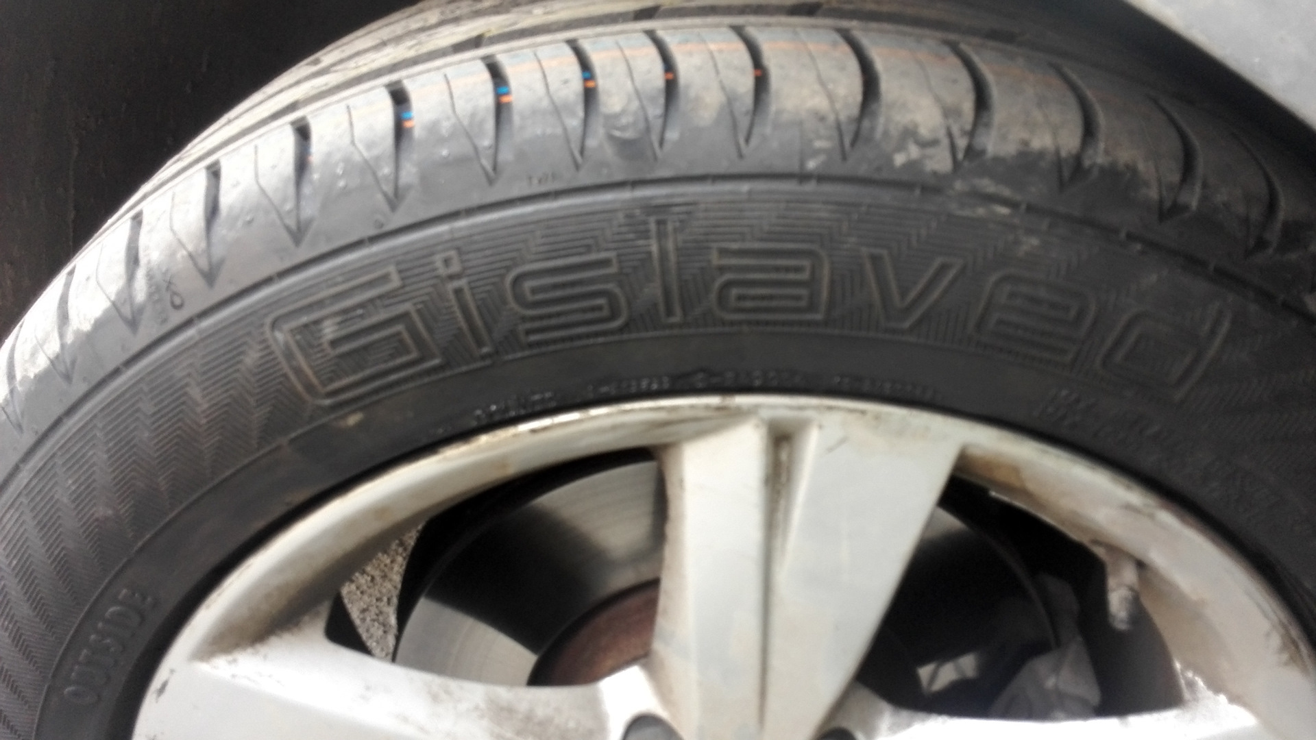

1. Заменил резину на летнюю. Как я писал ранее, предыдущую пришлось выбросить на свалку истории в связи с полной непригодностью к дальнейшей эксплуатации. Т.к. на работе возникли не предвиденные проблемы и с деньгами стало туго, пришлось выбирать шины подешевле. Остановился на Gislaved Ultra Speed 2. Выбирал изначально другие: Roadstone NFera AU5, но позвонили из магазина, стали убеждать что Gislaved лучше тем, что боковины покрепче. Почитал отзывы, вроде только положительные, согласился на эти.
Пока все устраивает, очень тихие. Обошлись по 2000 грн
