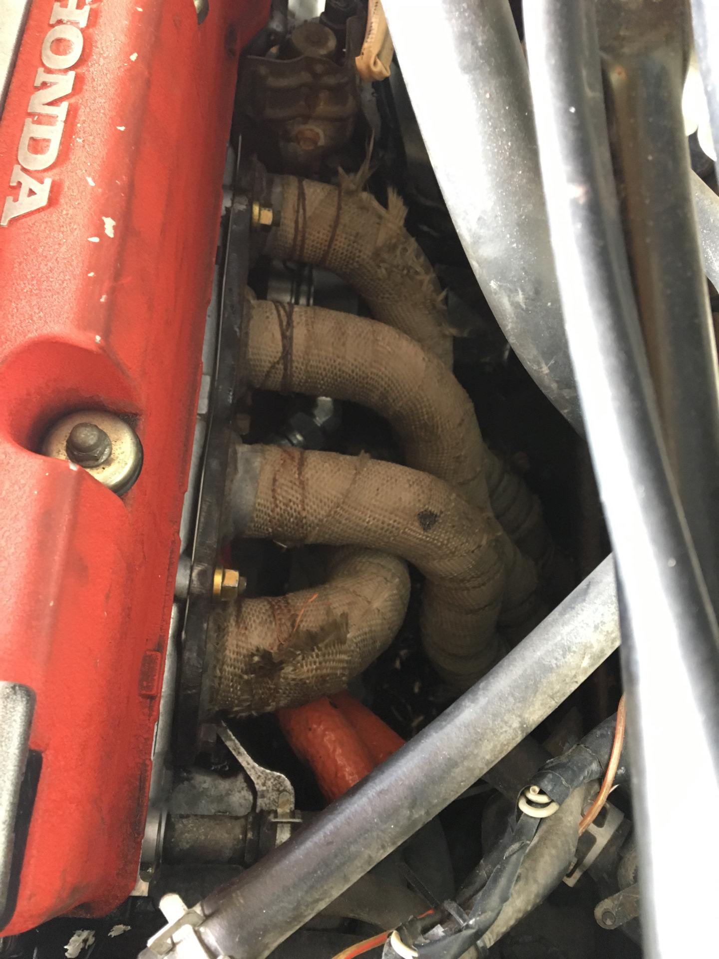

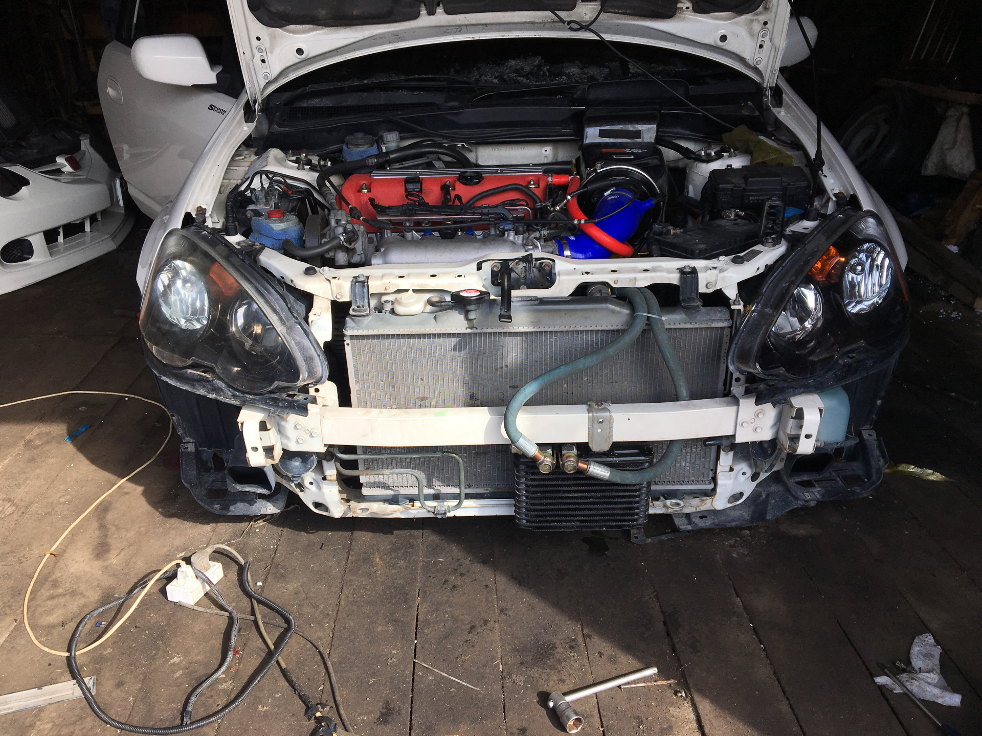

Установил Калке все же под коллектором ! Дополнительно одел силиконовый рукав! Да бы что бы от коллектора не сплавить шланг ! На днях подсохнет поеду проверять ! И следить за температурой !
по мне, так не в ту сторону ты шланги вывел. Они греться от коллектора будут адово. И то что не армированные, тоже вопрос, как сильно их раздует в пике
Под самим коллекторам место сантиметра 3-4 только вот где термо усадка примерно 1см ! Поезжу посмотрю если что то буду менять шланги! Очень толстые и проставка не подходит ( или другой кит или проставку со штангами ( У тебя тоже тоже какая понял очень близко к одному ранеру…

Вдоль лонжерона и сборку от радиатора лучше заводить, кмк.
Странное решение по расположению шлангов, к тому же и сами шланги толстоваты и не армированные.
Короче переделывай))
