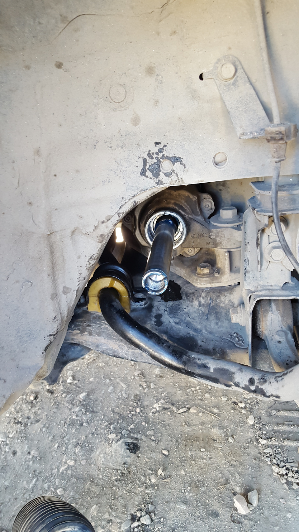

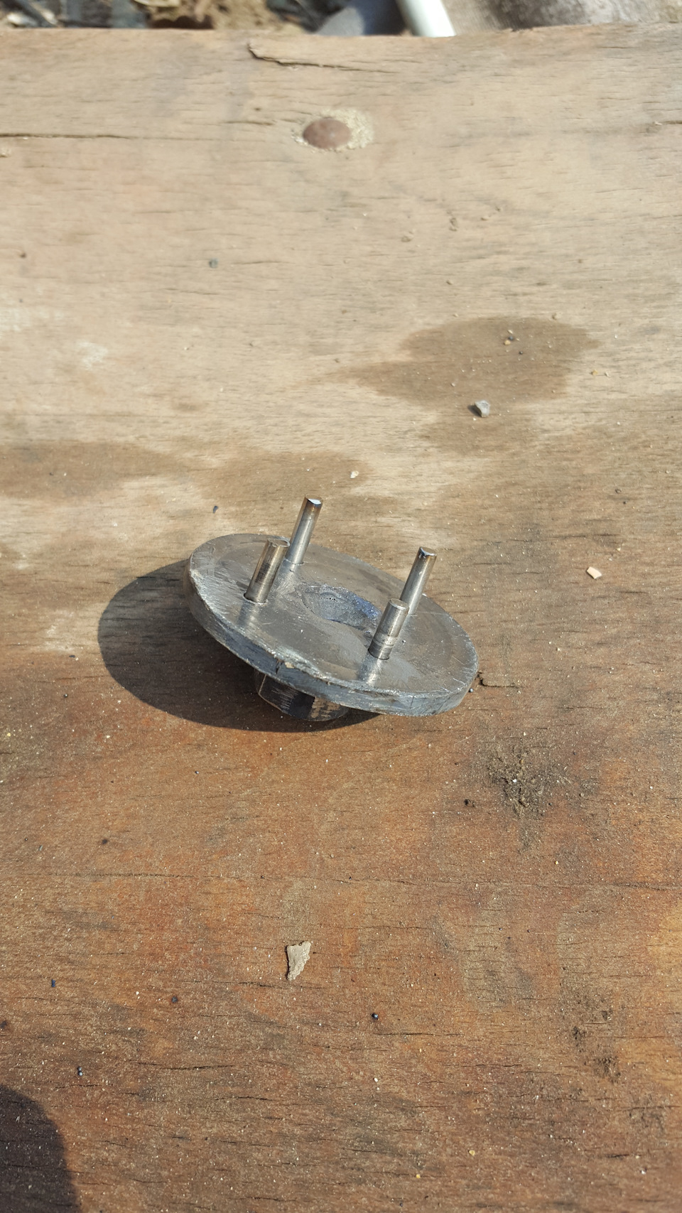

Собственно писать особо нечего многие сталкивались с такой ситуацией как замена втулки рулевой рейки вот и я решил произвести замену правой втулки изночально заказал втулку из капролона и в то время пока она шла изготовил спец ключ для выкручивания и закручивания гайки. Открутилась она конечно не с первого раза но после хорошего прогрева пошла как по маслу открутил вытащил старую, втулку запресовал новую долго подгонял но подогнал плотновато все собрал в обратном порядке стуков и грюков теперь нет но руль крутится туговато назад полностью не возвращается но надеюсь что все притрется! Всем удачи может кому пригодится информация!

Поздравляю, я так и не открутил, только один оборот осилил, чуть позже буду на второй заход пойду
Грей хорошо что бы горячий метал был иначе не пойдет!
Грел феном промышленным, сильно грел, но может быстро остывало, было холодно на улице.
Может но надо конеретно прогревать я грел что аж можно сказать не дотронутся и пошла с второго захода прогрева!

Оригинал это хорошо но учитывайте выроботку на самом штоке и оригинальная втулка там может болтаться!
Зря капролон поставил, шляпа полная!
