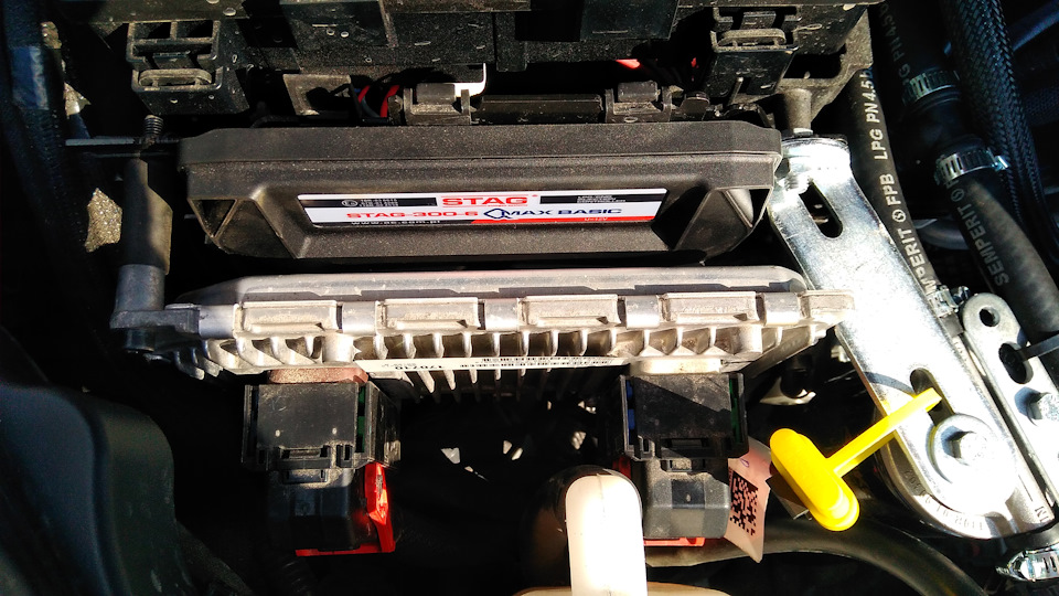

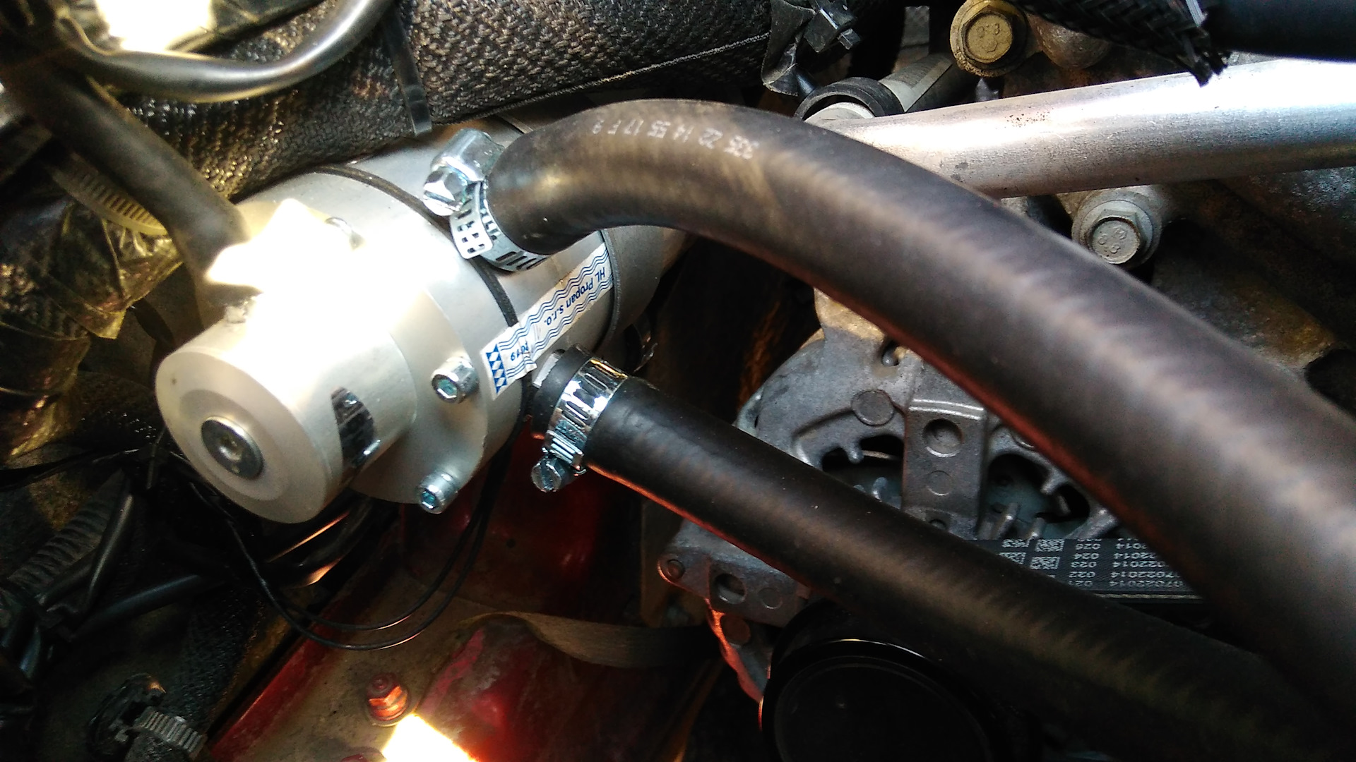

Теперь о моем комплекте ГБО: редуктор Magic-3 Power, форсунки Barracuda, блок Stag, баллон Atiker 72л.
Почему так: самый грамотный и мощный редуктор, одни из самых быстрых и выносливых форсунок, самый распространенный блок с хорошим функционалом.

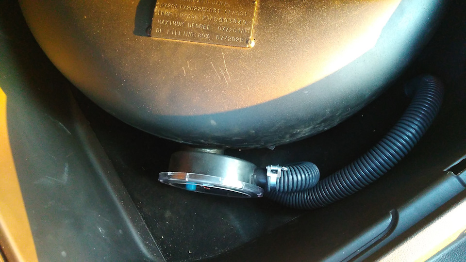

Про выбор баллона: у меня штатный фаркоп, и из-за него ниша под днищем ограничена до 650мм. По высоте не больше 200мм, это при условии выперания из-под бампера на 5-7см. Реально влезет бак 630х200, это до 50л, с реальной заправкой до 40л — мне мало. Из-за нестандартного рельефа ниши под запаску установка стандартного внутреннего баллона в багажник тоже не ахти… Ну не хочу я выгрызать дыры в полу, когда есть 3 штатных отверстия. Решил поставить с наружной горловиной и крепить в штатную резьбу для запаски с выводами магистрали в штатные отверстия. При такой установке обязательна венткоробка, которую я немного доработал, чтобы сохранить место для штатных органайзеров.

Здравствуйте! Чек после установки не горел?Ошибка-Обрыв бензиновых форсунок? Впаивали ли дополнительное сопротивление в газовую проводку?
Чека не было, но гбо ругалось на что-то, переместили кабель съёма частоты вращения ДВС с форсунки на катушку.

Балон 72 по паспорту, поплавок подняли, влазит 70, но обычно заправляю до 65.
+ 2-3л к бензу.
Что по расходу выходит ? И сколько влезает в балон Газа ?
