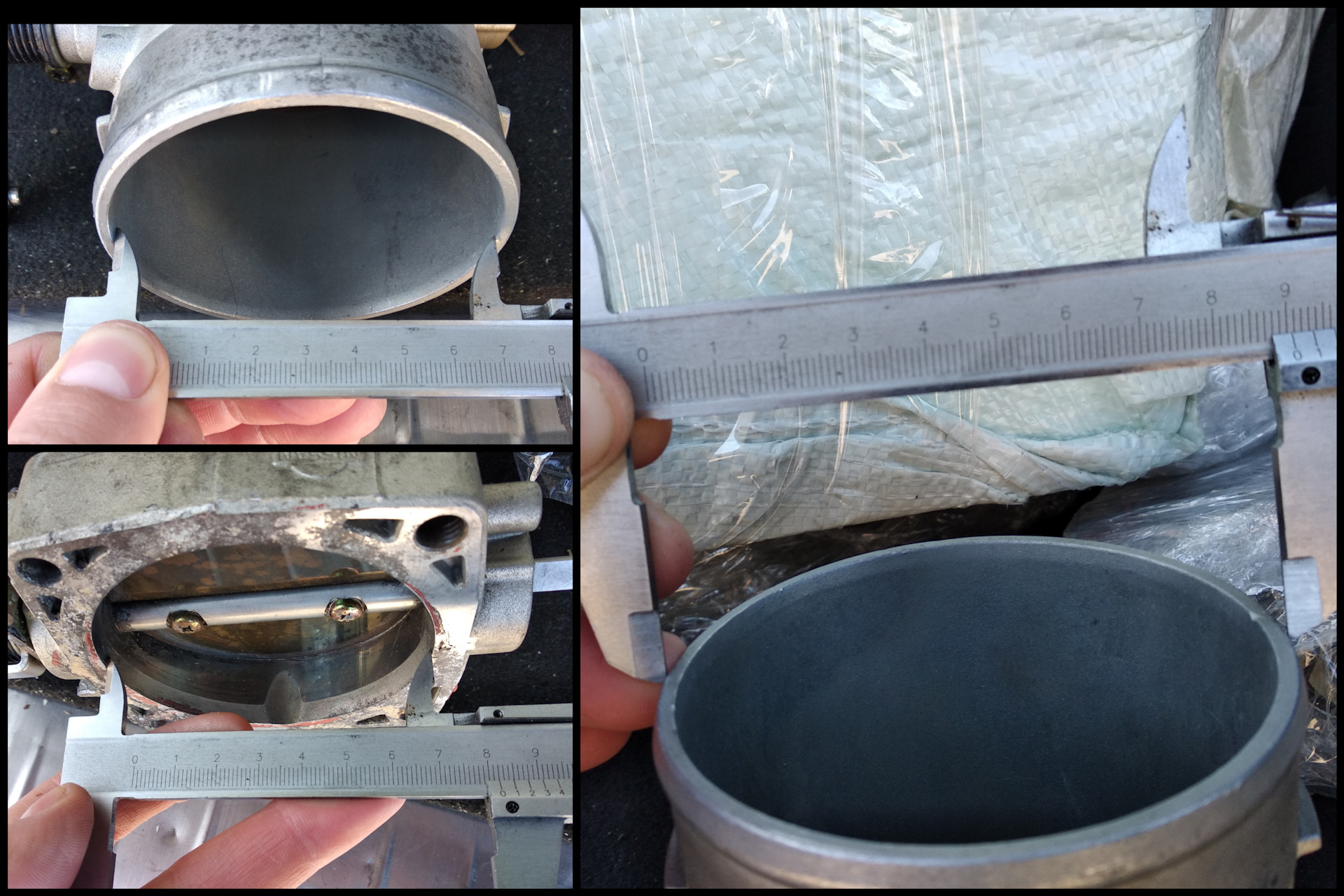

Смотрим, что есть для большего подсоса воздуха на Джейку, из ОЕМ это коллектор от J37A1 (MDX) берем его.
Вот такая черепаха.
Кратко, лучше, больше, встаёт на J32 Болтон.
Разница во входе с коллектором J32.
Вход у J37 (68mm)
Уже интереснее зимовать.
Но и этого мало…

Полазив по интернету и насмотревшись Маркоообразных проектов увидели, что у них особый фетишь ставить Дроссель от INFINITI Q45 Год: 07.90 — 06.96.
Редкий мех и довольно жирный, вроде как один из самых больших мех сток дросселей в природе (90/84/82мм)
Забираем его прямиком с Япы за очень адекватные деньги, но эт чисто повезло ТК Японец походу немного тупой был и не знал его реальную цену)!
Покупали через сайт Japex. ru
Визульное сравнение со сток J32))
Уже полегчало.

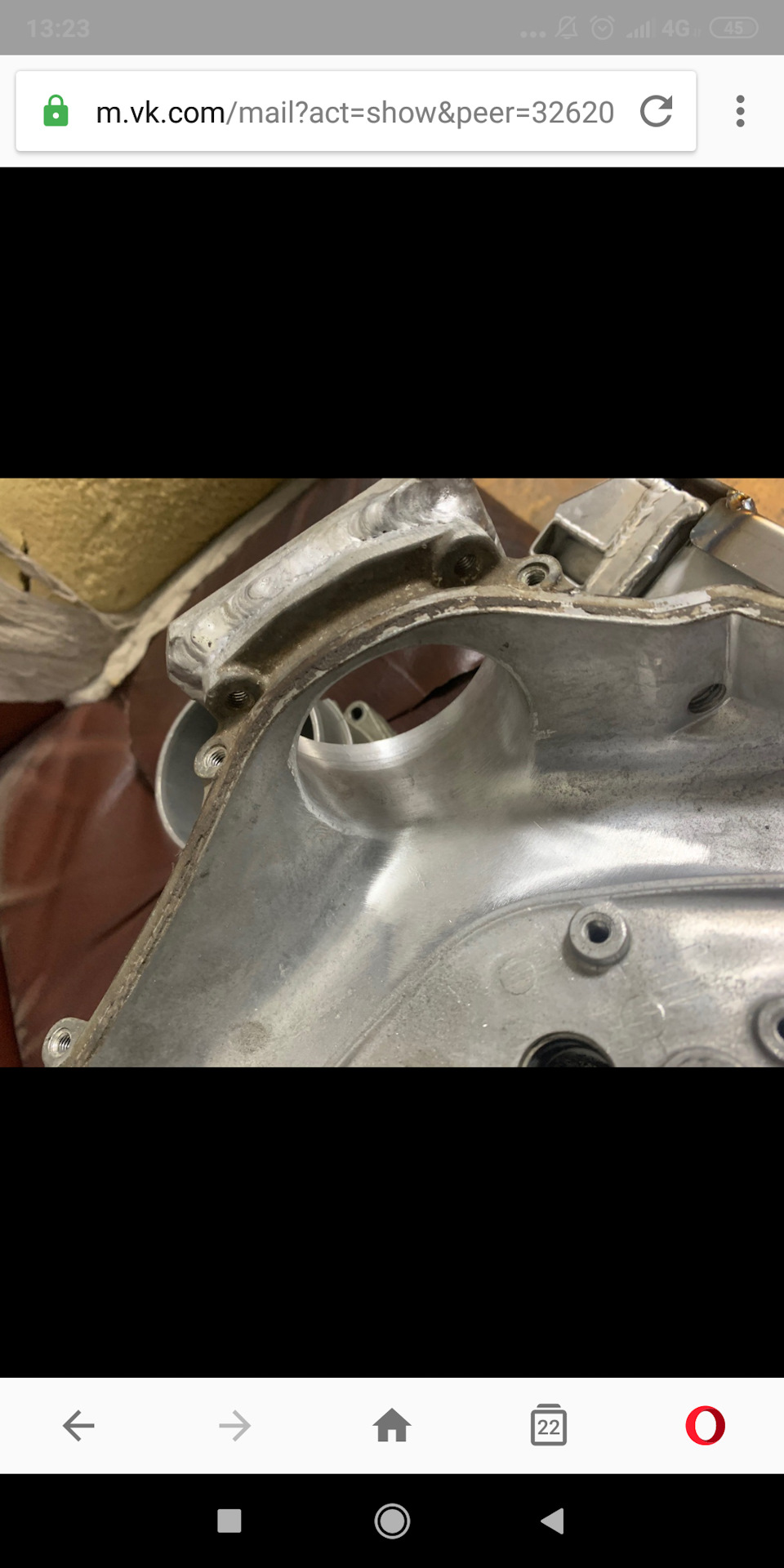

Далее берем коллектор и дросель и как безумные "заводчики" пытаемся их скрестить и получить новый вид, ранее не видавший этот Жалкий мир)
Главное, чтоб никого не засосало.

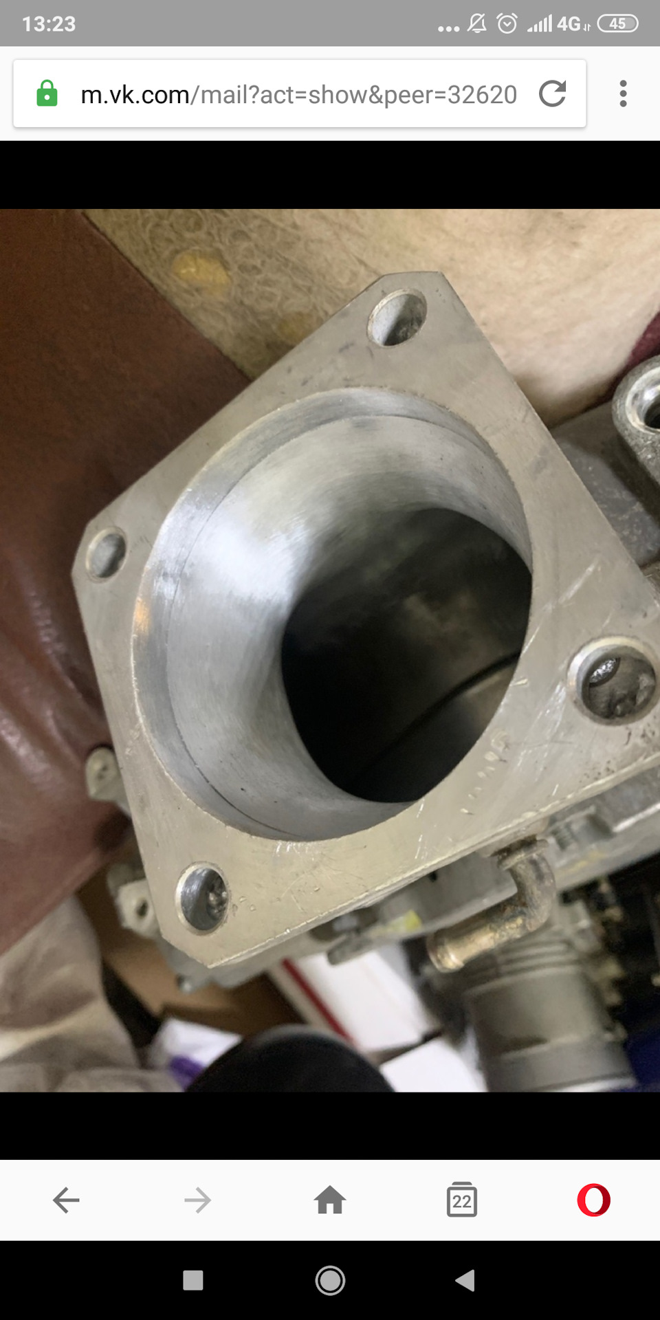

Разбираем чистим, промываем, изготавливаем переходник для коллектора.
Привариваем и отдаем на завод, чтоб расточить вход под нужный нам, где он сейчас и находится пока пишу.
После будет подгонка, покраска и установка+ сейчас в разработке короб для впуска, будет интересно.

то есть ступень будет после дросселя?
Так лучше было сделать, чтоб удобнее было растачивать
