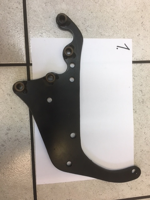

Ребята, большая просьба поделиться контактами проверенного токаря/фрезеровщика, возможно, сварщика. Нужны контакты и советы, как и где лучше все сделать (желательно, в одном месте).
Смысл вот в чем:
1. Нужно снять копии с 3 деталей:
2. Детали мне дадут всего на несколько часов 13 апреля (в субботу), поэтому надо успеть за это время снять все размеры.
3. Очень желательно, чтобы токарь находился в юго-западной части Москвы или максимально близко к этому, чтобы как можно меньше времени на дорогу ушло.

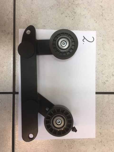

Я по ходду тоже дагадываюсь для чего крепеж. Правильно сказали на бумагу перечерти все и в резку. токарки там минимум
токарных деталей здесь минимум, фрезерных условно нет.
все кронштейны делаются гидро или лазерной резкой, потом туда втулки токарятся и свариваются.
соответственно вам стоит самому перерисовать контуры и размеры втулок. и потом заказать резку у одних людей, а втулки у токаря.

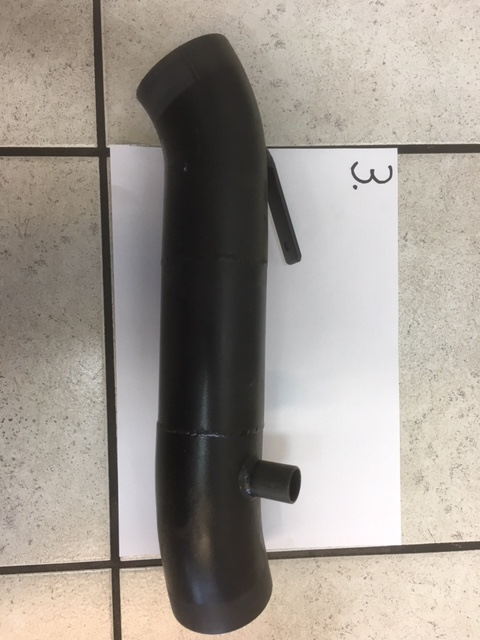

3я деталь совсем про другое. тонкостенную трубу такого диаметра почти невозможно согнуть на обычном трубогибе. чаще это гидроформовка в условиях заводских.
обычно это делается из готовых отводов и сваривается под размер.
зы по втулкам смогу помочь, Верейская, фрезерка тоже есть, но здесь она не нужна.
резчики есть знакомые, но у всех есть понятие минимального заказа, и он немаленький.

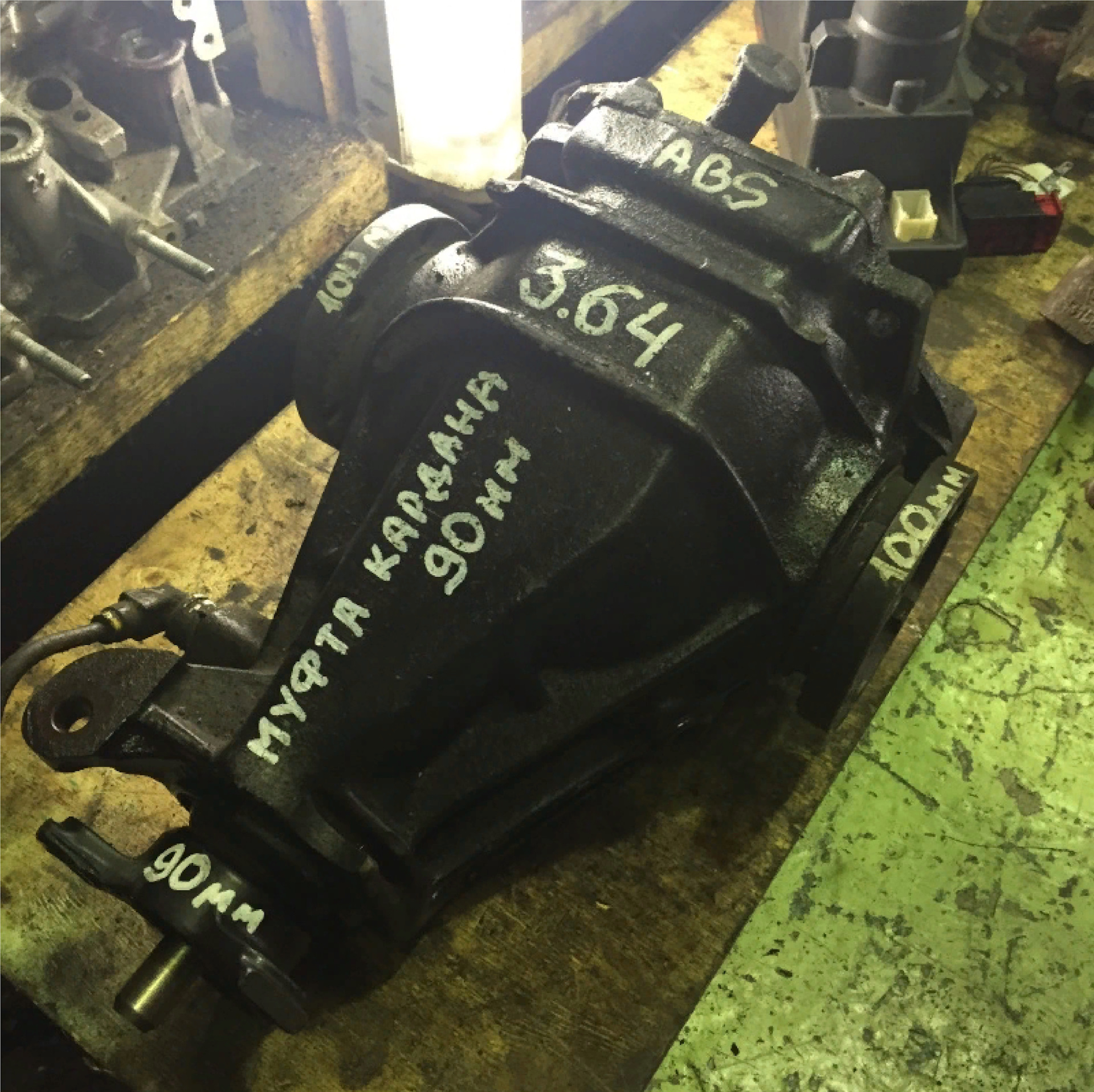

Мне пришла некая мысль в голову, она касается экономии топлива, езды по нашим говенным дорогам, катания на высокой резине и использовании правильных редукторов заднего моста…
Я посчитал (конечно по-своему) какой редуктор должен нормально подходить под определенную высоту колес…
Штатное колесо 215/55/16 и редуктор 3.46
Диаметр колеса – 643 мм. Окружность колеса – 2023.2 мм. За оборот кардана колесо пройдет – 2023.2 : 3.46 = 584.7 мм
Колесо 225/55/17 и редуктор 3.67
Диаметр колеса – 680 мм. Окружность колеса – 2136.3 мм. За оборот кардана колесо пройдет – 2136.3 : 3.67 = 582.1 мм
То есть, используя резину 225/55/17, я заставлял мотор делать больше оборотов.
Поэтому и несколько большой расход топлива при езде по трассе…
Я сделал и расчёт на редуктор, который мне нужен под эти колеса, т.к. на них ехать было очень мягко и комфортно, все ямы были не по чём.
Колесо 225/55/17 и редуктор 3.64
Диаметр колеса – 680 мм. Окружность колеса – 2136.3 мм. За оборот кардана колесо пройдет – 2136.3 : 3.64 = 586.9 мм
Это фактически идеальное соответствие передаточного числа редуктора, размера колес и того, что немцы вложили в штатные расчеты!
585 мм и 587 мм пройденного пути, это просто отлично!
Я и под мотор 3.2 "просчитал" нужный редуктор, это 3.23…
Реально заморочились вы ))) Только кроме редуктора 3.64 нужен будет сразу и EGS от машины с такой главной парой, иначе машина сразу в аварию упадет…

А вот что качается EGS от машины с такой главной парой…
Э-э-э! Как раз с МКПП это не обязательно!
Я-же два года успешно ездил с редуктором 3.67 и высокой резиной.
Привет! Не упадёт! У меня 3,2 и редуктор 3,67 все супер!
Дело не в моторе, а в егс, если поставишь 3.64, еще как упадет ))
Но у меня же не падает! И мотор другой и коробка, а вот редуктор старый от 2,4!
Ну, блок егс у тебя от 2.4 остался, вот и не падает… как ты не поймешь… пофиг какой мотор… если ты редуктор поменяешь на любой другой, надо менять блок егс или машина упадет в аварию.
Мы говорим о том, что он хочет 3.64 поставить… и без смены егс нельзя (или без перепрошивки).
Твой пример неправильный, так как ты не редуктор менял, а двигатель.
=))) Понял!

Вся хрень (для меня) в том, что есть редуктора 3.64 в продаже. И не бешеных денег стоят. Но как мне их оценить? Со слов продавцов, они — ахренительные!
А с каких моторов они?!
Они с 124-х, 202-х, 210-х. Дизеля 2.0-2.2 литра.
IgorMercedes
Они в Москве и в Питере есть… Жду, что завтра мне скажут, предложение поступило…
