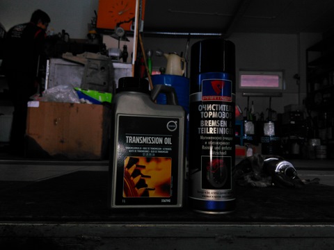

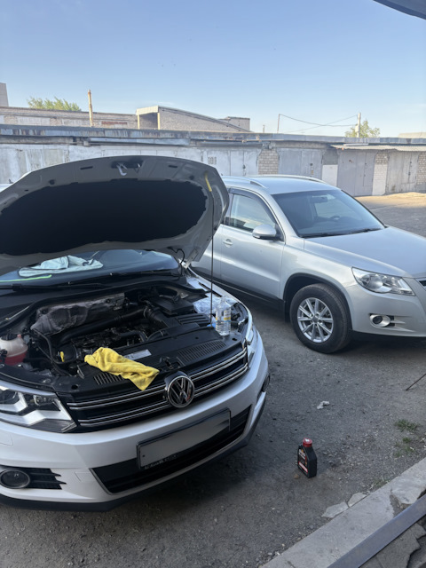

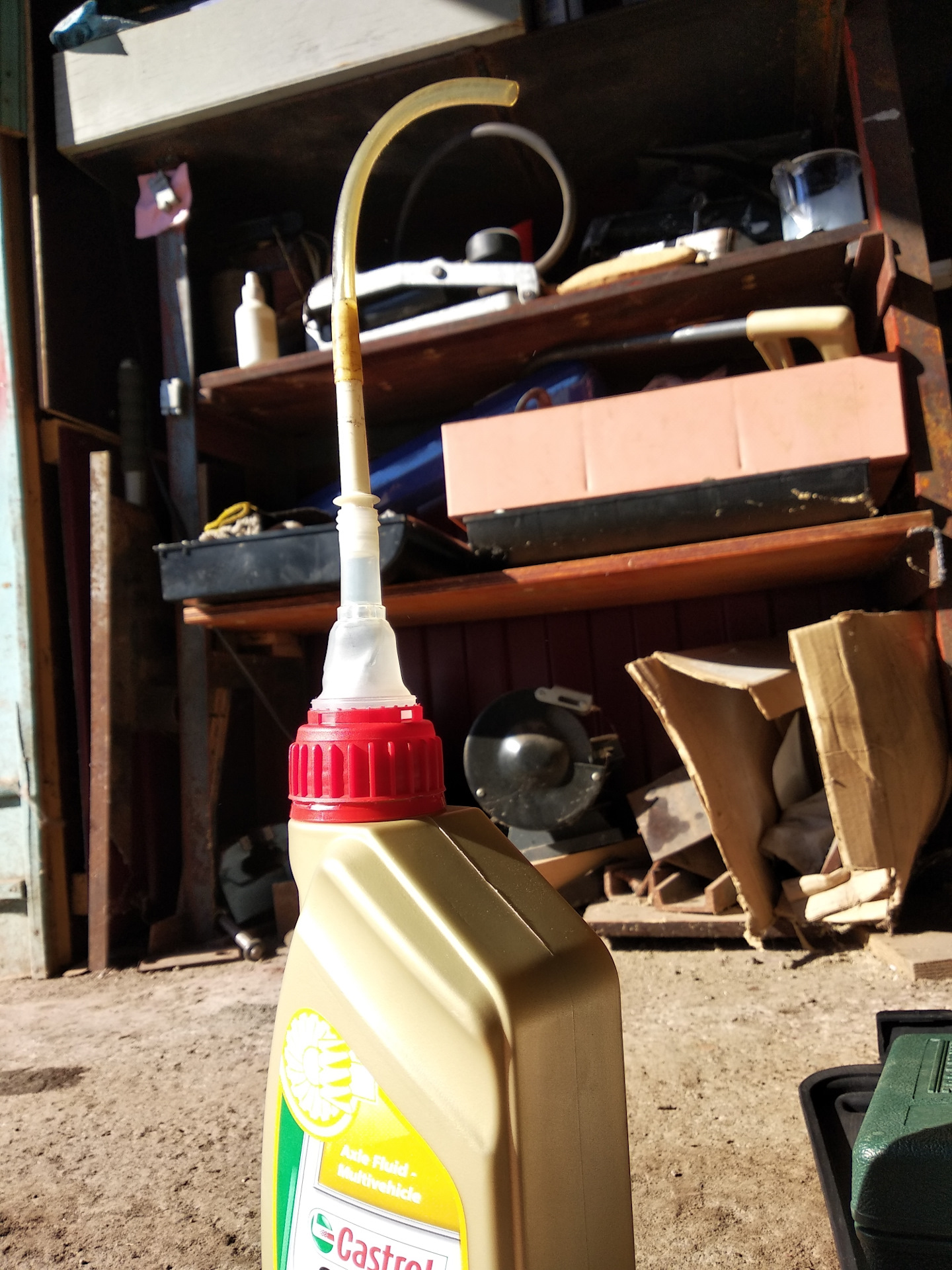

В выходные решил завершить эпопею с масляным сервисом и заменить масло в раздатке и заднем редукторе. Для этих целей поначалу думал использовать такую приблуду.

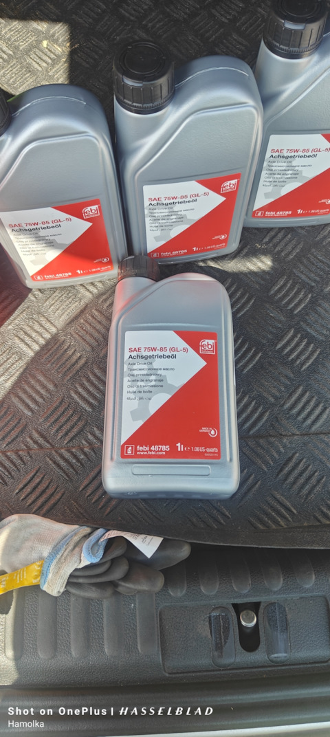

Но с такой конструкцией заливать оказалось достаточно проблематично. В итоге использовал проверенную временем грушу, если масло предварительно нагреть, вообще залетает на ура. Масло Castrol Syntrax long life 75w90 (артикул 154F0A).

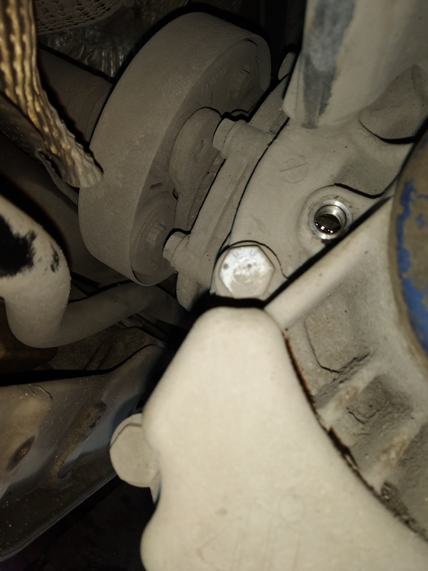

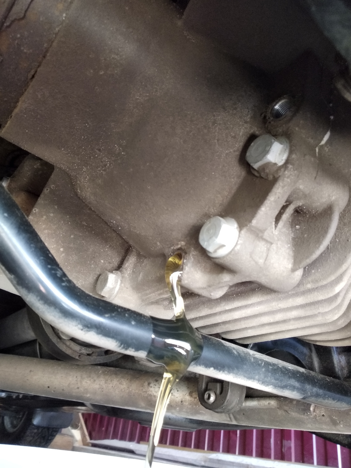

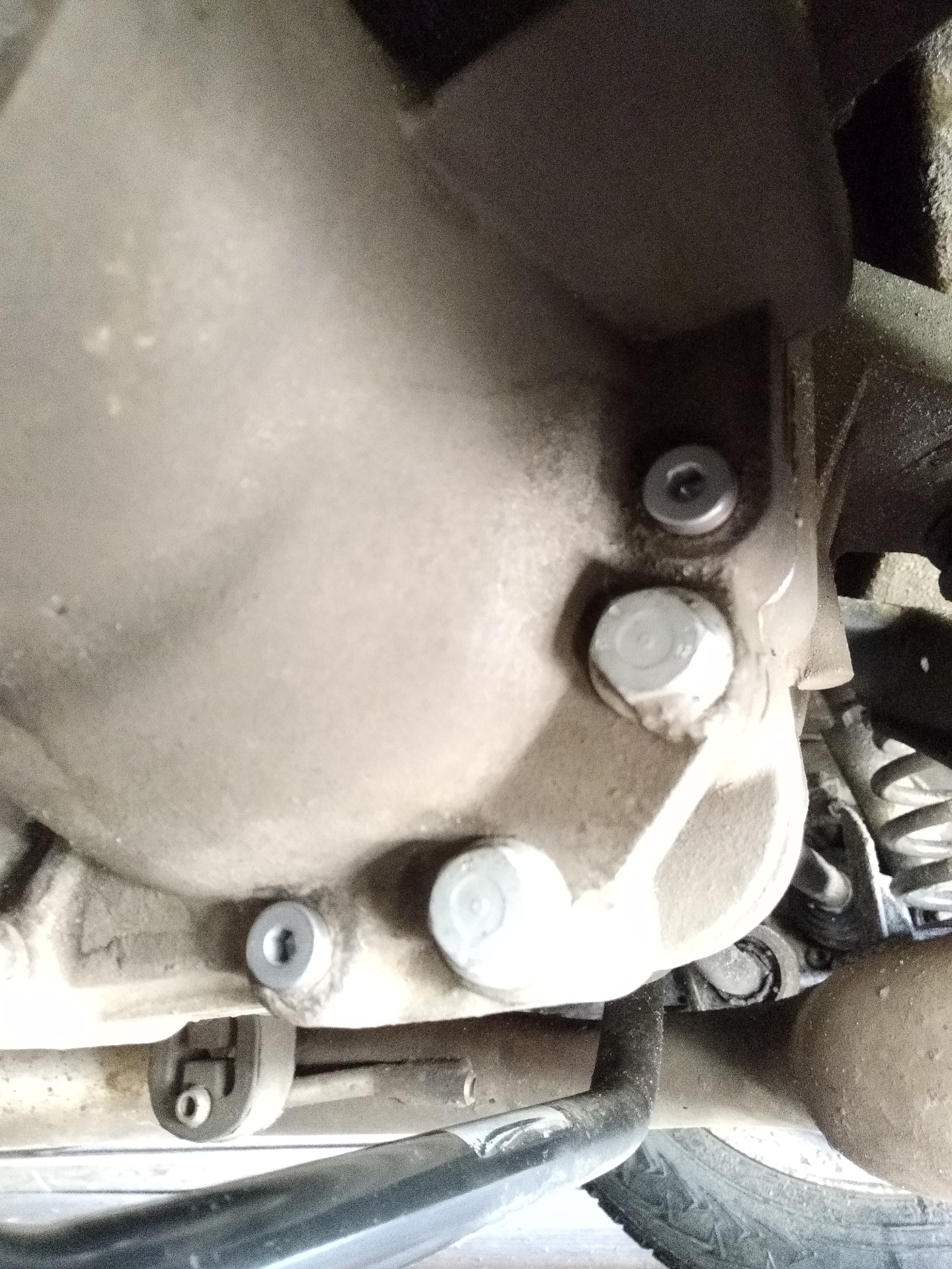

Сначала заменил в заднем редукторе, как и ожидалось то что слилось на вид было как новое.
Однако когда набралось достаточное количество в ёмкости для слива стало видно, что масло уже не совсем то. Залил новое, завинтил новые пробки.

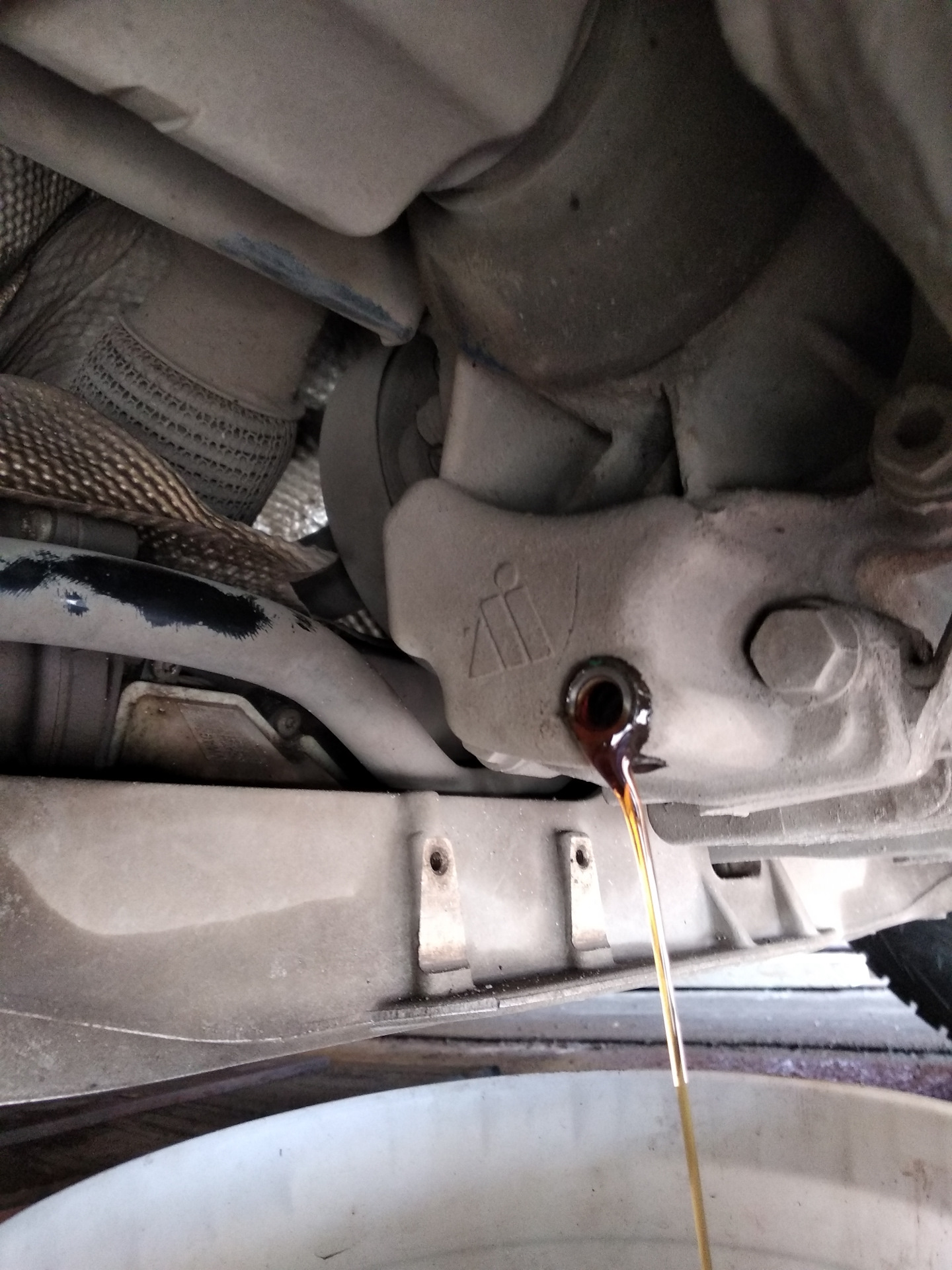

Затем пришла очередь раздатки, без съёма защиты двигателя было к ней не подобраться. Заливная-контрольная горловина имеет, на мой взгляд, крайне неудобно расположение.
То что слилось (маслом это называть не хочется даже) имело очень специфический запах и цвет. Так что, замена масла была прямо таки показана пациенту. Пробки в раздатке те же, что и в заднем редукторе.

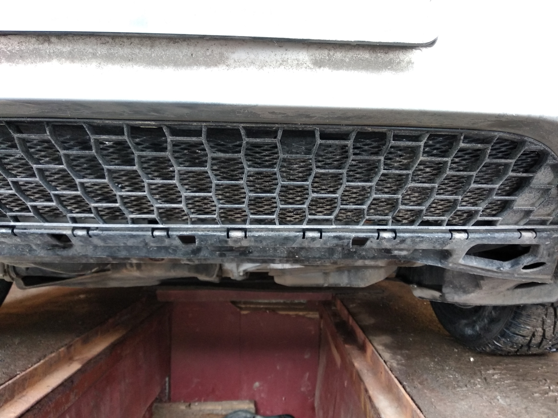

Напоследок, поскольку защита двигателя уже была снята, решил установить сетку внутрь нижней фальшрадиаторной решетки. С таким бампером как у моего авто это делать достаточно удобно.
На все про все 2 часа времени, с перерывами на — чай попить.

вот тоже думаю сетку запилить, но где взять хорошую? Вопрос!
нельзя такую мелкую сетку пихать
Почему?
машина больше греется из за нее
Есть какие то реальные отзывы? Обычно все сетки такие. А по поводу нагрева пишут только в коментах
Погуглите тесты были
