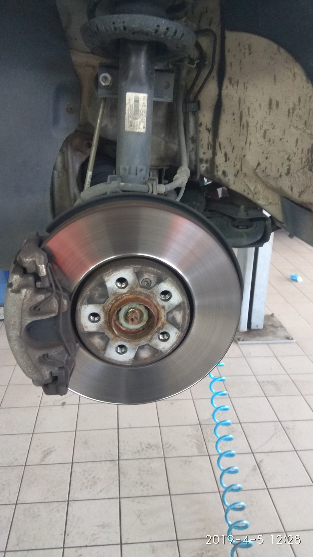

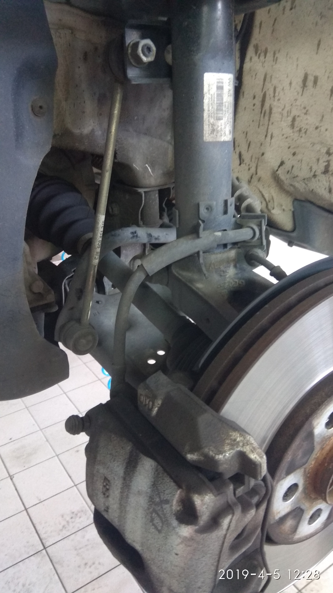

На прошлой неделе достал меня стук с лева и чуть меньше с права. Позвонил ОД Ключавто Сочи, записался, приехал на осмотр. Забрали авто. Пошел посмотреть новые поло. В связи с тем, что гарантия в сентябре заканчивается посматриваю на новую машинку. Спросил про Вертус, они не знают когда он будет в России.

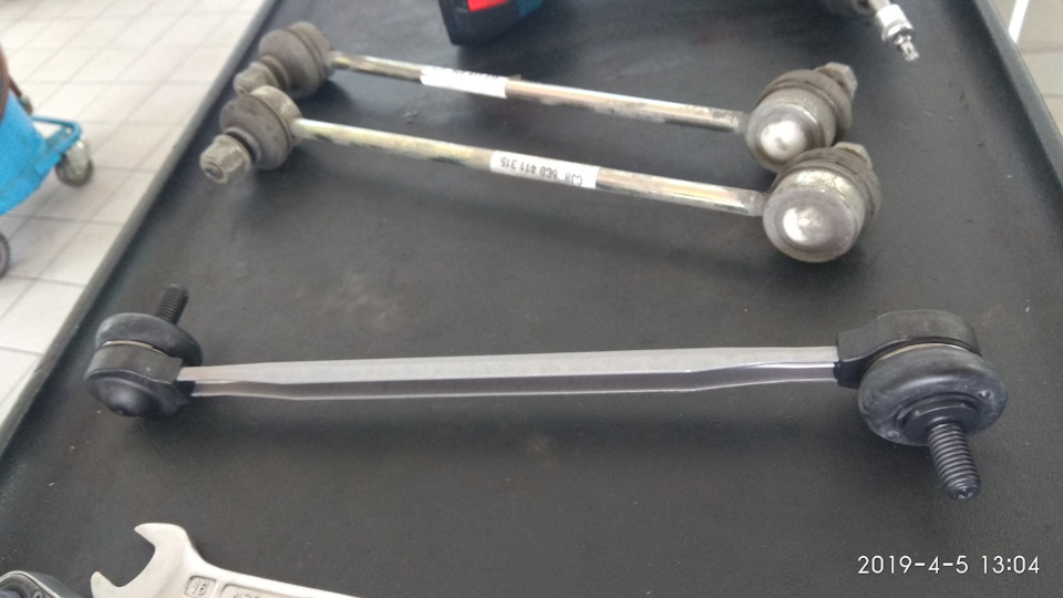

Тут вышел инженер по гарантии и объявил, что хана стойкам стабилизатора. Говорит езжайте мы вам позвоним как придут запчасти с завода. Вчера позвонили. Сегодня поменяли. Ну и плюс, что порадовало машину помыли. Спасибо Ключ Авто Сочи. Сейчас ехал домой. Тишина. Ляпота. Да! Стойки поставили нового образца. Сказали они лучше чем старые. Но я так и не понял, чем лучше. Показалось что оголовок, где шаровая, какой то пластиковый… Может это просто сверху залит?!

Подскажите номер стоек нового образца?
Не знаю. Мне не показали.
В заказ наряде должен быть их номер.
Да они на руки не дали ничего. Там в электронном виде сейчас всё.
IGOR-KA174
У меня левая застучала после 25 тыс. (нового образца). Так что, смысла за ними гоняться не вижу.
Просто интересно что они такого нового внедрили туда, раз утверждают что они лучше старых)
Утверждать они могут что угодно. Если бы ещё за свой базар отвечали☺
