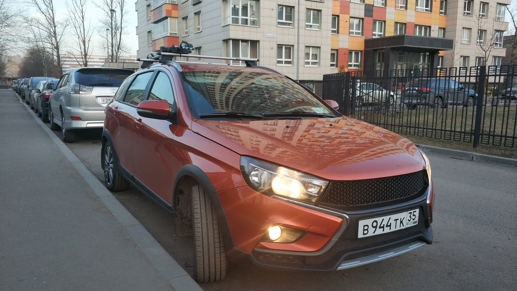

Так совпало что автомобилю ровно год и проехал я на нём 20000 км.
Под это дело решил загнать в очередной раз свое авто в дилерский центр по гарантии. ДЦ был выбран на этот раз Прагматика Купчино.
Проблемы:
1. Подтекала прокладка клапанной крышки (масло в колодцах и снаружи)
2. Скрип при повороте руля налево (опять, и это после замены опорника по гарантии 2000 км назад)
3. Втулки (замена стаба)
4. Рычание и булькание глушителя в двух местах
5. Стук глушителя об днище при резком старте
6. Дребезжание левого зеркала на скорости
7. Вибрация по кузову на холостых оборотах
Скажем так, за год я уже столько наездился в ДЦ по гарантии что мне уже честно говоря осточертело всё это. Из всех озвученных проблем выше решили подтекание, скрип, стаб поменяли, стук глушителя устранили, вибрация по кузову пропала. Всё. С зеркалом завод отказывается что-то делать (привет автовазу), с глушителем также в ДЦ развели руками, с задней банкой откажут в третий раз, а с гофрой как обычно — пока не прогорит.
Теперь чуть подробнее. Прокладку проклеили по-новой — разобрали полдвигателя, попросил заодно посмотреть ролики, помпу и ГРМ, мастер сказал что всё в хорошем состоянии и на ГБЦ нет никаких отложений от масла и прочего, то бишь с движком всё ок.
Скрип при повороте руля — скрипит отбойник, искали проблему долго, выяснили что с ним что-то не так, попрыскали смазкой, что-то покрутили и скрип пропал. Справа кстати тоже поскрипывает, прислушался в тишине только, в ДЦ нереально услышать из-за шума на СТО.
Стаб меняют на новый сейчас без тестового заезда — всем однозначно менять пока не прикрыли на заводе эту лавочку. В моём случае это был идеальный момент, потому что СКОЛЬКО РАЗ я не приезжал в дилер — хрюканье как назло пропадало!
Стук глушителя — ослабили правую подушку двигателя и сдвинули мотор чуть вперёд. Сказали это поможет. + заменили хомут в месте стыка задней банки и средней части. Попробовал — действительно больше не стучит.
Вибрация по кузову на холостых похоже тоже пропала от этого, думаю что дело в правой подушке и не совсем верном расположении двигателя.
Пришло тепло и говорить про замерзающие концевики было бы смешно, но с ними проблема к следующему сезону опять появится.
Я в очередной раз задаю вопрос, вам, козлам на заводе. Почему я должен менять и устранять ВАШИ косяки за свой счёт?
Давайте посмотрим на вещи трезво. За год эксплуатации я ездил по гарантии много раз. И дверь мне красили, и втулки 3 раза мазали, и опорник меняли. Масложор так и остался 500 мл на 5000 км. Может проклеили прокладку и не будет такого — хз, поглядим.
Я имею полное право отзываться об этом детище российского автопрома как я хочу. Я купил его за свои кровные, а мне подсунули то, с чем приходится приезжать не только на ТО. Объективно говоря, автомобиль мне нравится. Но как обычно есть НО, которое я описал выше.
Всем удачной эксплуатации своих автомобилей, и чтоб вы не ездили по гарантии вообще.
