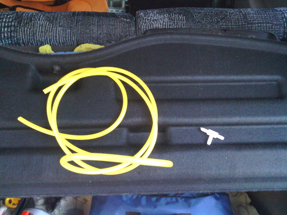

Недавно перестало брызгать вода на заднее окно, и вот наконечто сегодня дошли руки, хорошо что сегодня тепло на улице .Оказалось что шланьчик в месте где заходит в заднею дверь по какойто причине порвался .
После поставил попробывал все ровно работает, наконецта, а то устал тряпкой тереть .И кстати шланг не понадобился .Но все равно пригадится.

Это все ерунда. В этом месте нужно притягивать шланг от десятки — он резиновый и ломаться не будет. А так придётся каждые пол года ремонтировать.
Я тоже об этом подумал, а так спасибо за совет.

какие то есть ещё шланги что не ломаются. Не только резиновые
Наверняка есть. Но в 'Лада Деталь' (коих тьма по России) Продают только ломающиеся силиконовые и резиновые. Из этих двух над брать резиновые, ибо силиконовый — какафония ещё та)))

А некоторые и не по одному разу.Уже ремонтировал этот шланчик, на год хватило, сегодня опять внутрь двери багажника потекло.Вскрытие покажет.
