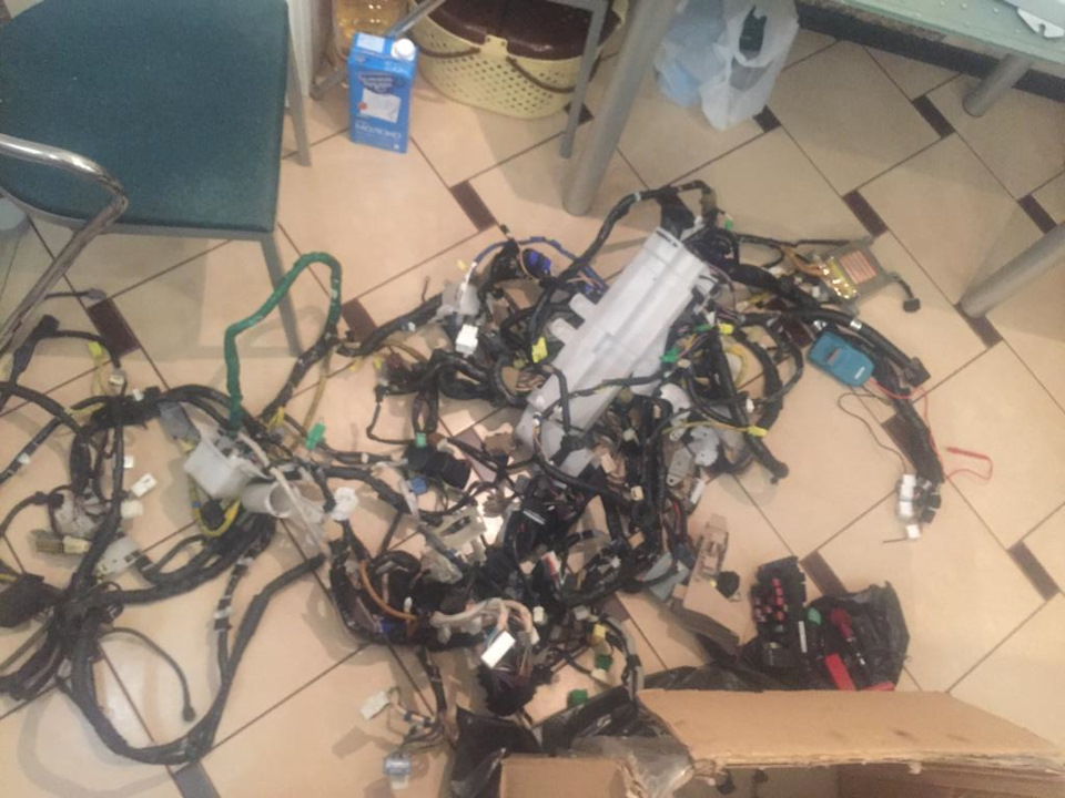

Ну вот вроде бы и все нюансы при установке двигателя. Дальше будет самое интересное — это ЭЛЕКТРИКА, и вот ее мы с братом будем делать сами.
А вот и начало, по вечерам как за место кроссворда или судоку на кухне расположилась ОНА…КОСА и мы уже начали ее прозванивать и рисовать схему =)))
По мимо всего прочего нашли несколько схем распиновки турбо мозгов, но НЕ нашли риспиновку атмо
Поэтому если есть у кого буду рад если поделитесь. Так же если кто уже проходил через все это самостоятельно то буду рад советам и так далее…

Привет, стоковой проводки не осталось?
Стоковой от евро?
Да
Она же вся остаётся в машине, от правши пока не знаю что останется. Мы ещё не доделали(

👍 если будут вопросы по электрике, спрашивай, помогу чем смогу.
Отлично, спасибо)
Пока готовимся…
114anton
Можно несколько вопросов по проводке?
Конечно. В лс
если нужны распиновки могу ссылкой в лику поделится :) и да еще один момент ЭБУ от какого двс будете использовать?
ЭБУ от этого же двигателя X дорест
Буду благодарен за распиновки)
yadi.sk/d/SSgyjBtpt6GZ2 тут мануал на всю машину абсолютно, левый и правый руль
yadi.sk/d/HvFv3t63t6GZ6 тут отдельно распиновки
и сразу можешь мозг от У искать от Х не будет работать корректно
