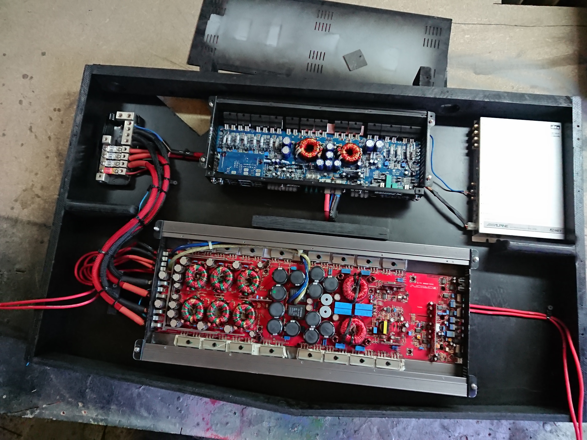

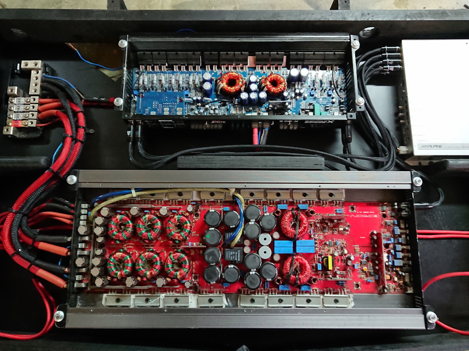

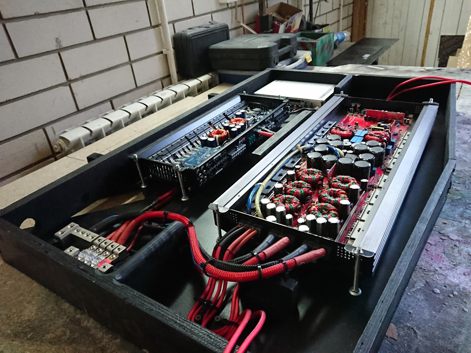

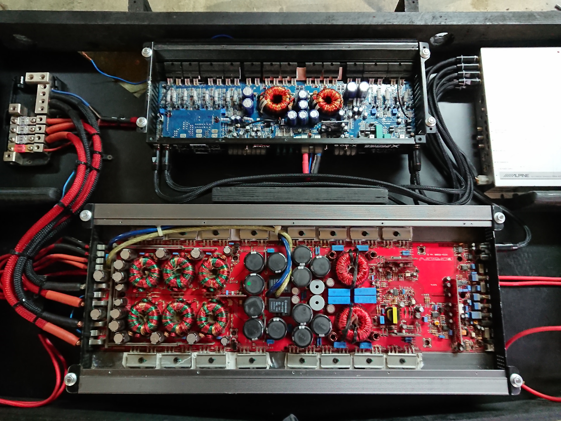

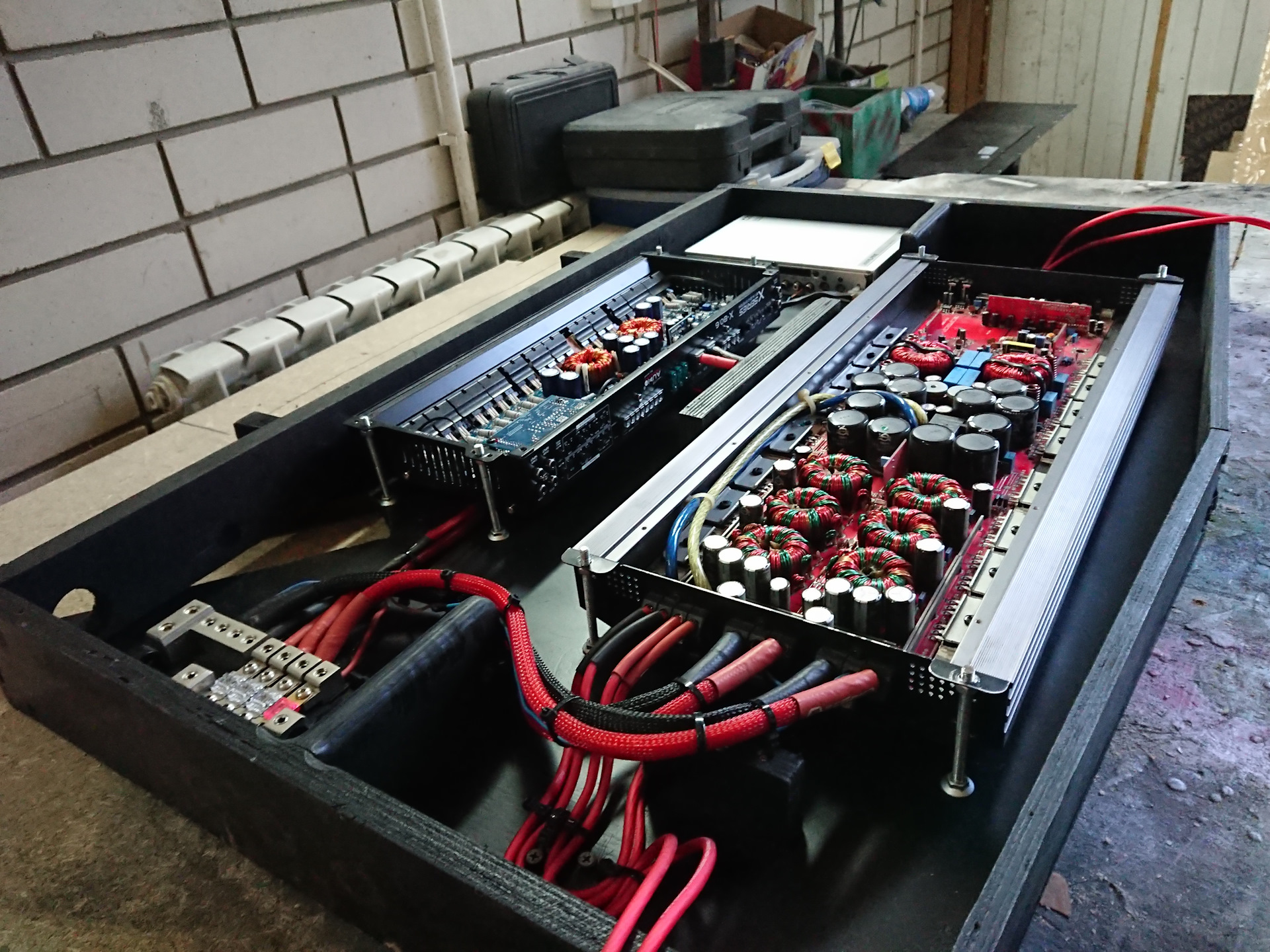

Решили разложить усилители, процессор и дистрибьютор на столе а потом уже установить в машине. Так удобнее.

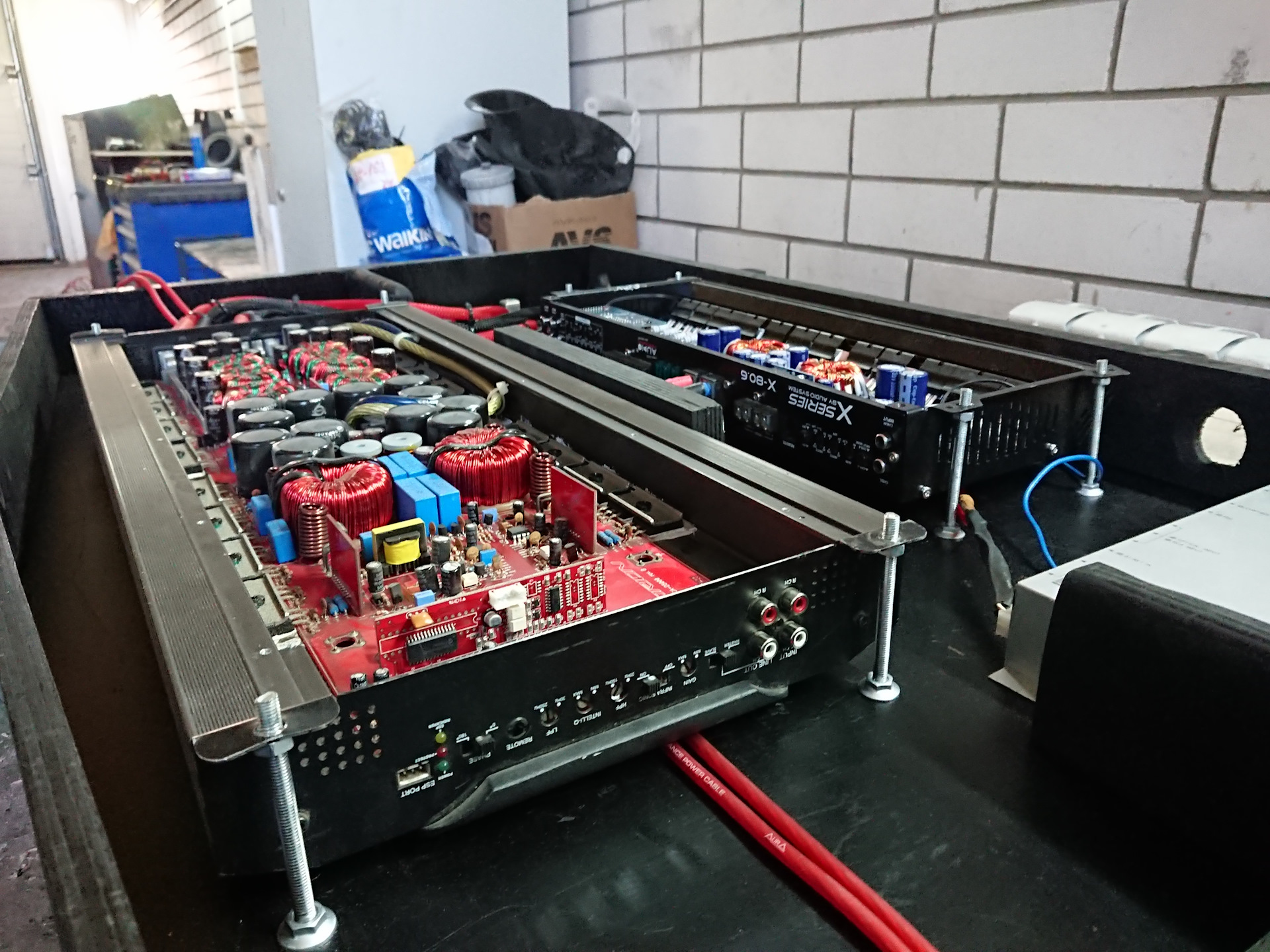

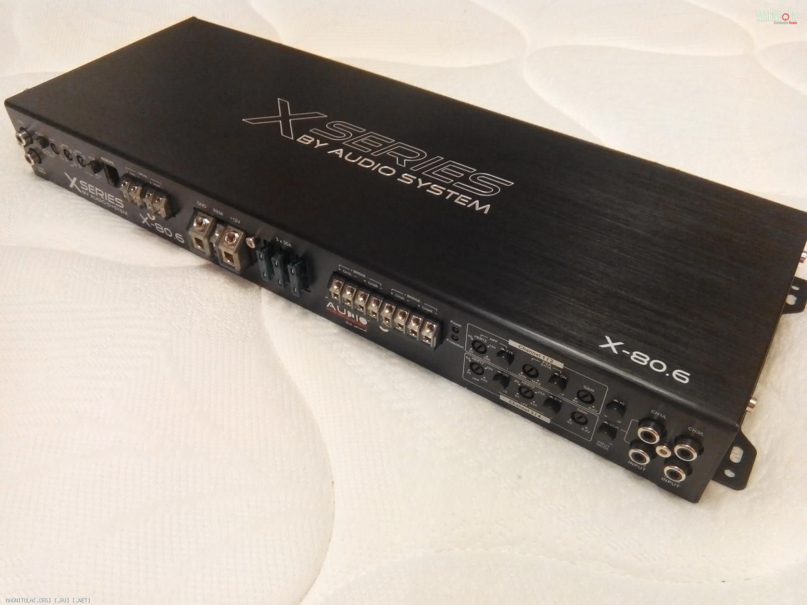

С изготовлением нового пола заменил все усилители. Взамен 2-х усилителей для фронта (Teac te-a1002 и TEAC TE-A120.4) Был преобретен Audio System X-80.6. Для моих компонентов его хватает с головой

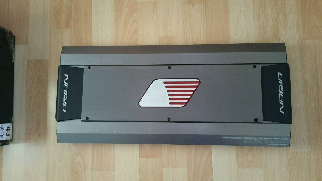

Вместо Урал decibel 1.2500 был преобретен Orion hcca D5000, для моих новых Alpine s-w 10d4 это конечно много, но брал на будущий про запас)))

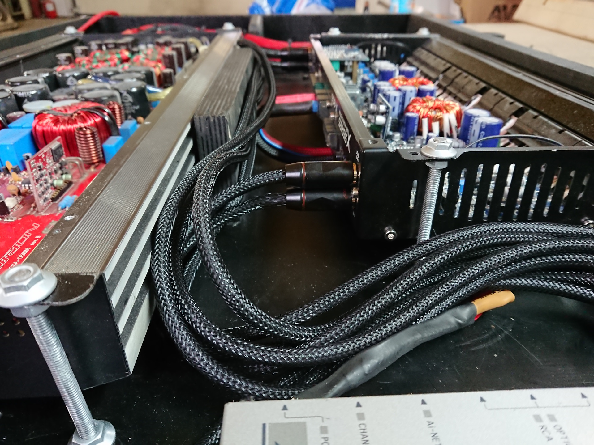

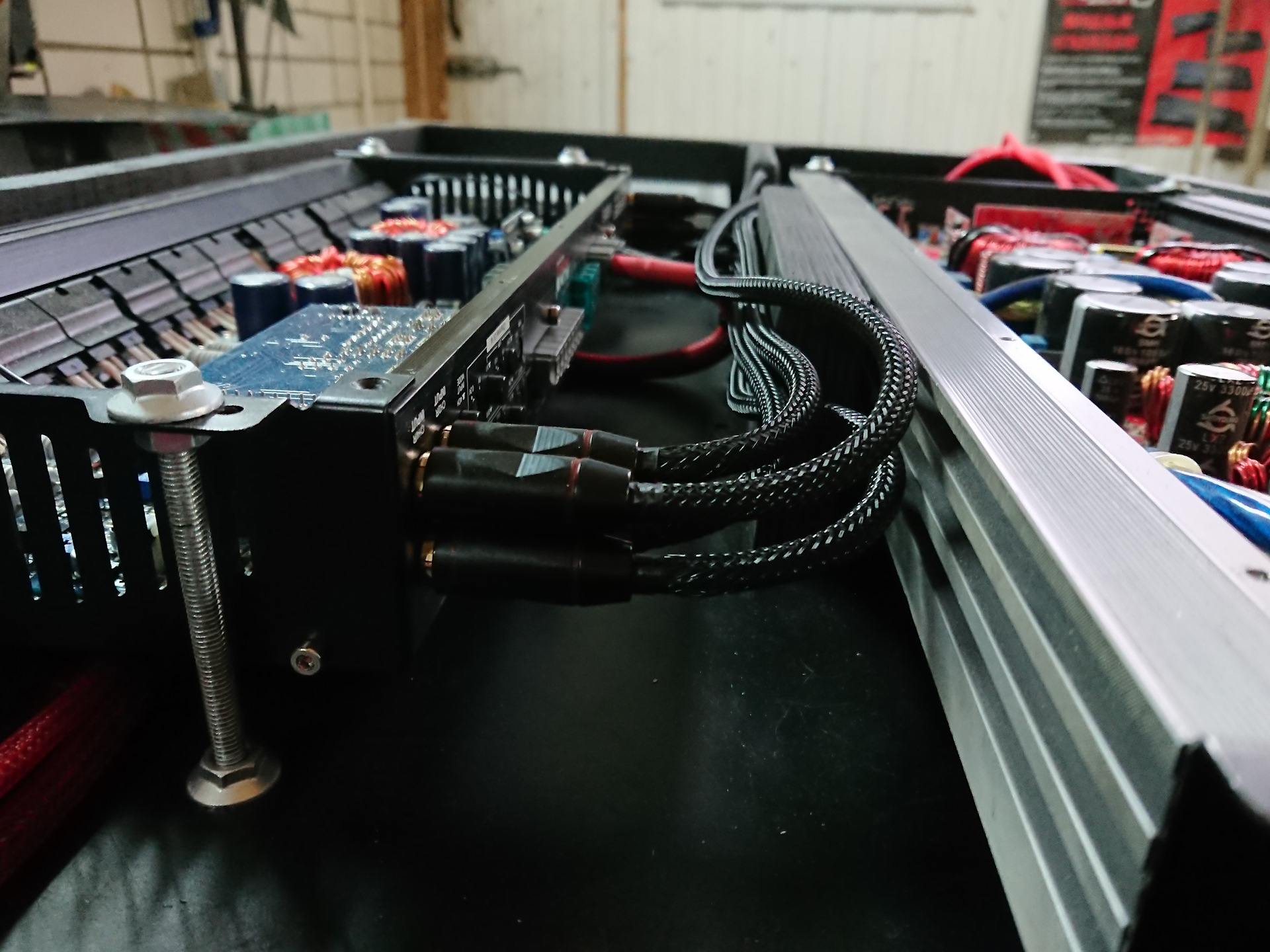

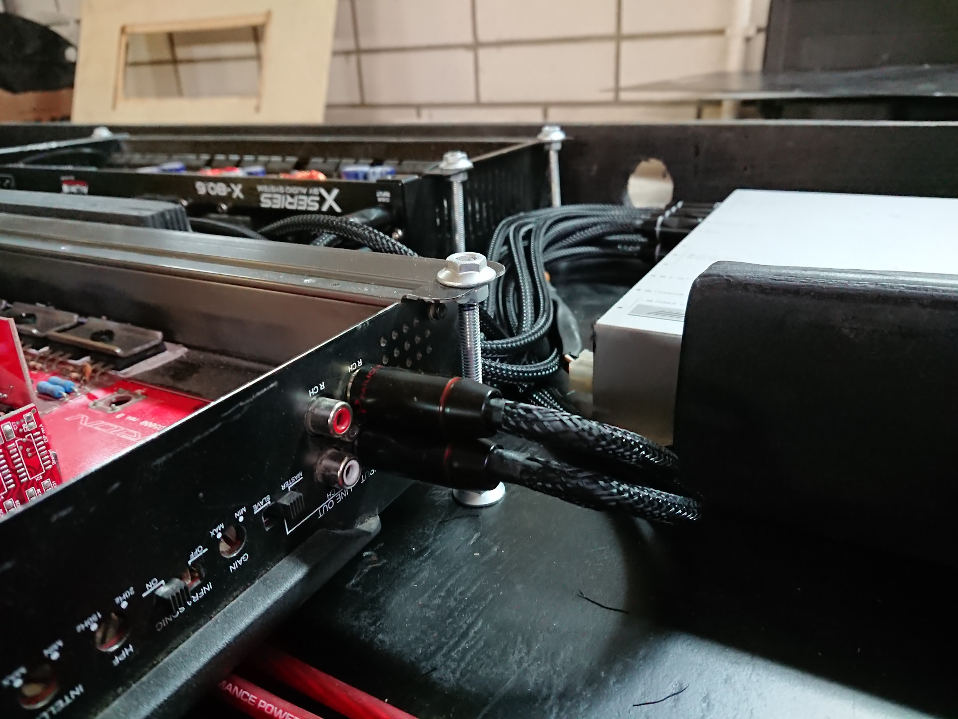

Как и в прошлый раз решил усилители положить крышками кверху (нравится мне такой) закрепили их на шпильках, так чтобы внизу был просвет в 1см (охлаждение как никак ☺).

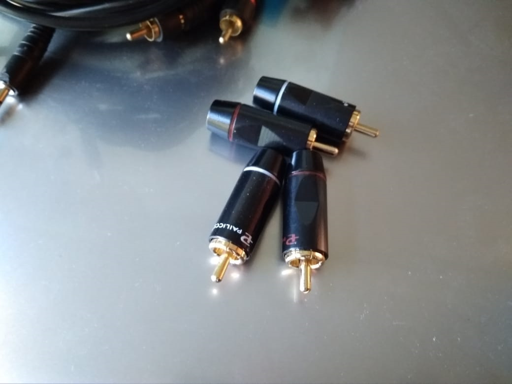

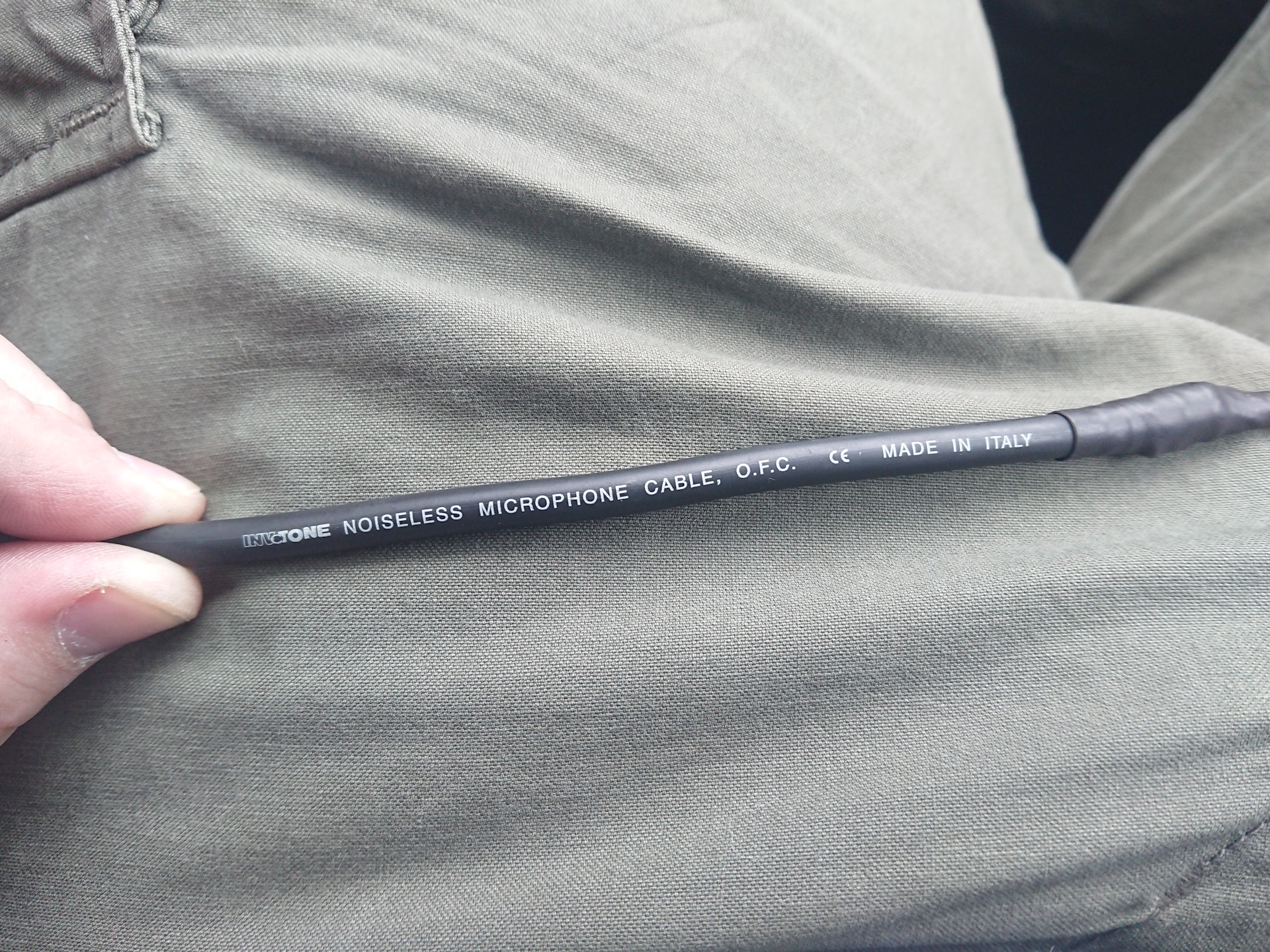

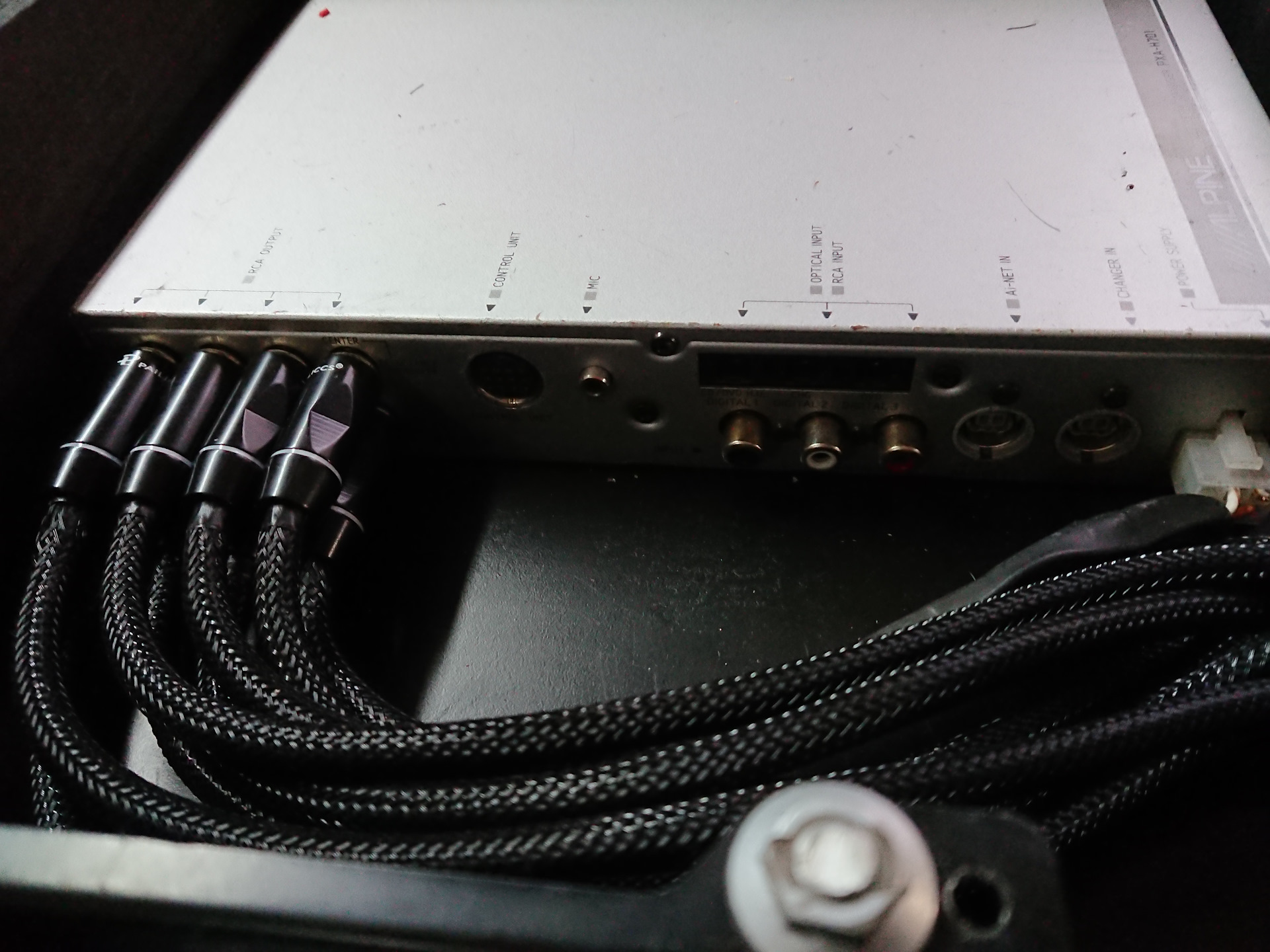

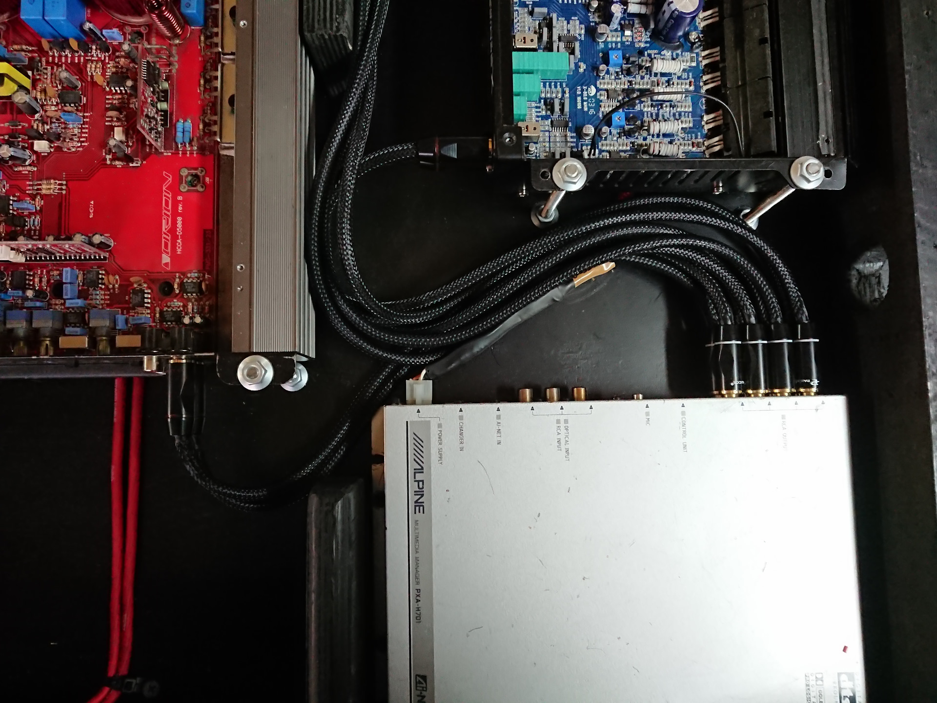

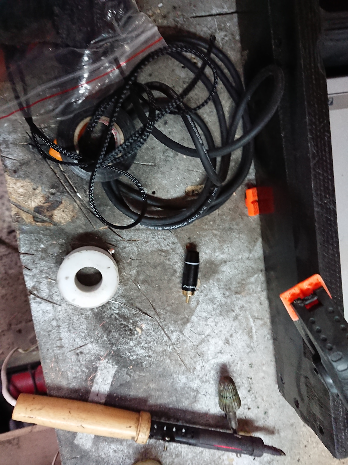

Rca кабели решили изготовить самостоятельно. Приобрёл микрофоный кабель
и наконечники , также змею и термоусадку
Для подключения питания взяли Aura PCC-535R

Охлаждение чем?
Пока ничем. Орион и греться то не будет, он дай бог в пол силы если работать будет и то и вообще в минимум силы. На аудиосистиме два кулера заводских они поддерживать будут. Если не хватит то что нибудь внедрю
Необходим вывод тёплого воздуха из короба
Тёплый воздух быстро накопится кумулятивным эффектом
Необходимо сделать хотя бы простой отток тёплого воздуха
Хватит прорезей в крышке над усилителями и отверстия внизу короба…
Спасибо за совет. Запущу посмотрим
В старом коробе стояло хуже железо, нагреварись уси жёстко. Ни одной защиты
Чем холоднее железо при работе (в разумных пределах) тем стабильнее работает при нагрузках
Всё будет нормально. Если что доделаю
