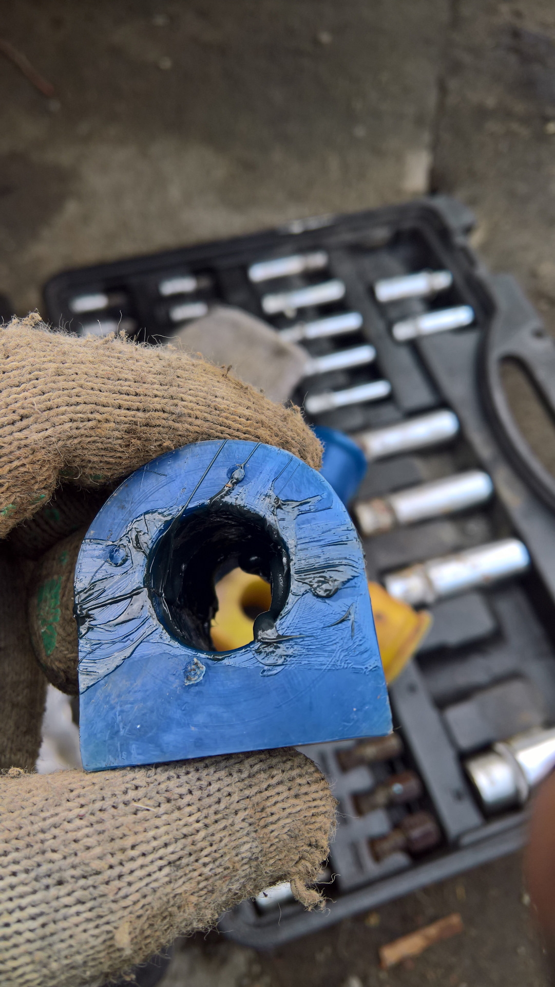

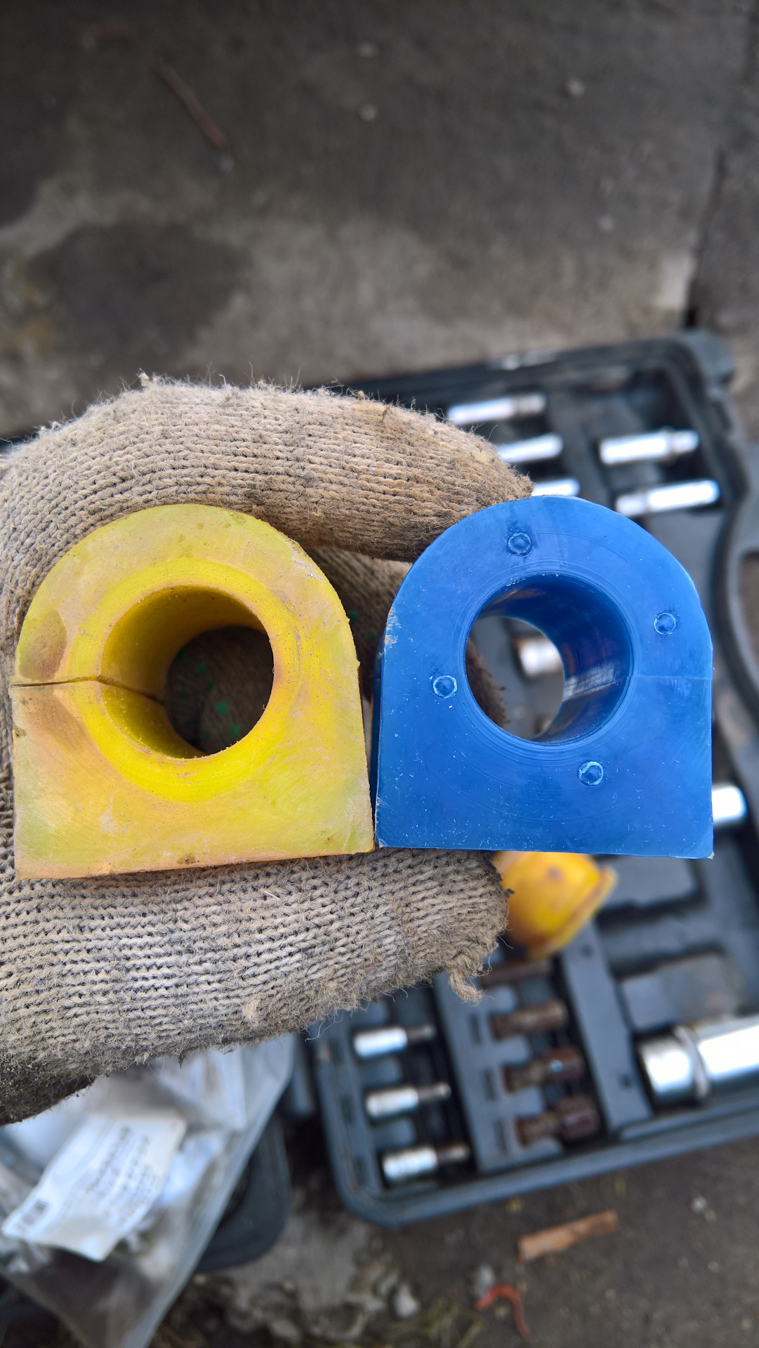

Замена подушек стабилизатора ss20 на другие более жесткие, попробовал смазать графитовой смазкой

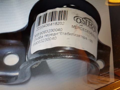

Точка опоры и производит
Синие ставил полная дрянь, пока точка опоры лучше всего.
Точка опоры, кто производит?

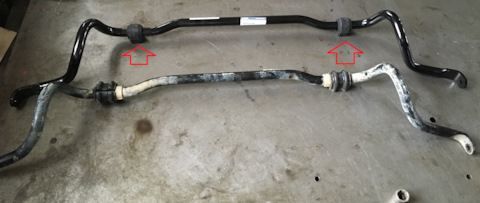

Заказал у дилера новы стаб 2800 + скобы .Эти втулки все херня, все равно все скрипит.
уже 100 лет как ставят новый стаб всборе

По гарантии возможно, но все также скрипят как и старые
И как скрипят
SS 20 хрюкают, слишком мягкие . Новые синие более жёсткие первые километры пока не скрипят и не хрюкают
